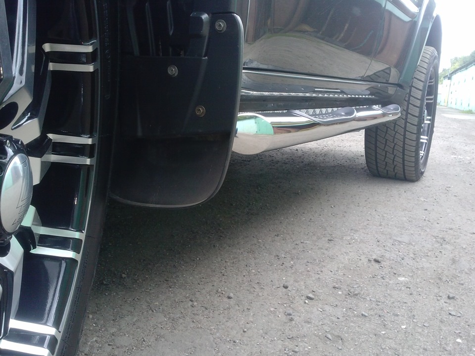

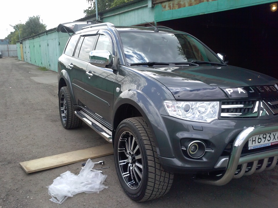

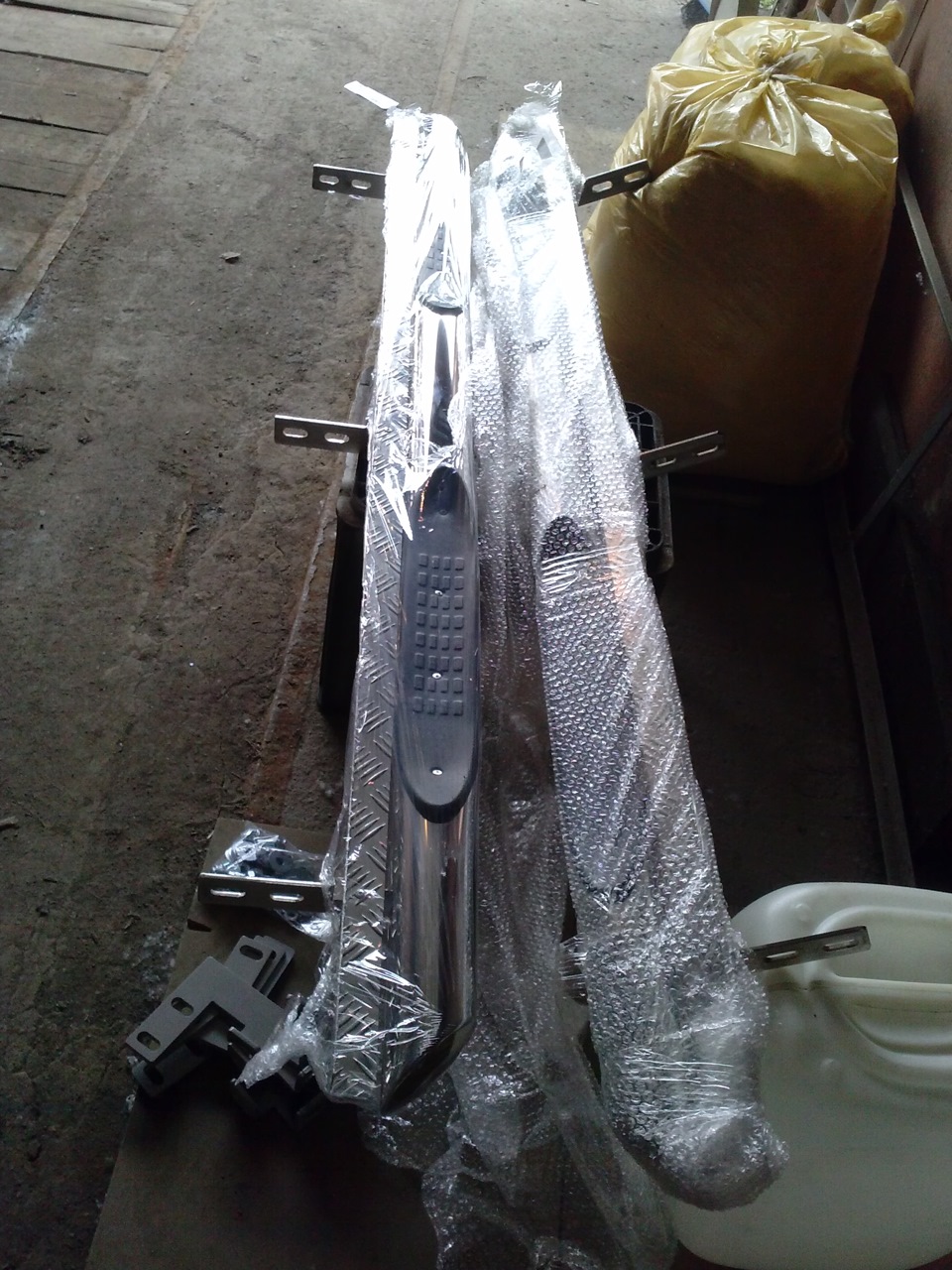

Сегодня привезли мои новые пороги, заказанные мной около недели назад в РусСталь.
Пороги выполнены из полированной нержавеющей стали, диаметр трубы 76мм.

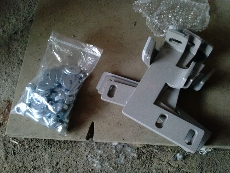

В комплект входит: сами пороги, кранштейны, крепеж, инструкция

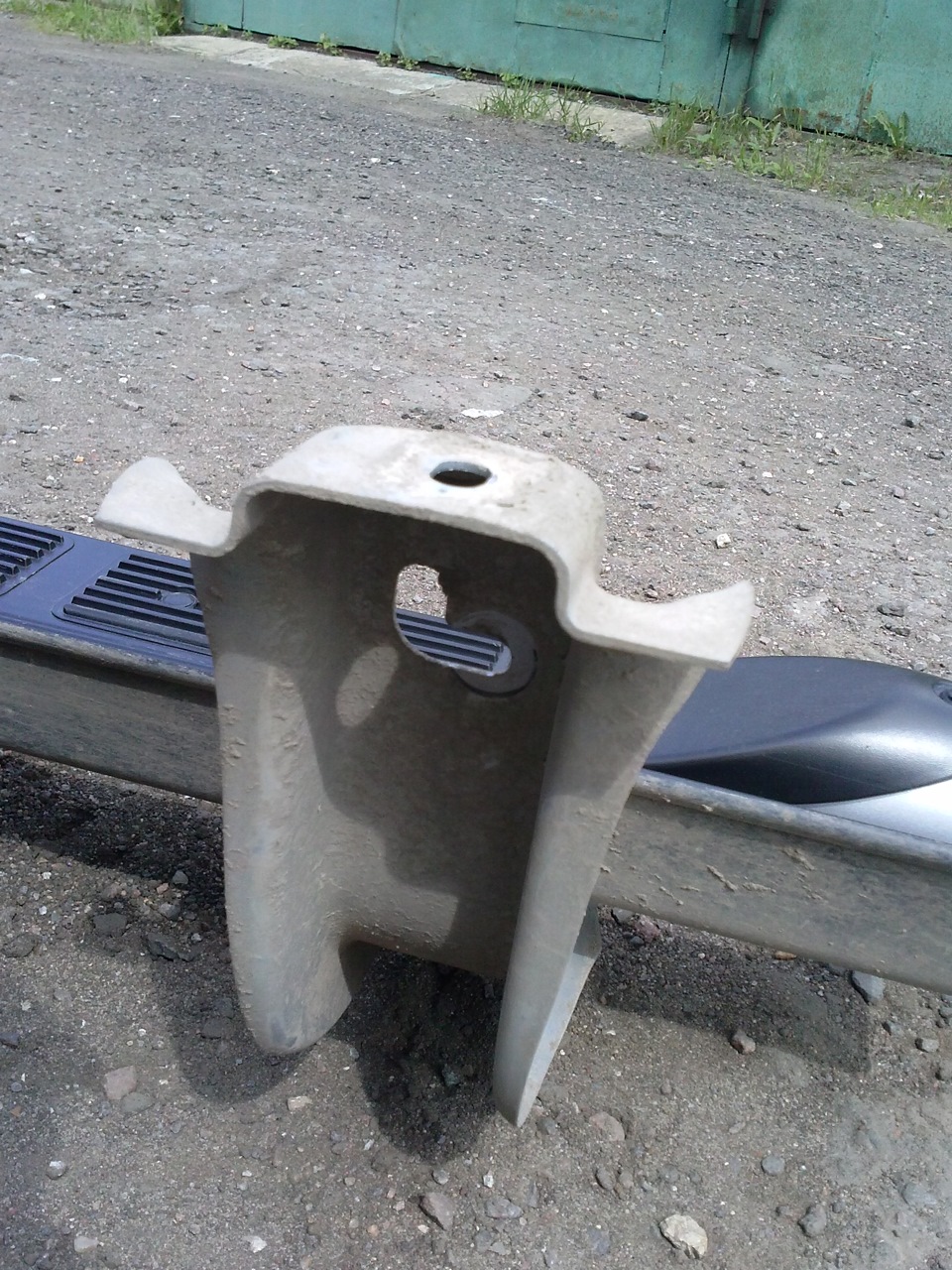

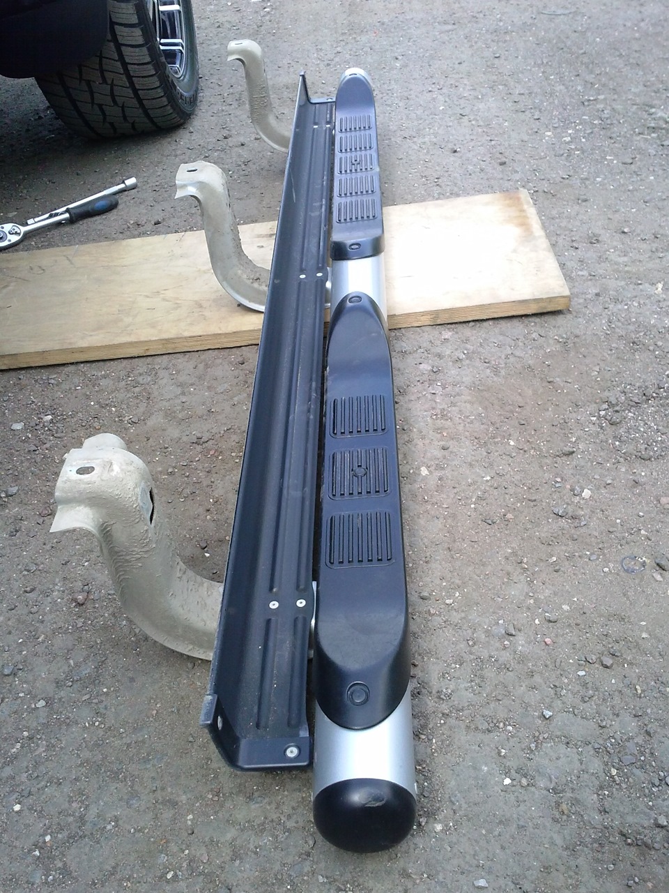

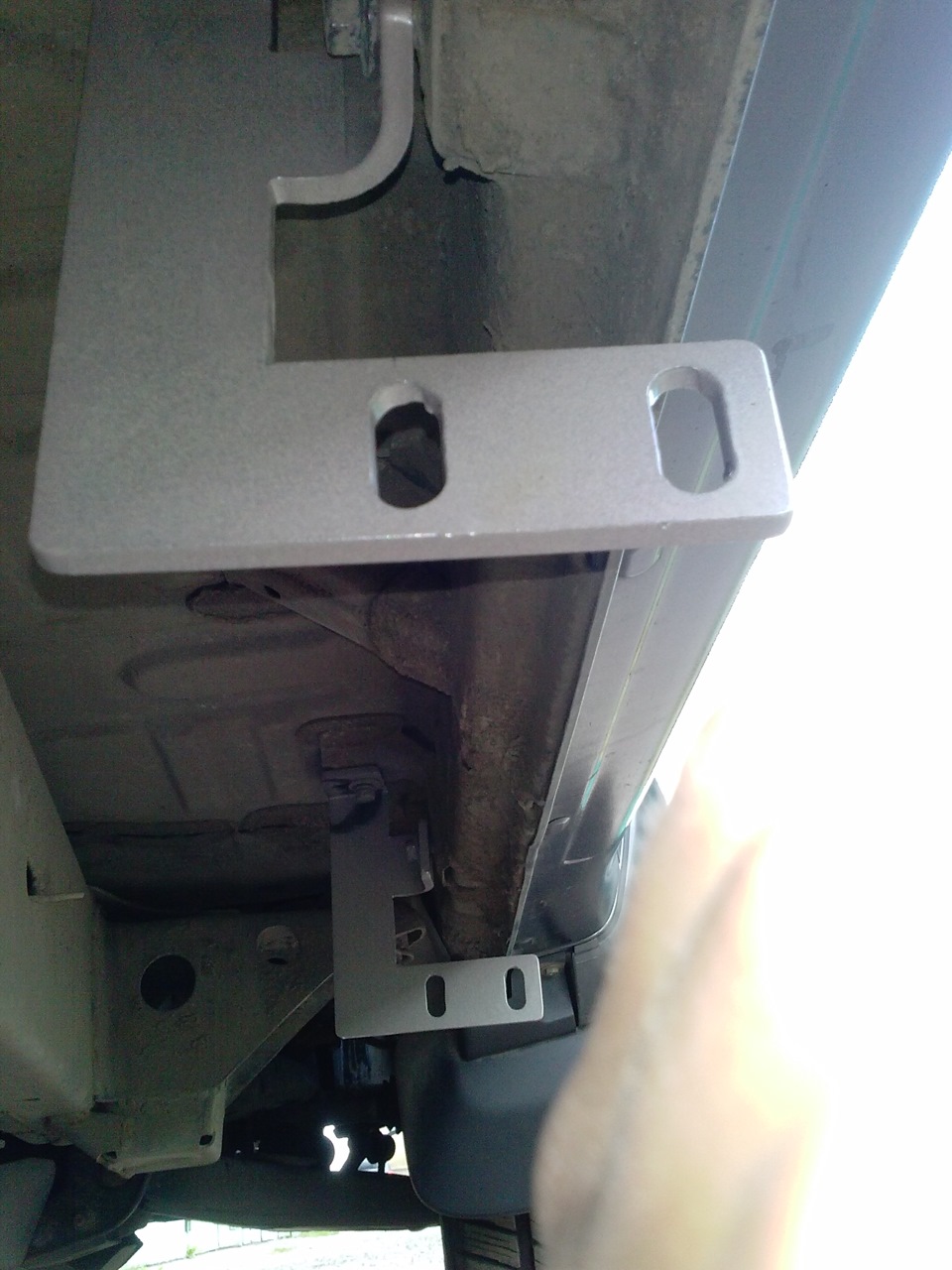

Для того что бы снять штатный порог, нам понадобится открутить 3-и кранштейна.
Кранштейны закреплены в верхней части болтом под головку на 12 и гайкой с торцевой части, то же под головку под 12:
После раскручивания, давим на порог при это чуть его приподняв вверх, что бы снять его со шпилек
На фото видно как крепится порог по отверстиям на кранштейне:

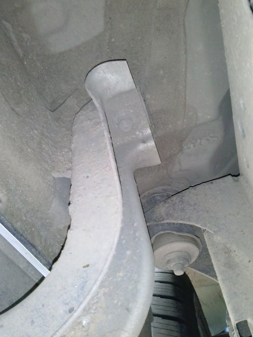

Далее устанавливаем новые кранштейны, крепятся так же как и кранштейны старых порогов:

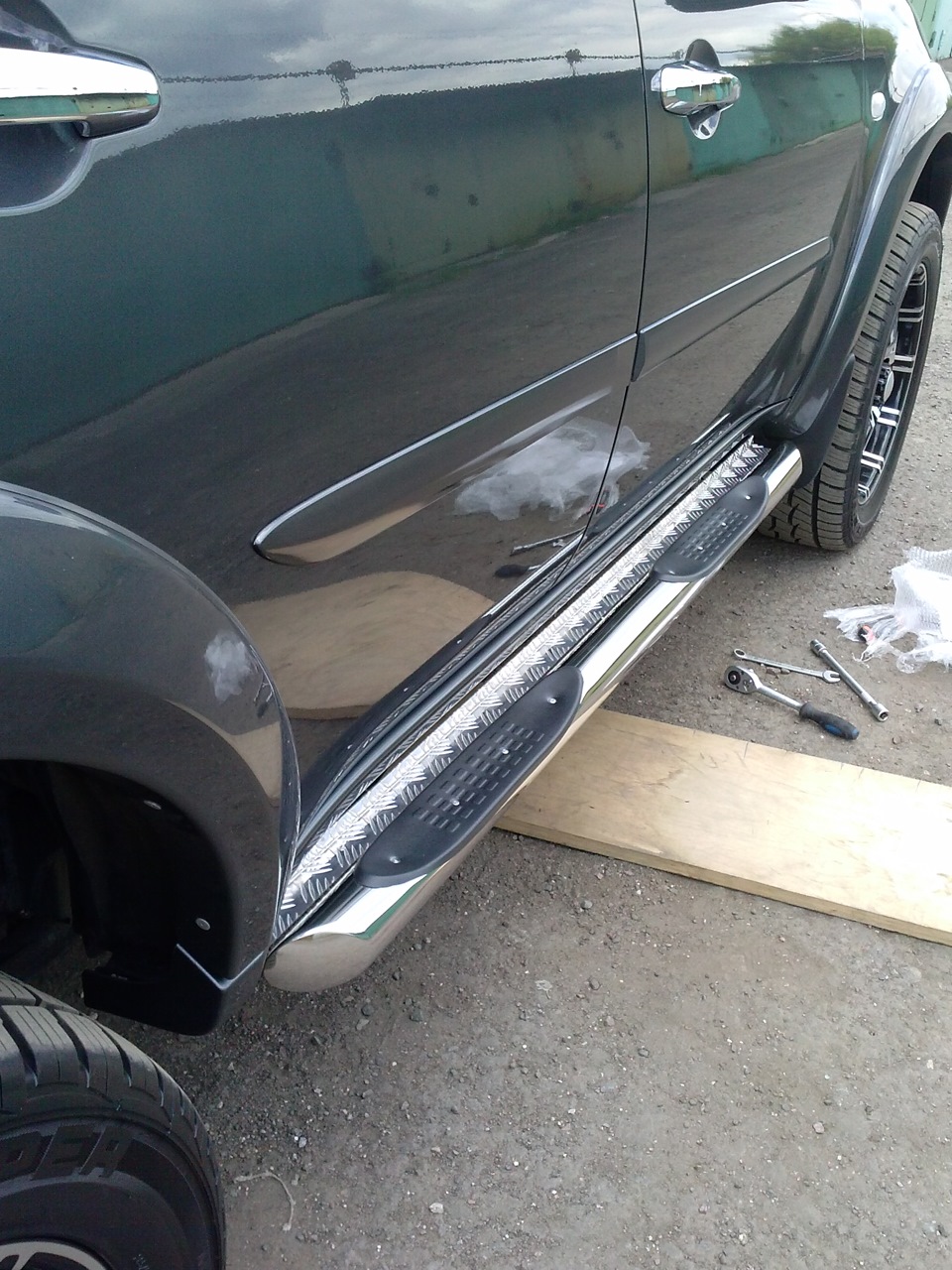

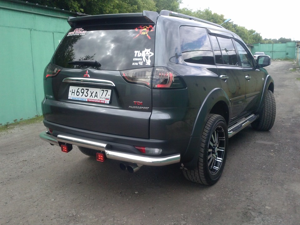

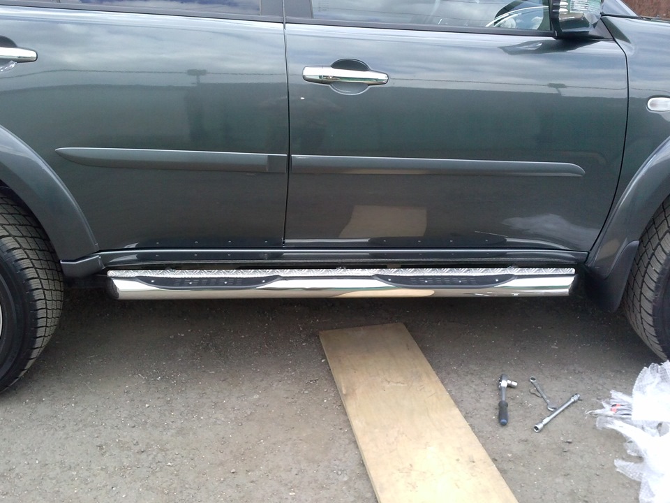

Далее наживляем сам порог и подгоняем по высоте и глубине, как вам по вкусу.

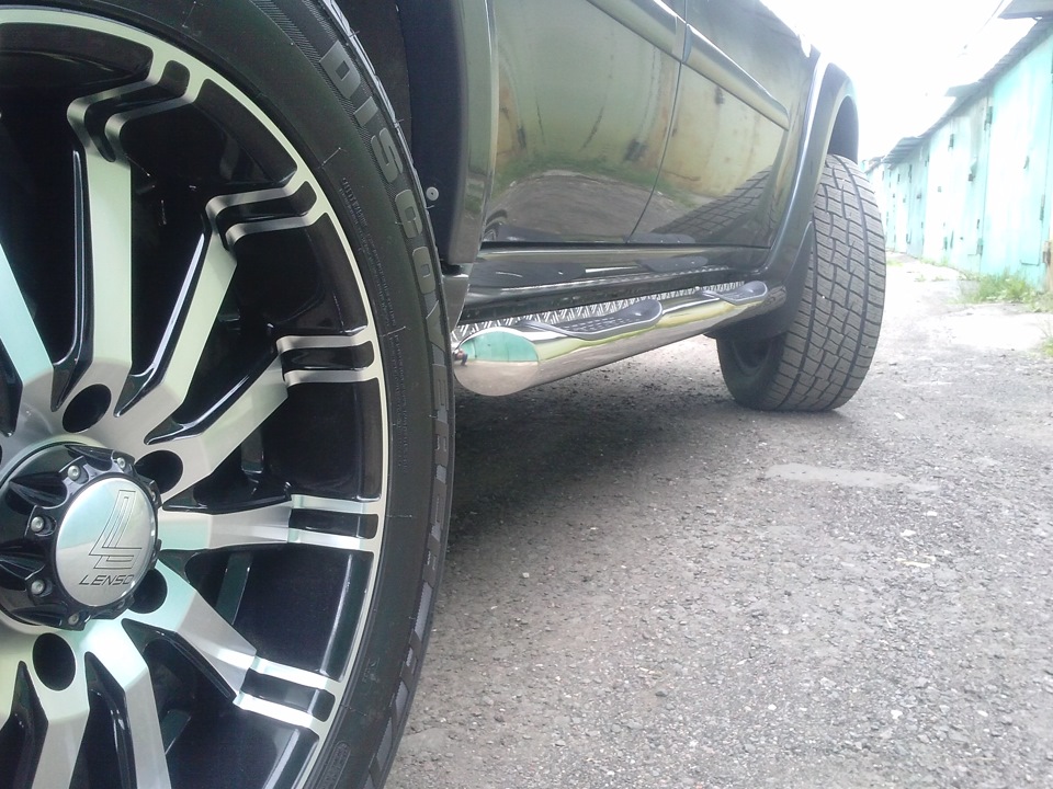

Затем затягиваем:
Ну и второй порог устанавливаем аналогично первому.

Проступи удобные?
Диски тут с каким вылетом? Как подножки поживают?
+20 Подножки, шикарно, а что с ними будет, это же не штатные гнилушки)). Как новые до сих пор.
