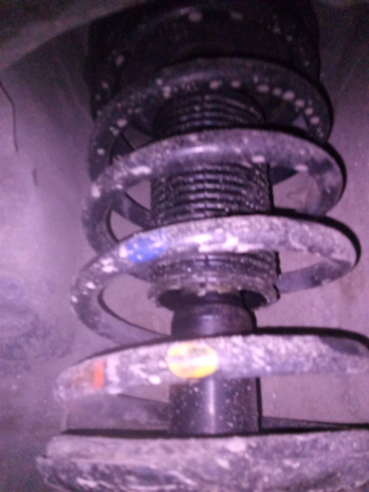

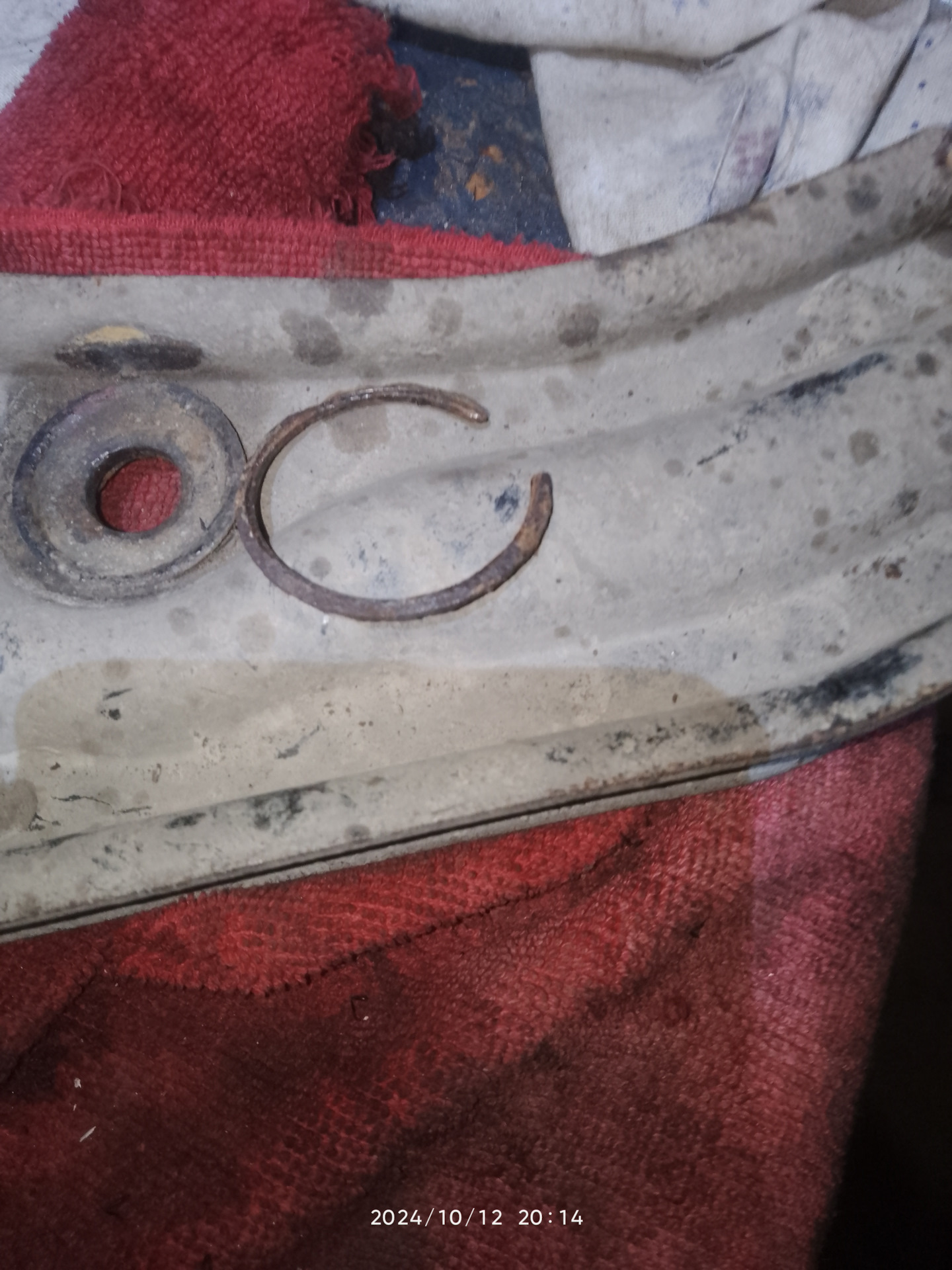

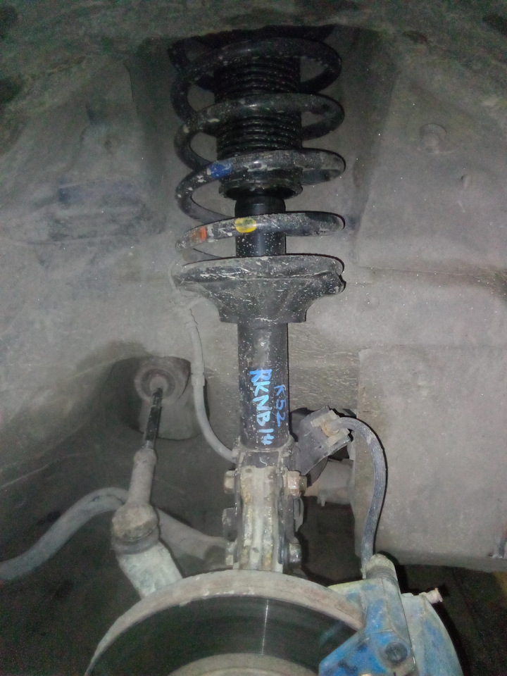

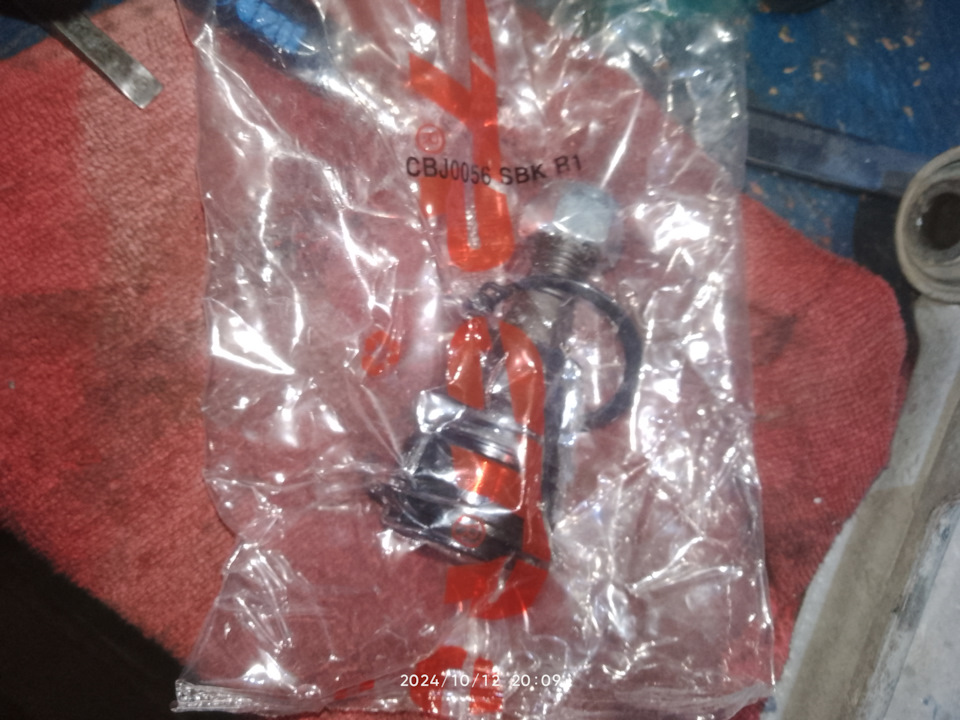

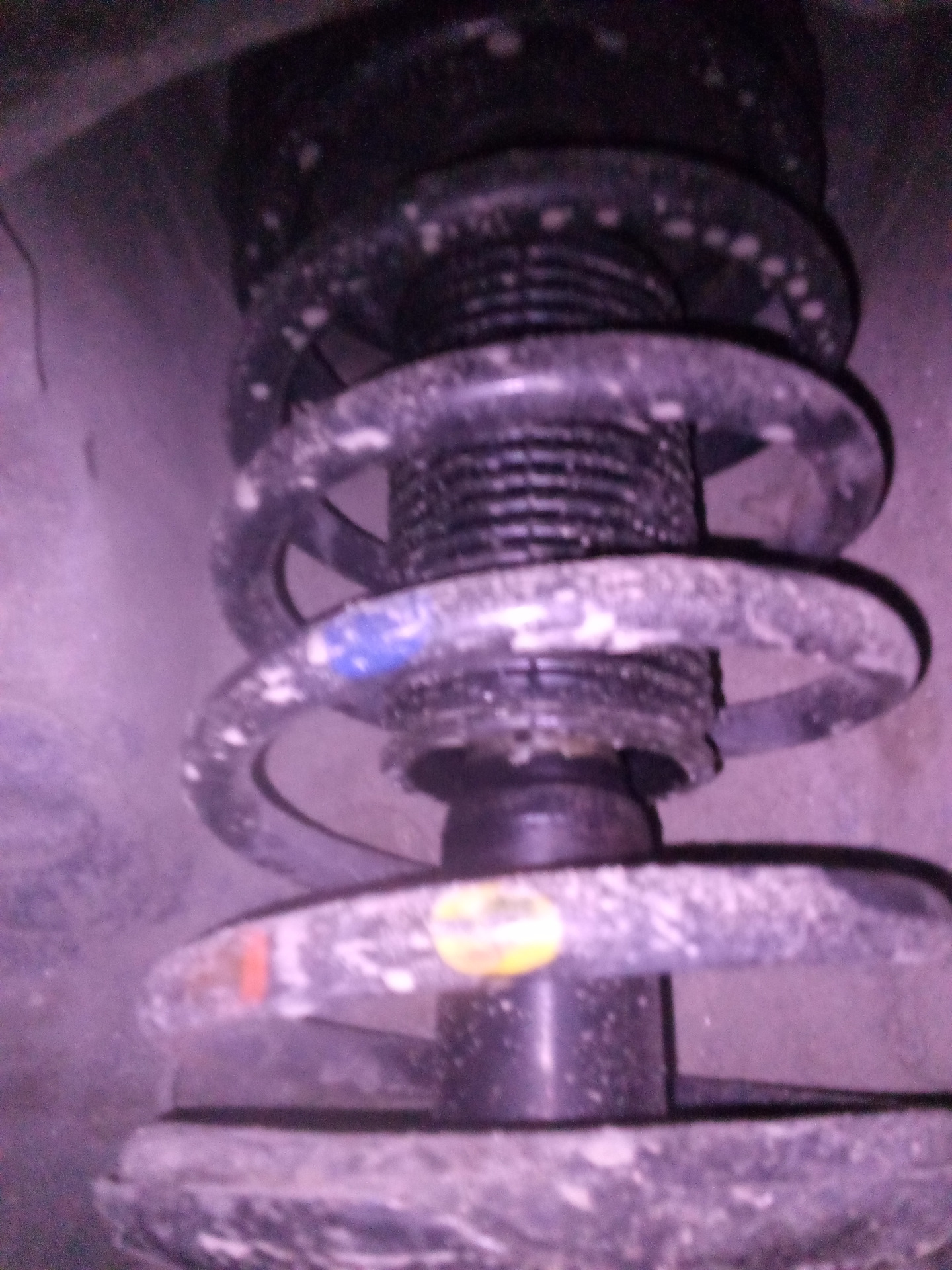

Сменил стойки передние. Поставил в сборе от Ниссан Рашеен 4вд.( www.drive2.ru/l/685132634375865578/) колодки с него же. Левая шаровая, пыльник дриснул. Контрактные рычаги брал в 2014 году.Реагенты отправленные в Сибирь из гейропейской части страны делают своё дело. Даже стопор сгнил. Лет семь назад появились. Пыльник один не выдержал. Хотел поставить шаровую стр, но стало лень и воткнул рычаг в сборе. Снова контракт😉. Также перекатил колеса. Зима. Снег по всей Сибири с вытекающими.

кстати, заметил что на реально контрактных рычагах шаровые без стопорного кольца идут

Если есть уверенность что новые по характеристикам будут збсь. То конечно новые лучше, но, есть вопрос качества. А контракт сложно найти в добром здравии, зато технически меня устроили. Подвеска жесткая. Морда у 4 вд тяжелая

Я свои если шток не болтается везу в Бийск, воздух или азот задуваю, и масло добавить маленько.дальше ходят
Привет, в чем разница с пульсаровскими родными стойками?
Так это однотипная платформа. Кузов другой, ходовки одинаковые
Ясно спасибо, а опора пружины низкая или высокая на них?
Обычная. У меня три комплекта стоек в сборе. Вроде все с виду одинаковые, а держат по разному

А ну это дорестайл у меня тоже все такие, думаю взять рестайл где чашка повыше стоит (пружины есть).
Сожмет сильнее пружину.или другие пружины под них.в это то и вся беда.пока подберешь под себя.
Пружины есть усилиные синие обк, но они под высокие опоры. На253.

Я их когда на старые аморты поставил у меня перед на отбойниках практически всегда долбил, а у кого покупал он вообще не в курсе был что они от рестайл а.
