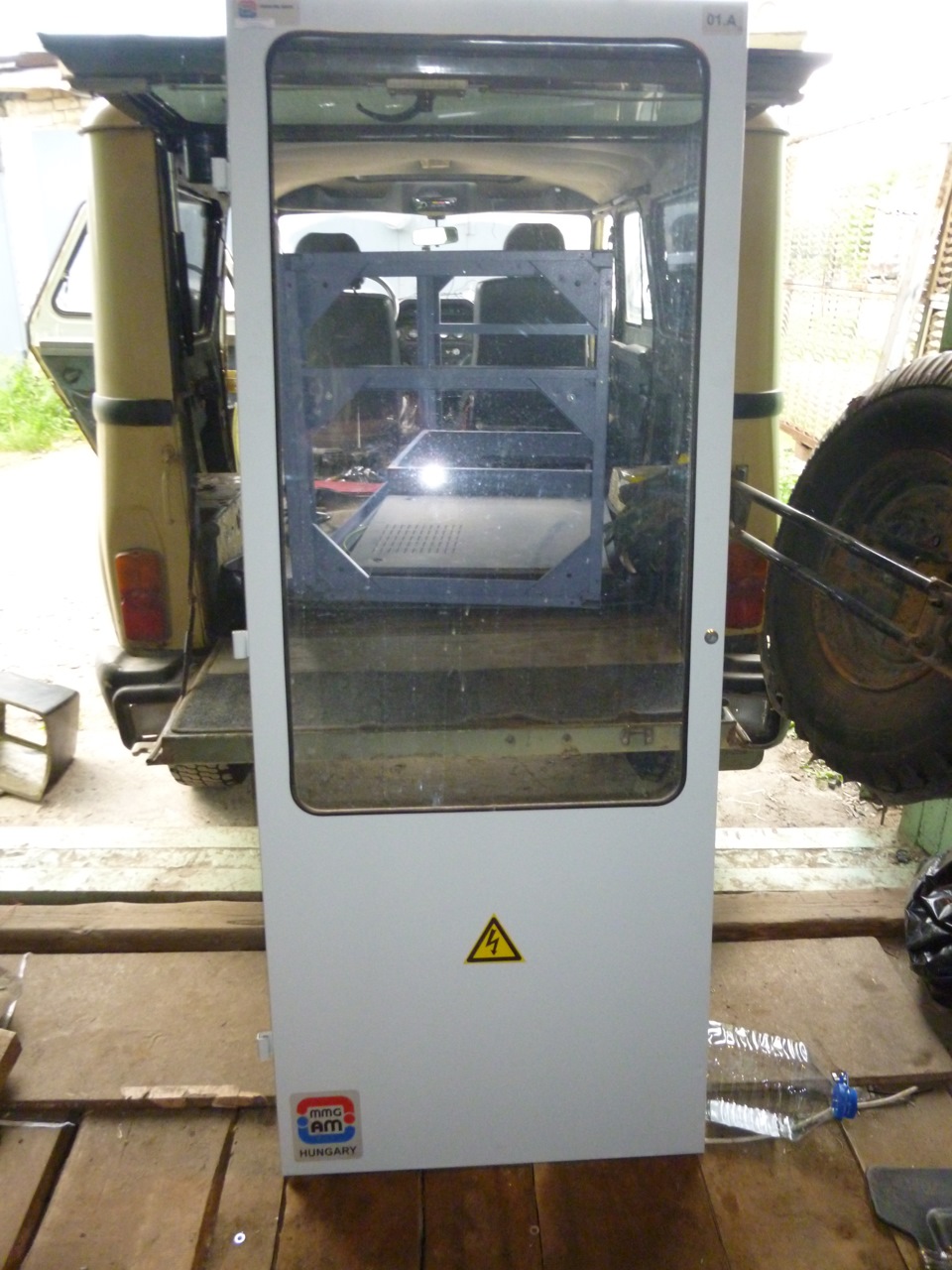

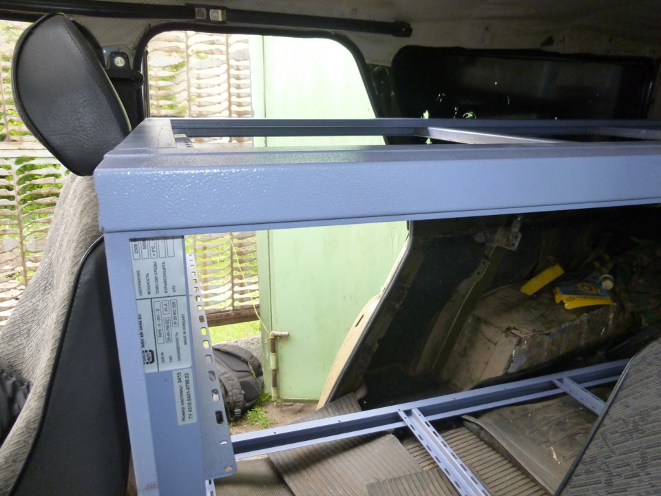

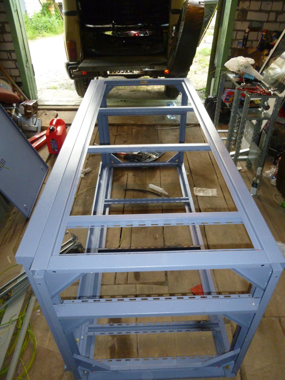

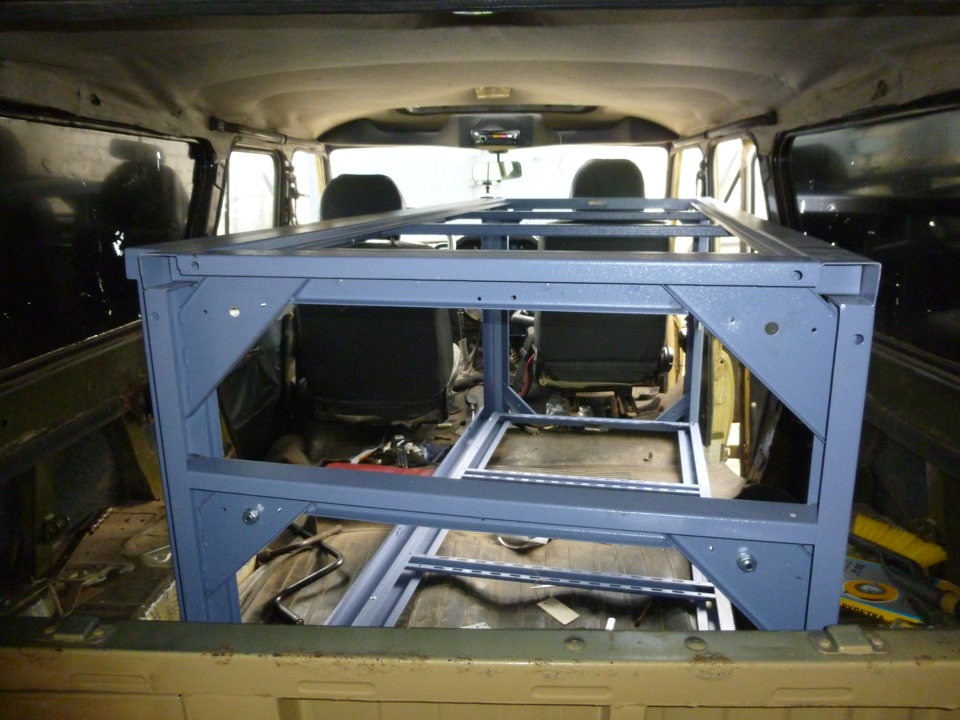

Напишу кратко . Жена страстно хочет на даче летний душ (что в принципе логично) но так как денег сейчас впритык, решил сделать ход конём — 2 года назад на работе сдавали в металлолом старые шкафы автоматики, несколько штук из которых я благополучно умыкнул в гараж, размерности они более менее подходящей метр на метр и 2 в высоту + конструкция позволяет крышу поднимать, то есть на первое время как мобильный вариант всяко лучше чем 4 столбика и клеёнка по кругу. Вопрос как везти …

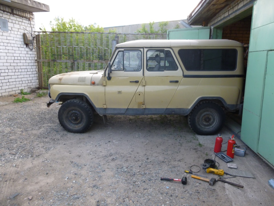

Тут то уазик себя в полной красе и проявил, путём не сложных замеров было выявлено что запихать его туда реально, что и реализовал . В общем дальше смотрим фоты.

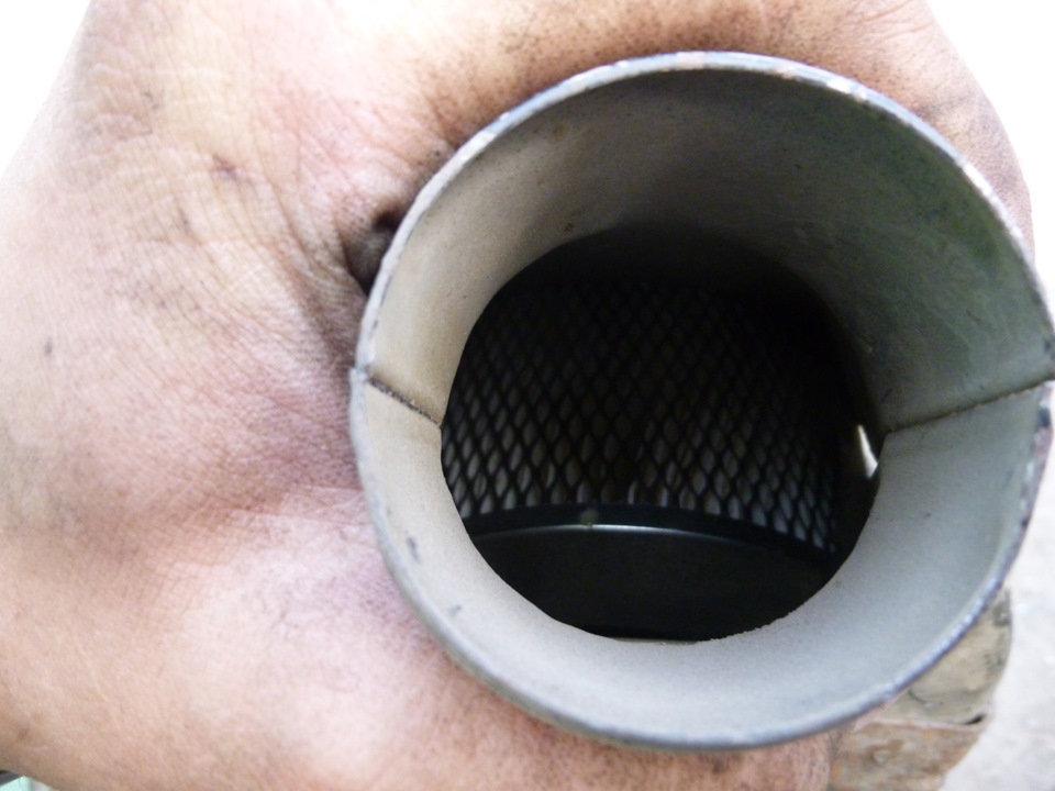

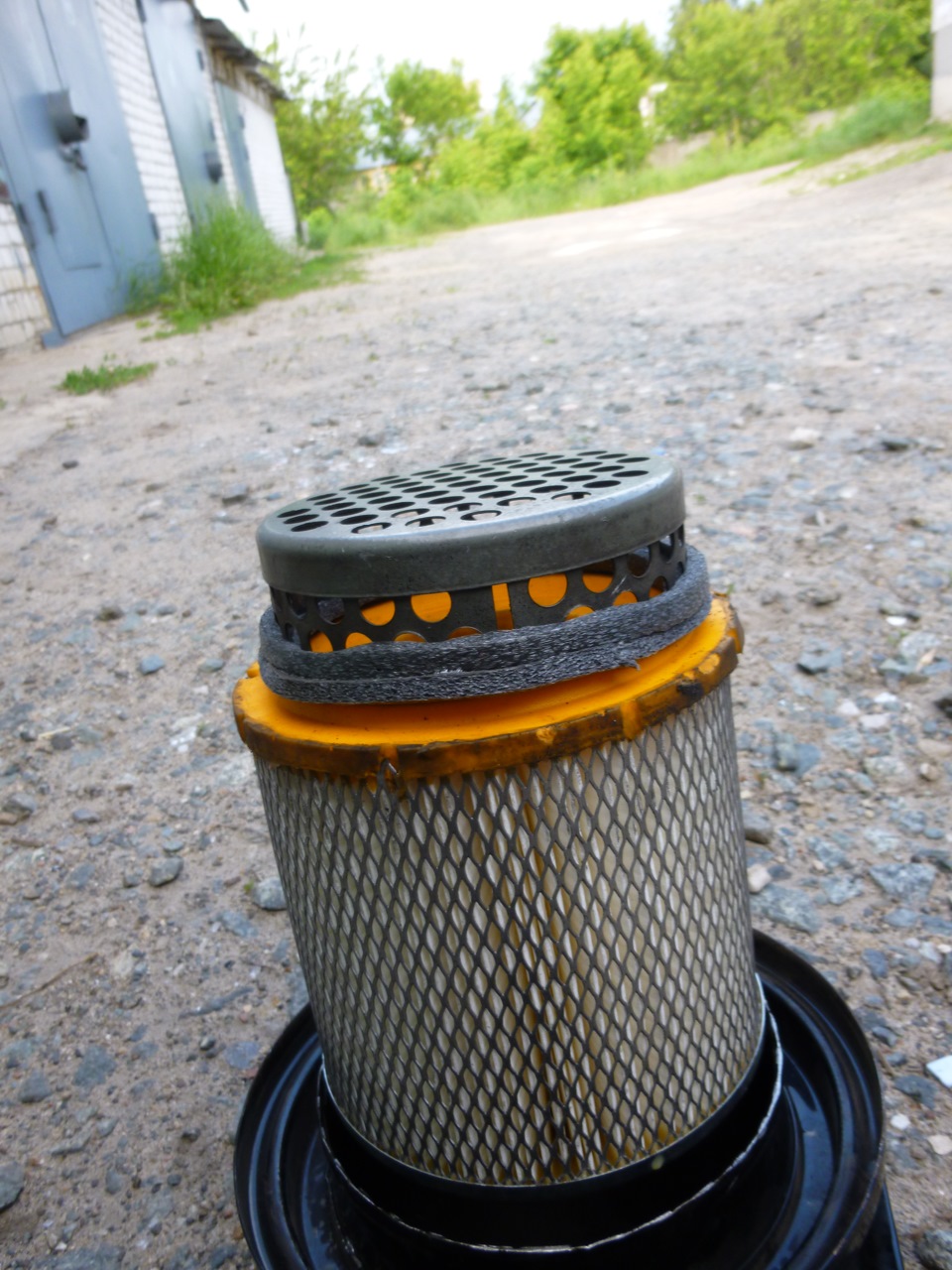

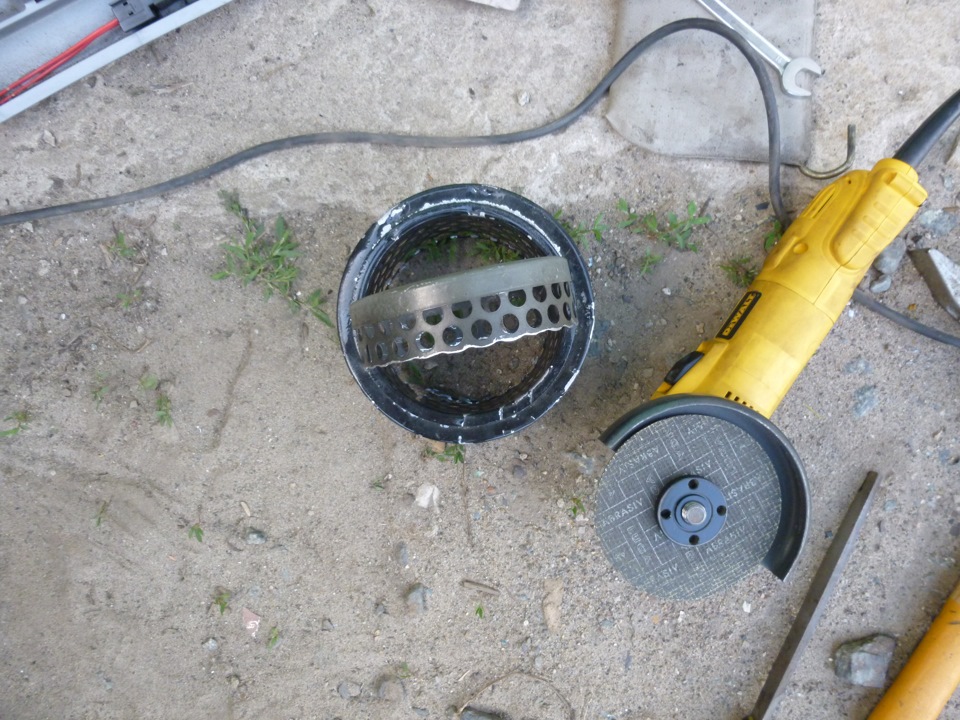

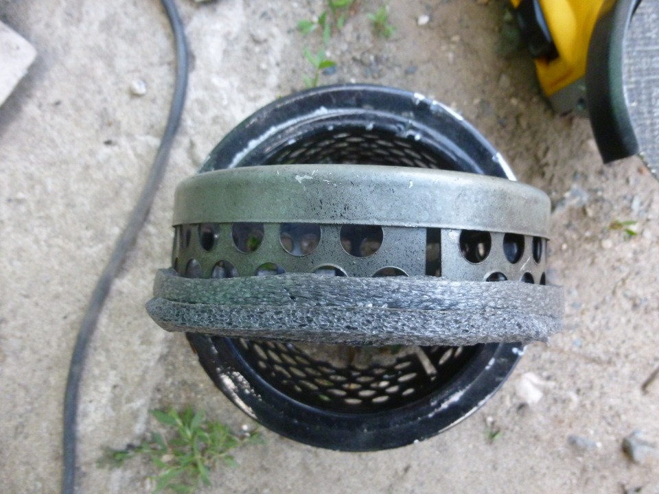

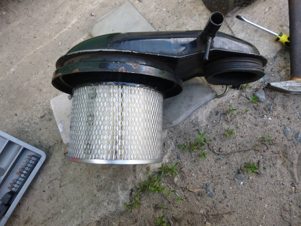

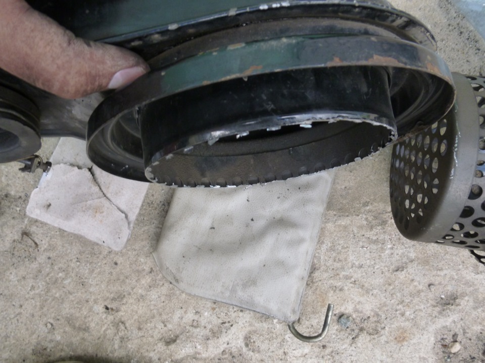

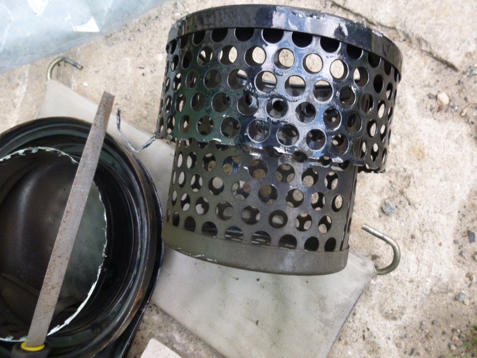

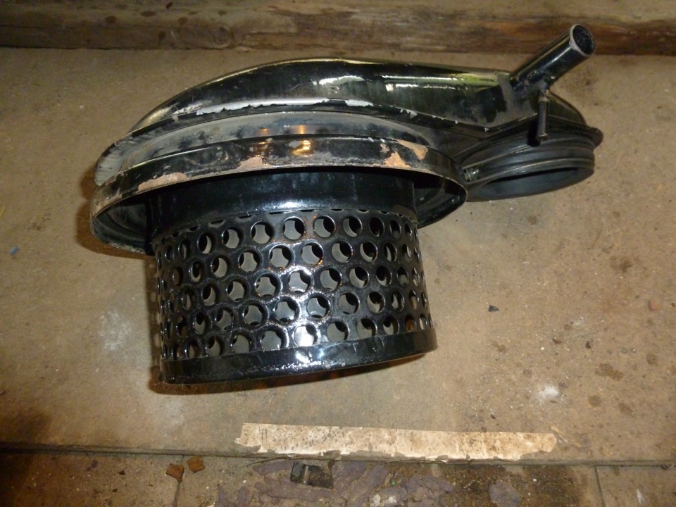

Высмотрел на драйве что народ в стандартную кастрюлю фильтры от инжекторных авто ставят (купил за 340 р), решил озадачится в итоге удалось пошагово заснять, единственное пламегаситель выкинул может и не прав .

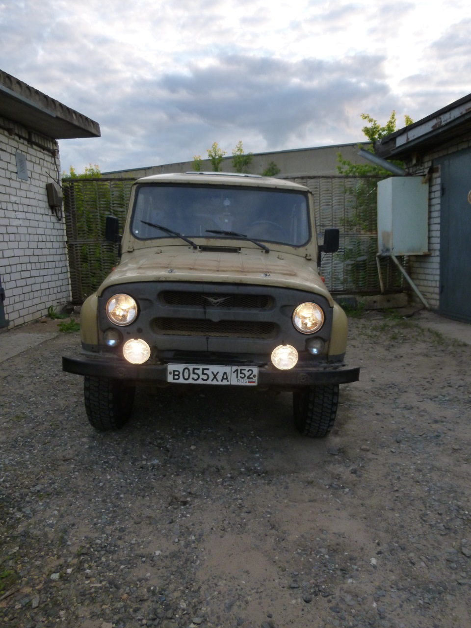

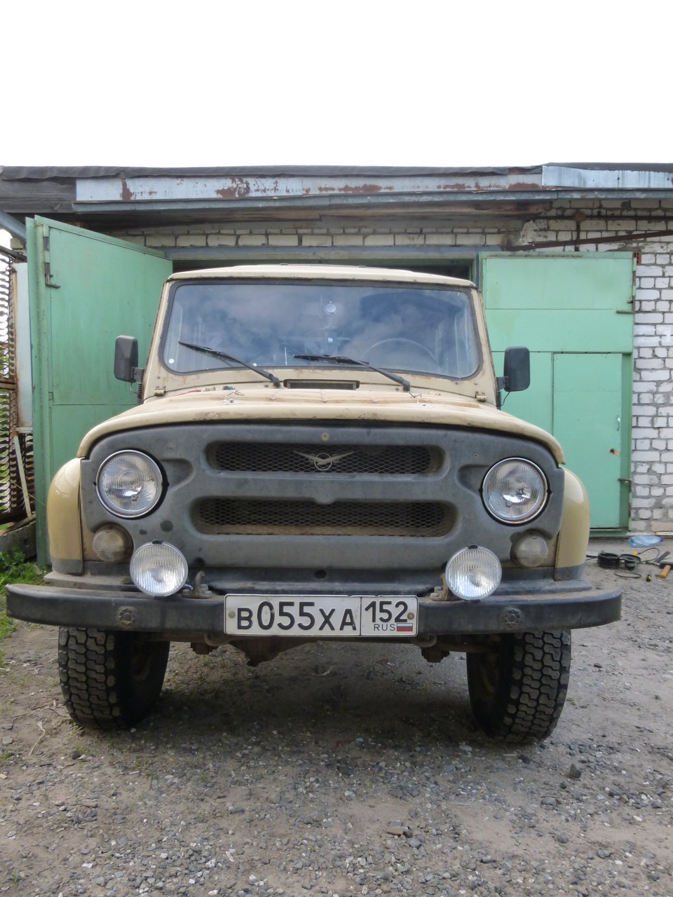

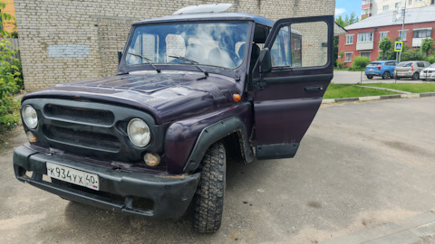

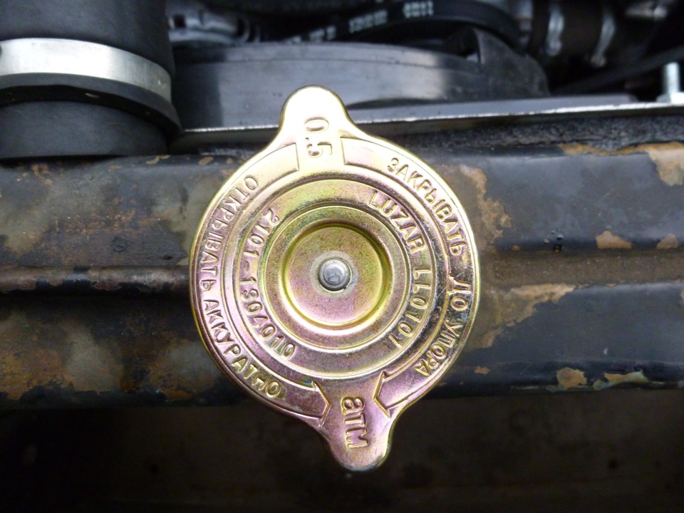

Ну и так в целом поменял фары на вессем + поставил противотуманки тоже вессем 800х4= 3200 р, крышку радиатора поменял (кстати что то пружина жёсткой показалась ), поставил блок силычъ и зажигание подключил отдельно через реле к аккумулятору а то с с замка почему то на пол вольт вольт меньше идёт надо искать где, переразвёл патрубки к печке и маслопомойку соорудил и поставил идею взял из этой темы www.drive2.ru/l/3390694/ Виталий Большое Спасибо :-)

хороший шкаф
из него ещё отличная коптилка получается))))
да вообщем хорошее модульное решение :-) я в гараже из таких стелажи колхожу
интересное решение, у меня тоже такая есть.Думал ставить от газели, тоже есть. скажи зачем подкладывал не достает? и от чего фильтр?
Фильтр ставил от инжекторной буханки там прям написано что применимость почти ко всем УАЗикам, подкладывал для того чтоб до низу доставала, около 30-40 мм не хватает, вот тема где человек не подкладывал ничего www.drive2.ru/l/1280933/ но я решил вот так сделать
а фильтр тоже крепится болтом насквозь длинным?
не отверстие снизу заклеил алюминиевым скотчем, по горизонтали он с натягом проходит в отверстие а по вертикали как раз упирается в дно и крышу через проставку
