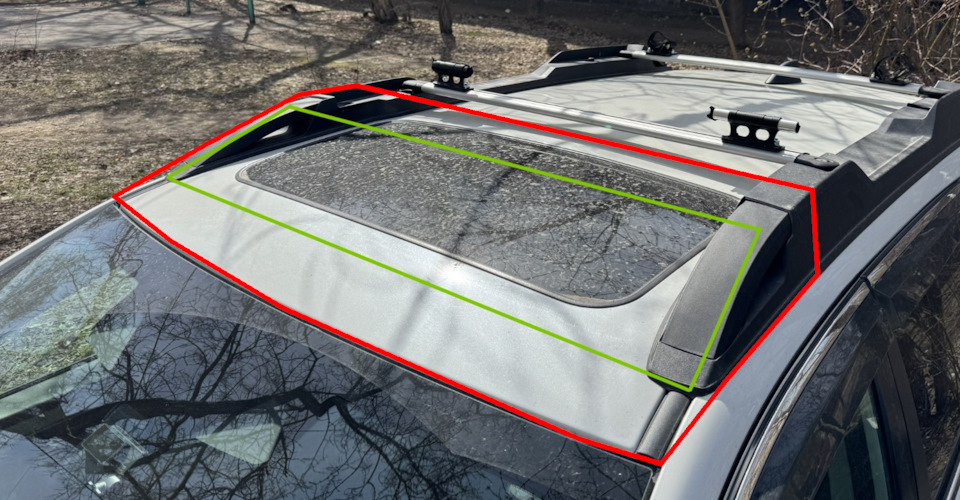

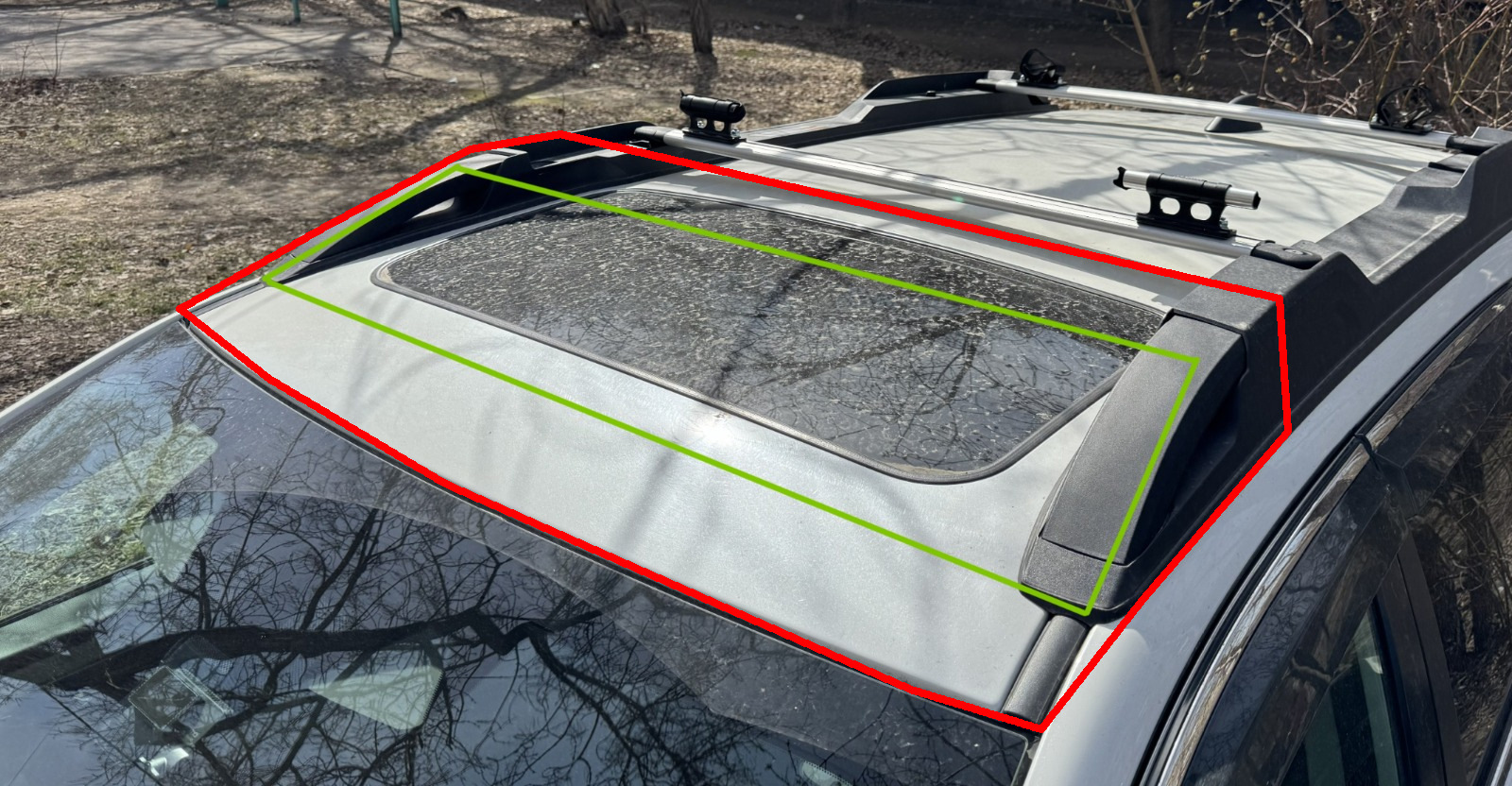

Хочу сделать опоры для дефлектора
какая именно часть нужна?
Зелёным отмечено как будет стоять дефлектор. Красным — примерно зона, которая нужна для моделирования.
думаю дальше в личке можно обсудить
