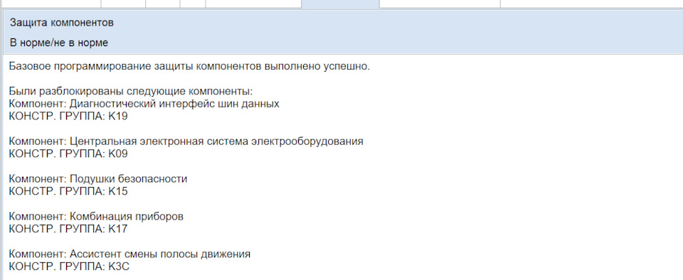

Итак, сразу после того, как радары будут подключены к питанию и кан-шине в жгуте камеры заднего вида в правом крыле можно прицепляться одисом и обнаруживать наличие ошибки по защите компонентов.
Ещё несколько лет назад это не смутило бы ни капли, но в современных реалиях пришлось немного понервничать, ведь с онлайн доступом к серверам производителя нынче туго. Я обратился сначала к одним профессионалам, а затем и к другому специалисту, но и там и там мне не смогли помочь, сообщив, что снять защиту с блоков, бывших в употреблении не смогут.
Честно говоря, я даже хотел в этот момент немного расстроиться, но быстро вспомнил про наших восточных партнеров! Как оказалось, для китайских друзей это совсем не проблема. Пять минут и активная ошибка по защите компонентов становится пассивной

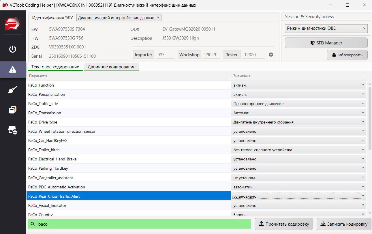

В первую очередь нужно будет в гейте закодировать наличие блока 3C — это и есть наши радары

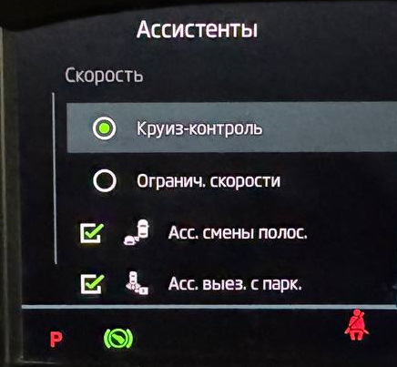

Дальше приборка: в ней мы включаем наличие ассистента смены полосы, чтобы панель могла отображать нужные строчки в меню ассистентов и ругаться правильными ошибками в случае их появления

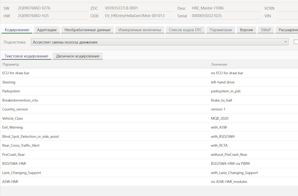

В самих радарах нужно закодировать все нужные нам функции, но у меня радары с такой же октахи, а значит там уже всё правильно
В блоках передних дверей судя по сканам с других машин должна быть включена в кодировании "галочка", которая помогает мигать светодиодом при срабатывании функции SWA (предупреждение об открытии двери), но на самом деле (как я понимаю) — ни на что не влияет, ведь светодиодов в октавиях нет
Дальше нужно в магнитоле проставить адаптации чтобы появилось и работала строчка мертвых зон в моём ооочень скромном меню ассистентов.
(включить функцию SWA и сказать магнитоле, что общаться с ней надо по шине CAN_FAS

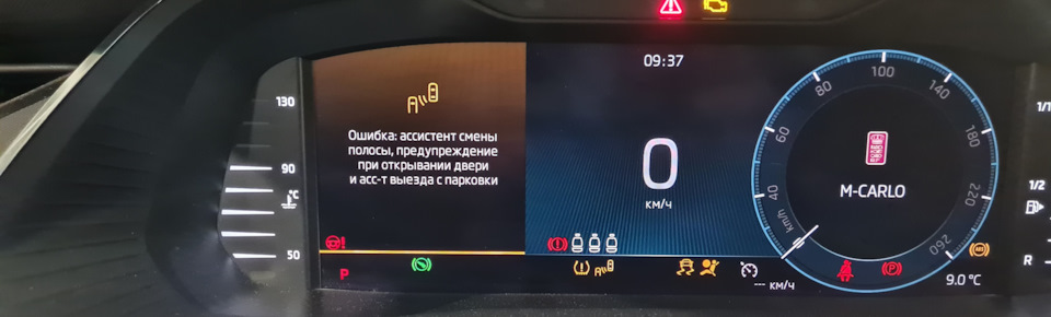

А хрен там было. Работает ведь не всё. Несмотря на то, что настройки радаров, парктроников, приборки и тд миллион раз проверены, в меню ассистентов приборки и в меню настроек парктроника ни в какую не хочет появляться (и уж тем более не хочет работать ассистент выезда с парковки RCTA (rear cross traffic alert)
На этом этапе происходит нервный анализ версий ПО и параметрий со сканами других машин в VC tool, обзвон всех, кто может подсказать, но всё мимо. Смущает, что параметрия, которая мне попалась с радарами хоть и точно от октавии, но не такая, как на других машинах.

Обновляю ПО радаров с 2Q090768*D 276 до 2Q090768*E 284
Получаю (как и предполагалось) недостоверную параметрию
И, (этот этап был бы невозможен без Димы Gellham), заталкиваю в блок набор параметров под обновлённый софт.
И вот, наконец, ни одной ошибки и оно… нет. не работает. Мертвые зоны — отлично, предупреждение при открывании двери — вполне, а выезд с парковки ни в какую.
Оказалось, что на этапе работы с настройками гейтвея надо было вспомнить, что это всё-таки не MQB и что настройки камеры и парктроников спрятаны именно в гейте.
Смеёюсь и плачу над собственной невнимательностью и поправляю одну адаптацию и оно наконец-то работает как положено.
Наконец-то можно радоваться долгожданным строчкам в меню ассистентов и настройках парктроника.
