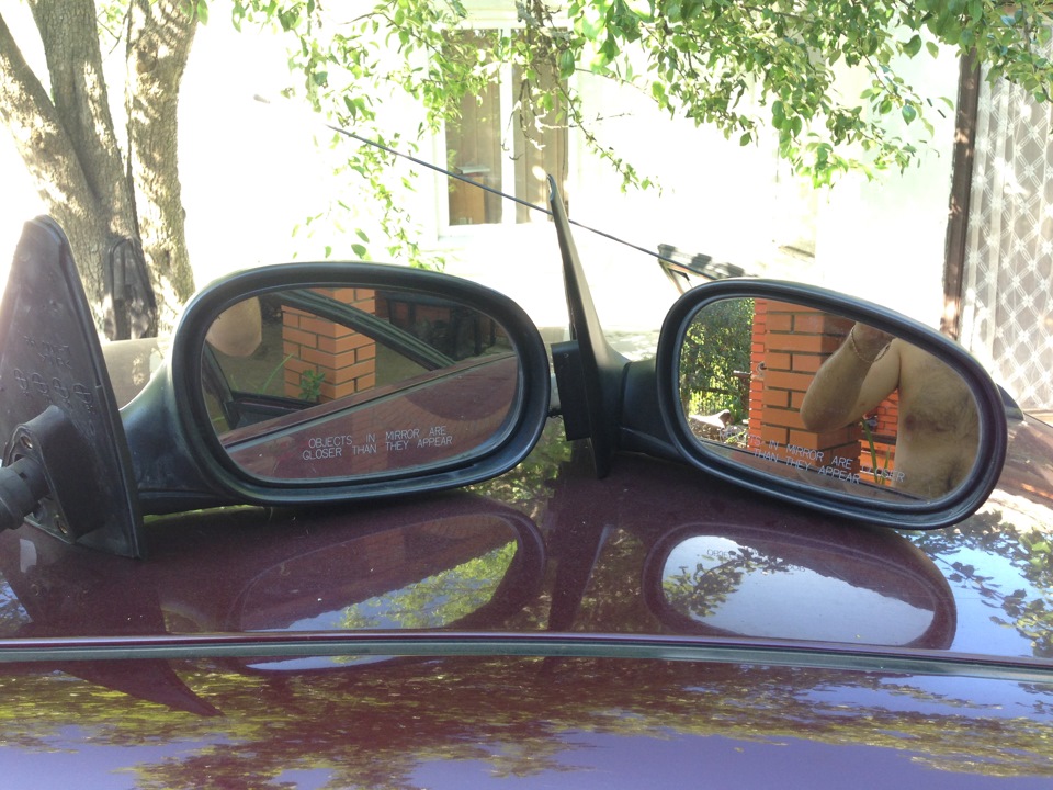

Началось все с записи о продаже электрозеркала на драйве от Vitalyazhmur, захотелось, списался, договорился, дождался посылки на интайм наложкой (за что отдельное спасибо, так как кидал развелось много, иногда лучше немного переплатить). Комплект: зеркало, разъемы два с обрезками проводов, джойстик с корректором фар, и заглушка зеркала (треугольник).

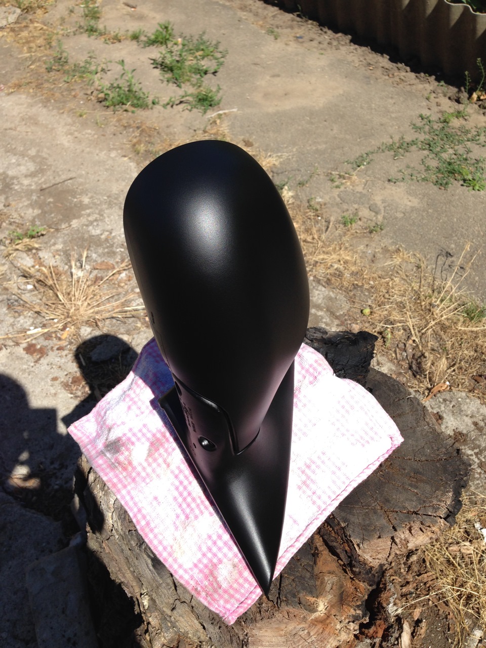

Состояние комплекта на 4, главное что электрика работает и зеркальный элемент целый. Пластмассу покрасил с балончика: краска мотип (черный мат), прозрачный лак. И как новое )

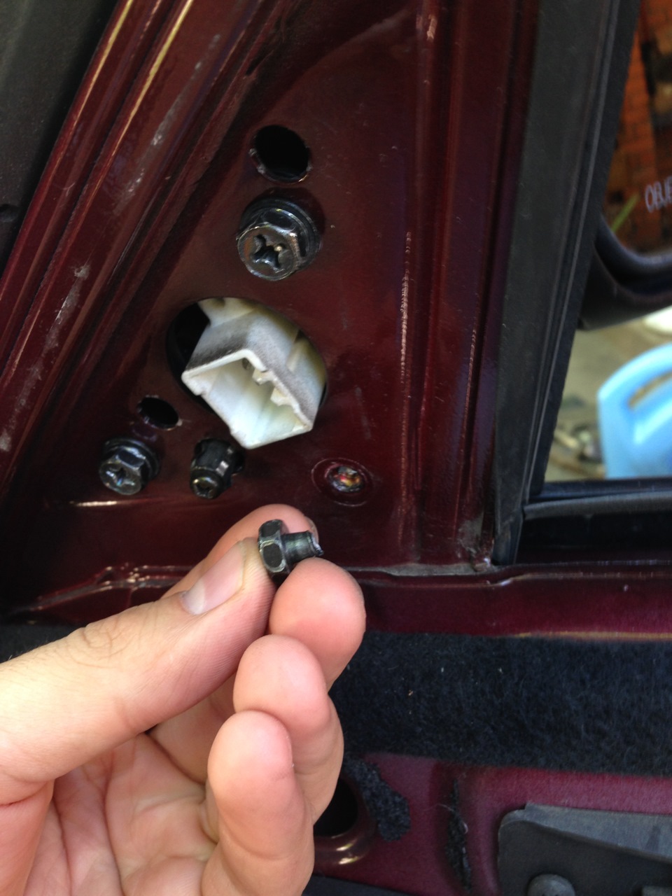

Установка зеркала проста, вынул заглушку, открутил три винта, снял старое, поставил новое закрутил три винта, установил заглушку ))

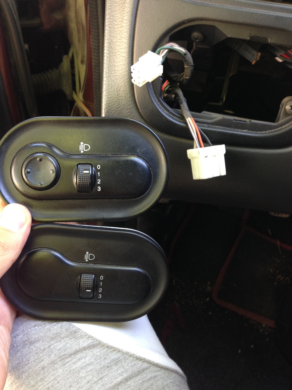

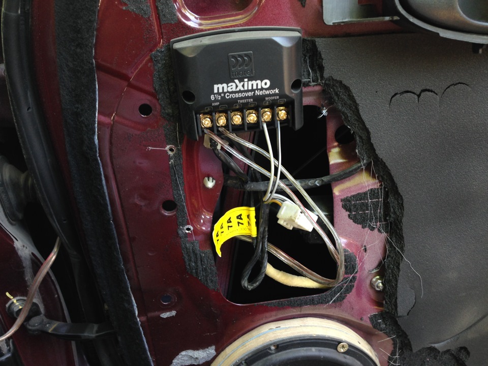

А вот с подключением думал намучаюсь! Заранее купил три проводника разных цветов по 10 метров каждого. И вот снимаю я обшивку двери, а там … правильно родной разъем (белый) изолентой примотанный к остальным ))
Я сразу же снимаю корректор а там … все подведено
Подключение оказалось проще некуда ))
Я был просто счастлив, значит на ЗАЗ ланос 2010 г.в. в комплектации SE имеет все разъемы для подключения электрозеркала. Кто хочет поставить, ставьте это не сложно !
Но как говорится в бочке меда есть ложка дегтя. Размер зеркального элемента в электрозеркале меньше чем в моем стандартном механическом (будем привыкать).
Также при затягивании открутил голову винту, чтобы потом выкрутить остатки пришлось помучатся немного )
