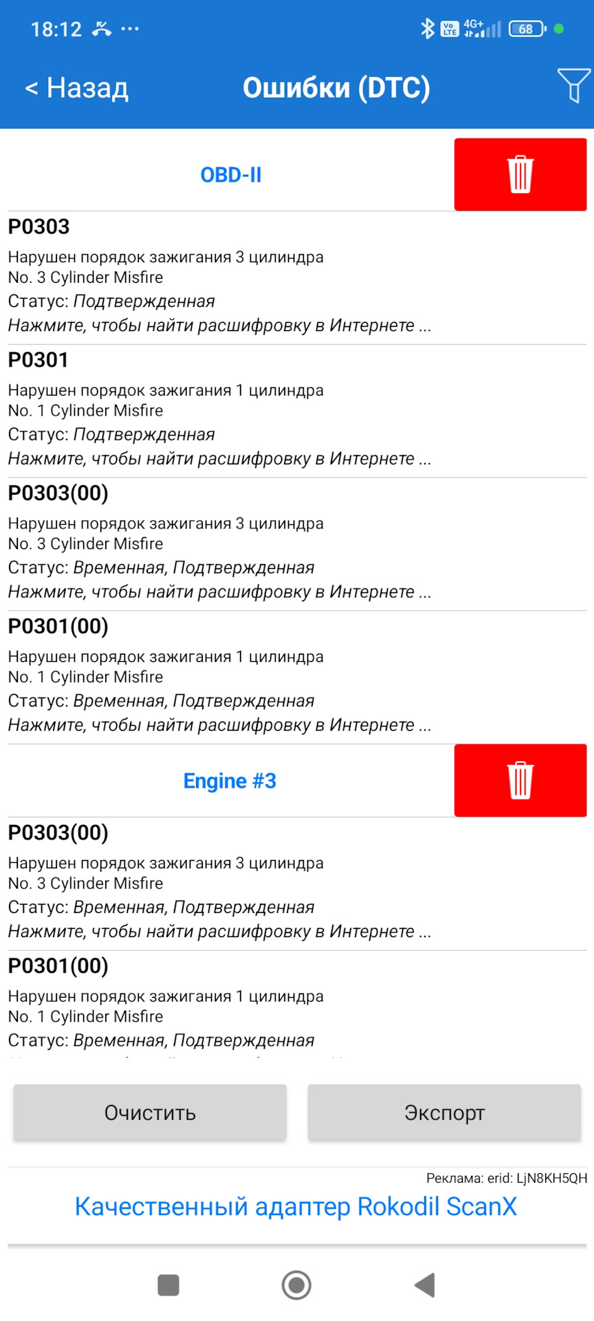

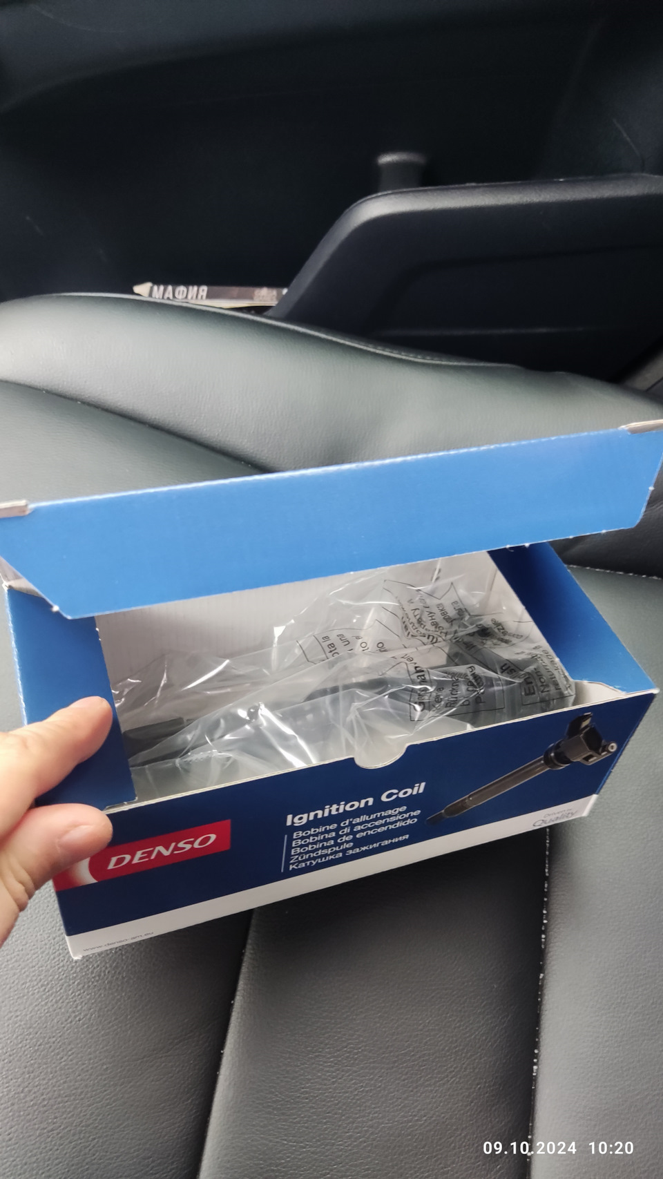

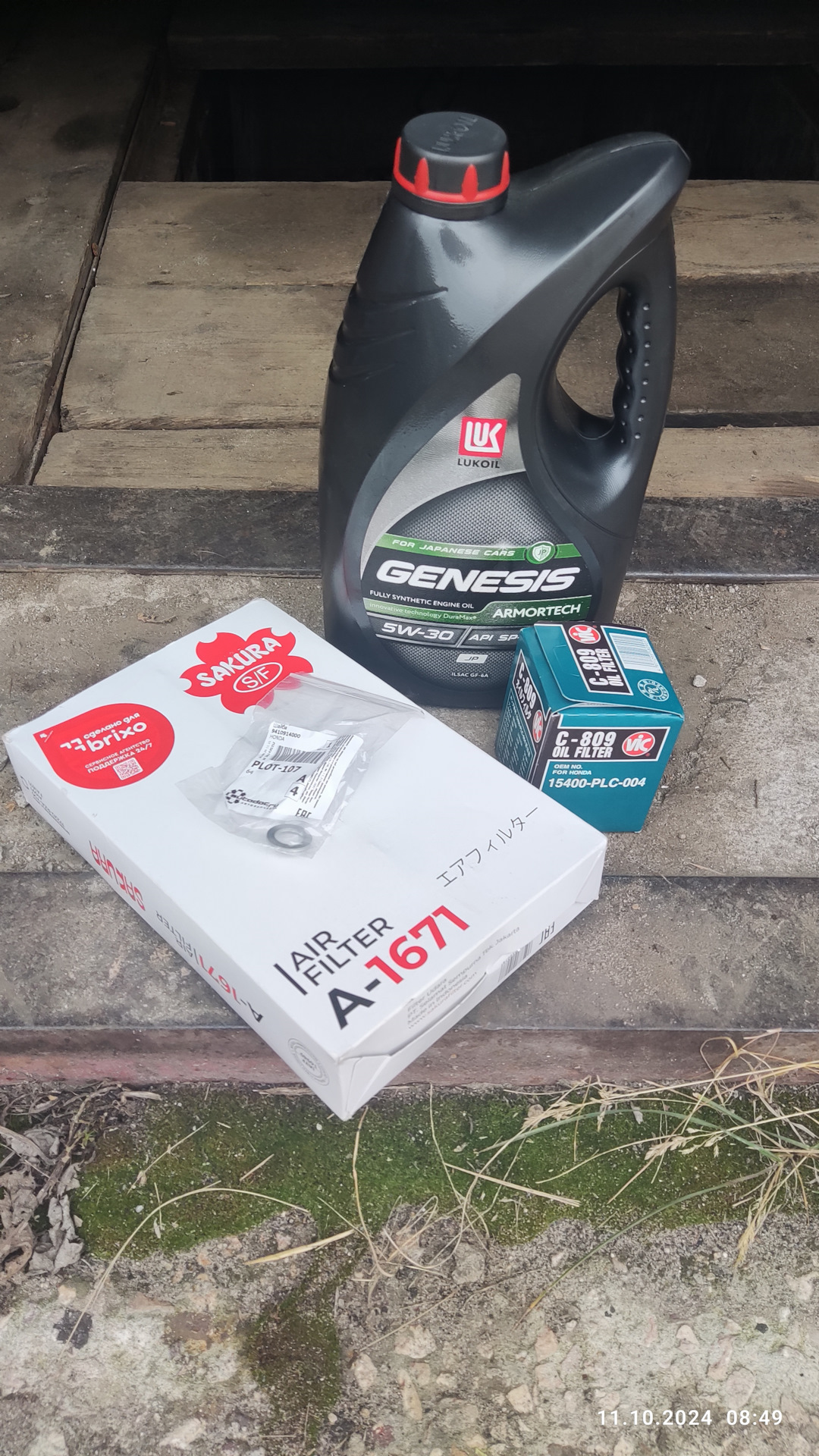

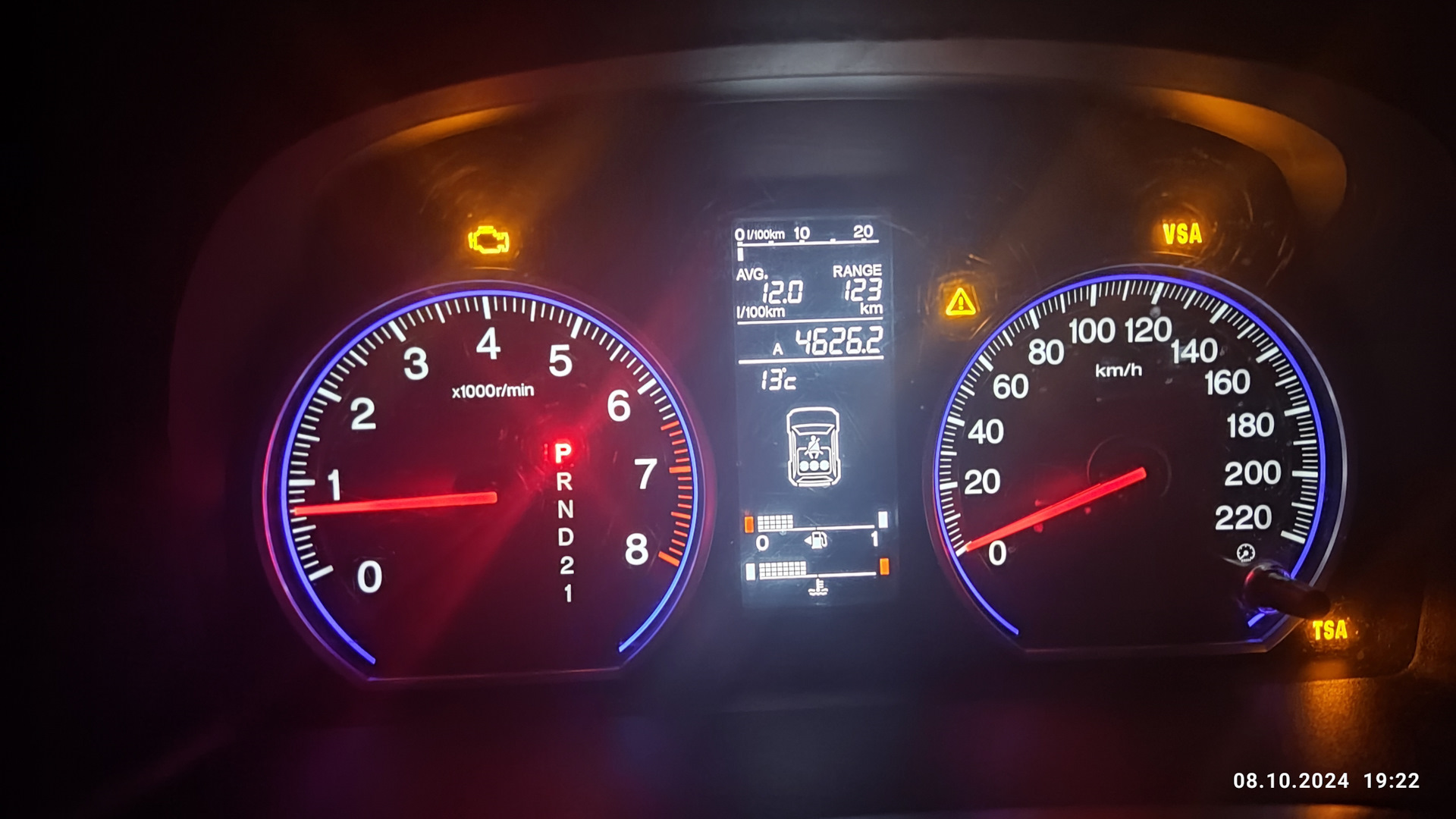

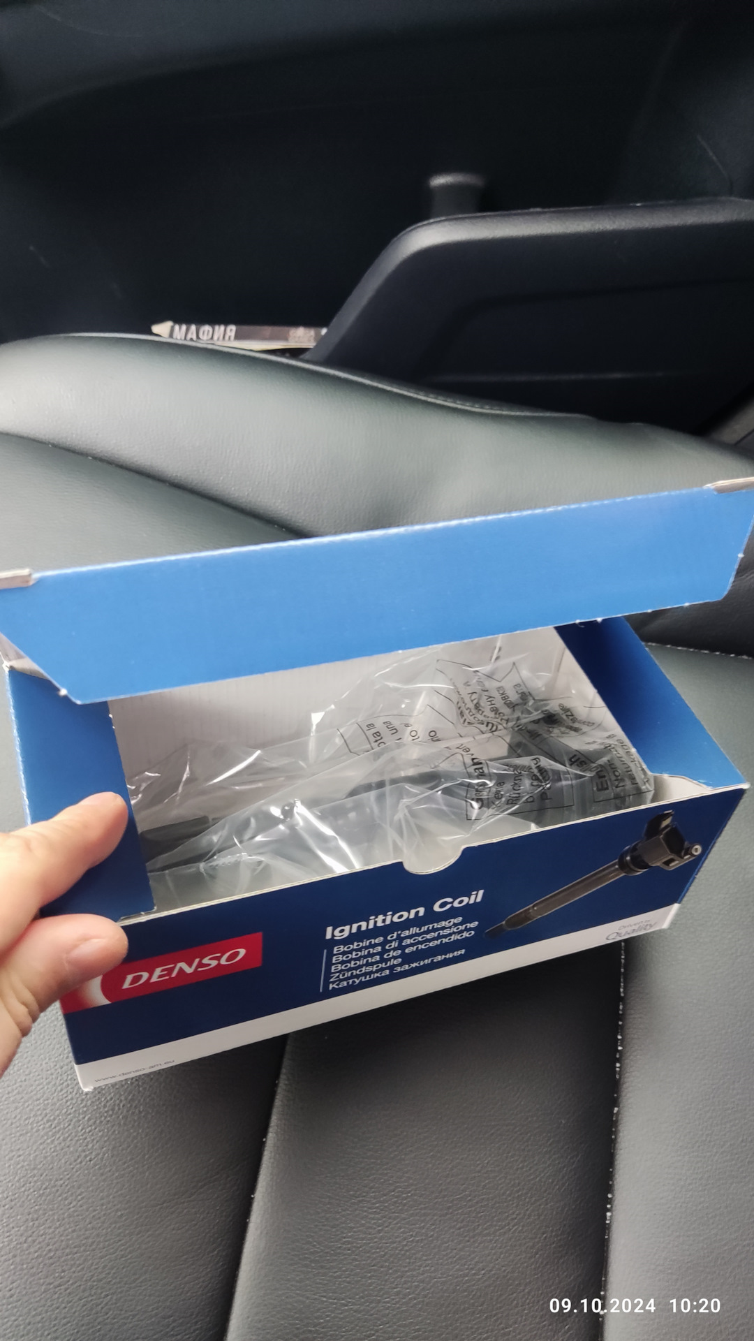

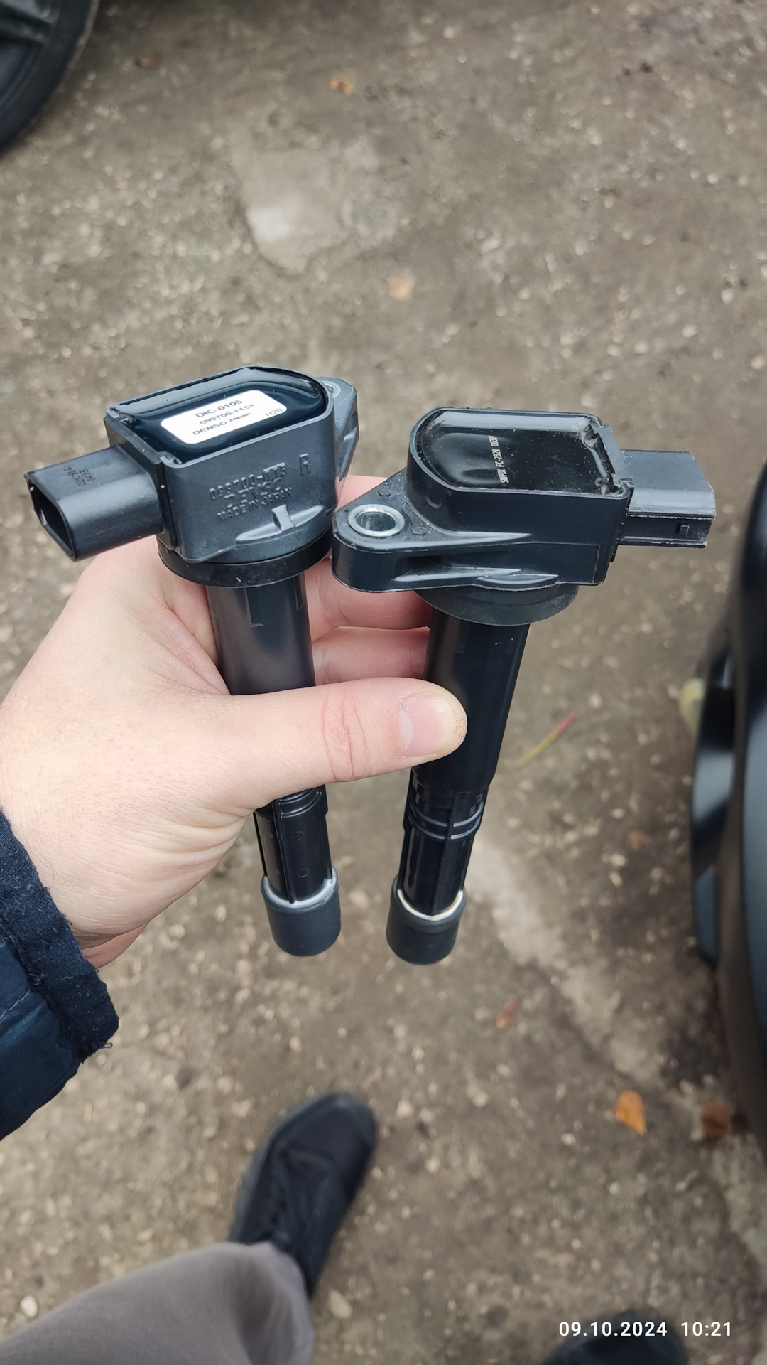

На приборке появилась гирлянда (TSA, VSА, чек). Двигатель троил, вибрировал, машина отказывалась ехать так, как она может. Подключил китайский ОБД сканер, который показал ошибку Р 0303. Для успокоения души проверили компрессию, 12,5 атм. во всех цилиндрах. Переставил катушку на 1 цилиндр, ошибка выстрелила и на 1-м. В апреле этого года уже менял катушку. Тогда поставил фирму Sufix, то, что было по наличию. Тогда еще были сомнения по поводу качества катушки, хоть и на нее гарантия 1 год. Были мысли заменить на Denso, а китайскую положить про запас, но так этого не сделал. Надо отдать должное, катушку сдал обратно, доплатил 4800 р. и катушка Denso у меня. Проехал 5000 км на масле Лукойл, на замену залил снова его. Буду придерживаться интервала замены 5-6 т.км.

Ск расход масла этого? За 5 тыс?
Грамм 250 долил, это после 4000 км по М 4 и серпантинам. Больше не проверял.
Нормально, просто у многих горит оно хз
Понаблюдаю в городе, сам удивился что так мало съела в трассовом режиме. На Равеноле больше было.
Причем ошибка была по двум горшкам 1 и 3
По 1 цилиндру ошибка появилась после того, как поменял местами катушки.
Пропуски зажигания могли быть и иза форсунок
