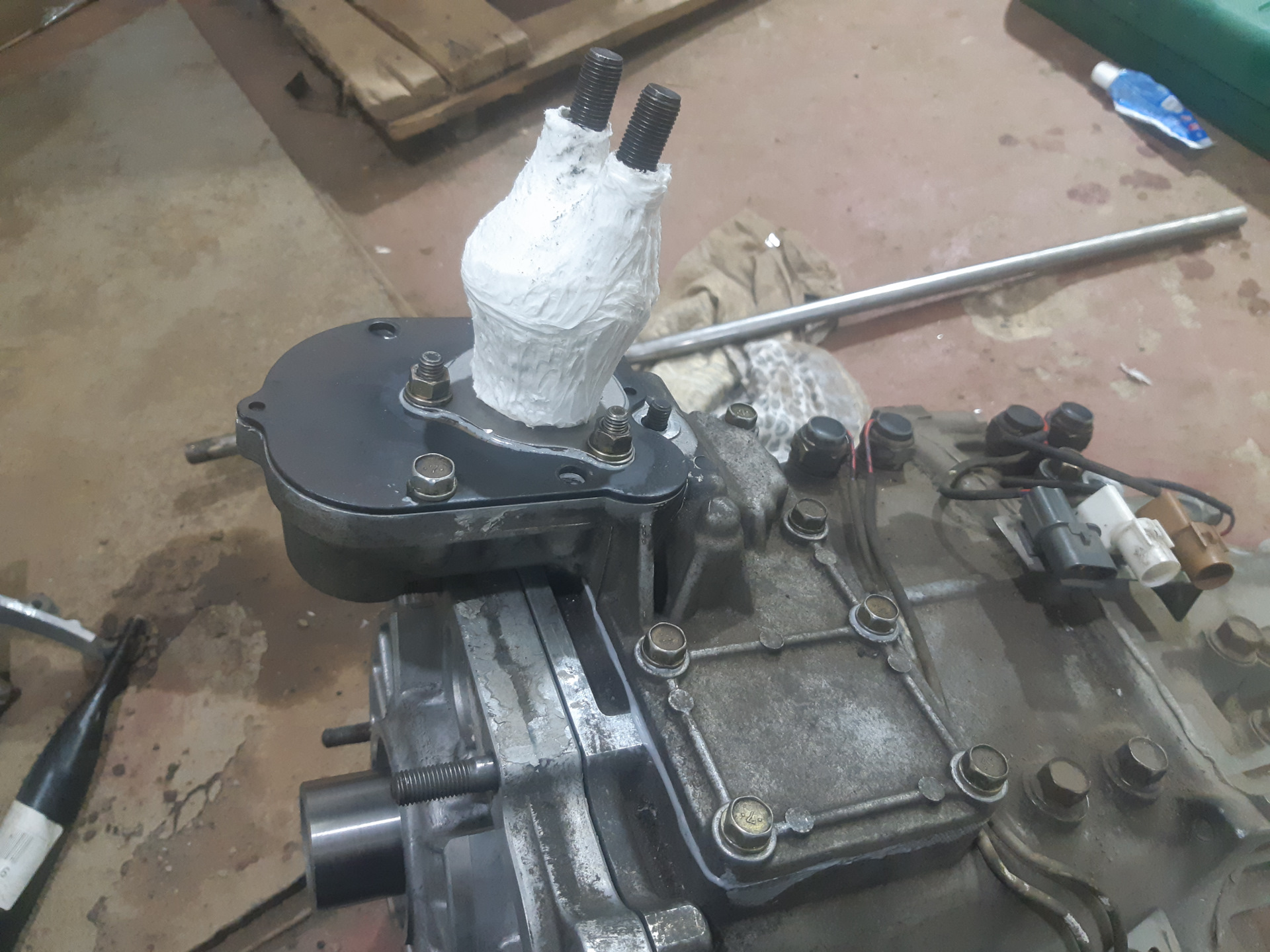

Тема с рычагами неоправданно мною забыта, вернее тема не забыта, забыл рассказать о ней, а рассказать есть что))) И так, в первой части мы с вами закончили на том, что изготовили механизм раздельного включения режимов раздатки.

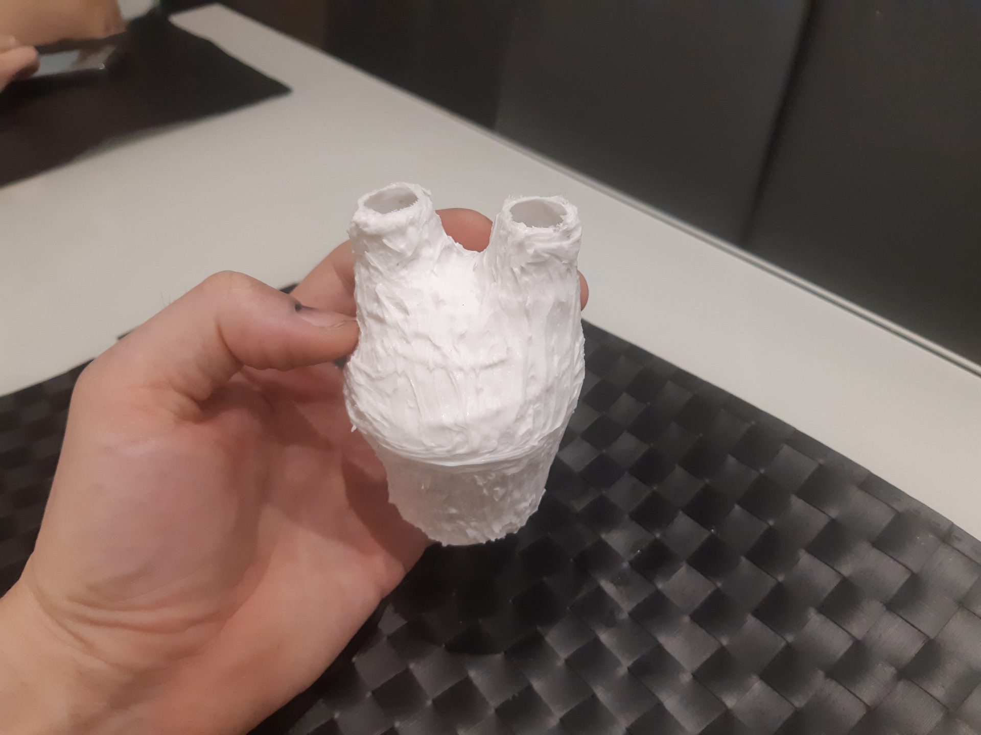

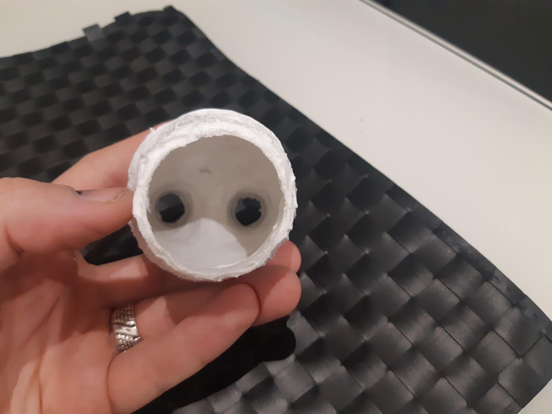

Но не успев закончить, я его уже забраковал, вернее забраковал пыльник этого механизма, хотелось сделать его герметичным. Покатавшись по магазинам ничего подходящего не нашел, думал-думал как же сделать пыльник, и пока думал, жена сказала, что надо бы переклеить уголок в ванной комнате, старый отклеился и протекает. Пошел в магазин, купил сантехнический герметик и тут меня осенило, да так осенило, что терпежки нет, руки чешутся, надо скорее делать))) можно же сделать пыльник кастомный, из силикона!

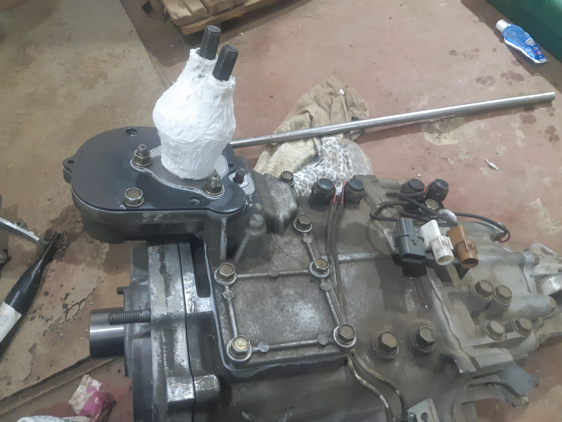

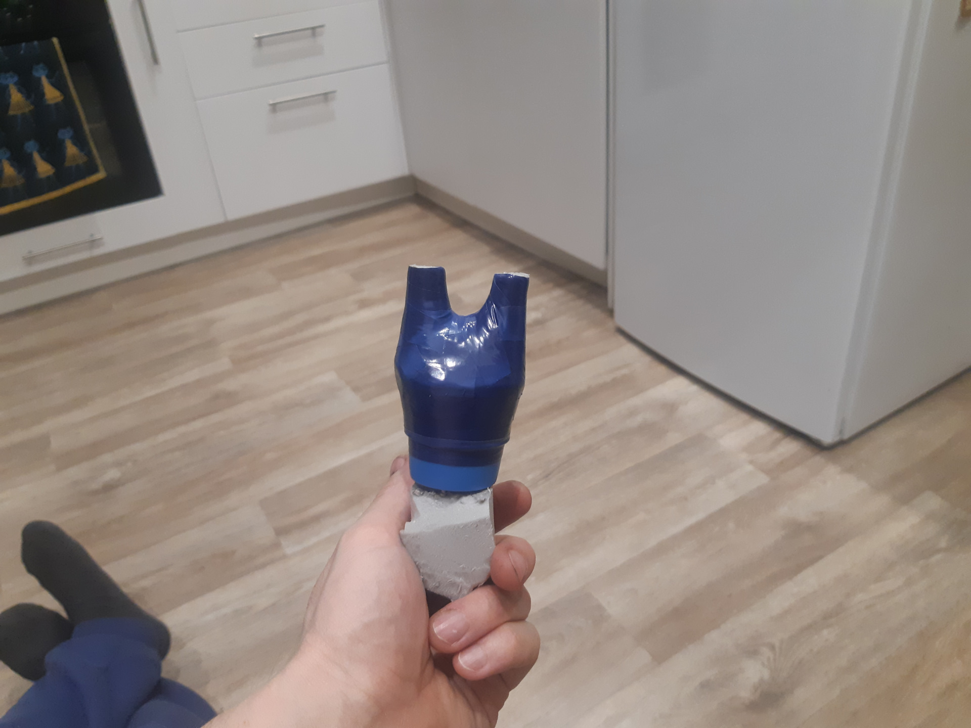

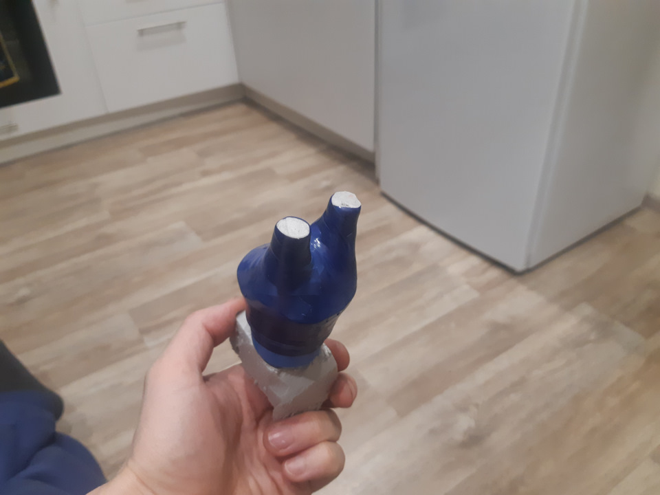

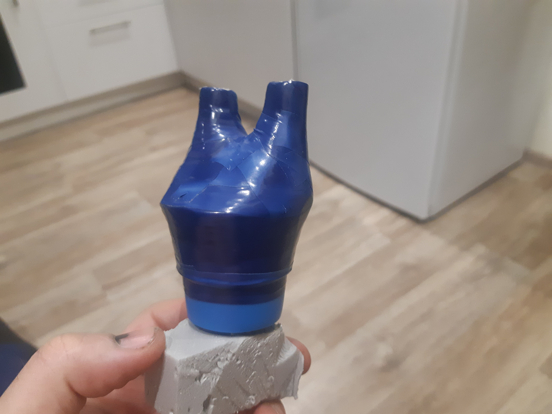

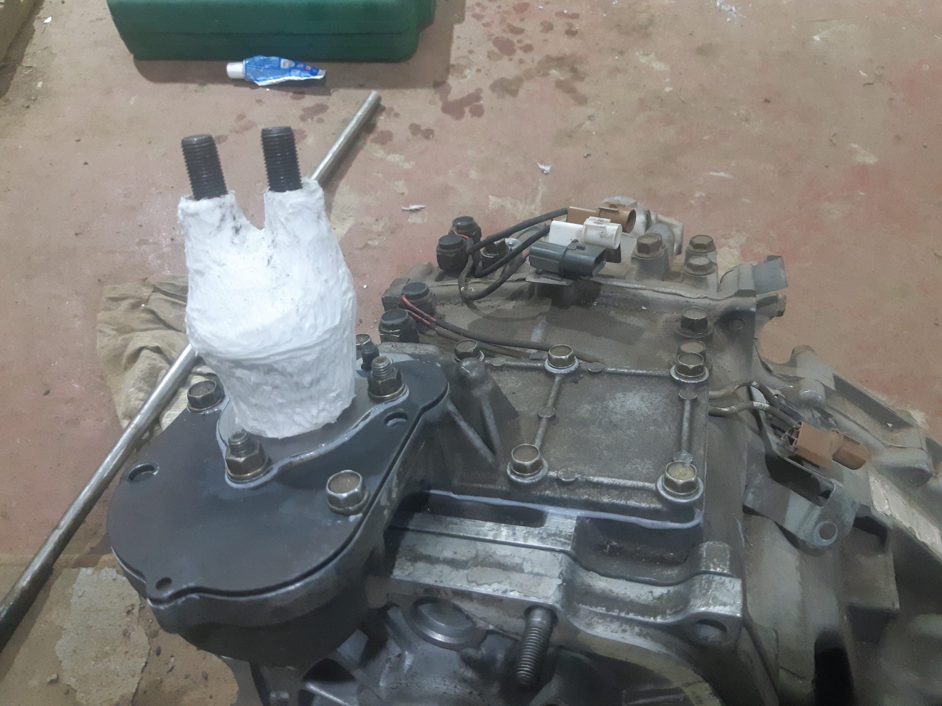

Сначала сделал макет механизма рычагов, из пеноплекса, который нашел на балконе. Сам макет обмотал изолентой, чтоб герметик легко отделился от шаблона, да и так будет ровнее.

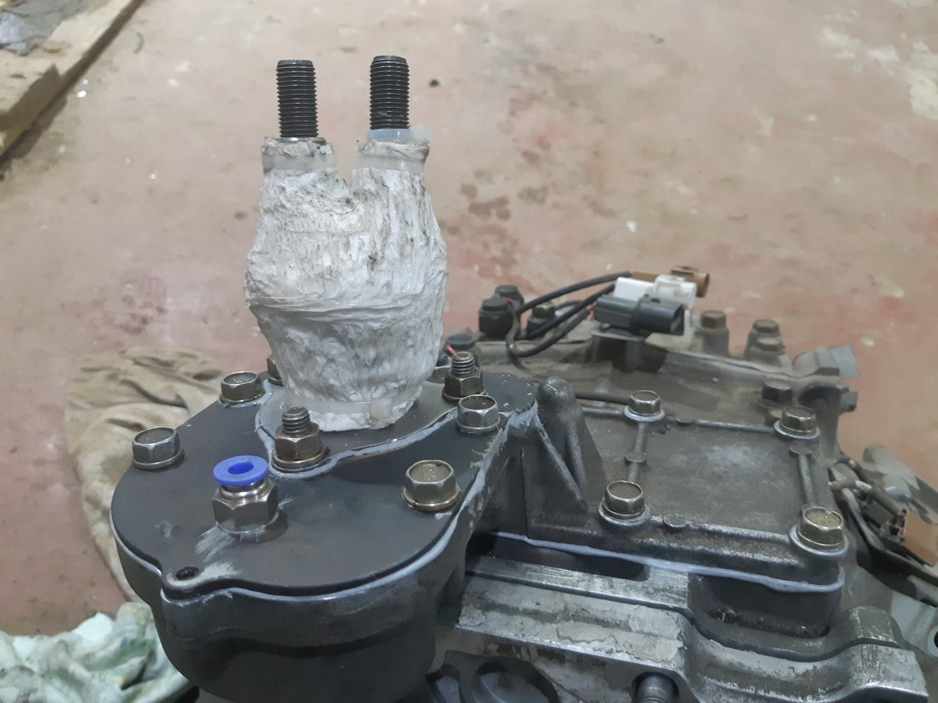

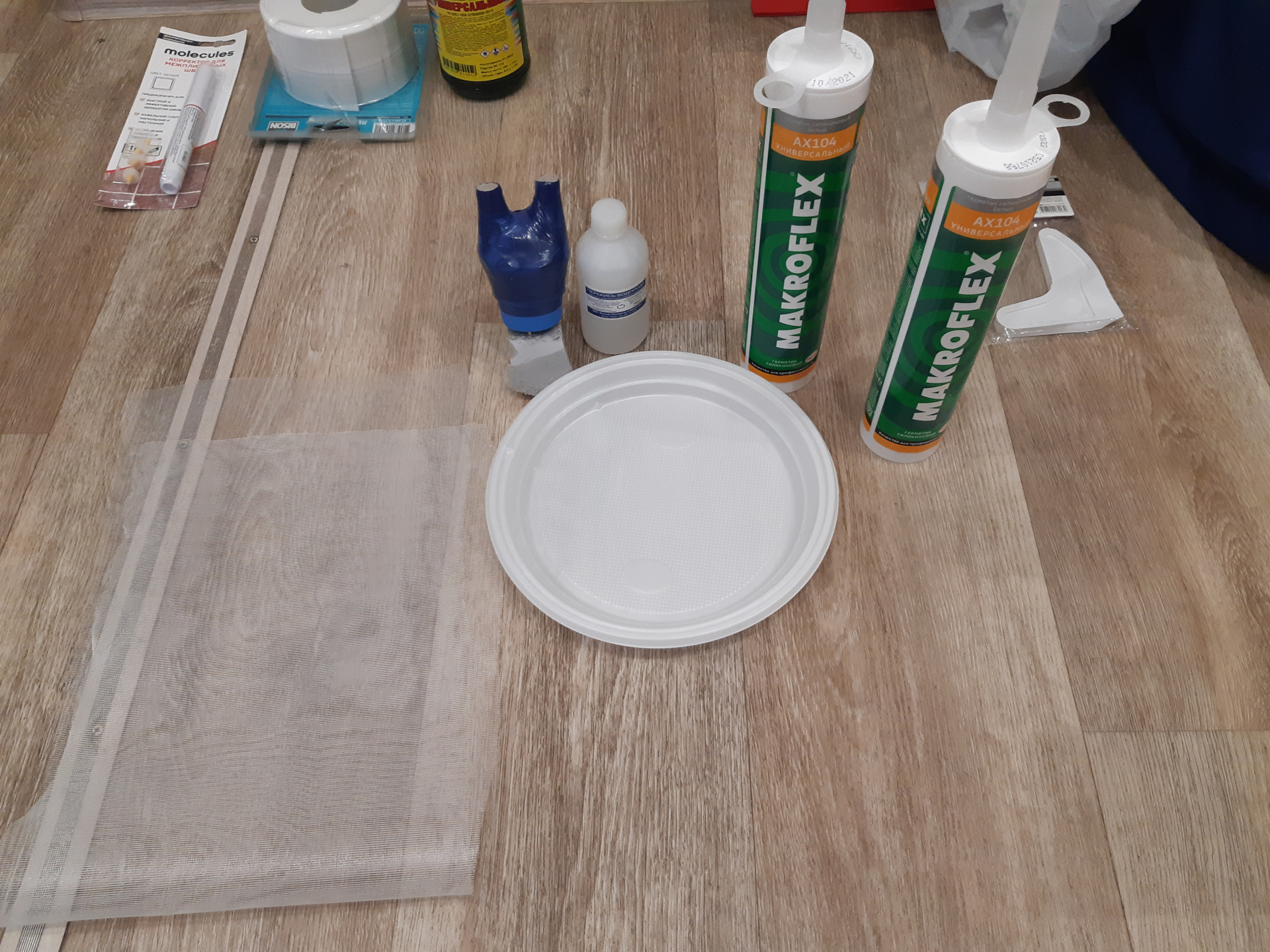

просто обмазать шаблон герметиком было бы неправильно, во первых герметик легко порвется, во вторых силикон стечет на одну сторону и толщина стенок будет разной, решил армировать тканью. Но обычная тряпка не пойдет, трудно пропитать герметиком ее, надо что-то типа марли. Но марлю тоже трешил не использовать, побоялся, что хлопок будет тянуть влагу и быстро сгниет, Надо что-то синтетическое… Пометался по дому, и на глаза попался идеальный материал-ТЮЛЬ! По сути синтетическая сетка, то что надо! Терпежки нет, осмотрелся по сторонам и пока жена не видит, вырезал кусочек тюля, с мыслями тут за шторой все равно не видно)))
Ну и дальше дело техники, мажем, мотаем, снова мажем, снова мотаем и так до того момента, пока не устроит.
Да внешний вид получился не очень, но спустя время могу сказать, что вариант вполне рабочий, пыльник целый по сей день, эластичности не потерял.

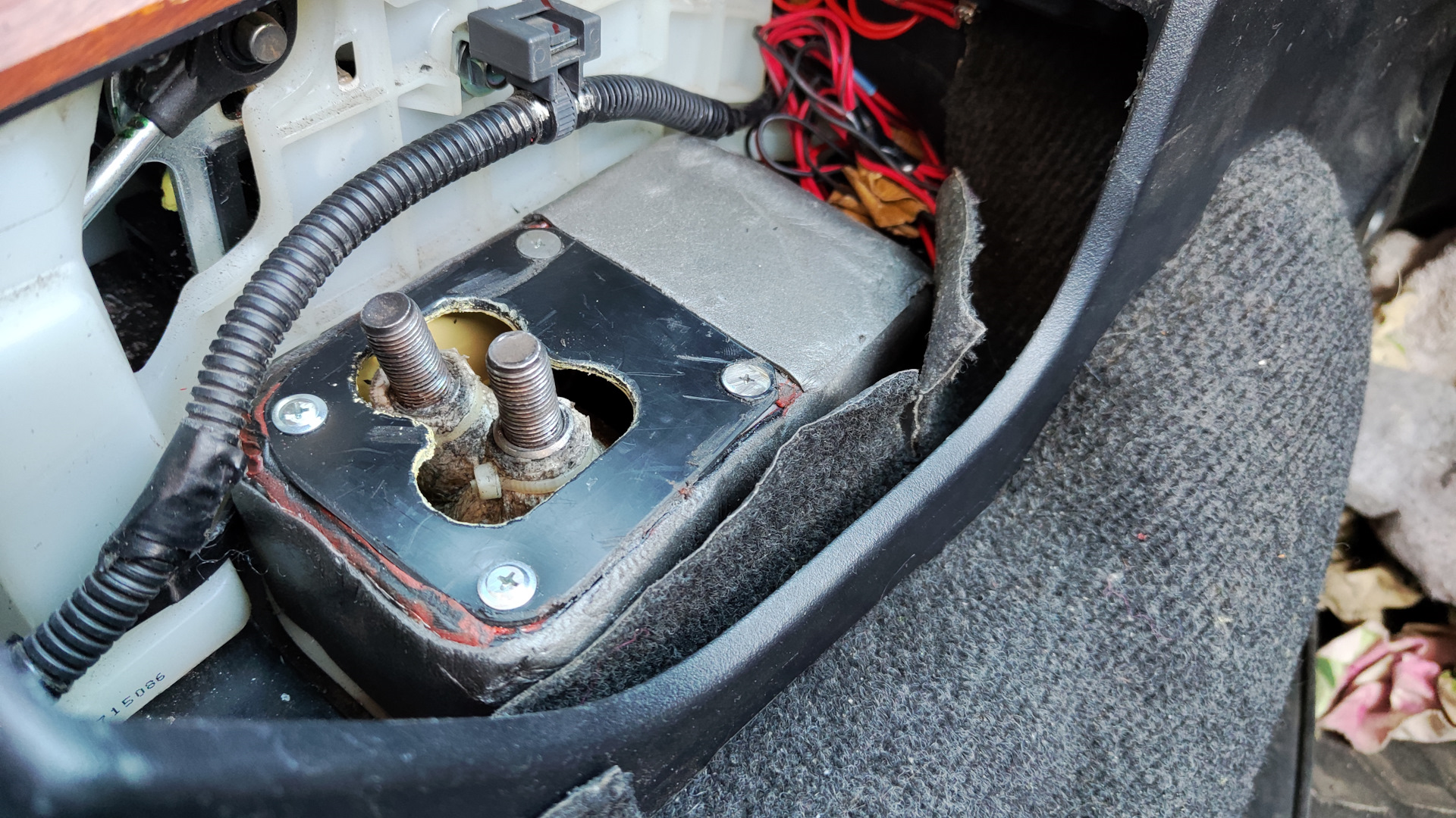

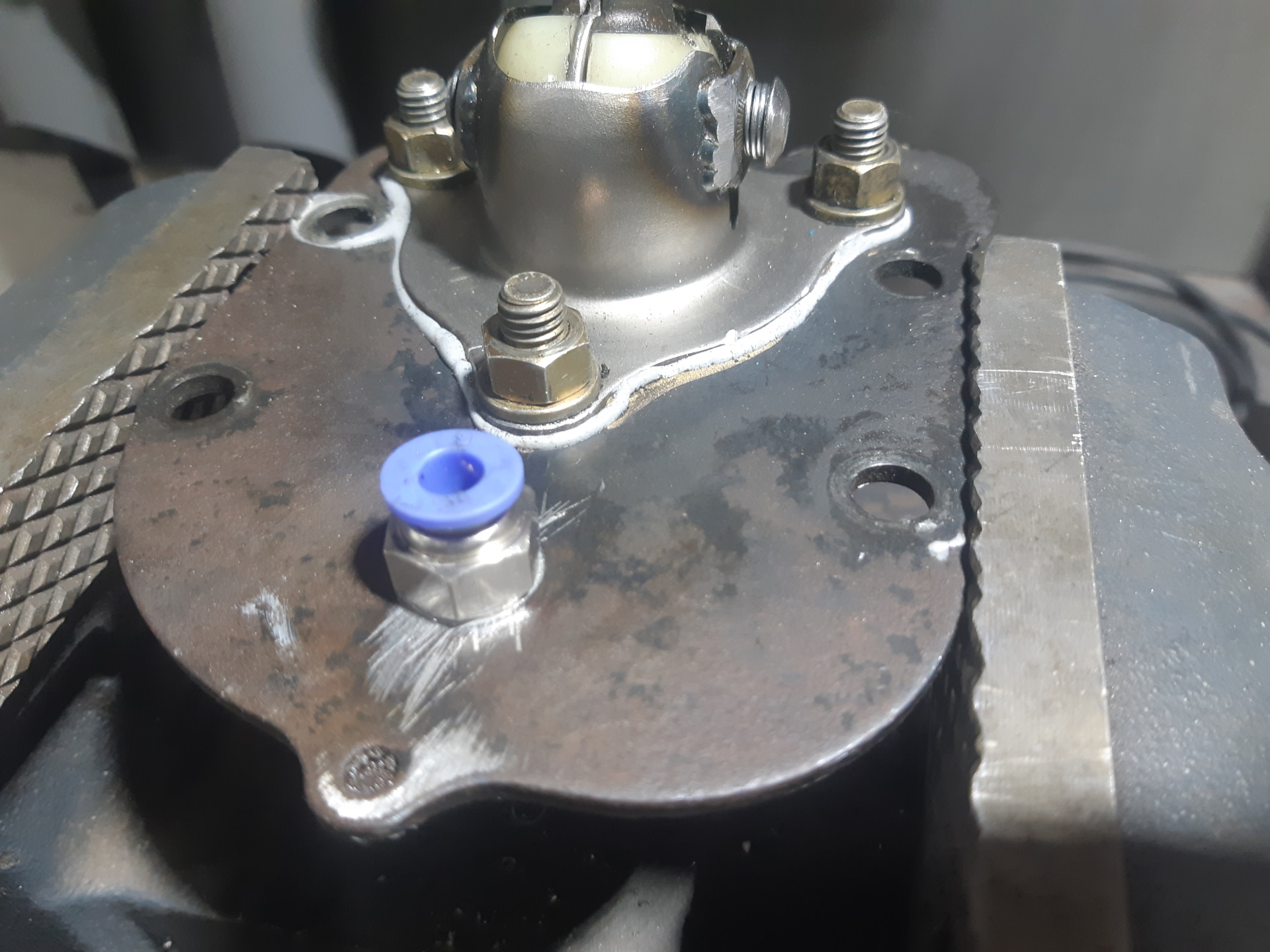

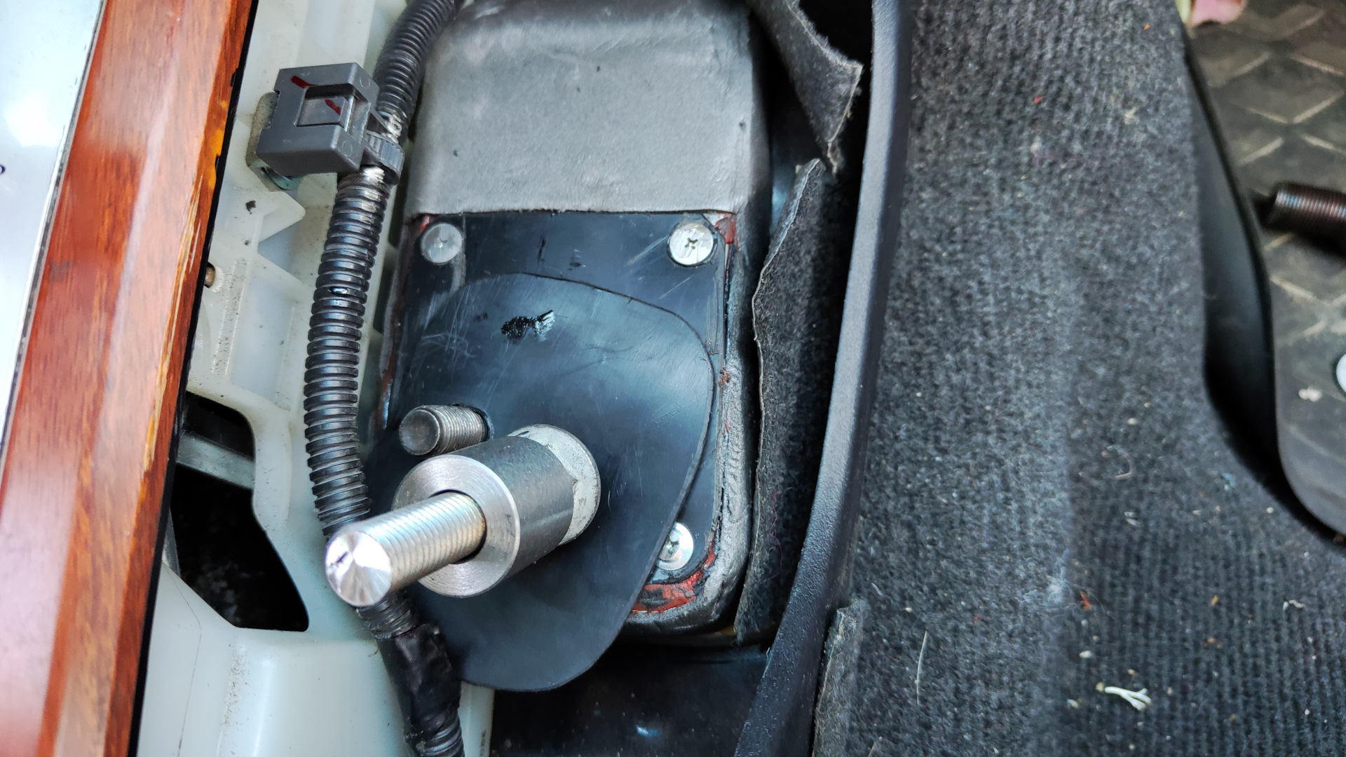

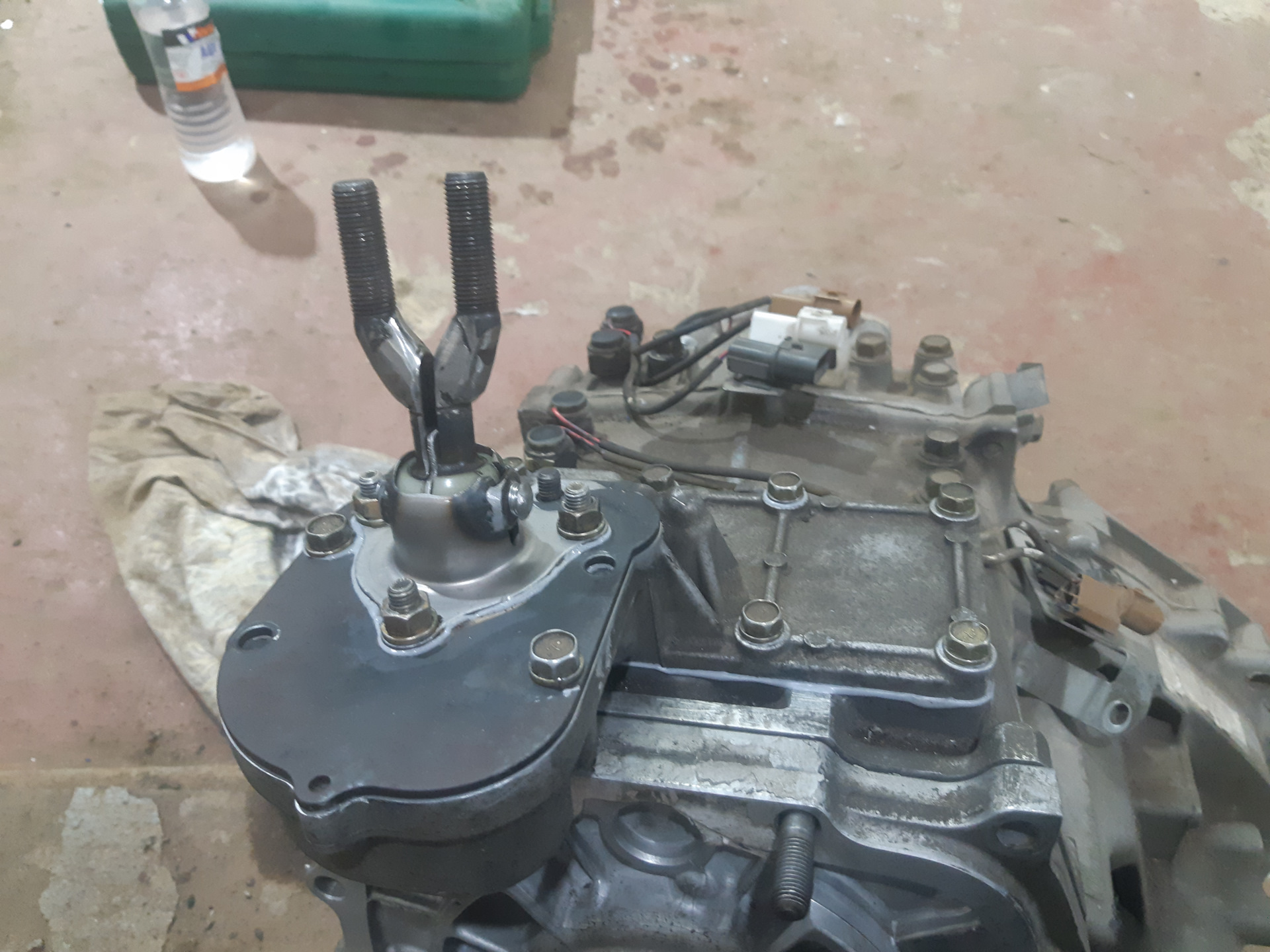

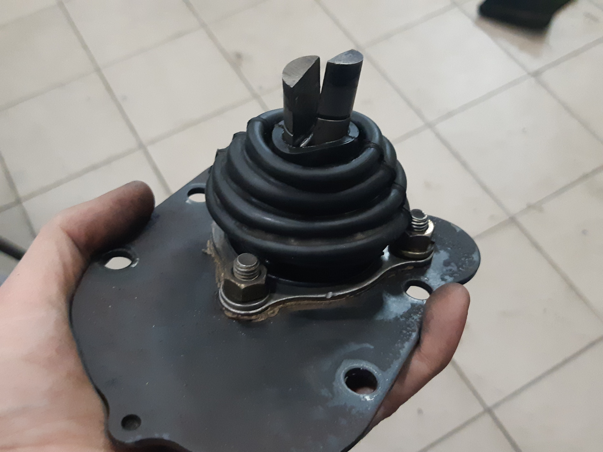

Механизм переключения доработал, приварил болты, для крепления рычагов и надел на механизм новый пыльник.

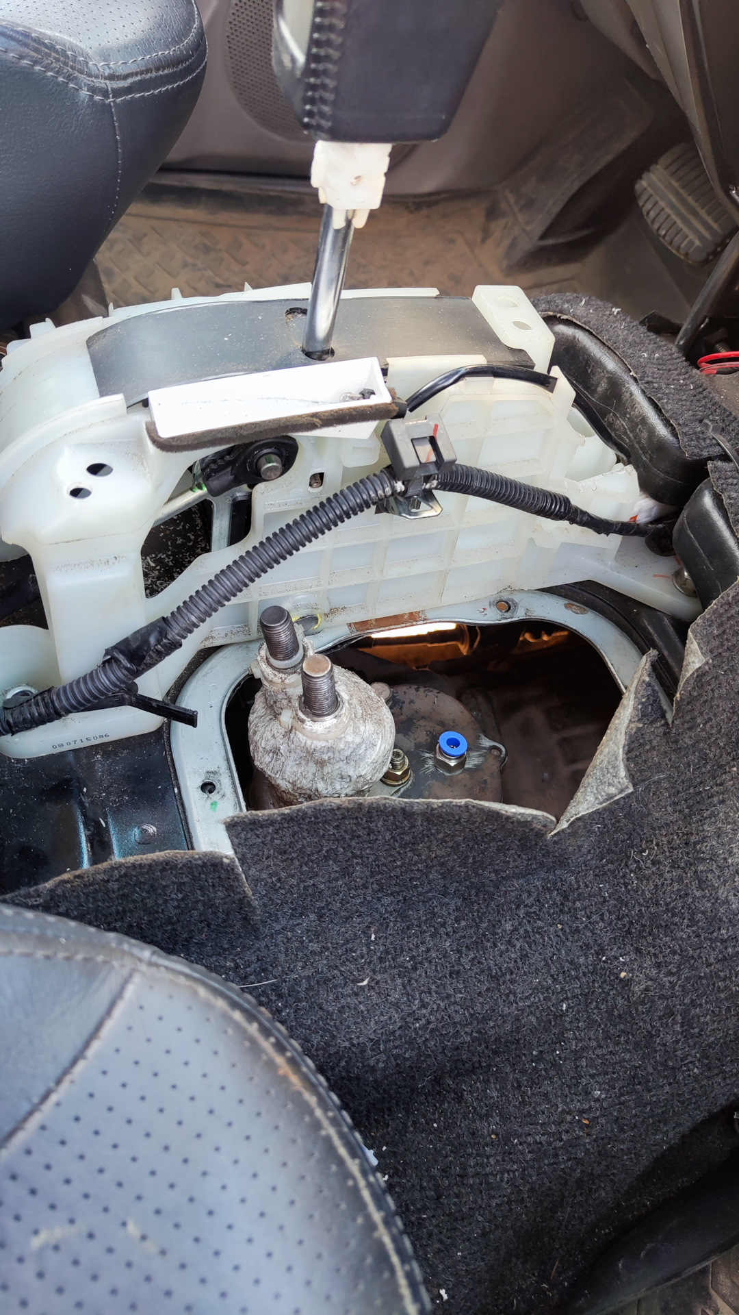

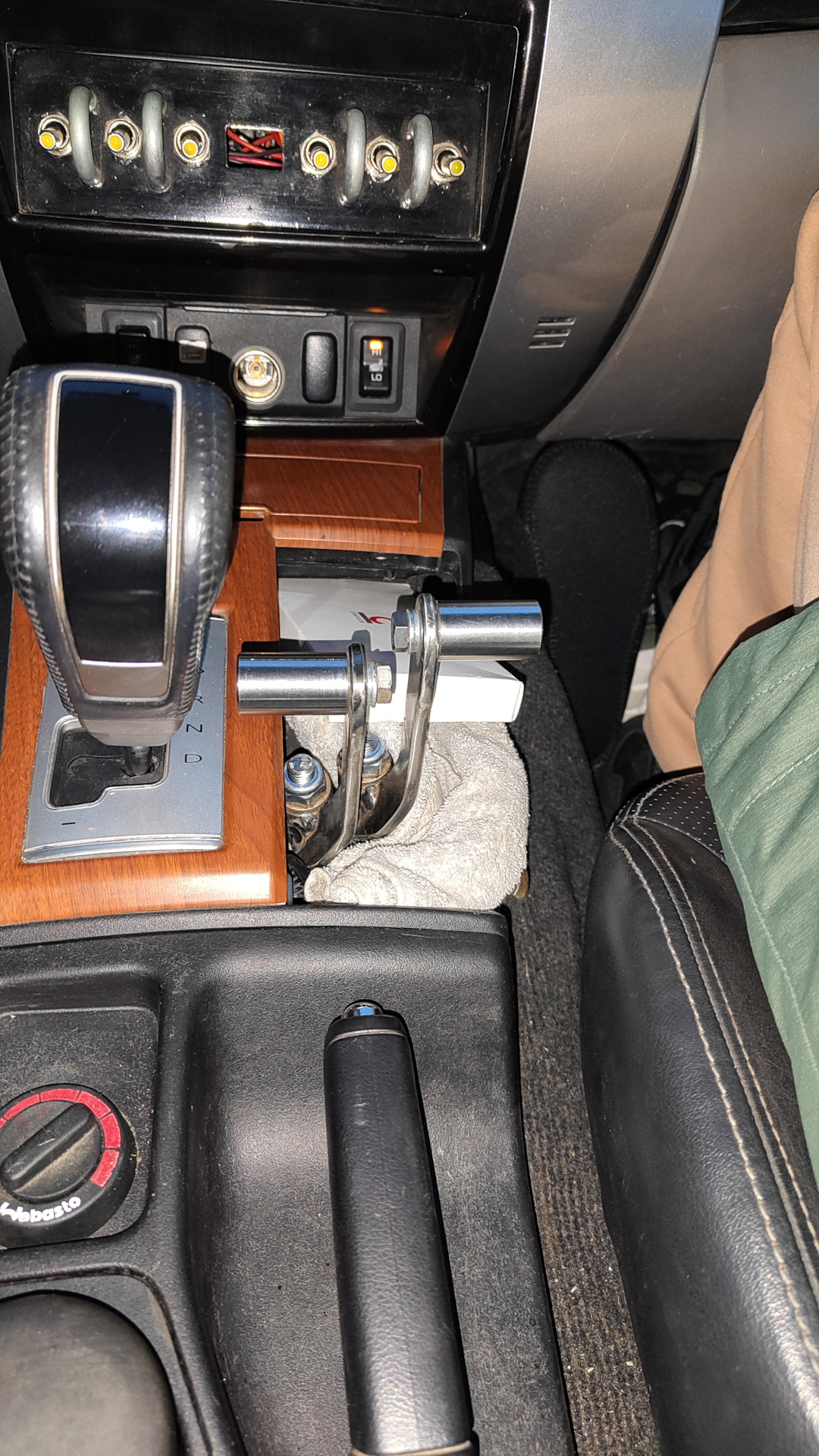

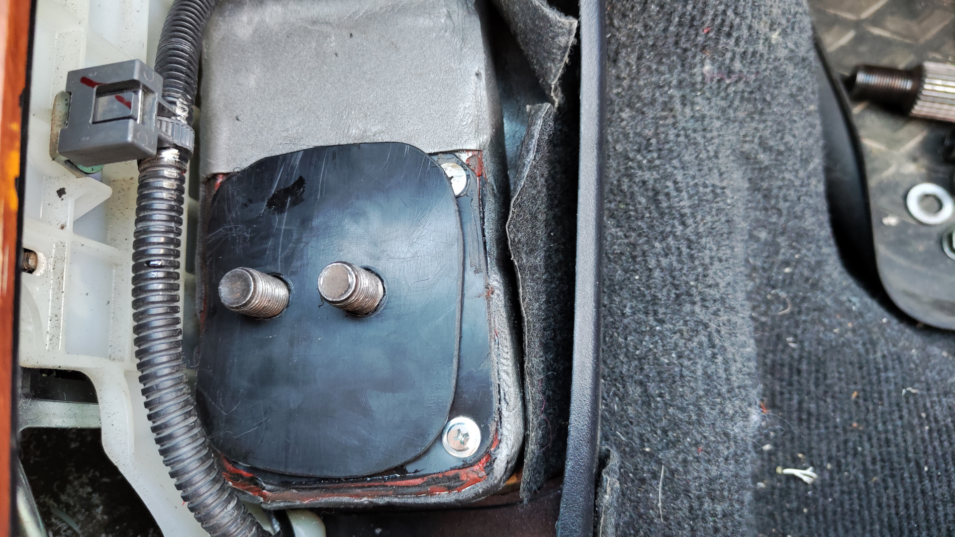

Раздатку установил на машину, но так как раздатка от делики, и я не учел, что само крепление рычагов у делики стоит выше чем у паджеры, то механизм зашел в салон…

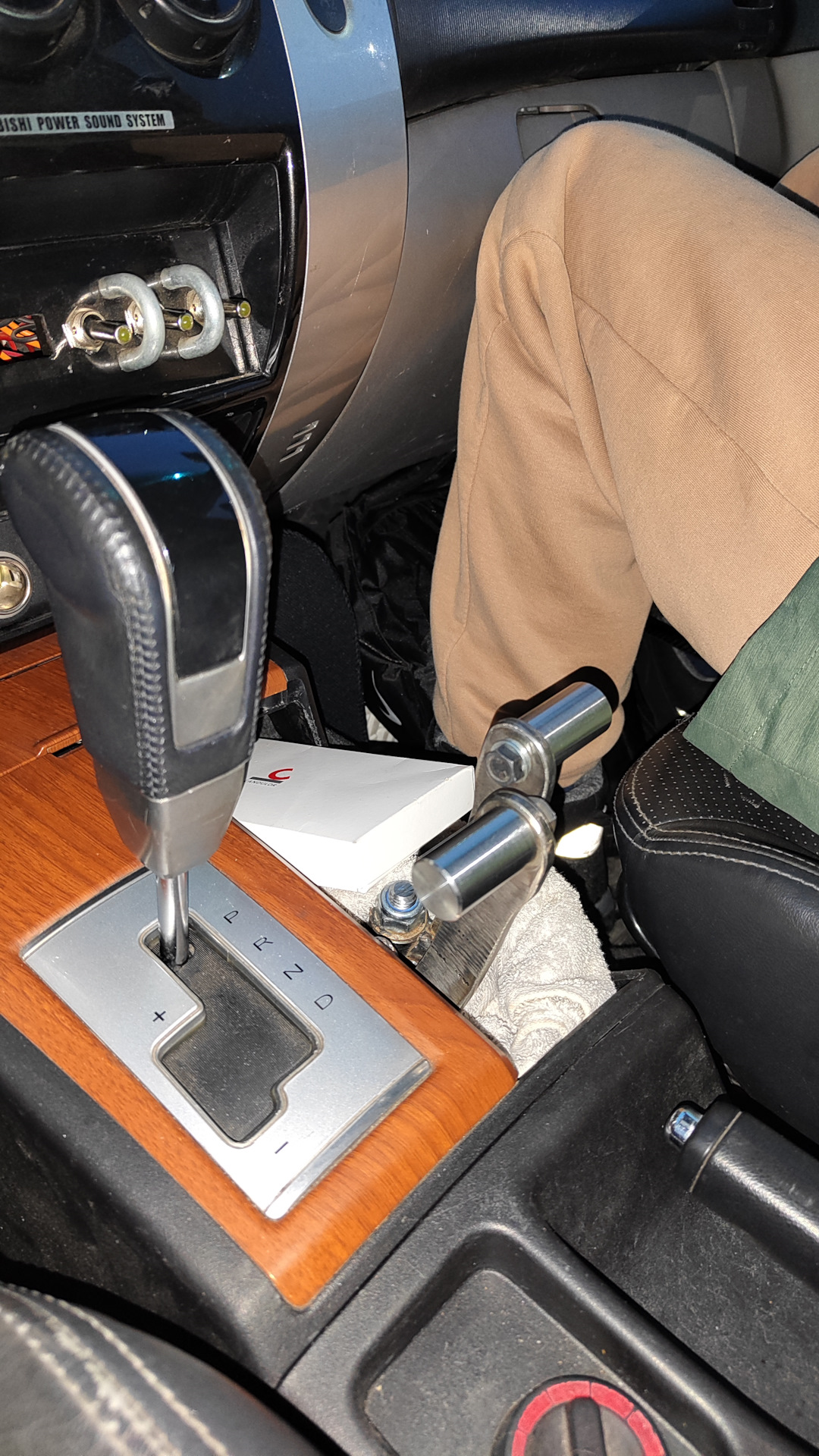

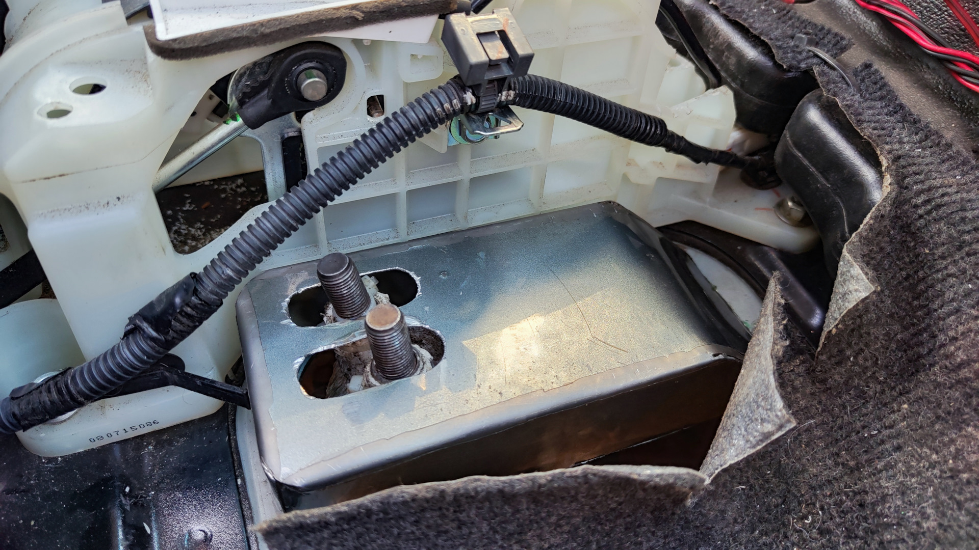

Дальнейшее мое решение проблемы мне не понравилось, я им делюсь, но не делайте так, надо делать по другому.

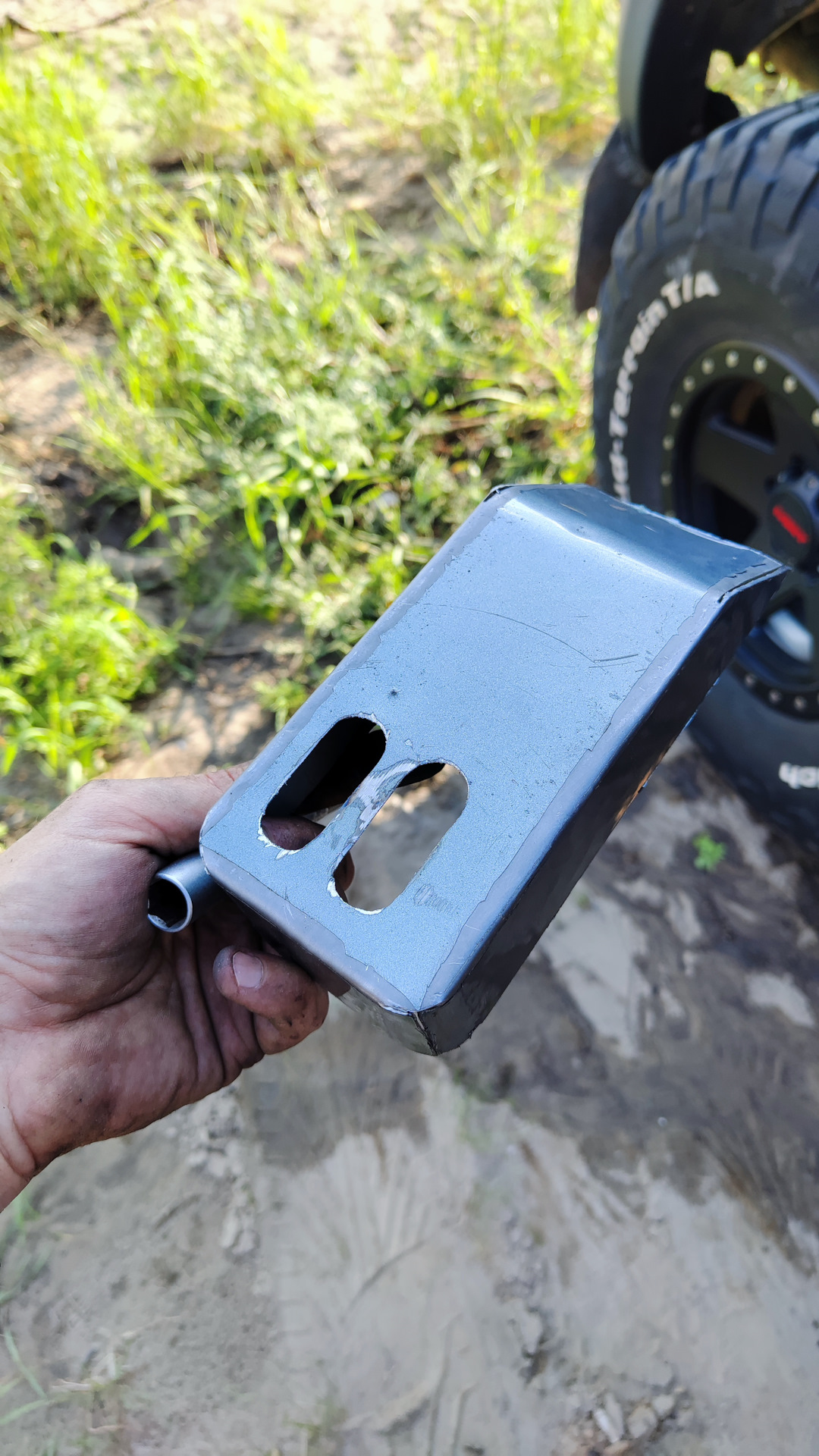

Чтоб закрыть дыру в полу, я сделал нечто, что имело только дырочки под сами рычаги.
Делал на скорую руку, хотелось просто покататься, проверить все в работе, отследить косяки. И скажу так, что кроме эстетики мне все понравилось. Понижайка без центральной блокировки это тема, минусов я не выявил. Плюсы: как и ожидалось, вся тяжелая работа на твердых грунтах теперь делается без напряжения в трансмисии. Например буксировка машины в гаражном кооперативе с маневрами, подъем катера на слипе, с поворотом, подъемы по острым камням с маневрированием, как мне кажется резина страдает сильно меньше. Прокатался в такой конфигурации год, пока на одной из покатушек не перегазовал и не порвал раздатку на пополам, но это уже другая история. В той истории не выжил еще и задний редуктор))) Раздатку оперативно поменял на стоковую.
Итог всего сказанного таков: переделка полезная, если думаете делать и сомневаетесь, не сомневайтесь, лично я повторю свой опыт. На соболе у себя сделал так же, правда там реализация другая, но принцип работы тот же.

Александр, а почему было не сделать управление одним рычагом, как обычно делают?
Так один рычаг и стоял с завода. Это не позволяет включать режимы раздатки в произвольном порядке, а только последовательно
Нет, я говорю про независимое включение одним рычагом. Я себе так сделал. www.drive2.ru/l/650605495362528658/
А, понял о чем речь. Можно было и так, но мне не понравилось, что у рычага люфты как будто бы большие появляются. Но я так не пробовал ездить, может и не прав.

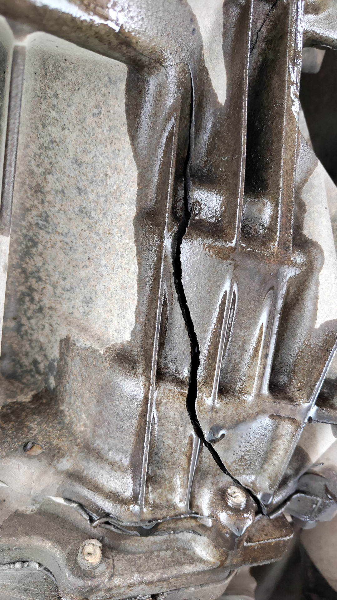

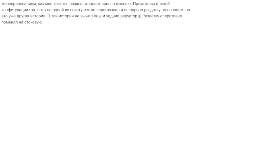

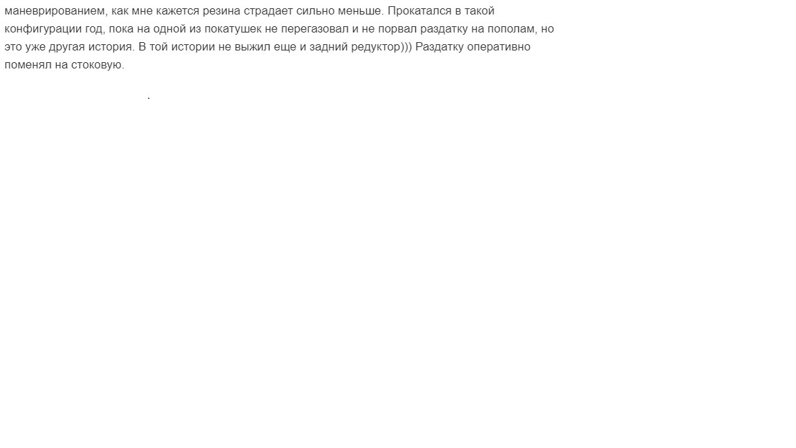

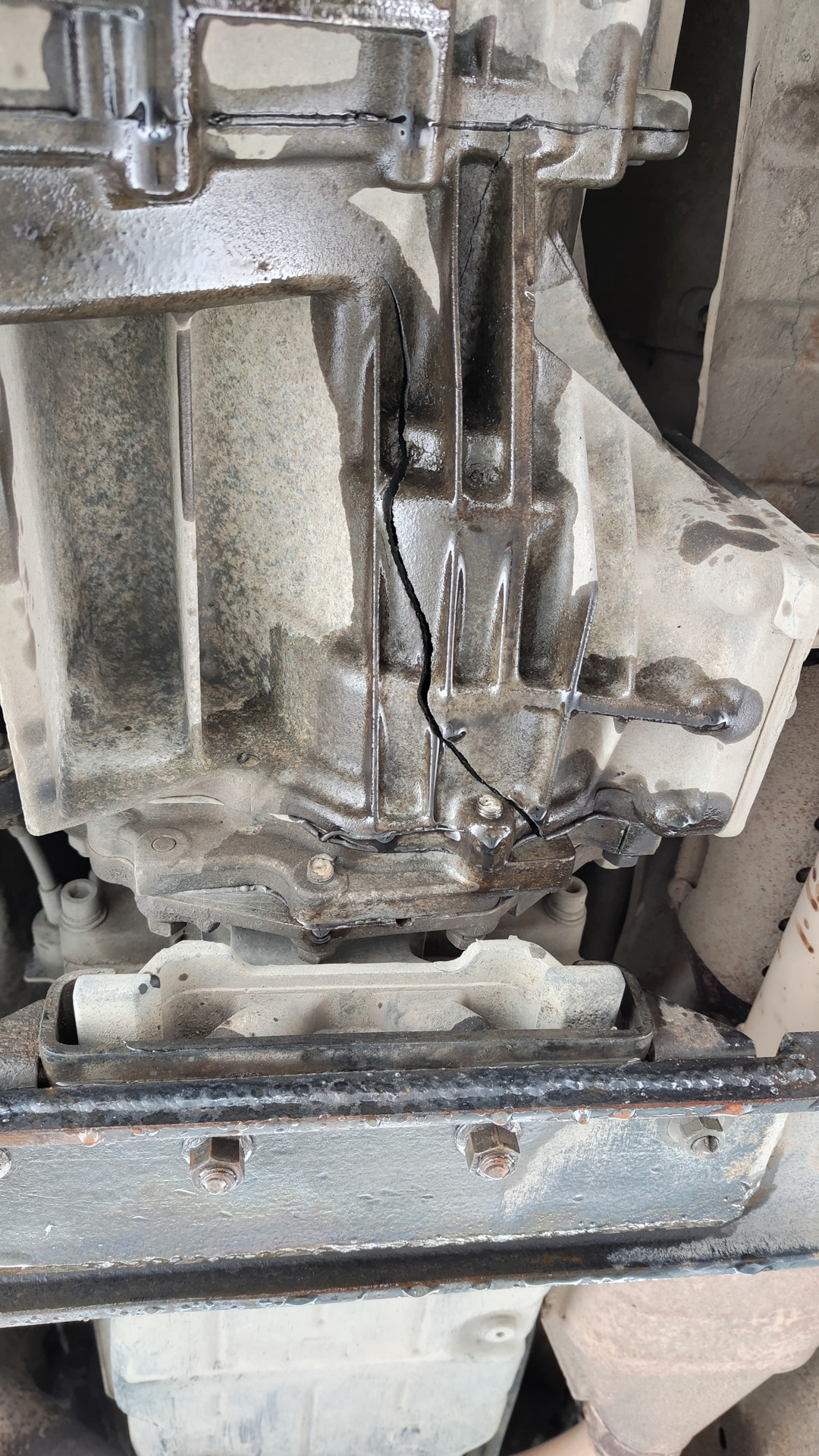

Этот мотор тоже тянет с низа неплохо. Я просто пытался выйти на глиссер в снегу, но ломанул задний редуктор, его подклинило и дальше ломануло раздатку((
Вот поэтому завод и не делал такую опцию!
Не, её порвал как раз таки в заблокированом положении, так что долго не в рычагах

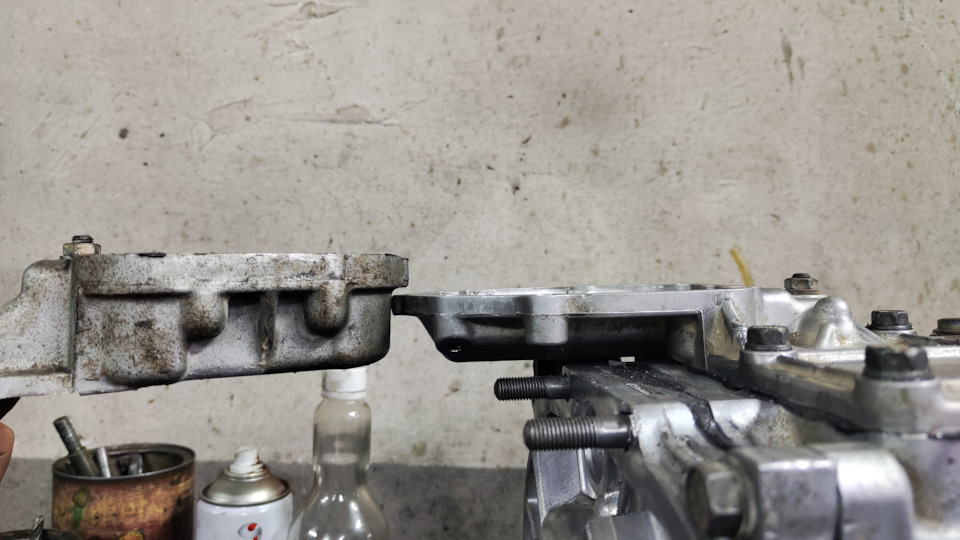

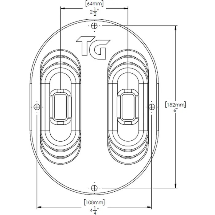

Вот под эти рычаги пыльник.
Размеры.

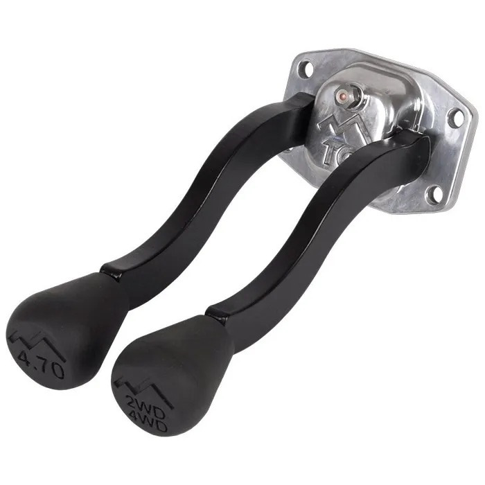

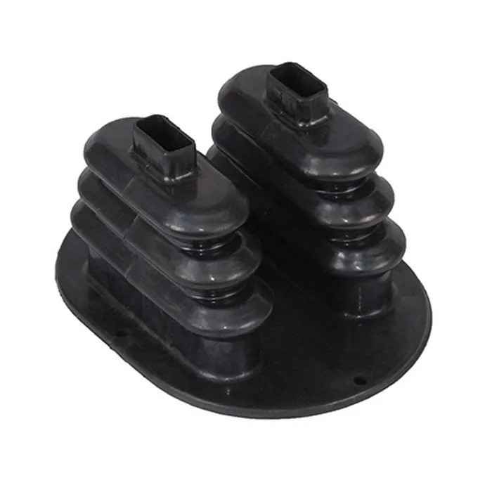

Что бы тюль не трогать TG выпускает пыльник для сдвоенной раздатки, вам я думаю подойдет, сверху как финишную поставить что бы полотенцем не прикрывать)
Надо было срочно, руки чесались, по этому тюль в расход))
