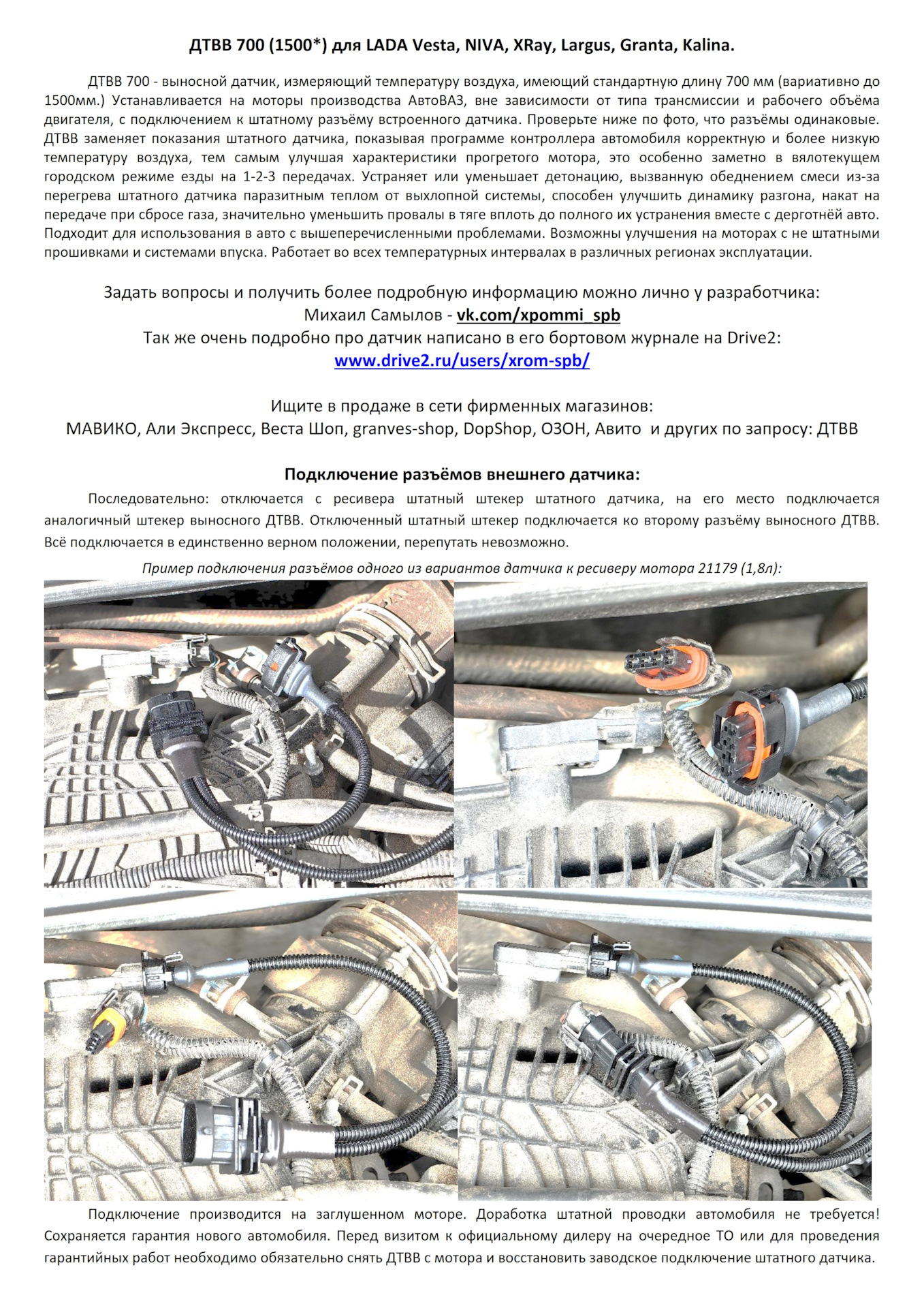

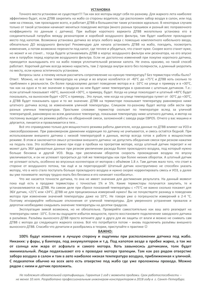

Вот, что такое дтвв. Если быть точным. Работает в паре с map-сесором. Простыми словами развоенный МАФ

У меня с завода такой стоит. Можно смотреть температуру на улице.

Нива тоже есть. Недавно добавлено было в инструкцию.
Не могу найти на озоне на ниву тревел, может с ссылкой поможете?
Они все с одинаковым разъёмом, берите для Весты, подойдет.

Выносной датчик температуры — нужная доработка. С таким езжу уже не первый год. Особенно чувствуется в глухих пробках или при высоких температурах, когда под капотом пространстве температура зашкаливает. При равномерном движении по трассе несколько снижается расход. У меня по трассе расход редко переваливает за 6 л/100 при скорости не выше 120 км/час.
Если говорить "про среднюю температуру по больнице", то расход в обыденной жизни держится в диапазоне 7 — 7,3 л/ 100 км.

Ставь спокойно, езжу с ним полгода
