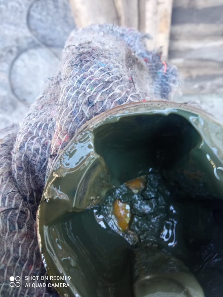

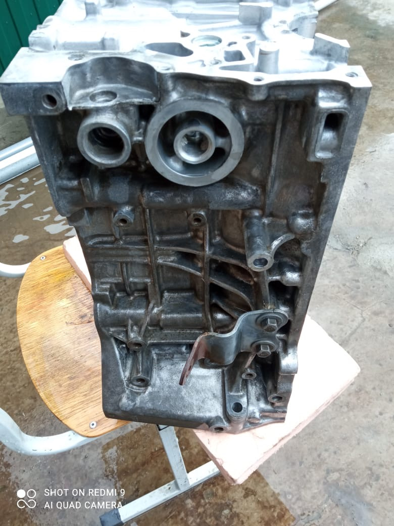

В общем все началось еще год назад когда я купил данный автомобиль, поменяв масло и начав контролировать расход понял что машина не просто жрет масло а поглощает его🫣От замены до замены (7000 в среднем) расход составлял литра 4, явно поняв что тут что то не то поговорив с большим количеством людей сделал выводы что в мотор лазили и собрали его на китайских кольцах так как такой масло жор не реален с учетом того что мотор работал идеально.(то есть мягко без посторонних шумов) понял что нужно либо менять мотор либо его делать.(ездил пока не дунуло прокладку под головкой, еще один признак того что лазили в мотор и собрали на дешевом шлаке)Первый вариант отпал так как контрактный с европейца это кот в мешке а с японца тут заморочки с гаи, решил снять мотор и вскрытие покажет что и как. Нашел мастера, загнал и по итогу так и оказалось что мотор делался и был собран скорее всего на самых дешевый запчастях так сказать « на продажу».Ну слава Богу вскрытие показало что износ минимальный у поршневой группы, распреды вообще в идеале, в общем по износу все хорошо.Встал вопрос в запчастях изначально хотел брать только все оригинальное но когда мне озвучили цену на кольца я тихо охренел😳В общем посоветовавшись с мастером брали запчасти цена -качество, где то что то и оригинал( фотооотчет прилагаю), кстати мастер понравился всегда был на связи и всегда фотоотчет что и как и почему.( уважение таким мастерам)По итогу собрал мотор, проехал еще всего ничего судить пока не по чему но уровень масло стоит, мотор шепчет.(масло взял на пробу TCL)Едем дальше. P.S. Извиняюсь если кому то не понравиться текст или пропущенные знаки препинания как то не до этого и так давно хотел выложить в БЖ да все некогда🤯

Так износа в гбц и поршневой группе нет, видимо просто перекатывали и был масло жор и залезли туда
