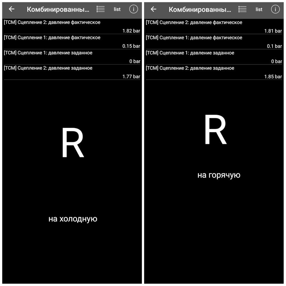

А заодно и подсказали, как посмотреть подручными средствами, что там сейчас творится в коробке.

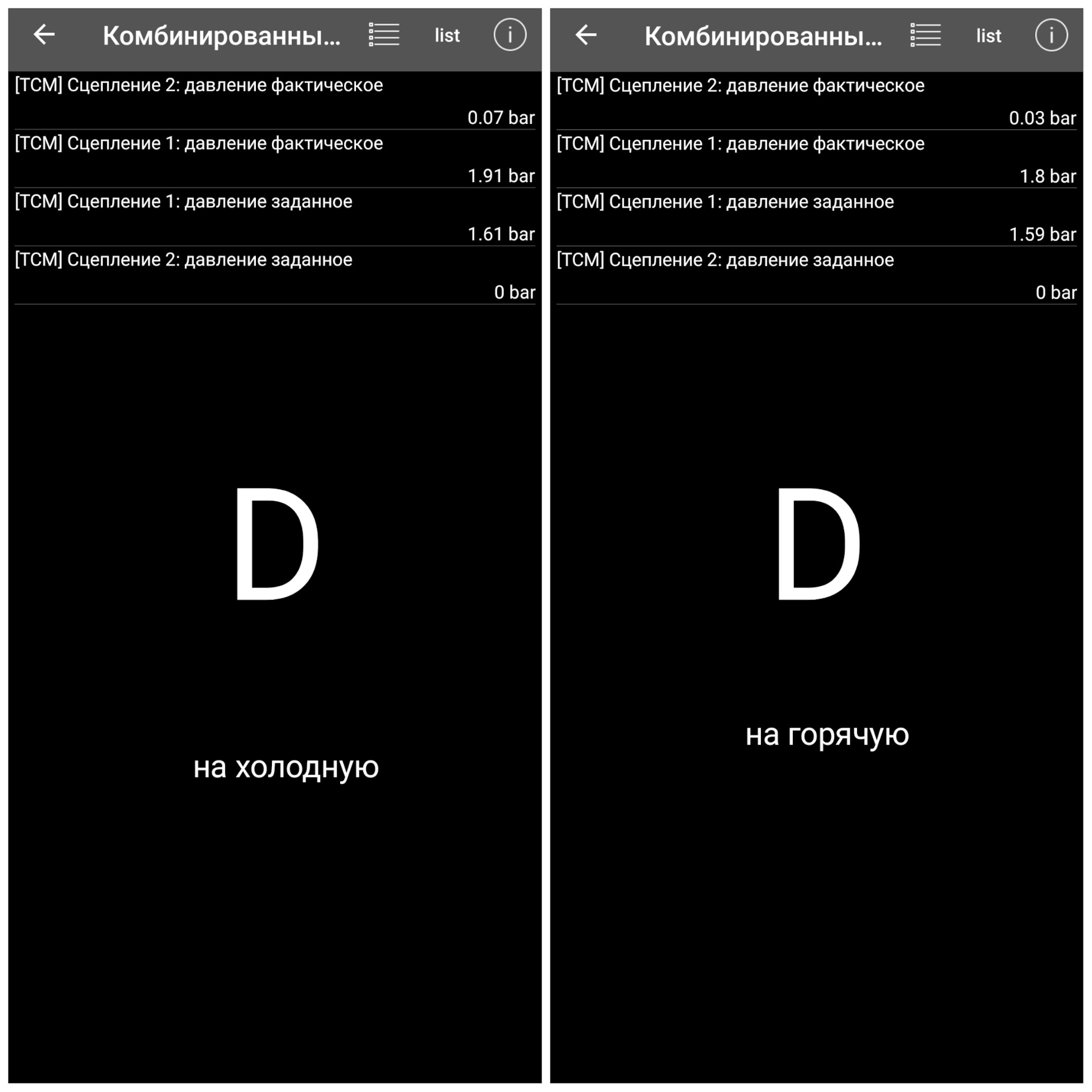

На помощь мне приходит мой купленный Car Scanner Pro и ELM327.
Мы будем смотреть четыре параметра — по два на каждое из двух сцеплений:
заданное и фактическое давление по сцеплению №1 (датчик давления K1 — 1/3/5/7 передачи)
и, соответственно,
заданное и фактическое давление по сцеплению №2 (датчик давления K2 — 2/4/6/R передачи).
Что мы видим? Отрицательные значения датчика давления К1. То есть отвал датчика.

Далее спустя несколько дней я решил снять показания датчиков давления на холодную и на горячую:
Машина в строю, всё работает, как и раньше.

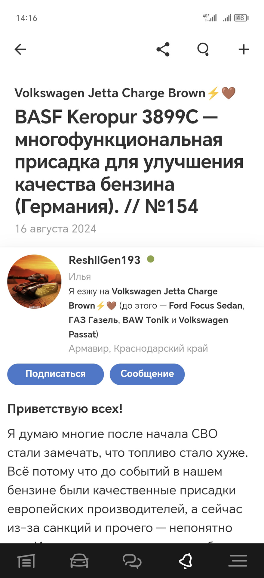

И кстати, для умников)
BASF Keropur 3899C — присадка промышленного назначения и используется для приготовления премиального топлива. А ещё, наверное, открою тайну, эта присадка до событий была во многих улучшенных типах бензина по типу Экто, Пульсар, GDrive и т.д. Сейчас же присадки в нашем бензине непонятно какие, также как и в твоём масле Лукойл.
Впервые услышал о Керопуре у меня в БЖ и решил меня своим тупым стереотипом о присадках попрекнуть😂
Оооо диванный, одаренный эксперт проснулся. Проясни тогда, почему заводское масло это лукойл? Объяснишь? Не объяснишь.
И насчёт твоего керопура, я знаю что он содержится в присадках топлива экто и пульсар, а наивные вроде тебя с овощным атмосферником, льют его и верят в эффект плацебо, что их машина поехала. Диалог окончен.
Объясню, вообще без напряга. Потому что в России была огромная доля рынка у вага, поэтому им пришлось локализовывать "производство" оригинального масла, да и тендер выиграл Лукойл вот и всё.
Назови-ка мне хотя бы одну страну кроме нескольких стран СНГ, где в оригинальной ваговской канистре залит Лукойл? Не назовёшь, потому что только для нас ваг решил в своих канистрах продавать такую дичь.
Умник, я Керопур лью не в целях увеличения мощности, а чтобы хоть как-то поднять качество нашего бензина в нынешних событиях, и получается это успешно. Мотор стал работать тише, топливный насос тоже тише, да и ехать она получше стала, но стереотипным адептам "святой коровы" с кличкой "Лукойл" этого не понять)

Когда-то заливал Равенол в Aisin TR80 Туарега, такой же запашина был. После этого коробка стала не адекватно работать, пришлось снова менять масло уже на Тойотовское.
Вот! Аналогичная ситуация. Запах и неадекватная работа коробки с последующим выходом из строя датчиков.
Выше комментаторы с такими ситуациями просто не сталкивались, у кого всё отлично)

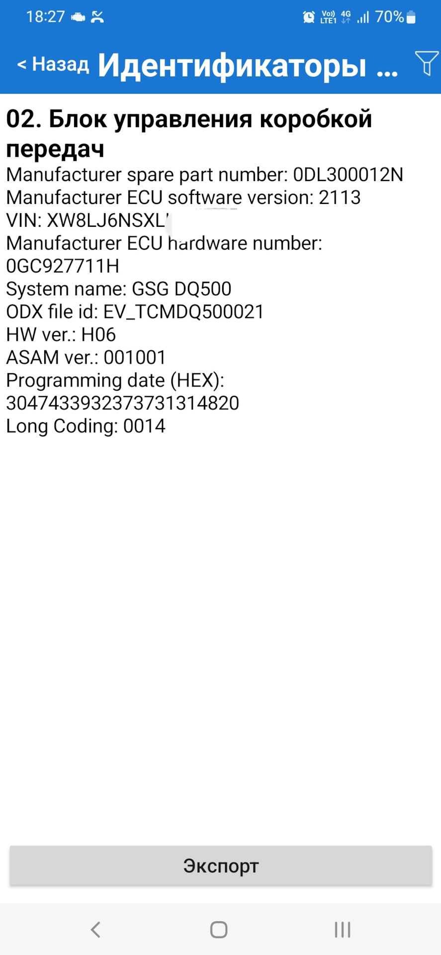

Хорошая работа! Carscanerom смотрел, у меня ревизия с H. 19гв.
Спасибо!
Повезло!)
aleksxei
Да, ступил малость, ссылки же есть!
А как carscanerom посмотреть маркировку?
Идентификаторы эбу. Выбрать блок.
Спасиб, над глянуть ради интересу

У меня например датчик отъехал на пробеге 55000 км через 2500 км как я залили Fuchs ffl-2 после оригинальной заводской заливки.
У многих отлетает датчик на оригинальном масле. И тоже часто после замены.
Тут выдвигали теорию, что новое масло отмывает шлам по коробке и он попадает в датчик. Может так оно и есть, а может и нет.
Я читал статью от Алексея по данному TPI. Единой версии ни у кого нет. А значит и правда у всех своя.
P.S. твой коммент под его статьей, кстати, тоже видел)
Вот именно, что основательной доказательной базы как таковой нет к сожалению.
Но то что датчики отъезжают часто почти сразу после замены масла подтверждает статистика, собранная на форуме кодиаков.
При этом масло может быть любое.
Ну, я ещё раз повторю, мне поведение коробки очень сильно не понравилось, как только меня на колёса спустили с подъемника, сразу после базовой адаптации)
Датчики уже попозже, спустя 25км отрыгнули.
Что это было — никто не скажет уже.
