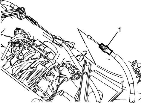

Единственное, что не было мной поменяно в тормозной системе — тросы ручника, так как к ним претензий не было. И вот претензии ипоявились: тросы начали подклинивать.
Надо менять.
***************** Выдержка из TIS ******************
Руководство по техническому обслуживанию и ремонту:
Трос стояночного тормоза
Передняя часть
Демонтаж

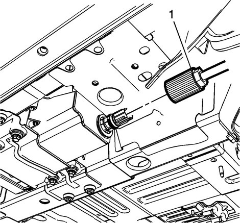

1. Отключите регулятор троса стояночного тормоза.
2. Переведите зажигание в положение ВЫКЛ.
3. Поднимите автомобиль и поддержите его.
4. Отсоедините гайку троса стояночного тормоза (1) от шпинделя электронного модуля управления стояночным тормозом, повернув гайку против часовой стрелки, рис. 1.
5. Отсоедините трос стояночного тормоза и отодвиньте его в сторону.
6. Если не удается отсоединить трос стояночного тормоза от электронного модуля управления стояночным тормозом, возможно, потребуется вручную ослабить натяжение троса стояночного тормоза, соблюдая следующее:
a. Снимите переднюю крышку электронного модуля управления стояночным тормозом.
b. Выполните процедуру снятия натяжения троса ручного стояночного тормоза.

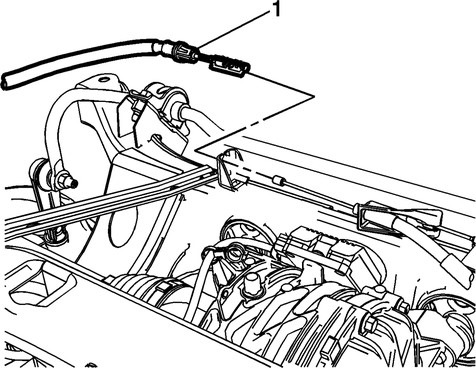

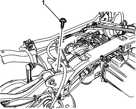

7. Выверните болт переднего крепления троса стояночного тормоза (1), рис. 2.

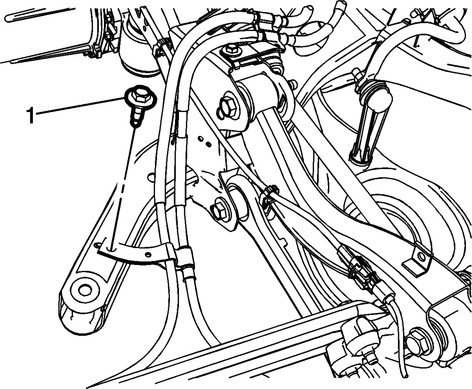

8. Опустите опору задней подвески примерно на 6-10 дюймов, чтобы получить доступ к креплениям троса стояночного тормоза.

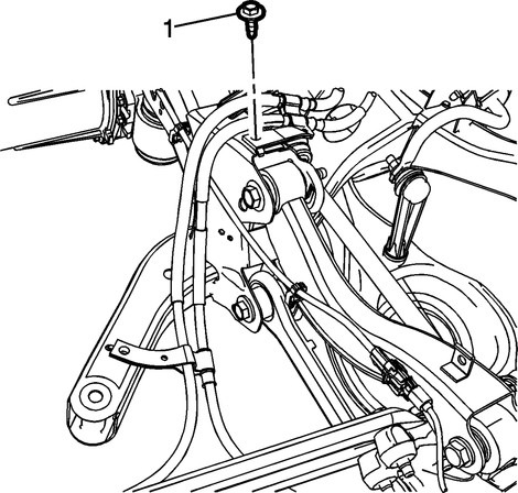

9. Выверните болт нижнего опорного кронштейна троса стояночного тормоза (1), рис. 3.

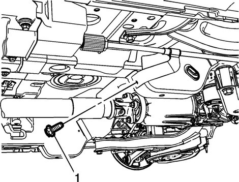

10. Выверните болт верхнего опорного кронштейна троса стояночного тормоза (1), рис. 4.

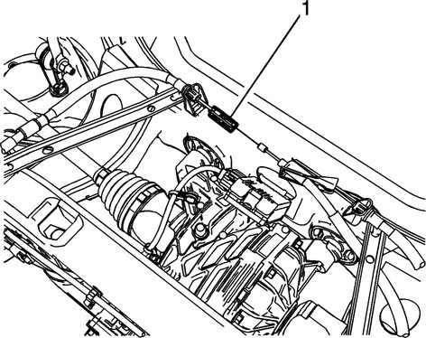

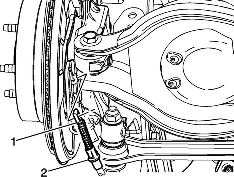

11. Отсоедините трос стояночного тормоза от разъема троса правого заднего стояночного тормоза (1), рис. 5.
12. С помощью приспособления для снятия троса стояночного тормоза CH-37043 сожмите фиксирующие выступы на кабелепроводе троса левого заднего стояночного тормоза (1) и снимите трос стояночного тормоза с опорного кронштейна, рис. 6.
13. Отсоедините трос левого заднего стояночного тормоза от компенсатора троса стояночного тормоза.

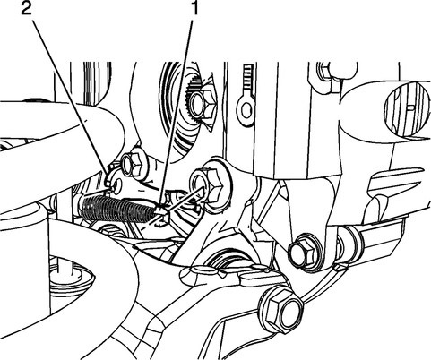

14. Отсоедините ушко троса левого стояночного тормоза (1) от привода стояночного тормоза, рис. 7.
15. С помощью приспособления для снятия троса стояночного тормоза CH-37043 отсоедините трос стояночного тормоза (2) от кронштейна троса стояночного тормоза, рис. 7.

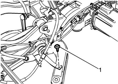

16. Отсоедините трос стояночного тормоза от опоры задней подвески.

Убедитесь, что тросик стояночного тормоза закреплен на приводе в шпинделе.
При установке гайки промежуточного троса стояночного тормоза на шпиндель электронного модуля стояночного тормоза надежно удерживайте корпус шпинделя, чтобы избежать его деформации.
1. Установите тросик стояночного тормоза в сборе на автомобиль.
2. Подсоедините ушко троса левого стояночного тормоза к приводу стояночного тормоза.
3. Закрепите трос левого стояночного тормоза на кронштейне троса стояночного тормоза.
4. Убедитесь, что фиксирующие выступы на кабелепроводе надежно закреплены на кронштейне троса.
5. Подсоедините трос левого заднего стояночного тормоза к компенсатору троса стояночного тормоза.
6. Закрепите трос стояночного тормоза на опорном кронштейне.
7. Убедитесь, что фиксаторы троса левого заднего стояночного тормоза надежно закреплены на опорном кронштейне.
8. Подсоедините трос стояночного тормоза к разъему троса правого заднего стояночного тормоза.
9. Закрепите болт верхнего опорного кронштейна троса стояночного тормоза с усилием затяжки 25 Нм.
10. Закрепите болт нижнего опорного кронштейна троса стояночного тормоза с усилием затяжки 25 Нм.
11. Установите опору задней подвески.
12. Установите болт переднего крепления троса стояночного тормоза с усилием затяжки 25 Нм.
13. Проверьте уплотнительные кольца на шпинделе электронного модуля управления стояночным тормозом и тросе стояночного тормоза на предмет повреждений и правильного расположения и при необходимости замените их.
14. Установите переднюю крышку электронного модуля управления стояночным тормозом, если она снята.
15. Установите на шпиндель штуцер троса стояночного тормоза.
16. Подсоедините гайку троса стояночного тормоза к шпинделю электронного модуля управления стояночным тормозом, повернув гайку по часовой стрелке (крутящий момент 6 Нм).
17. Включите регулятор троса стояночного тормоза.

5. Отсоедините правое ушко троса стояночного тормоза (1) от привода стояночного тормоза, рис. 15.
6. С помощью приспособления для снятия троса стояночного тормоза CH-37043 отсоедините трос стояночного тормоза (2) от кронштейна троса стояночного тормоза, рис. 15.
7. Опустите опору задней подвески примерно на 6-10 дюймов (15-25 см), чтобы получить доступ к креплениям троса стояночного тормоза.
8. Выверните болт нижнего опорного кронштейна правого троса стояночного тормоза (1), рис. 16.
9. Выверните болт крепления верхнего троса правого стояночного тормоза (1), рис. 17.
10. Отсоедините трос промежуточного стояночного тормоза от разъема троса правого заднего стояночного тормоза (1), рис. 18.
11. С помощью приспособления для снятия троса стояночного тормоза CH-37043 сожмите фиксирующие выступы на кабелепроводе троса правого заднего стояночного тормоза (1) и снимите трос стояночного тормоза с опорного кронштейна, рис. 19.

Комментарии 12
нет не проблема.
самое главное для снятия тросиков на с140 приходится откручивать от кузова заднюю подвеску иначе не поменять. и для калибровки электроручника использовать MDI. не пишите что достаточно три раза вкл выкл сделать. не работает все это. только с помощью MDI можно калибровку вывести в ноль.
во, оказывается и тут не все гладко, если копнуть глубже.
usercap
А это проблема — приопустить заднюю подвеску?
usercap
Отсоединить трос от блока электроручника не получится, а вот откалибровать — спокойно.
