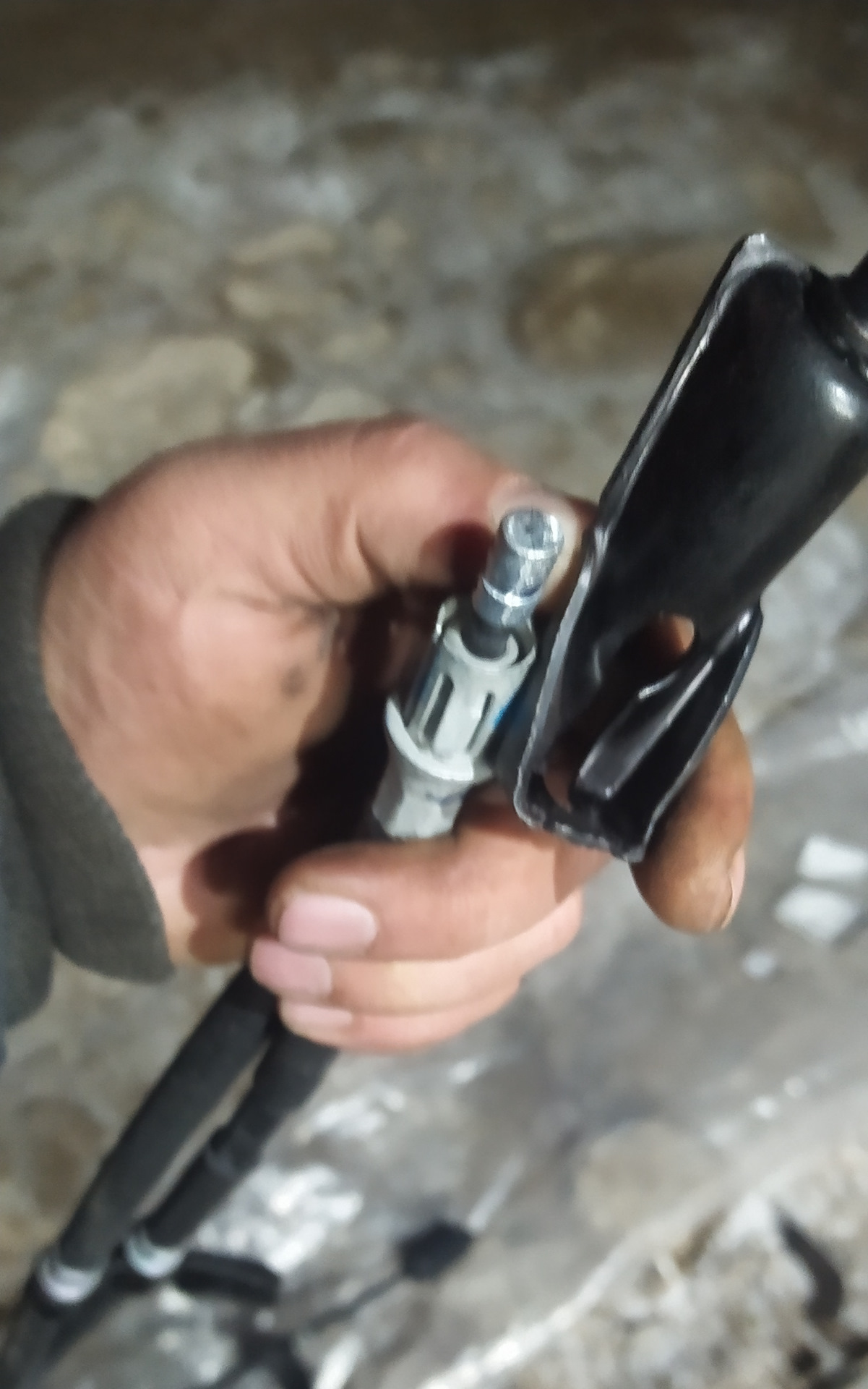

В TIS, как обычно — все просто.
В жизни — немного не так, особенно, если работаешь на земле без ямы или подъемника:)

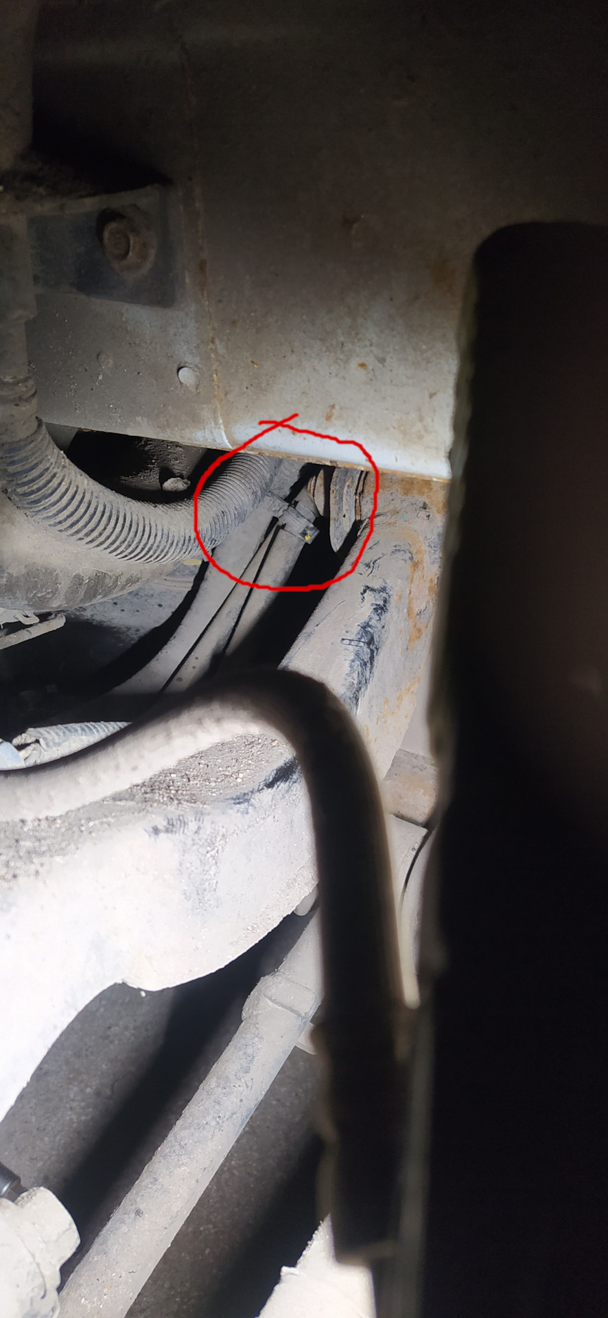

Что создало сложности:

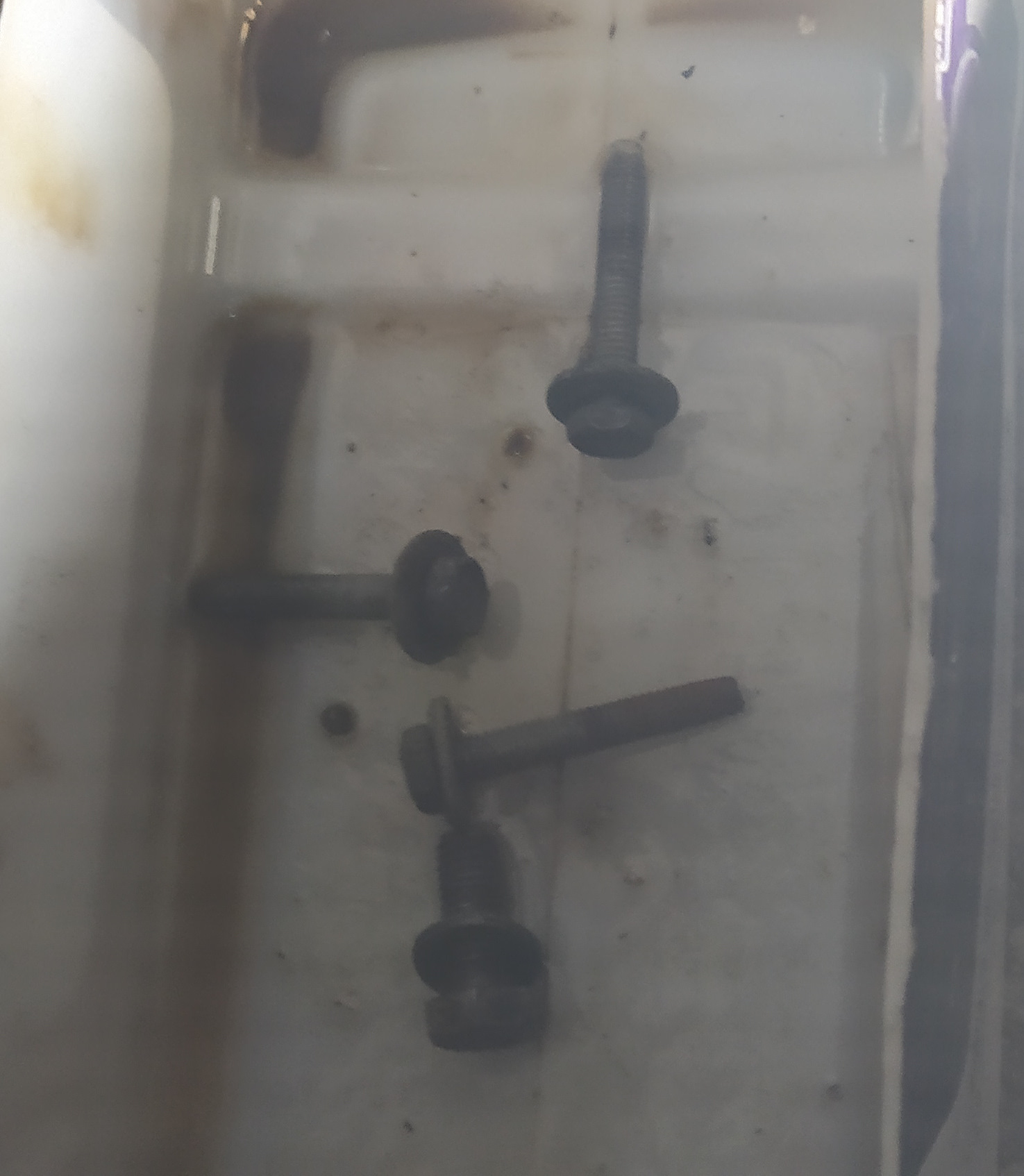

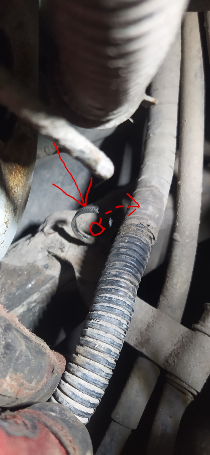

1) доступ к верхним болтам крепления троса ручника на подрамнике — крайне неудобный; чтобы опустить подрамник, надо отвернуть два болтика М14х2х141,5 мм, которые могут заржаветь в закладных и придется (мой случай) сверлится сбоку короба, ставить новую гайку и болт (лучше М14х2х130 мм). До работы за пару дней неплохо передние болты через технологические отверстия пролить по-максимуму WD40 (или Лавром LV40 и т.п.).

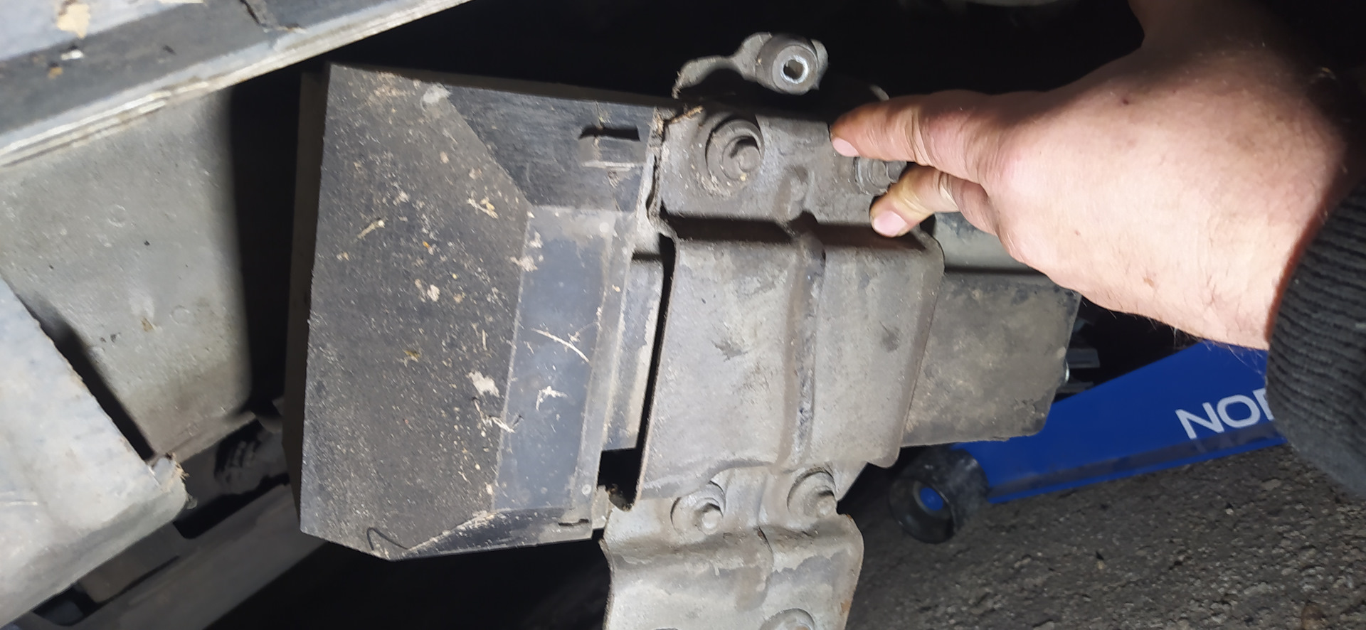

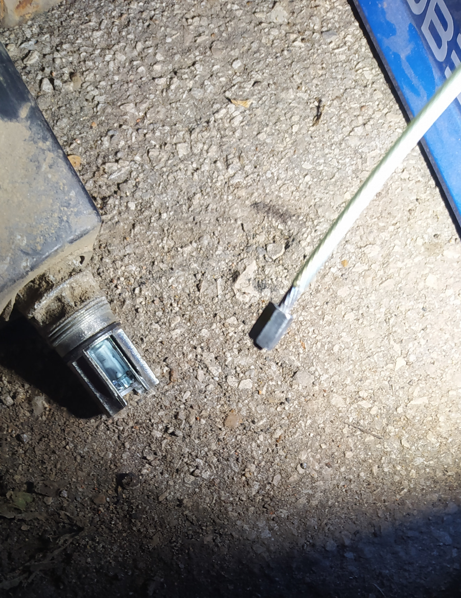

2) без диагностики отсоединить трос от электронного блока можно, только сняв блок, переднюю защитную крышку и крутя маленьким квадратом (или плоской отверткой шестеренку механизма, чтобы зацеп троса вышел на свободу.
В моем случае — диагностика имеется, выбрал пункт "Замена троса" и — готово.

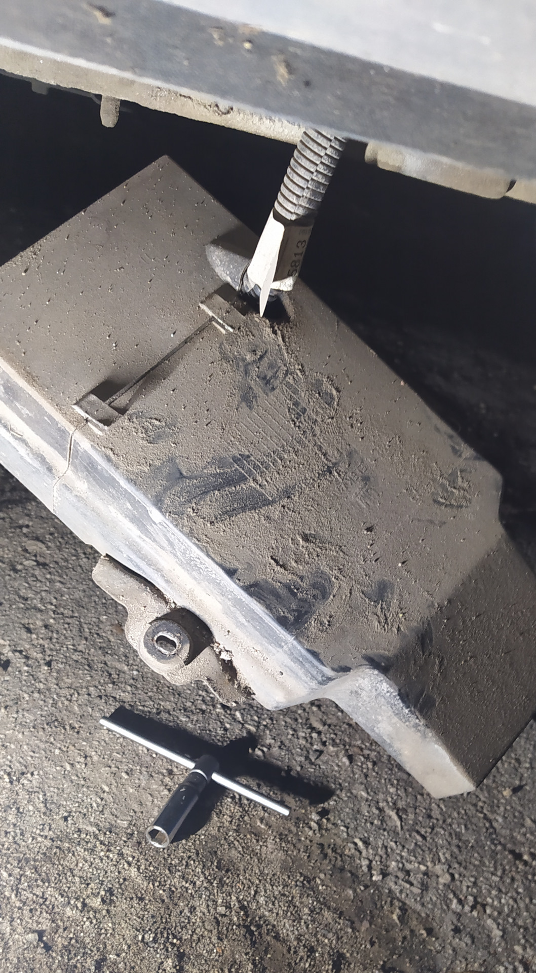

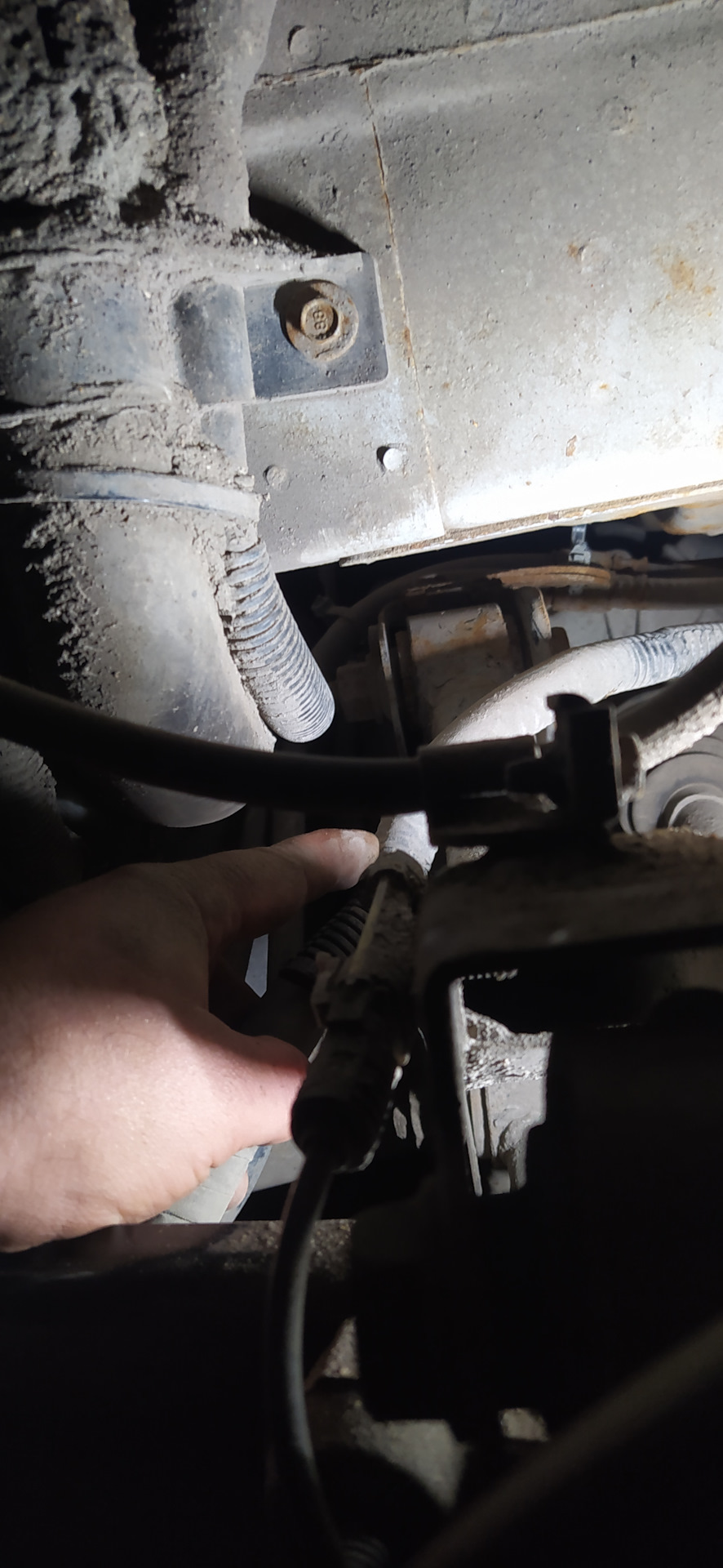

3) к левому тросу пристегнут жгут проводки на трех пластиковых хомутах — надо из них раскрыть; кроме того, гофра проводки крепится к кронштейнам троса ручника в двух местах стяжками, их надо перекусить, потом перенести на новый трос, откусить остатки штатных стяжек, установить новые нейлоновые стяжки; проводку убрать вниз, чтобы освободить доступ к верхнему болту крепления кронштейна троса ручника; пластиковые стяжки двух

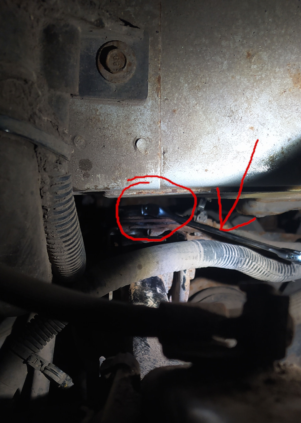

4) этот кронштейн у меня убил час времени на установку (место сильно ограничено, надо изогнуть трос ручника так, чтобы отверстие в кронштейне и гайка совпали, болт ставим одной рукой, короче — мрак. Но выполнимо.

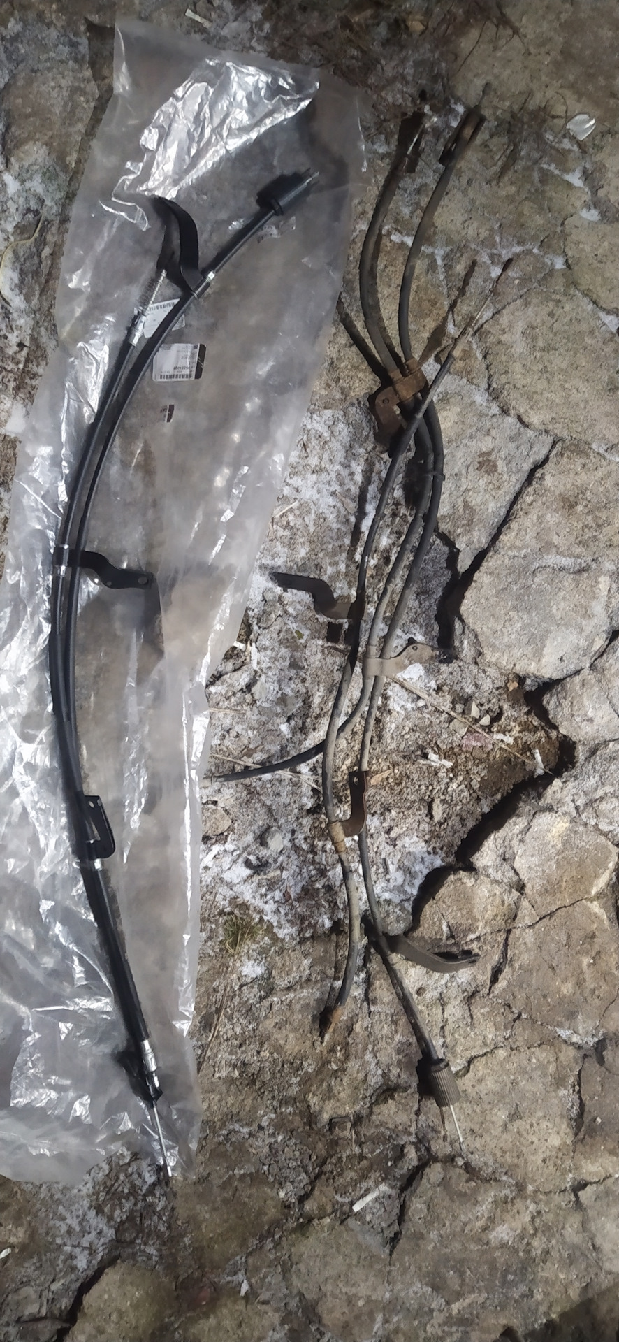

По фото, пока все. Немного, но времени в обрез — работал, в основновном вечерами, а в 18:00 уже темно.
Всем удачи!

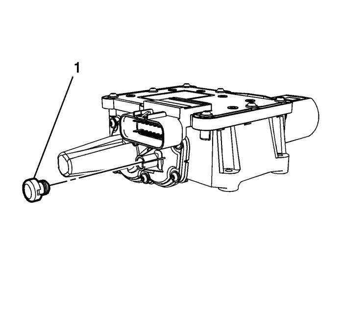

Ослабление натяжения тросов механического стояночного тормоза
В случае, если приведенные способы ослабления натяжения тросов стояночного тормоза закончились безуспешно, для снятия натяжения тросов стояночного тормоза может потребоваться выполнение следующей процедуры.
Поднять и подпереть автомобиль. См. Подъем и пользование домкратом на автомобиле .
Примечание: Защитная заглушка ручного отпускания находится рядом с электрическим разъемом.
Снять защитную заглушку (1) с механизма ручного отпускания EPB.
С помощью подходящего инструмент с квадратным хвостовиком вращать механизм по часовой стрелке, пока натяжение тросов стояночного тормоза не будет полностью ослаблено.
Для полного ослабления натяжения тросов стояночного тормоза может потребоваться до 50 оборотов.
Установить защитную заглушку на модуль EPB.

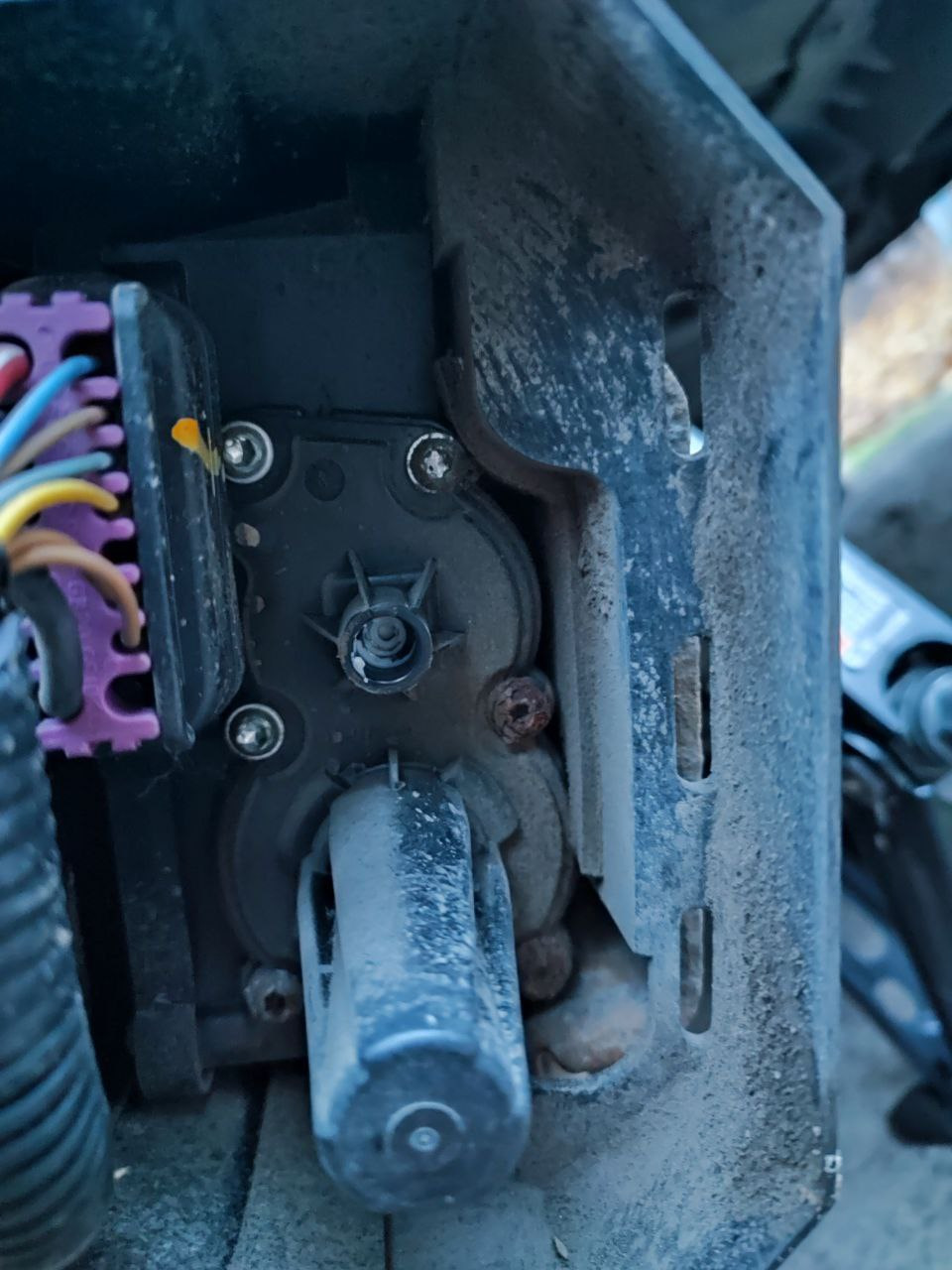

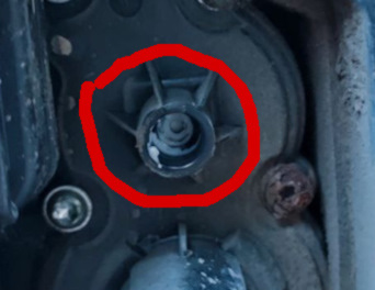

Доброго времени суток! А какой нужен инструмент чтоб ослабить трос через отверстие на эл. моторчике? Сегодня заклинило и колодки не расслабляет, хотя через кнопку зажимал на 5 секунд с тормозом. Биты звездочки и шестигранники из набора не подошли, плоской отверткой пока не подобрал, да и хочется не сломать ничего там.
"без диагностики отсоединить трос от электронного блока можно, только сняв блок, переднюю защитную крышку и крутя маленьким квадратом (или плоской отверткой шестеренку механизма, чтобы зацеп троса вышел на свободу."
Мне-то этого не пришлось делать. Надо подбирать крутилку к винтику над моторчиком
Сегодня утром подошла плоская отвёртка 4 мм. Открутил. Так что живём)
WL34
Долго пришлось крутить?
Кстати, не очень, как обычно винт, болт закручиваешь… Просто хотелось ещё, а он уже проскальзывать начал. После чего начал уже собирать и пробовать ход
