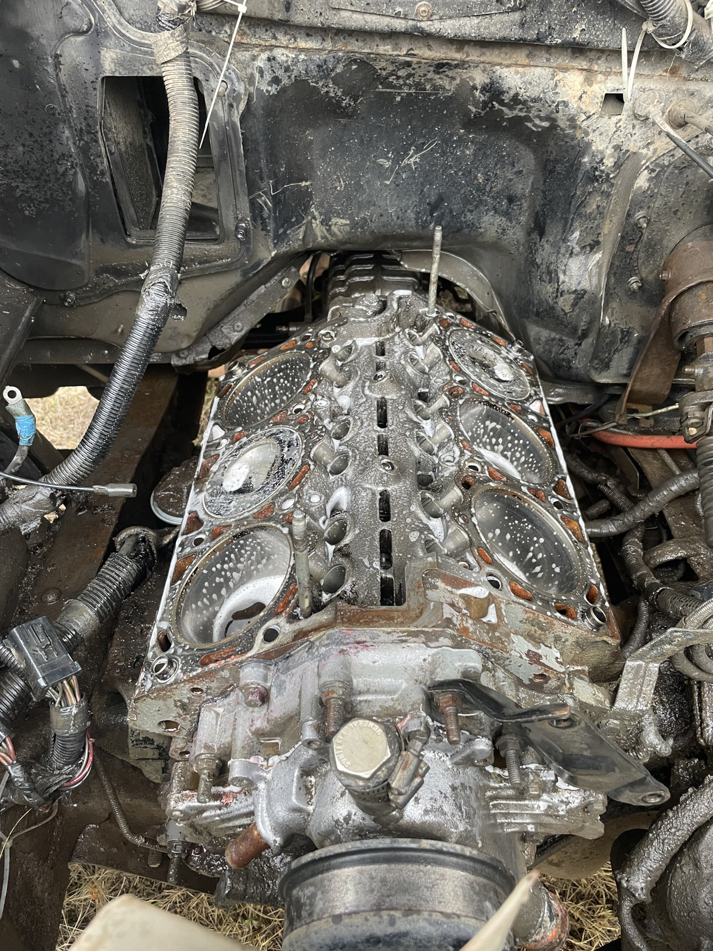

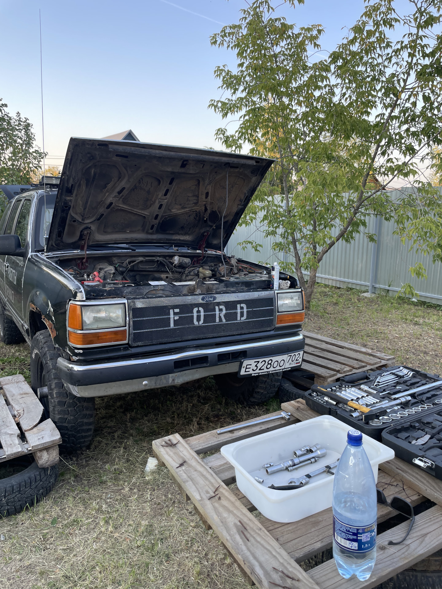

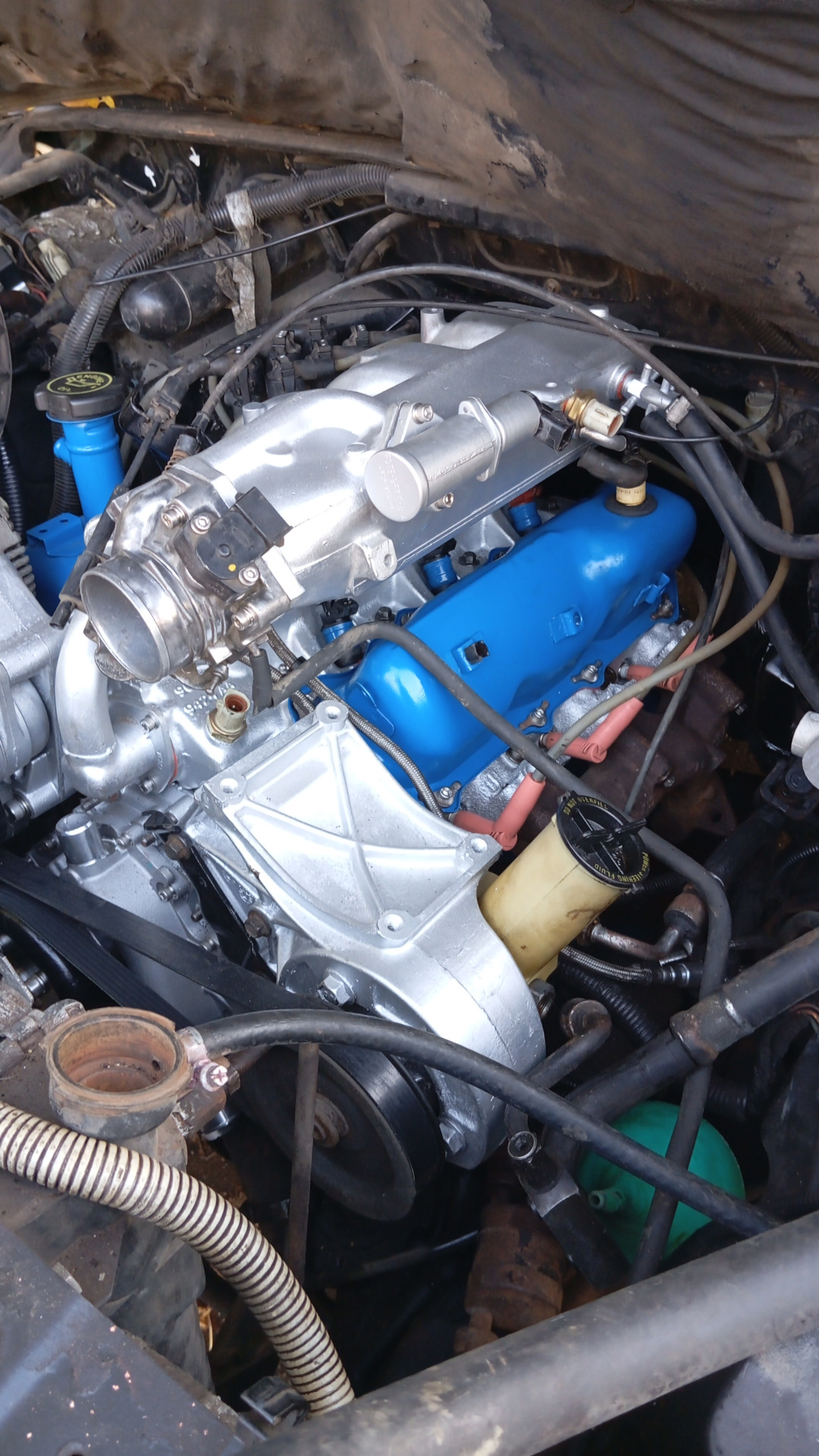

Всем привет, сложно назвать капиталочкой, но я сам разобрал отпидорил, и собрал, и даже езжу, лишился моторной девственности,
Расположившись на заднем дворе брата

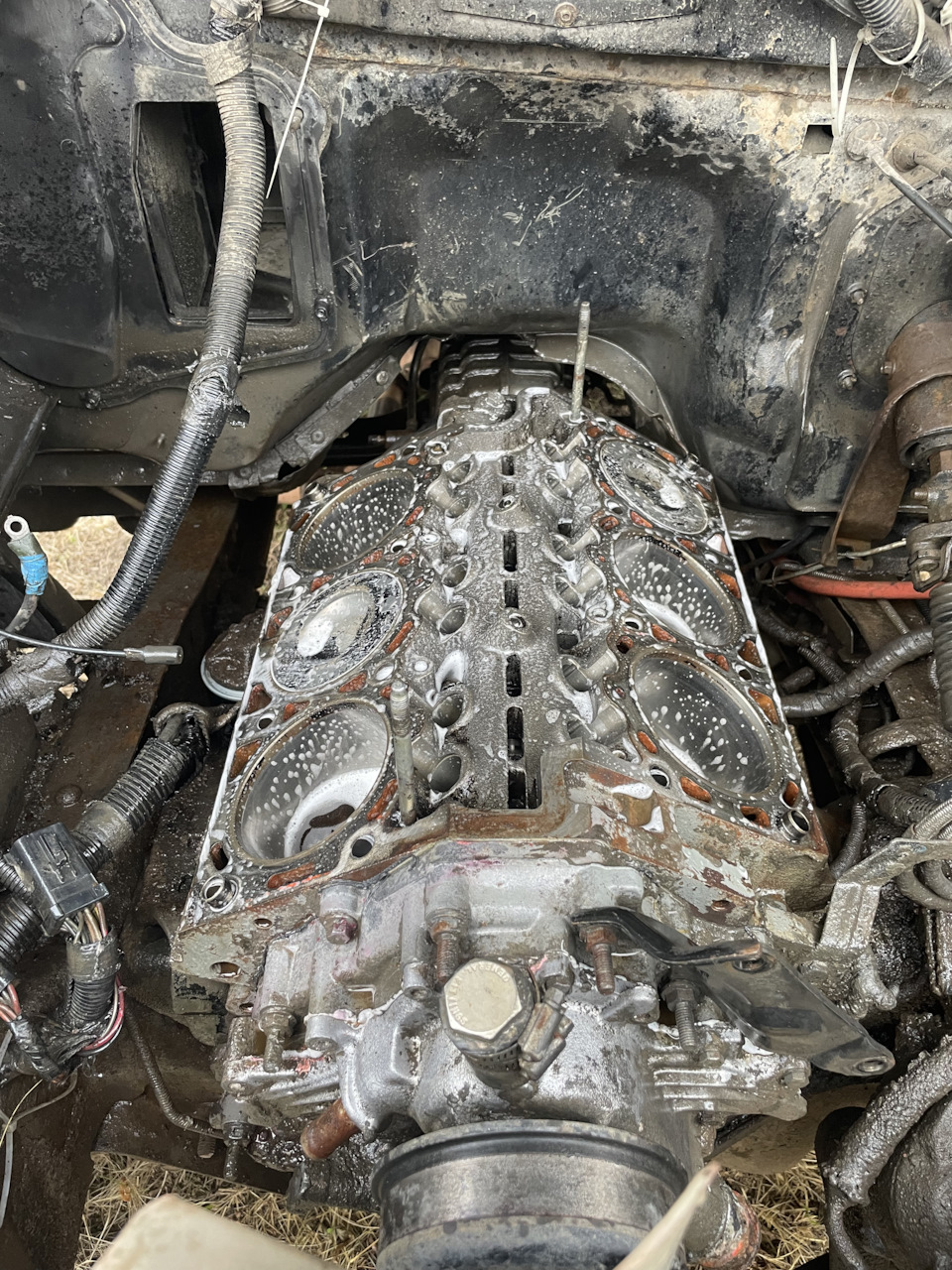

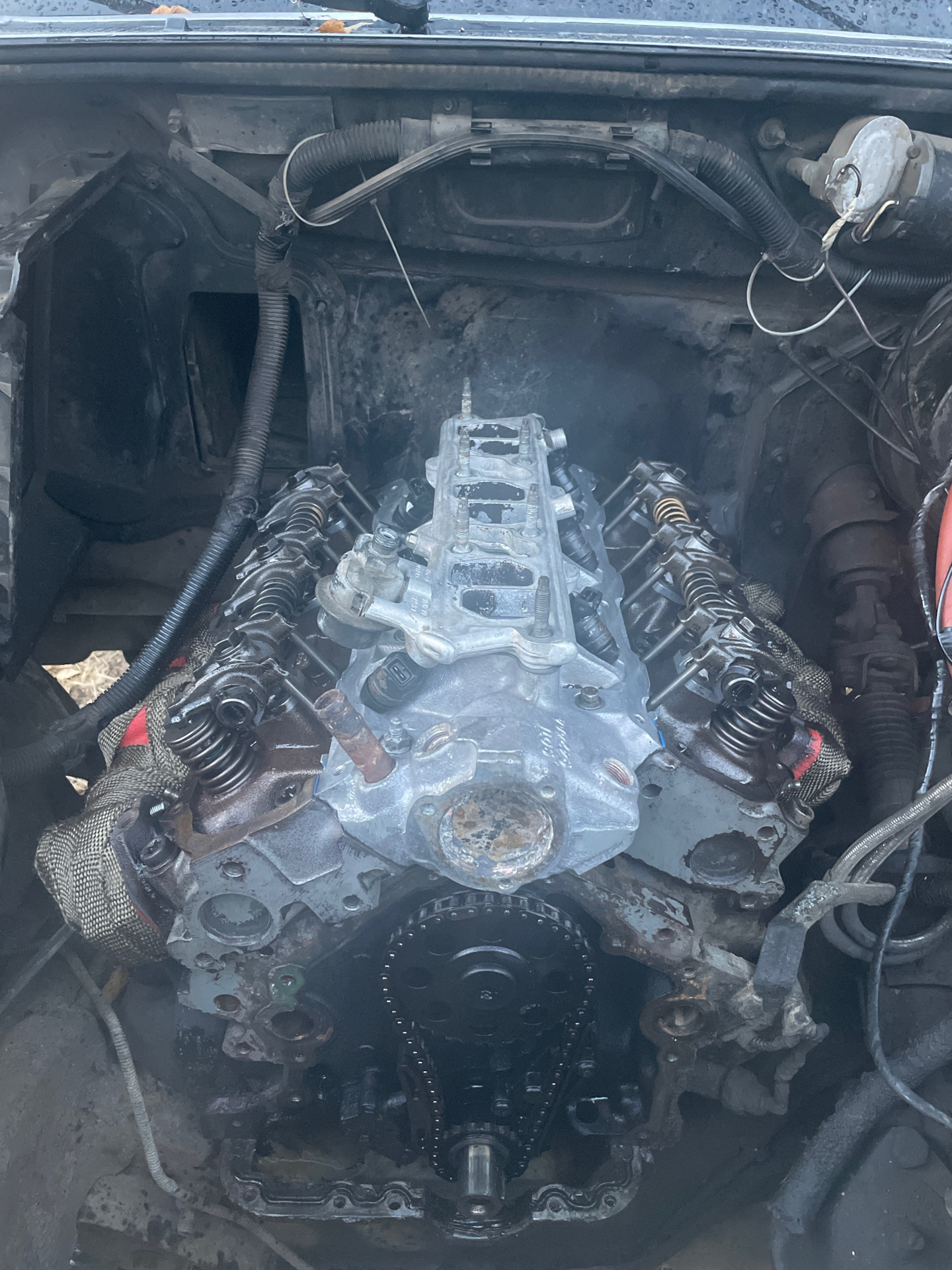

Начал разбирать все что крутится а что что не крутится срывать
Все за исключением выпусков открутилось замечательно, пришлось распилить выхлоп и достать головы вместе с ним и уже на снятых откручивать болгаркой, далее заливал все профамом и промывал и так по кругу.
Пока головы были на шлифовке, отмывал блок тем же профамом переодический проворачивая мотор, кольца надеюсь отмылись хорошо.

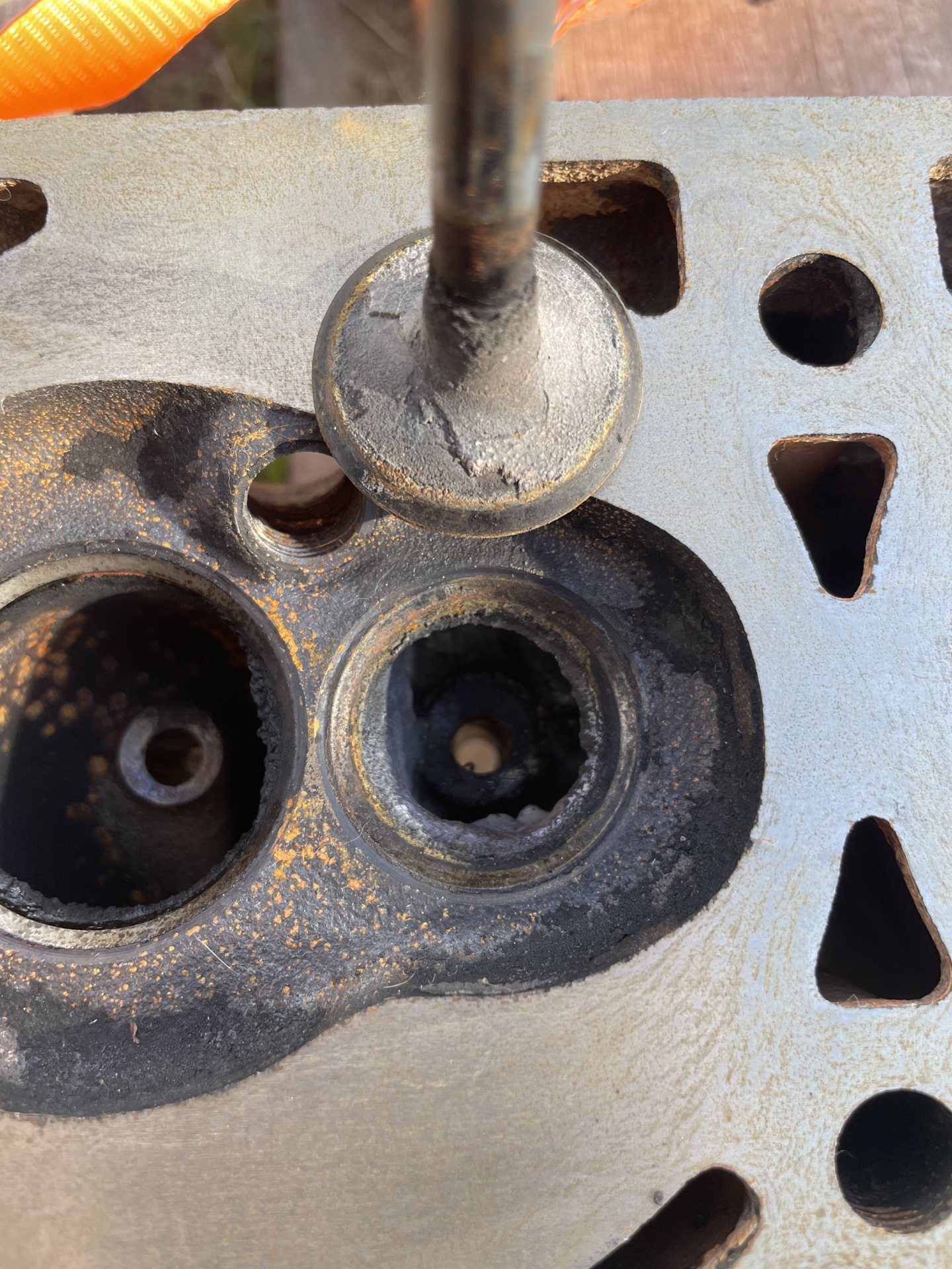

На снятые головы я сразу прикрутил свеже покрашенные выпуски, после обтянутые базальтовой лентой, собрал все вместе с впуском. Клапана были притерты, масло съемные колпачки поменяны, надевайте их до конца, я осторожно подходящей головой запресовал их до упора, при предыдущей разборке сделали это не до конца и один колпачк слетел из-за чего образовался нагар на клапане.

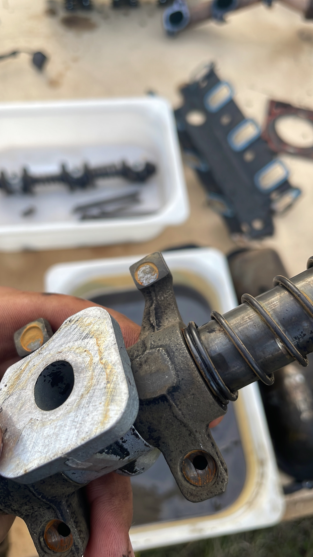

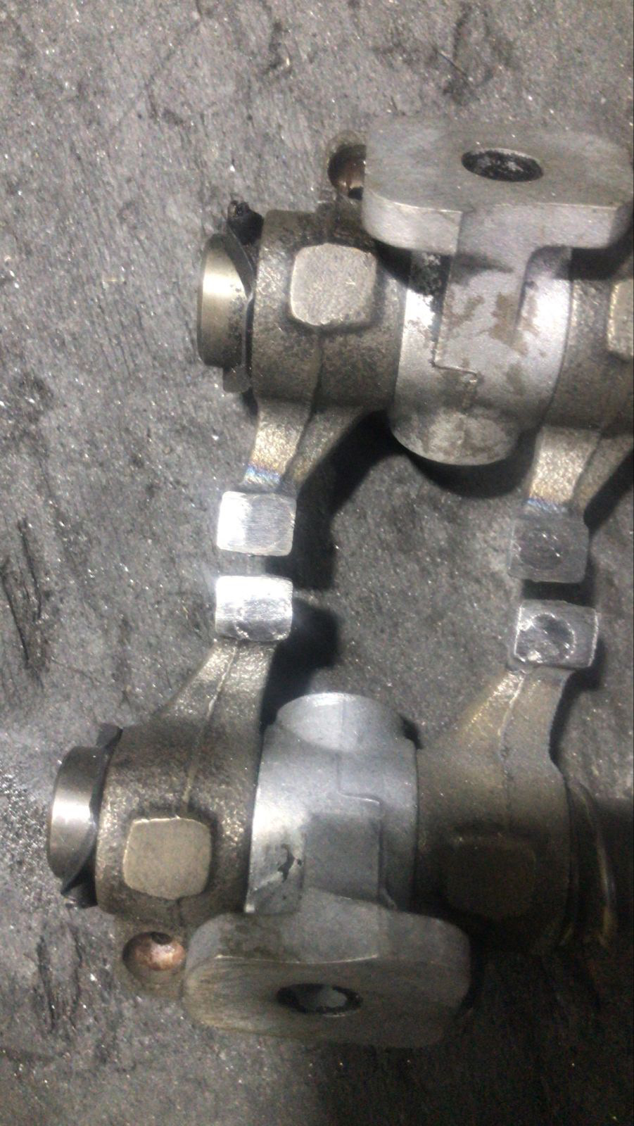

Коромысла были восстановлены
Гидрокоменсаторы стучали, ликаимоли для гидриков не помогли, 5 минутная промывка тоже, я их просто разобрал и почистил, теперь не стучат.

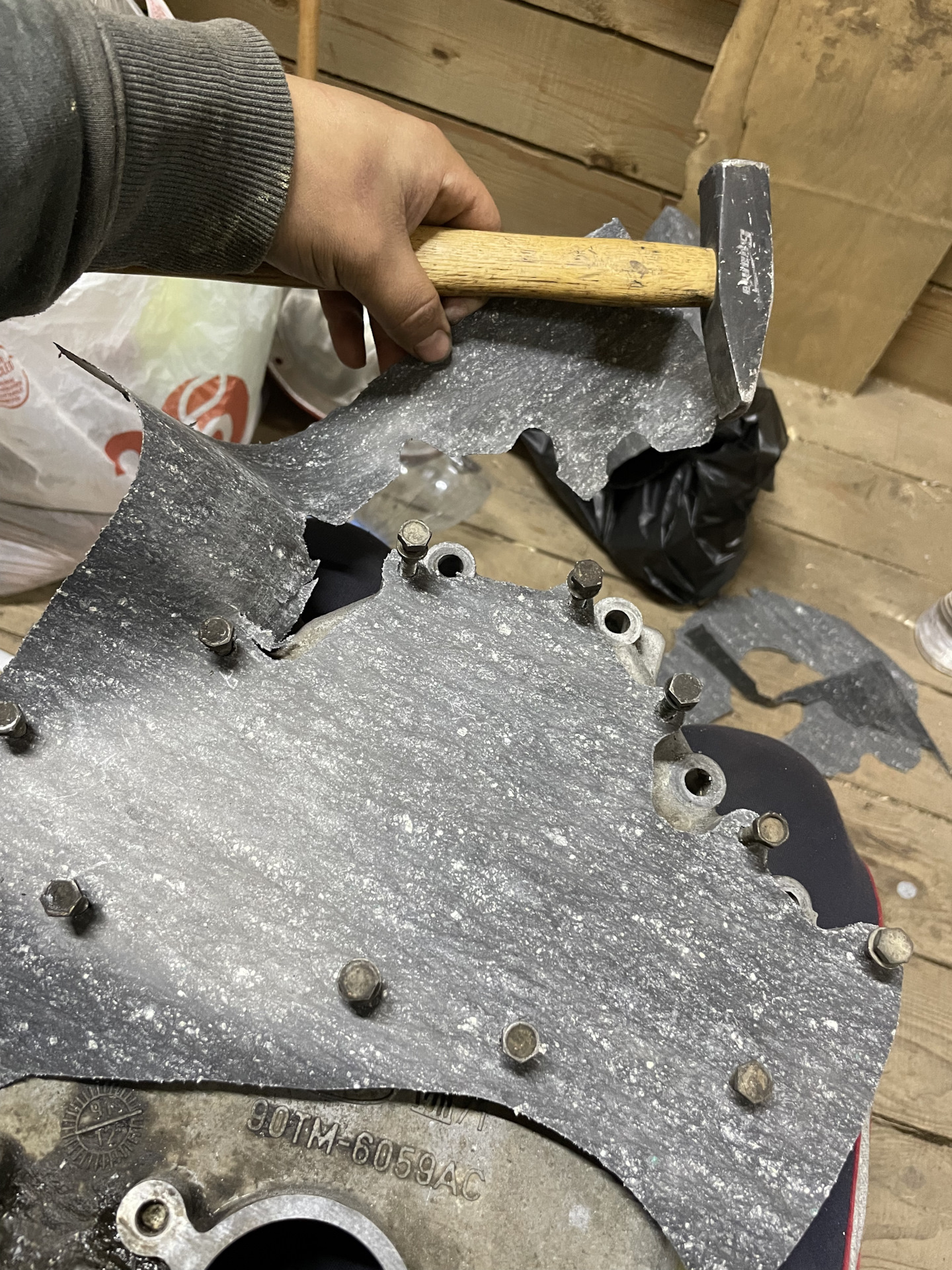

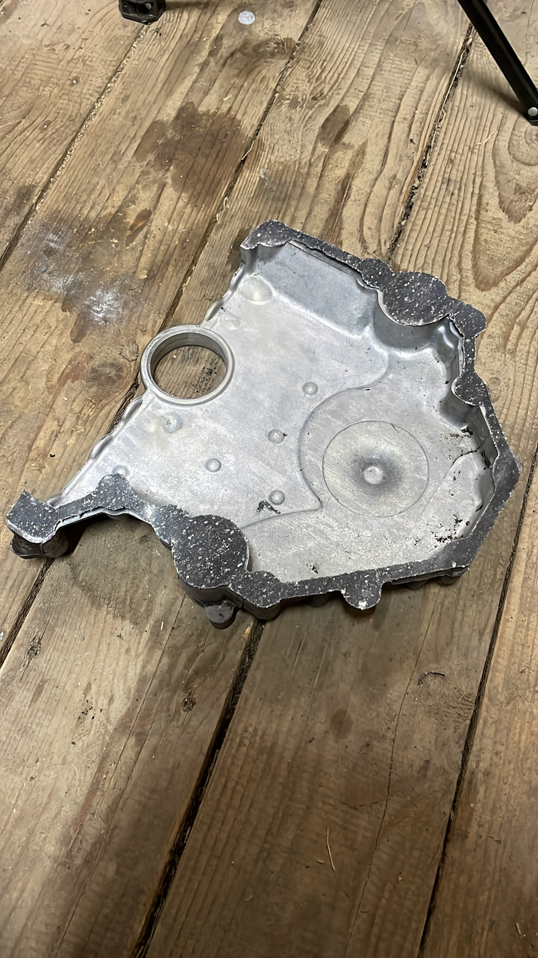

Передная крышка с помпой также были сняты отмыты, былы вырезаны молотком новые прокладки из паронита 0,4мм и собраны на герметик виктор рейнз

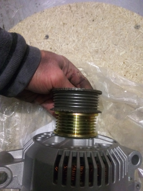

Шкив был снят сьемником для шкивов через внутренние отверстия чтобы не порвать демфер, запресованный новый сальник

Мотор был до собран ночью, и запущен со второго первого раза, оказывается не доконца защелкнул фишку косы.
Это успех, Это победа.
В честь этого переименовал машину на драйв два с «Ведровер» на «Цеппелин», в честь дирижабля который пролетел вокруг земли

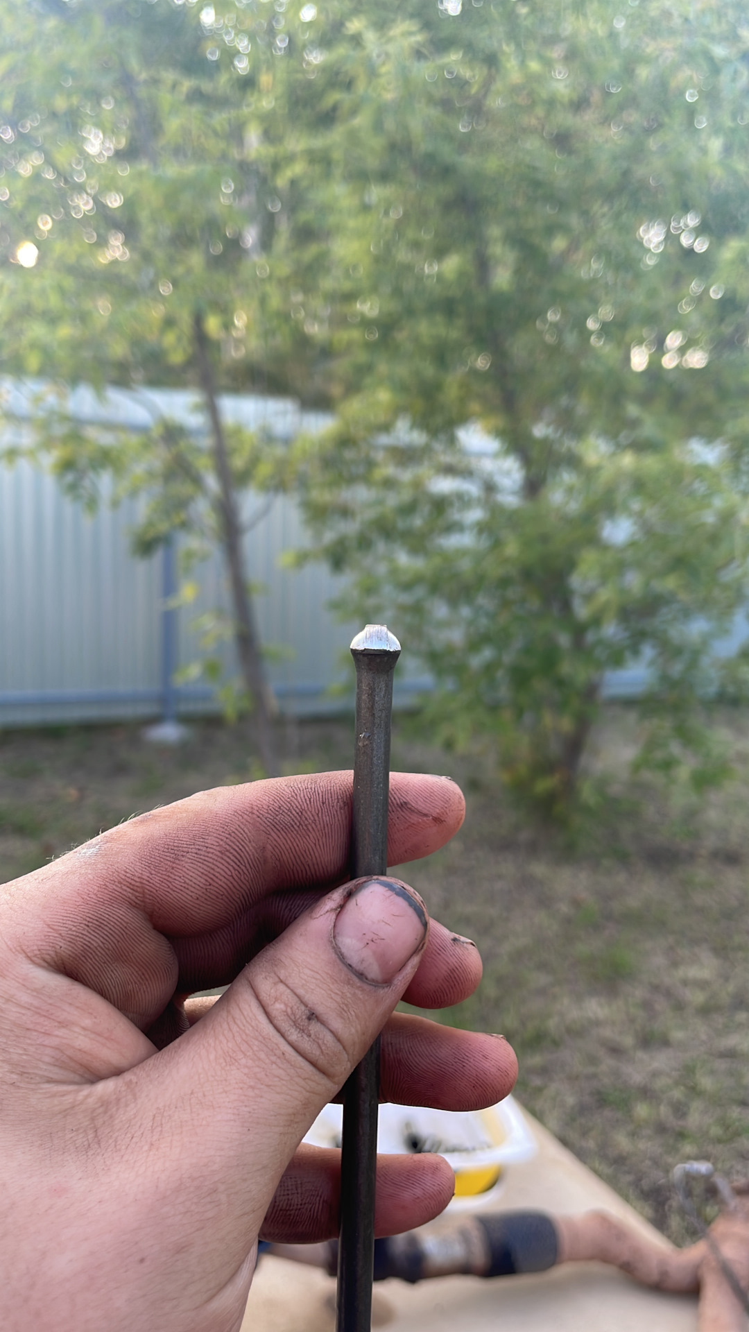

Штанги переворачиваем и они ходят ещё долго)

Я штанги толкателей на eBay в Штатах не мог новые найти, когда на свой Эксп заказывал всякую моторно-подвесочную всячину в 2013 году. Купил идеальные б/у в итоге. Пришли завёрнутые в промасленный станицы The New York Times)
