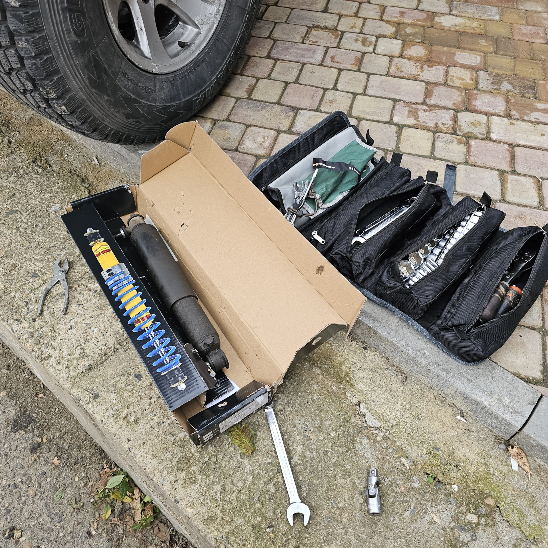

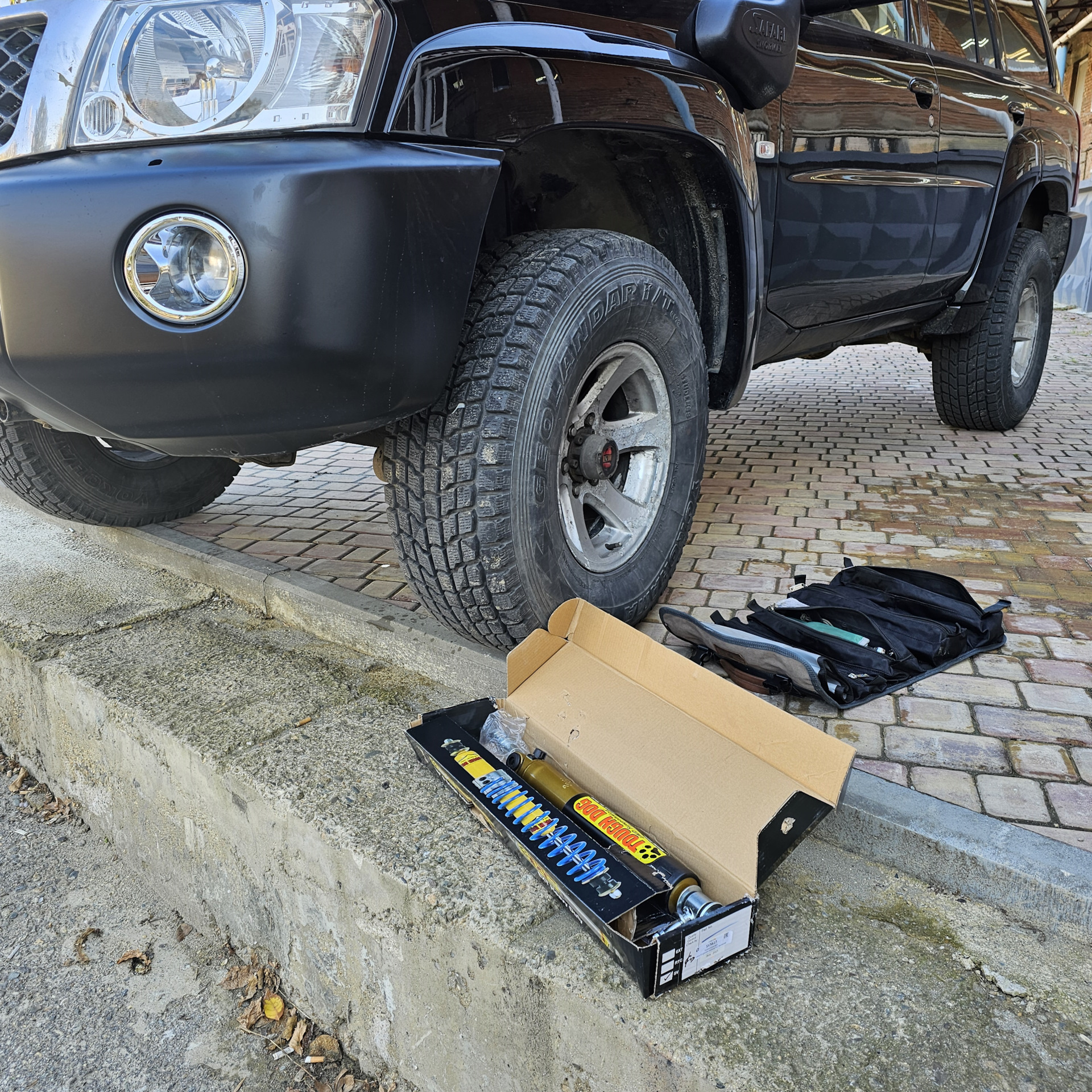

После полугодового простоя руль патруле стал очень легким и совсем не держал ноль. К рулю у меня всегда повышенные требования, ибо это первый фактор, влияющий на усталость и на удобство управления.

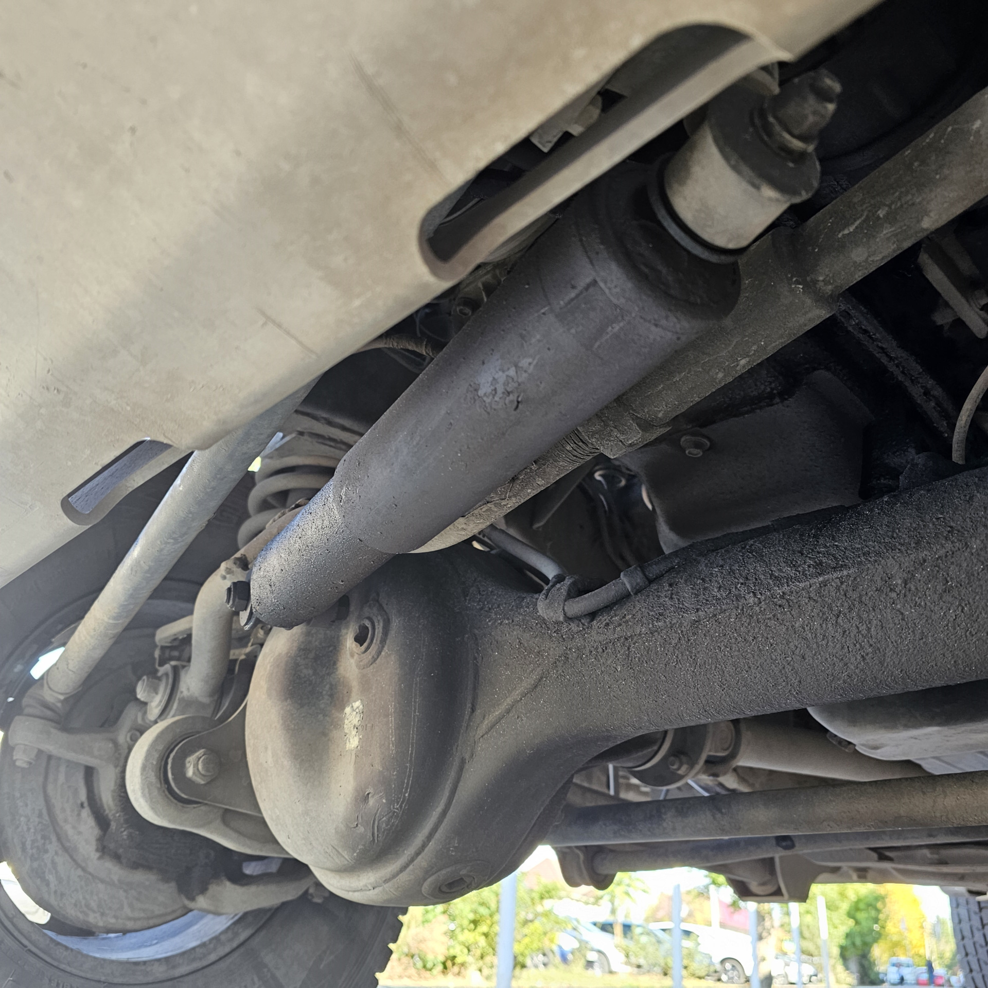

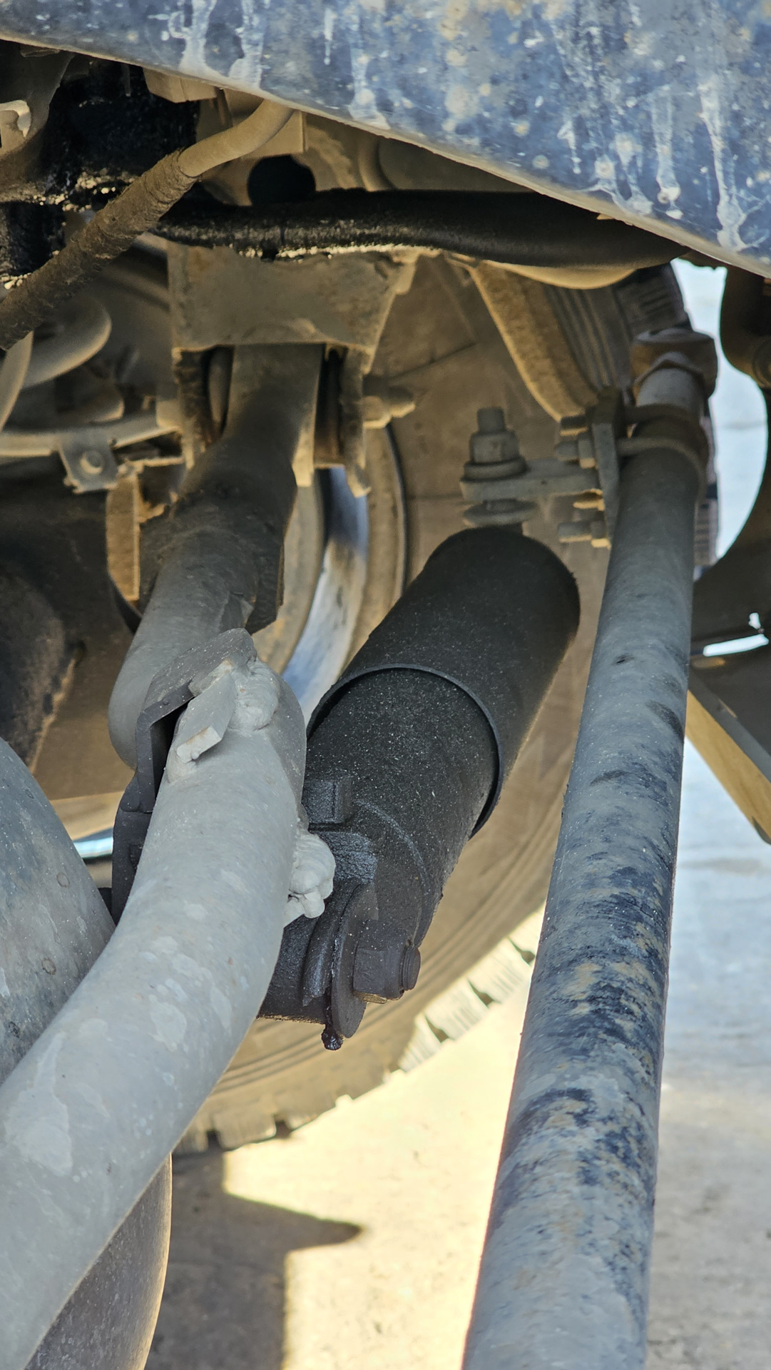

Колеса кстати тоже вышли за рамки дозволенного, так что поехал балансировать и вот, за снятым колесом обратил внимание на демпфер — он был весь в масле.
У меня уже была эпопея по замене, но там попался брак и в итоге мне пришлось вернуть старый. Получается он прожил на машине 16 лет! Вот тачдог, вот молодец, умели де раньше делать!

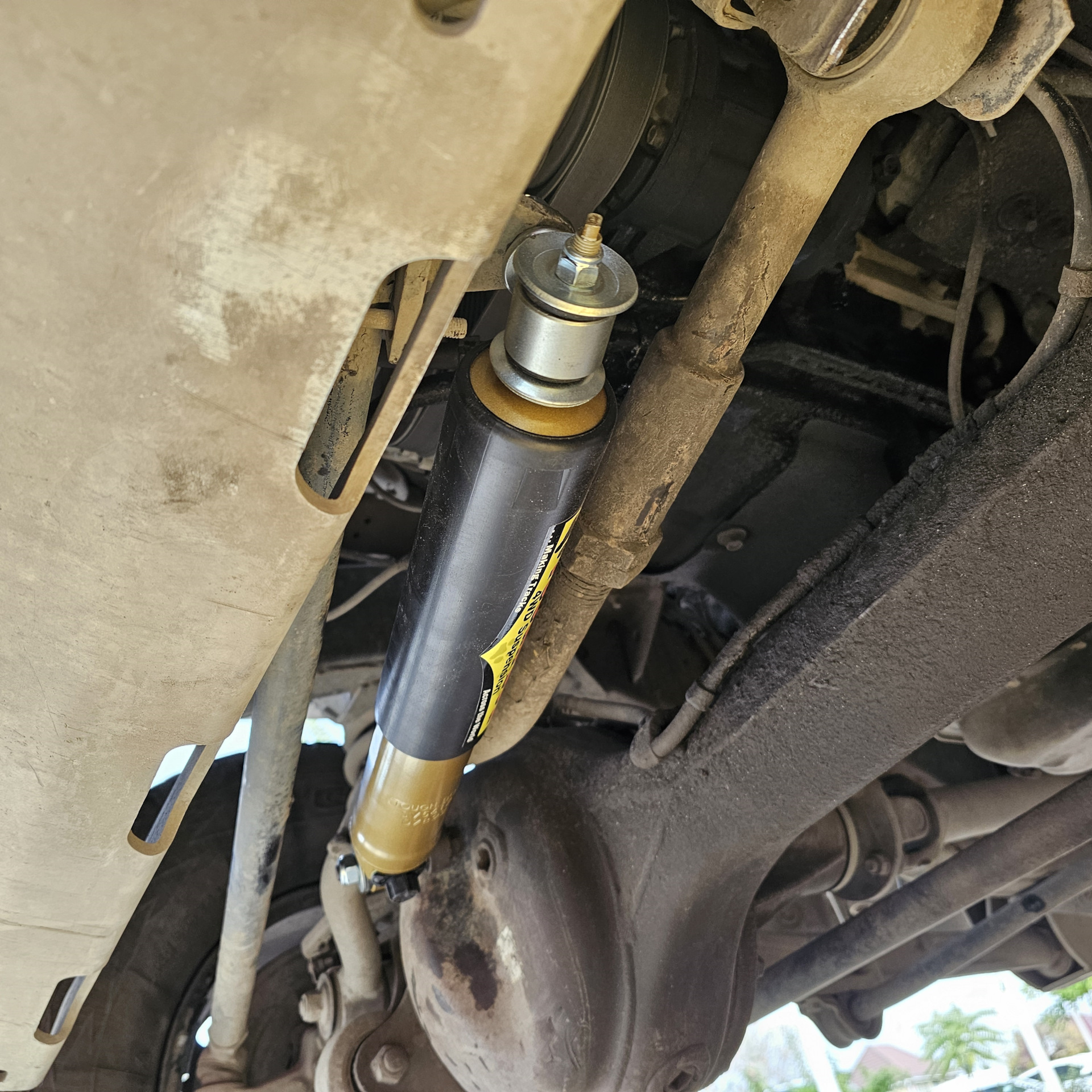

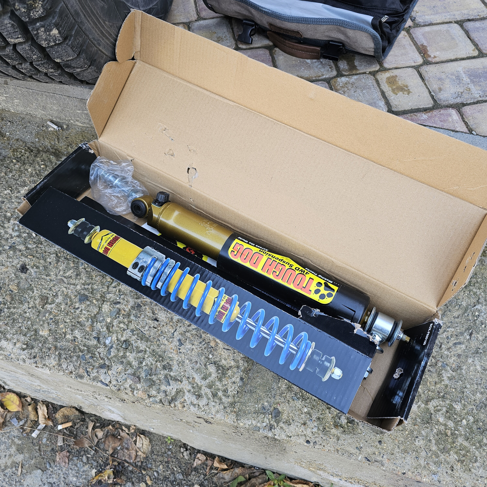

Демпфер усиленный, с регулировкой жесткости. Удивительно, нодеталь оказалась в наличии в ближайшем магазине 4х4, вопреки ожиданиям ничего ждать не пришлось.
Снял и поставил прямо на улице, там 2 гайки на 19 открутить и прикрутить, не проблема.
Ожидаемо машина стала более комфортной, что на самом деле мне не очень понятно, так как в прошлом году поставил дропбоксы и ждал, что в нуле колеса будут держаться сами по себе, однако что-то пошло не так. Можно сделать вывод, что дропы овно, но нет, с ними реально стало удобнее на трассе.
Вобщем машина стала лучше за 15тр без всяких сервисов 😁

У меня на 80ке там железка стояла, все никак руки не доходили поставить демпфер. Я проблем не замечал в рулежке, но у меня была штатная резина и подвеска без лифта
У патруля это стоковая деталь
Она там для другого.
Чтобы побольше на запчастях заработать

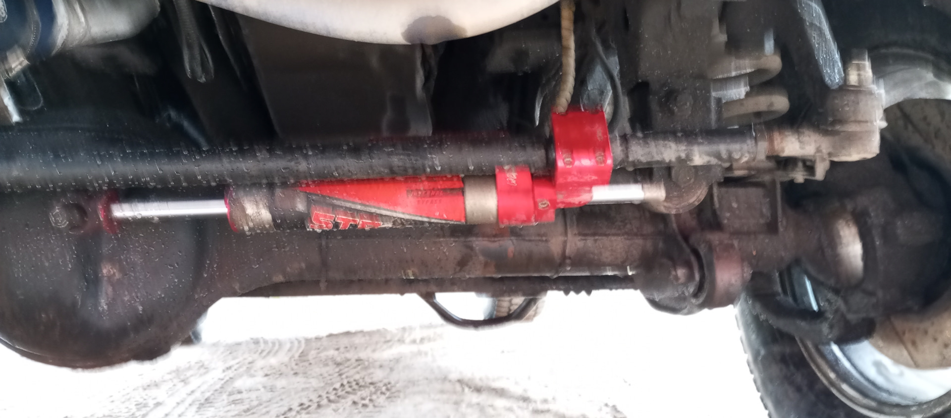

Демпфирует при наезде на препятствия. Вещь в целом полезная на бездорожье в ситуации, когда например лежачее бревно переезжаешь — иной раз может тупо руль из рук выбить, особенно если с наскока залететь.

Искал такой, не мог нигде купить, пришлось заказать другой
А я взял с пружиной. Тоже хорошо!
Мне кажется пружина может начать рулить за тебя в движении, как с пружиной ищется нулевое положение для установки?
Колеса прямо, затягиваешь по месту

А разве нормально что демпфер держит траекторию? Всегда считал, что он чисто от ударов, но никак не для прямолинейной траектории, которую он и не может держать, ну может только если те которые с пружиной, но в любом случае это значит что то не то с регулировкой подвески

Демпфер нужен только для гашения ударов и колебаний в рулевом управлении, может скрадывать (оттягивать момент) появления шимми

На патруле он штатно стоит, думаю в том числе и для асфальтовой управляемости. Тюнингованные ставят под большие колеса, чтобы караз на кочках не било в руль и не выворачивало пальцы, причем именно на этом можно регулировать усилие, я этим пользовался на Кольском, когда пришлось ехать по переметам
