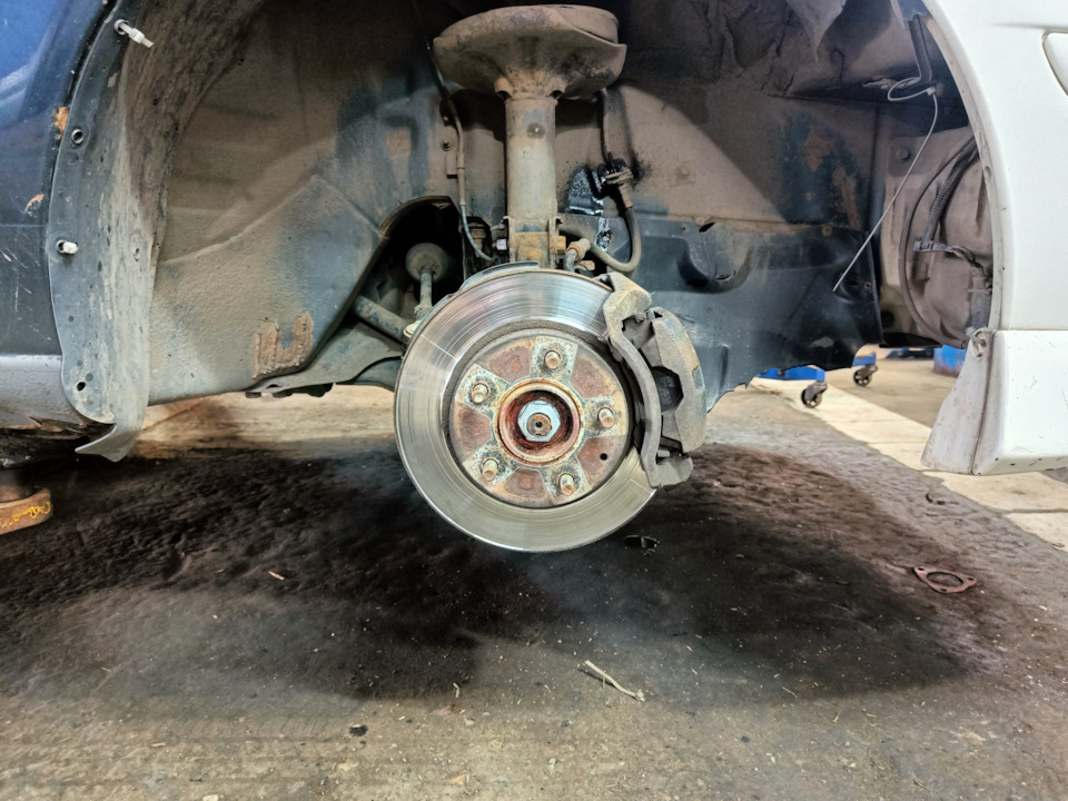

Итак, сегодня пойдет речь об умышленном увеличении не подрессоренной массы передней оси, а именно об установке тормозов от mazda MPV
В недалёком прошлом были приобретены два кулака в сборе. Все пришло в хорошем состоянии, в кулоках нет выработки, диски тоже в более-менее состоянии, даже колодки почти новые.
Перед установкой решил все разобрать и подготовить. Суппорта ушли в песок и порошковую покраску, ступицы и тормозные диски в аквабласт, кулаки просто помыл😁
Зачищал все караловым кругом, где-то руками и наждачкой, стамеской.
После аквабласта ступицы с дисками были обработаны антиржавчиной и покрашены черной термостойкой краской
После покраски начинаем сборку. Были установлены новые ступичные подшипники. Суппорта собирались на новых резинках.
Направляющие суппорта мне показались живыми. Новые колодки соответственно 😁
Итак, все собрано, грузим все в багажник и едем в сервис самообслуживания (тема просто пушка🔥). Снимаем старые старые кулаки в сборе и ставим новые, попутно меняя рулевой наконечник (про него будет отдельная запись, ибо в эту фото уже не влазит) и стойки стабилизатора. Да, Вы скажите что нужно было менять ещё и тормозные шланги и вы будете правы! Я купил новые качественные тормозные шланги и не поставил их, так как побоялся что не откручу старые от магистрали и времени на ремонт тормозных трубок нет, как и денег уже на это. Полностью сожалению об этом, будем исправляться!
Вашему вниманию фото ДО/ПОСЛЕ

А ступицы остаются от GF, правильно? просто вставляются в кулак MPVшный?
Нет, все полностью от МПВ. С количеством шлицов проблем не возникло в моем случае
Как по тормозам вообще в сравнении с родными? Видел ещё от 6gg ставят суппорта вместе с диском тормозным.
Тормоза стали более понятные, ватность ушла. От 6gg ни разу не попадалось. Если заморачиваться то только с МПС тормозами. А тут известная и пройденная многими дорога, правда большинство ставят все на родной кулак, прибегая к токарным работам

Классная доработка. А 15 родные колеса встанут с таким апгрейдом?
Тормозной диск от МПВ есть двух видов, точнее размеров. У меня 297мм и на него минимум 16 диски, а есть ещё 270 с чем-то мм — вот с ними 15 диски встанут, только ещё и скоба соответствующая должна быть
