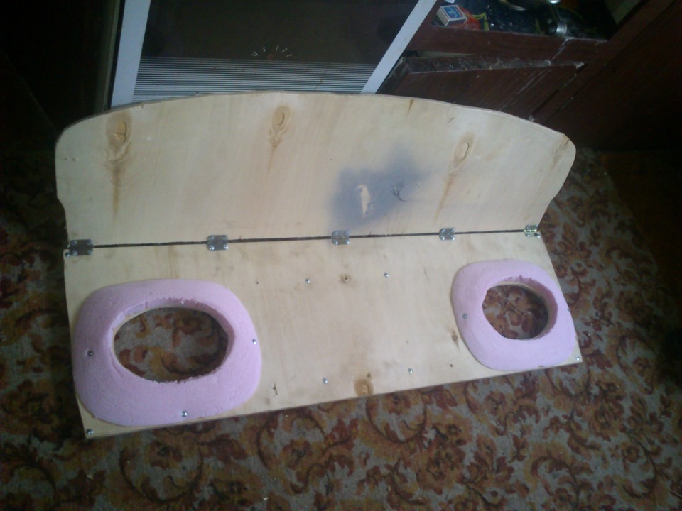

При покупке авто задняя полка была в ужасном, провисшем состоянии! как все знают это болезнь и года…
Решил замутить себе новую полочку из фанеры толщиной 10мм… и хотелось хоть какие нибудь подиумы для колонок)
подиумы сделал из пенополистерола! вот тут я вставлял колонки в задние обшивки www.drive2.ru/cars/ford/s…ik90/journal/212917/#post
И так взял фанеру, приложил старую полку обчертил ( на пару см больше, что бы потом можно было обпиливать по немногу, что бы не ошибиться ) и начал пилил! несколько раз на месте все подогнал и скрутил между собой петлями

Мне тоже подиумы делать на заднюю полку нужно, подскажи как их замутить и из чего?
ну я делал из Пенополистерола! он как пенопласт, только намного плотнее! рисуешь на нем форму, вырезаешь ножом концелярским, а потом трешь наждачкой, сначала крупной выводишь форму какую надо, а потом меленькой, что бы гладко было! ну или из фанеру многие делают, но я не стал заморачиваться с ней)на 2 подиума у меня ушло часа 1.5 =)

круто)и в который раз задаю эти вопросы) ну и как, не тяжёлая?))пластик боковой выдерживает?)уже на ходу по ямах проверял?)
она не сильно тяжелая! может чуть-чуть тяжелее стандартной! пока еще не проверял! потому что я ее не прикрутил еще! думаю аккуратно на саморезы снизу или же сверлить и на болтики сажать, но думаю на саморезы посадить)))) но это после того как доклею шумкой багажник
Привет, полку смело прикручивай саморезами по бокам в пластик я себе так сделал уже 4 года езжу и не стучит и не отваливается. Хотя у меня толщина фанеры 16мм в неи 2 овала и сабик по середине и все нармально
