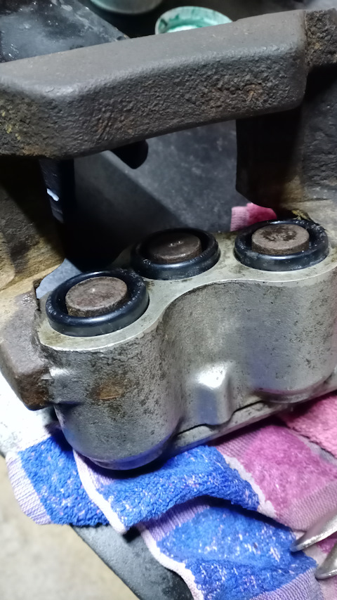

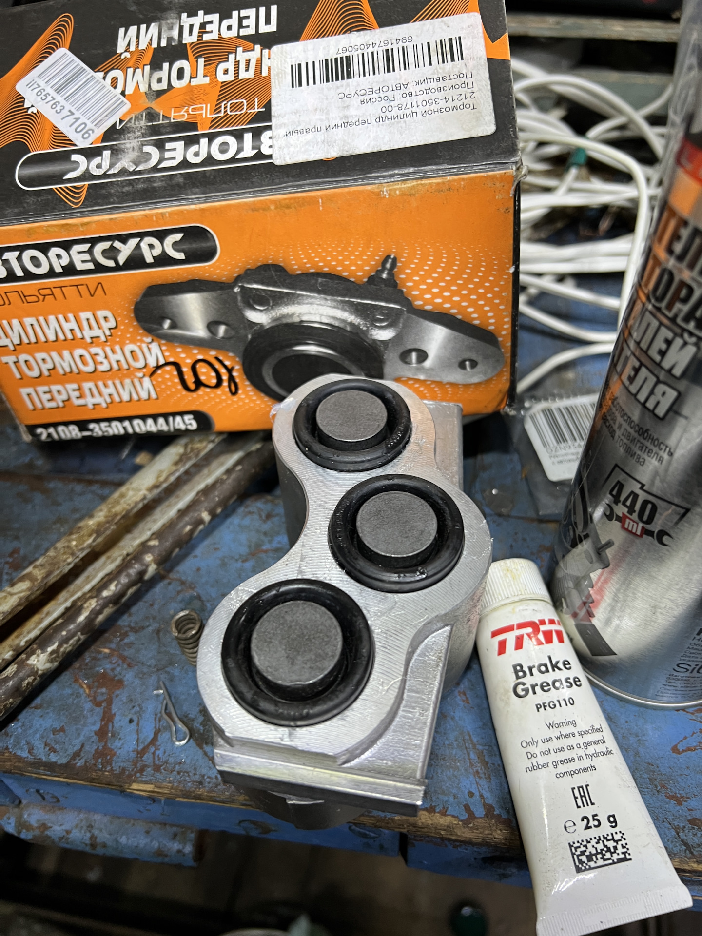

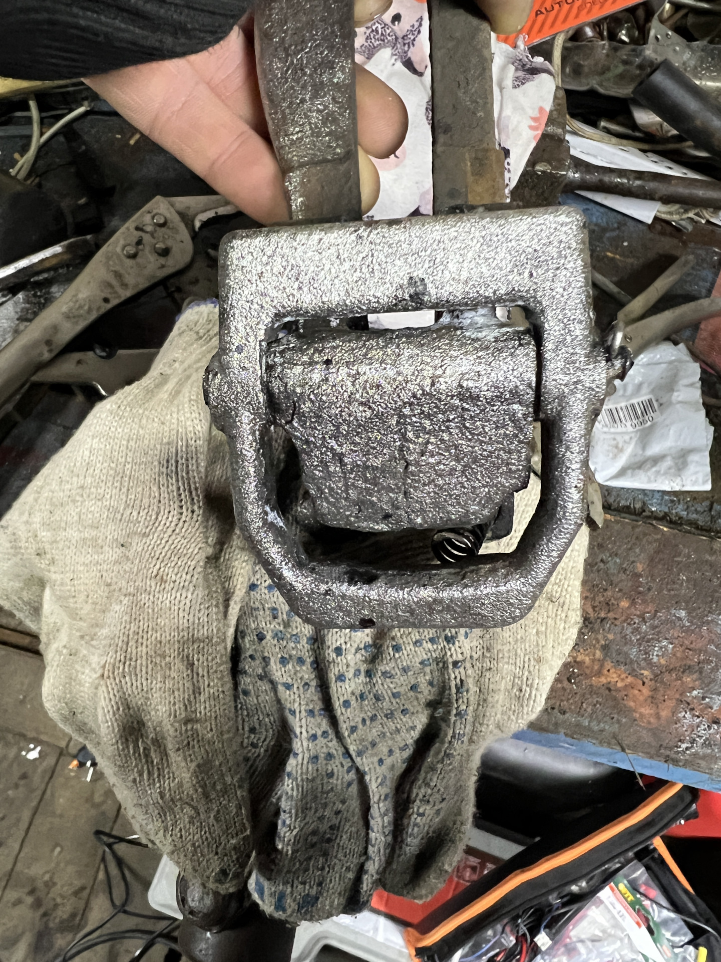

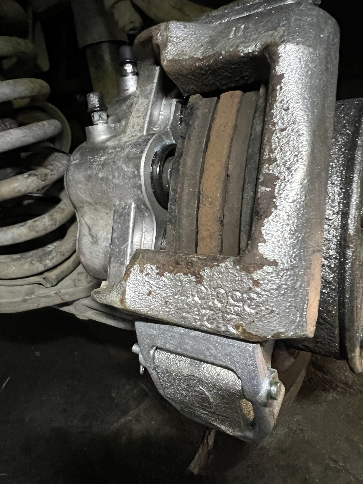

Пришли скобы суппортов, «пряжки» на них и правый тормозной цилиндр (левый поменял недавно).
Скобы менял, т.к. на старых направляющие пряжек закисли намертво, решил поменять.
В поршни набил смазки. Смазку использовал TRW PFG-110.

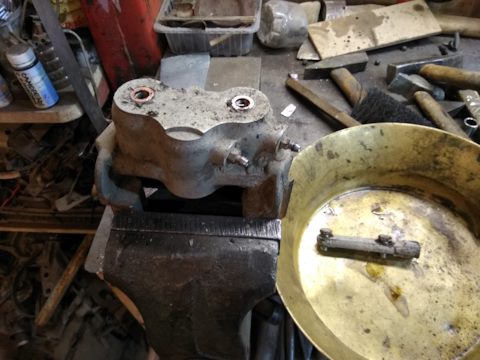

Прокачал тормоза: зад.правый/перед.левый, зад.левый/перед.правый, на передних сначала нижний штуцер, потом верхний. В прошлый раз прокачал не правильно, тормоза ватные были, пришлось переделывать.

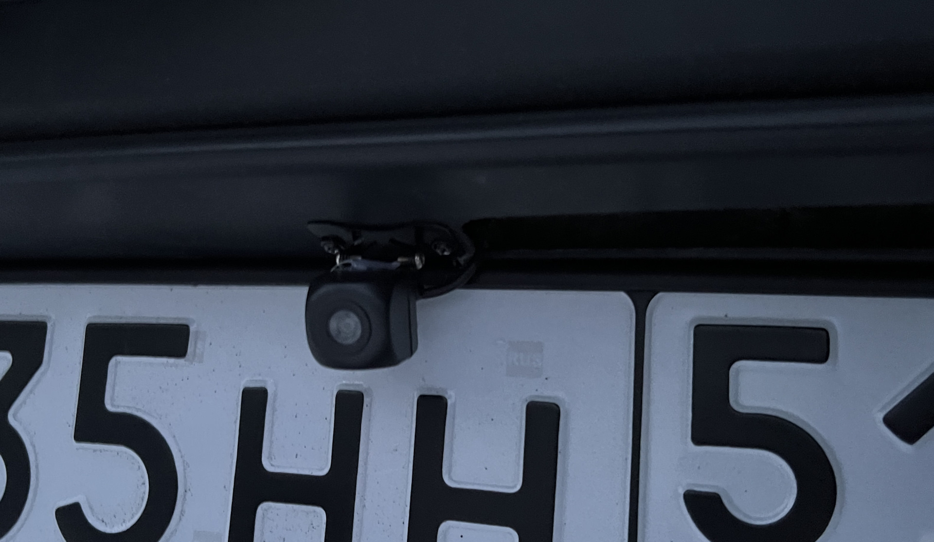

Перенес камеру з.х. из салона (стояла за задней дверью сверху) к номерному знаку. А то в темноте из-за тонировки толку не было от нее, хотя и так не много).
