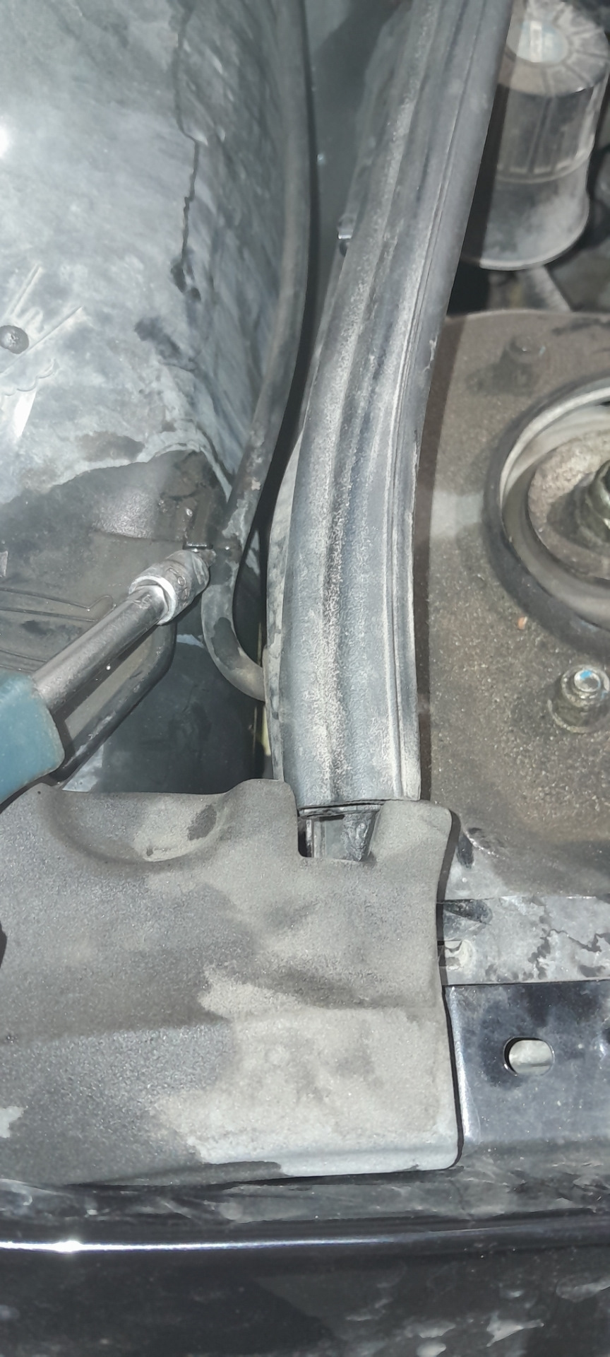

Теперь нужно добраться до самого фильтра, он расположен со стороны пассажира, для этого нужно снять пластиковую накладку ( дворник откручивать не нужно ) . Два самореза закрыты пластиковыми колпачками, их нужно просто потдеть отвёрткой .
Сама накладка держится на 6 саморезах, 4 самореза под крестовую отвёртку, 2 самореза под головку torx t 20 .
Открутив саморезы, пластиковая накладка заходит под крыло её нужно просто потянуть на себя с усиьие и она выйдет .
Теперь накладку убираем в сторону, чтоб она не мешалась, в самой накладке находится форсунка омывателя и шланг .
Теперь мы подобрались к кожуху который закрывает воздушный фильтр для его снятия нужно убрать с него патрубки омывайки и открутить один саморез .
Далее нужно его вытащить, сначало выводим сторону которая держалась за крыло, затем нужно изловчиться и он выйдет .

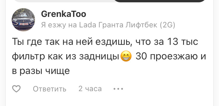

Ты где так на ней ездишь, что за 13 тыс фильтр как из задницы😁 30 проезжаю и в разы чище
Дом, работа, иногда между городами, обычные пробеги .
GrenkaToo
Тут скорее вопрос в том, где это надо ездить, чтоб за 30к фильтр был чище.
Трасса
Ну так а чего сравнивать с городом.
А кто сравнивал?
Вот он.
