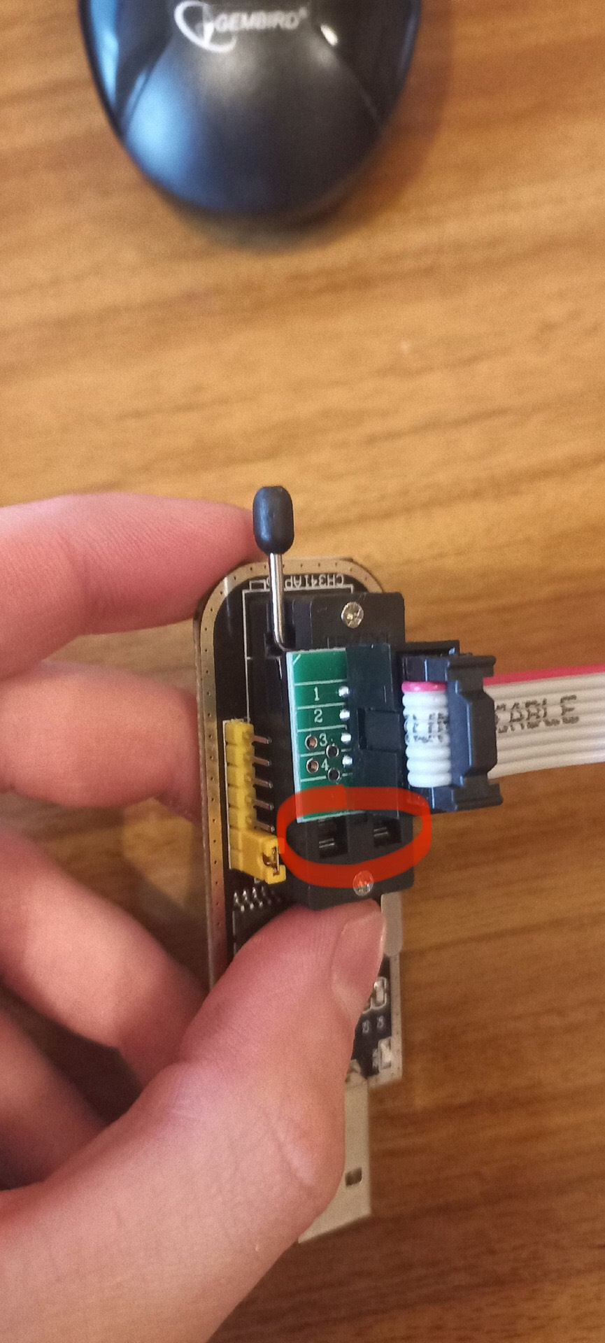

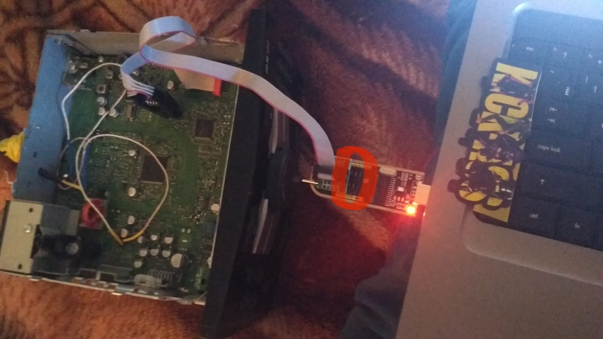

Подключил всё как по инструкции, на программаторе загоралась лампочка "power" но не горела лампочка "run", всё проверил по 1000 раз, вроде как правильно, но не работает. Перевернул ножки в другой "неправильной" якобы последовательности и лампочка "run" загорелась.

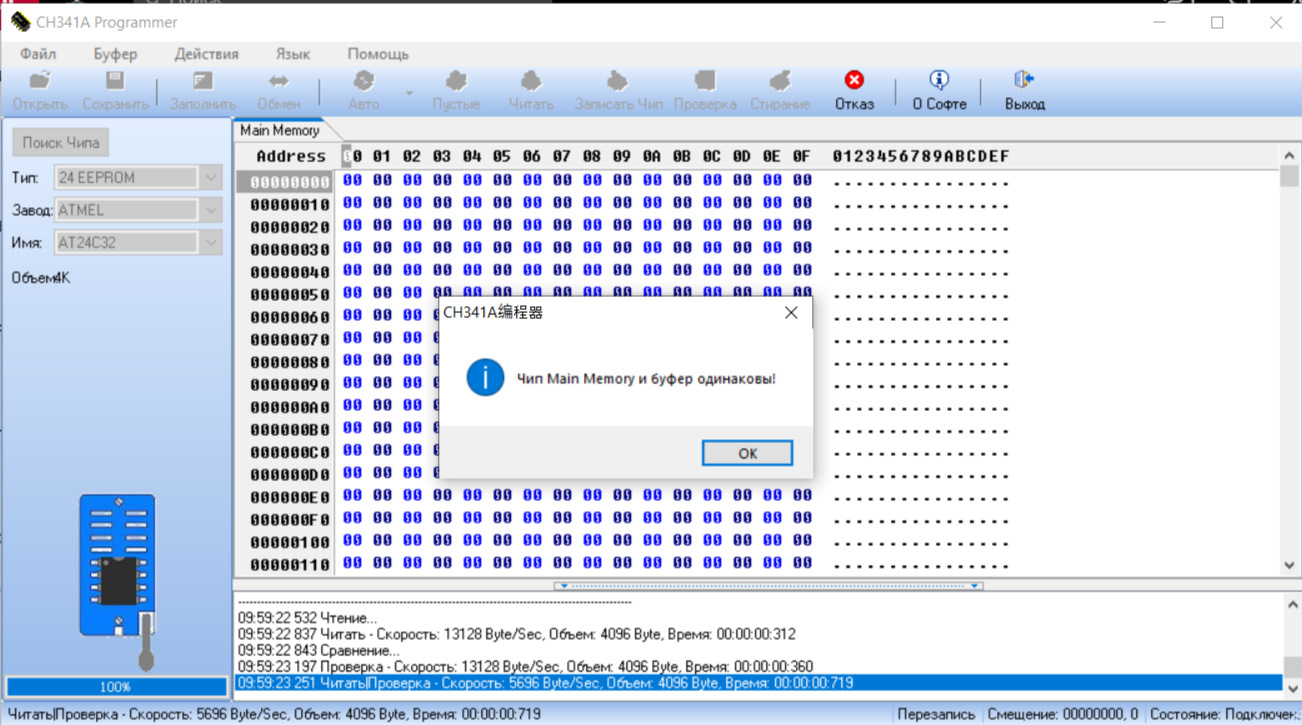

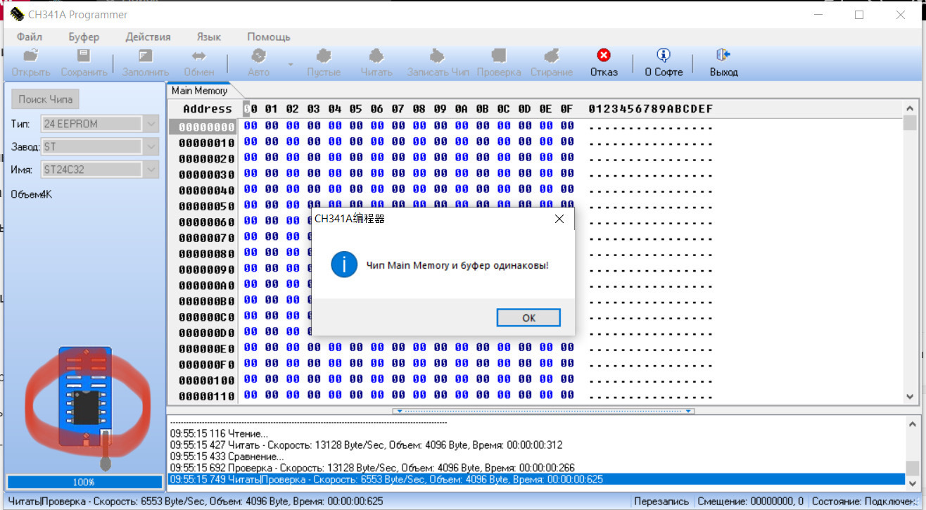

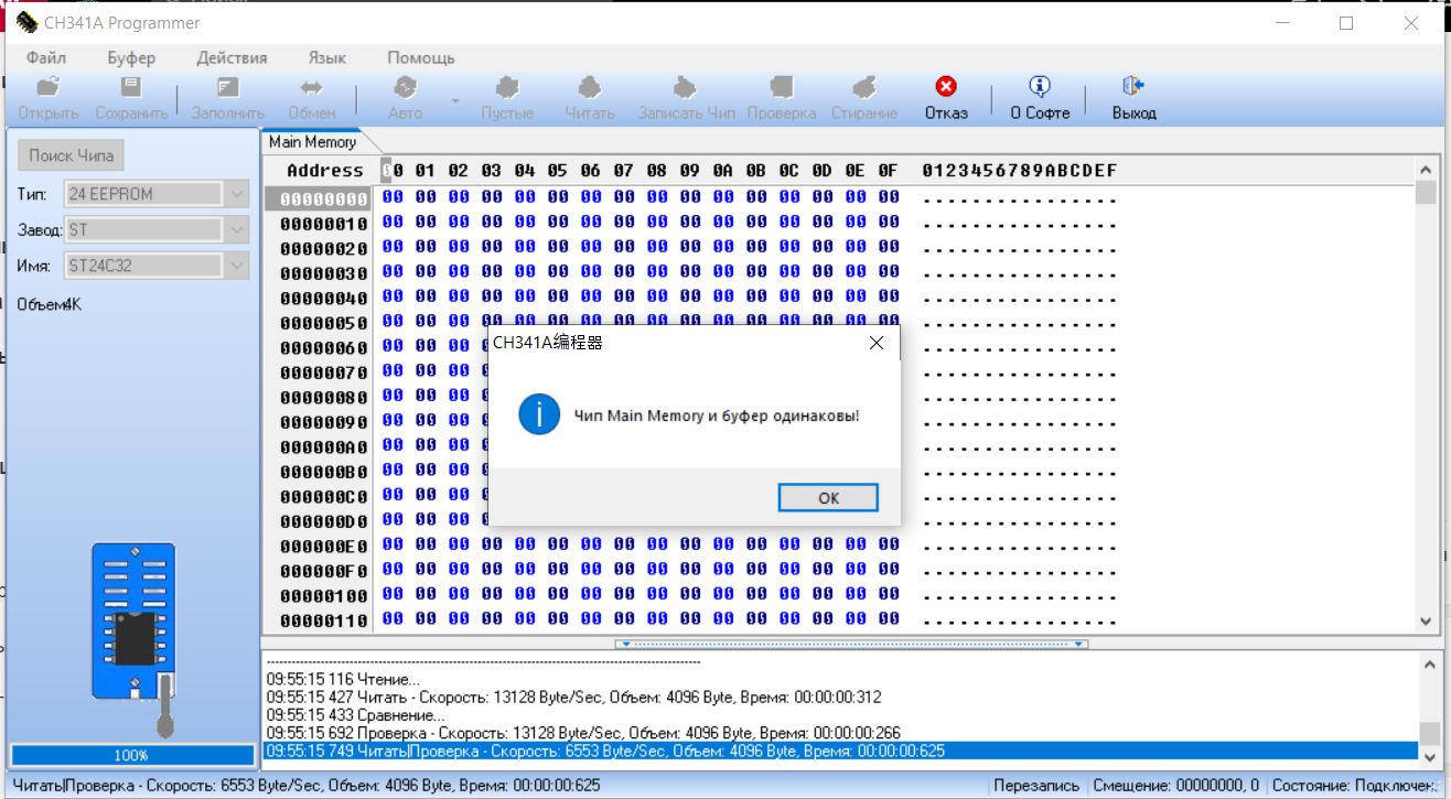

Зашёл в программу CH341APro Programmer версии 1.30
Выбрал свой чип (На плате 24C32WP)
Сначала с такими настройками:

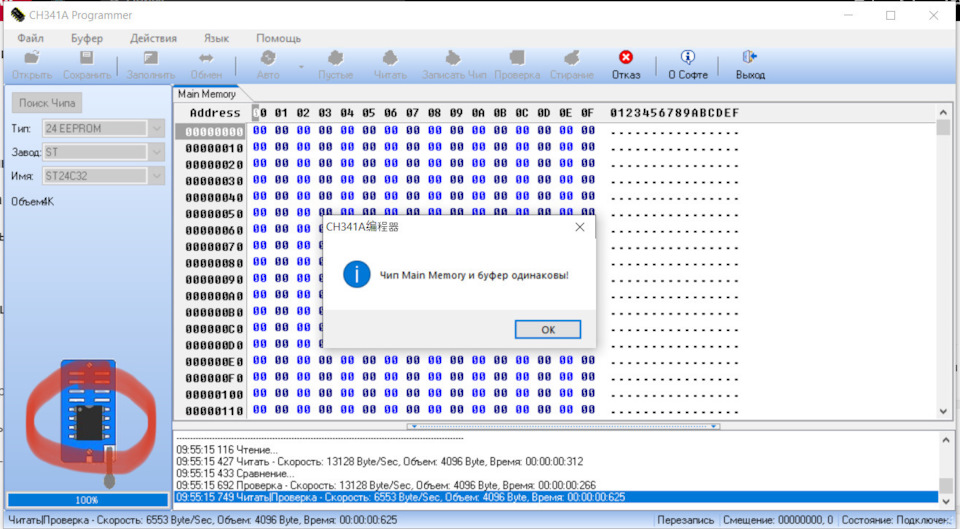

Но выдало текст в рамке и нули…замечательно
Видел в других записях, что пробовали ещё с такими параметрами чипа и моей магнитолой:
Но тоже не получилось.
Попробовал ещё с другими настройками, но результат был прежний.
С психу нажал на "Авто", где после того уже как нажал увидел, что это и стирание и программирование, короче буквально всё
И вот теперь у меня вопрос к нормальным и знающим умам Драйв2, стёл ли я к чертям всё содержимое чипа под чистую и не смогу ли я восстановить данные? Или ещё не всё потеряно и я не так серьёзно накосячил?
Нужна помощь в этом вопросе, потому как не понимаю как мне вытянуть этот дамп из чипа и почему я получаю всегда 1 и тот же результат в маленьком окошке "Чип Main Memory и буфер одинаковы!"

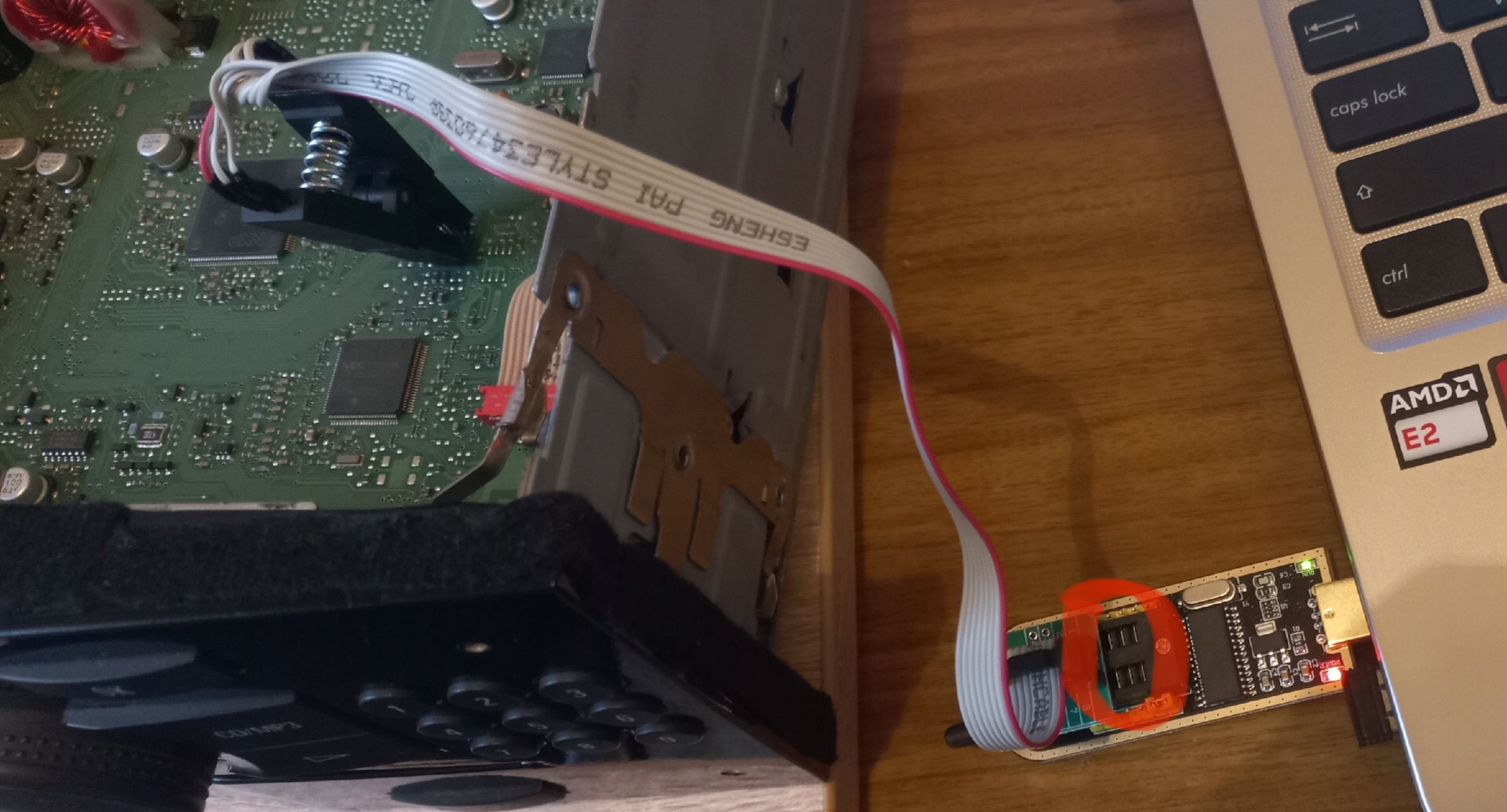

Итак, спустя 4 часа мучений и поисков стало понятно, что вероятнее всего я не мог считать дамп из-за плохой прищепки.
Обнаружил косяк с прищепкой, когда случайно задел прищепку в моменте нажатия чтения дампа и вуаля, что-то считалось, точнее считалось вот это…
Печалька, однако
Но я везучий паренёк и прищепка видимо крепко сидела, когда я нажал на копку "авто" и подтёр свой же дамп. Тем самым я самолично прострелил дампу обе ноги. Занавес…Какой же я "молодец"

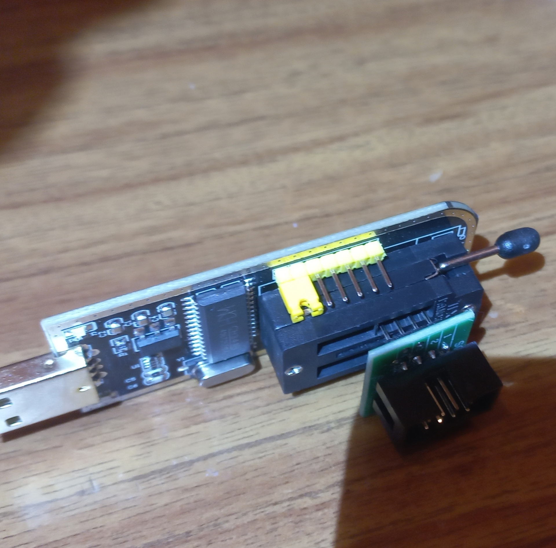

Судя по фото Вы первый раз неправильно вставили переходник в программатор. Первой ногой переходника попали во вторую ногу программатора, а последней вообще в 25xx.
На первом фото видно только 1,5 свободных вывода программатора. А ниже, где перевернутое подключение видно 3 свободных вывода.
Не торопитесь, попробуйте ещё раз считать дамп с магнитолы.

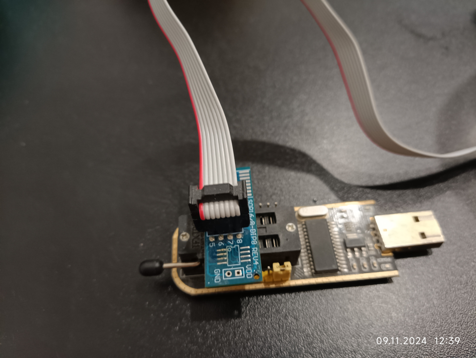

Ножки стоят правильно, всё на своих местах. Первый раз переходник вставил по инструкции с других постов драйвовчан, но у меня не горела зелёная лампочка "run" на самом программаторе, однако считать дамп я пробовал и при таком подключении. После чего перевернул переходник на 180 градусов, вставив как бы "неправильно", однако по какой-то причине зеленая лампочка "run" загорелась. Но ни при каких вариантах положения переходника не получилось считать данные
Посмотрите внимательнее на свои фото. На фото переходник установлен со смещением.
Плата просто широкая и + угол фотографии. Стояло всё ровно и там где надо. Сама плата большая, а ножки в центре, поэтому и кажется, что воткнул не туда
Видимо действительно неудачный ракурс. Действительно, второй раз Вы подключили переходник как нарисовано в этой программе.
Возможно прищепка встала с небольшим смещением/перекосом. Такое часто бывает.

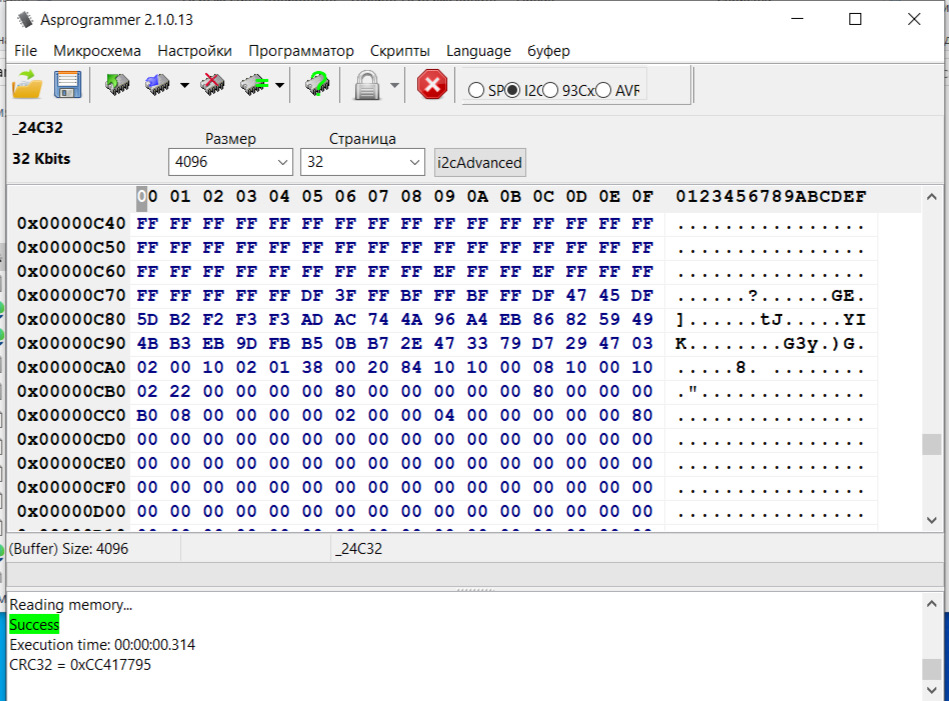

Попробуйте считать дамп другими программами — Colibri, ASProgrammer, NeoProgrammer. Посмотрите в программах раздел Помощь-Подключение. Подключение может различаться в разных программах. Не трогайте дисплей пока не считаете правильный дамп с магнитолы.
А здесь без смещения

Да, у меня как раз прищепка была немного кривой, но перед использованием её поправил в + — правильное положение. Больше вопрос беспокоил, почему когда вставляю плату в программатор "правильно" не горит индикатор "Run", а когда переворачиваю на 180' градусов, тогда загорается индикатор, хотя положение якобы "неправильное"?

На фото видно, не правильно подключен программатор🤦♂️
Я подключал его "правильно" и всё равно ничего не работало
Если магнитола работает, то проблема именно в подключении программатора, на вашем фото видно что шлейф вставлен не правильно в программатор. И нет фото самой еепромки, и ключа на ней
Пост поправил, фотографии добавил. Магнитола то работает, но в режиме радио из динамиков раздаётся громкий единоразовый сигнал и через секунд 5 повторяется снова. При этом радио работает, остальные функции магнитолы тоже. Не понимаю что происходит с ней
