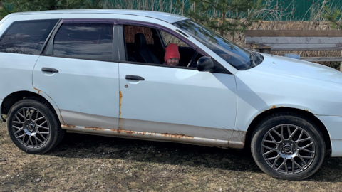

Случилась тут неприятность — при запуске не погасла масленка. Заглушил, проверил уровень масла, масло есть. Не стал запускать снова, отвезли ниссанчик в сервис, ждем вердикт моториста.
Если звуков посторонних при запуске не было, скорее всего датчик давления масла покинул чат. У насоса конструкция такая что он будет в любом случаи качать масло опять же если не было посторонних звуков. Ну и как вариант на клапане редукционном пружина лопнула и масло сливается обратно в поддон, что мало вероятно но в принципе возможно.
