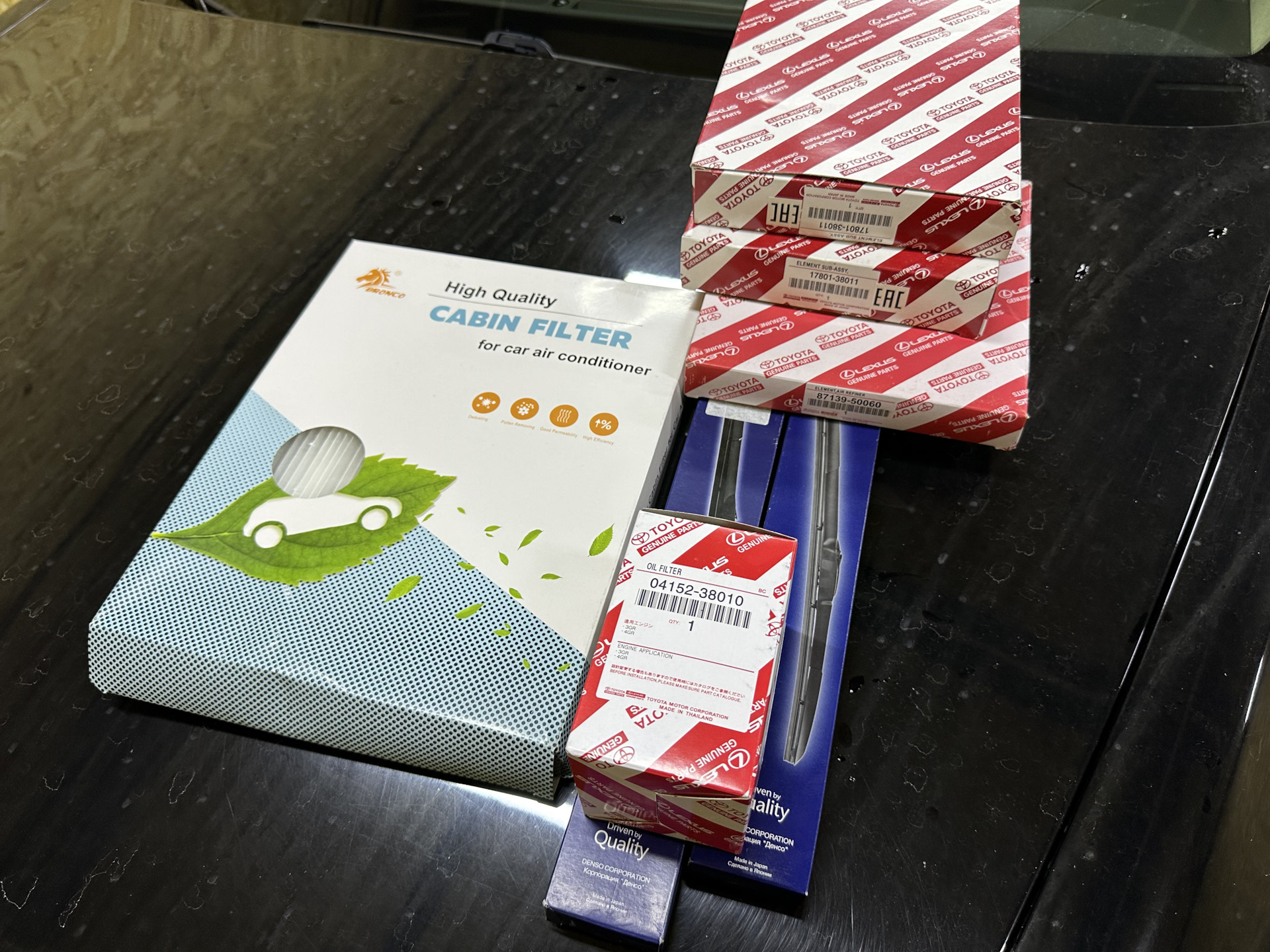

Итак, первым делом конечно же сменил масло и фильтра, но тут писать особо не о чем. Взял что можно оригинал.
Масло явно долго не меняли. ну ничего, теперь максимум 7к и замена.
Фильтра двигателя меняются за 1мин вместе с пылесосом, а про салонные вообще молчу)

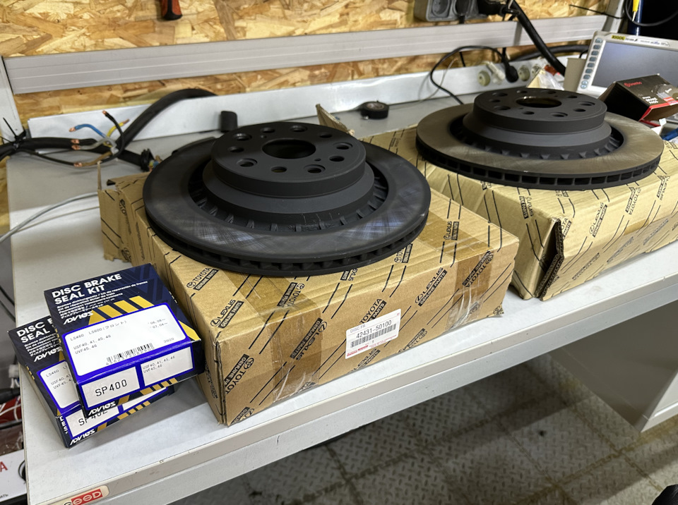

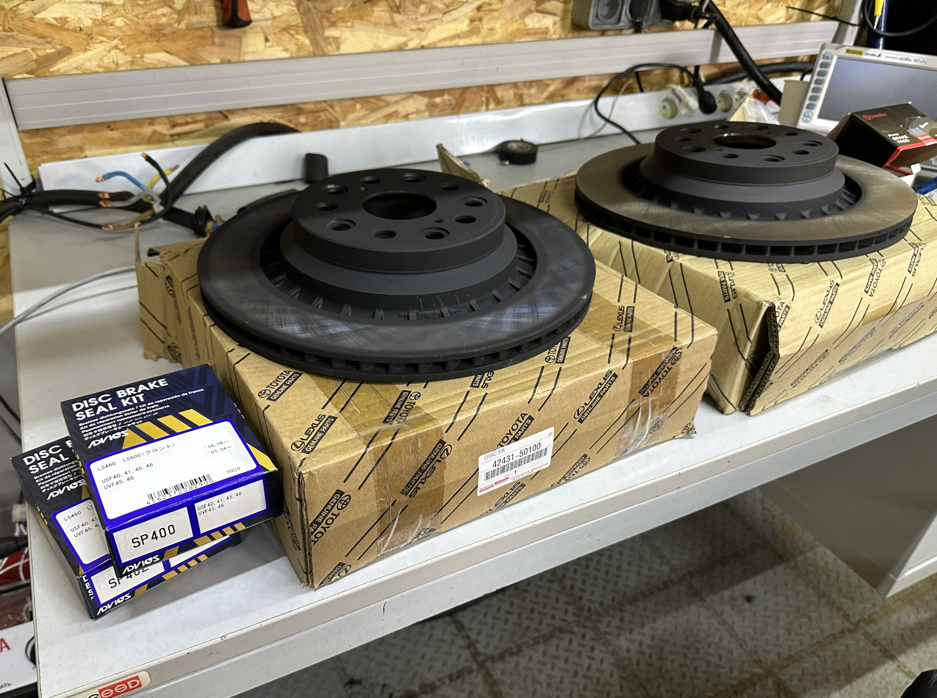

Были куплены тормозные диски, колодки, ремкомплект суппортов, датчики износа колодок и даже прокачные штуцеры. И на перед и на зад. Но сегодня про зад, перед еще не пришел)
Номера используемых деталей:
Диск тормозной задний левый: Toyota 42432-50010
Диск тормозной задний правый: Toyota 42431-50100
Колодки задние: Brembo P 83 076
Ремкомплект заднего суппорта (в комплекте сразу на два): Advics SP402
Штуцер прокачной: Toyota 47547-50010
Датчик износа тормозных колодок: Quattro freni QF61F00395
Ну и вот все на столе, можно начинать

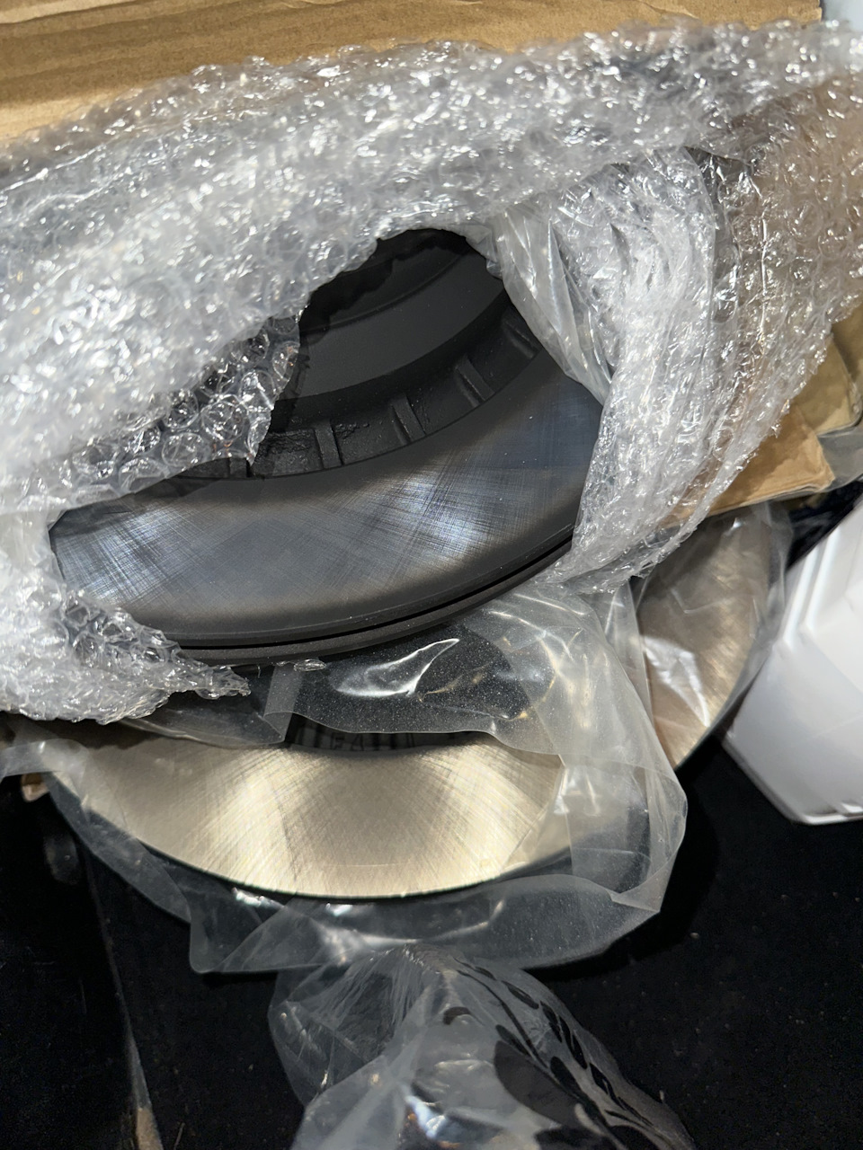

Кстати. Тормозные диски имеют лопасти охлаждения, потому важно право/лево.
Оригинал тойоты стоит не дешево, нашел в продаже правый тормозной диск производства ОАЭ, все вроде оригинал но отличие есть. Например покраска. Они вместо масла защищают от ржавчины окраской, и на версии ОАЭ ее прям заметно больше. В остальном вроде одинаковые.

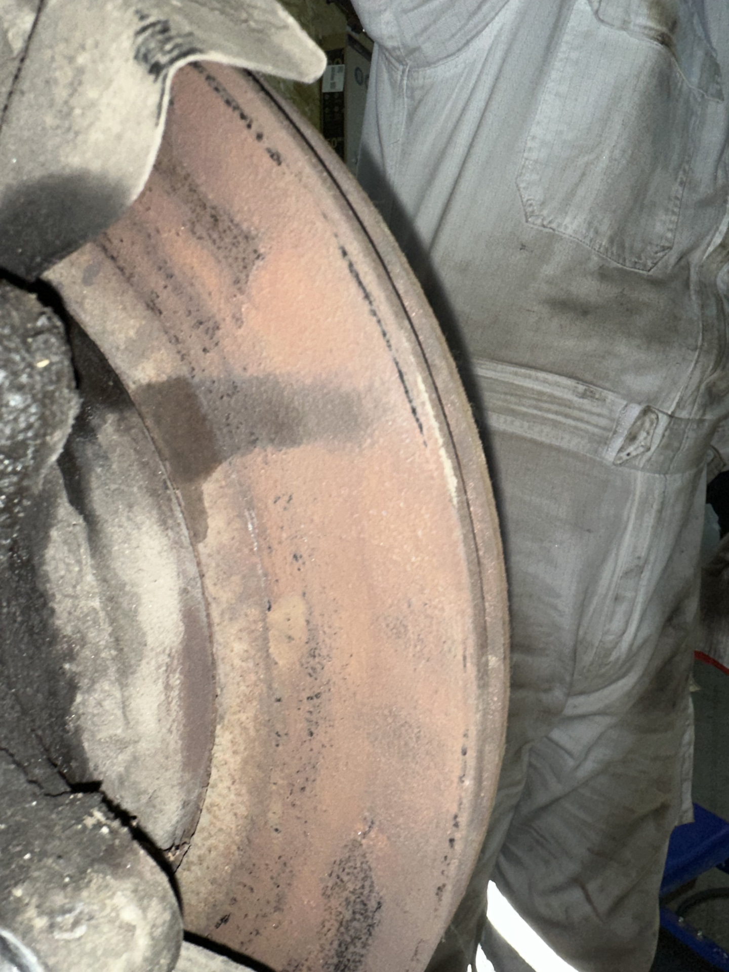

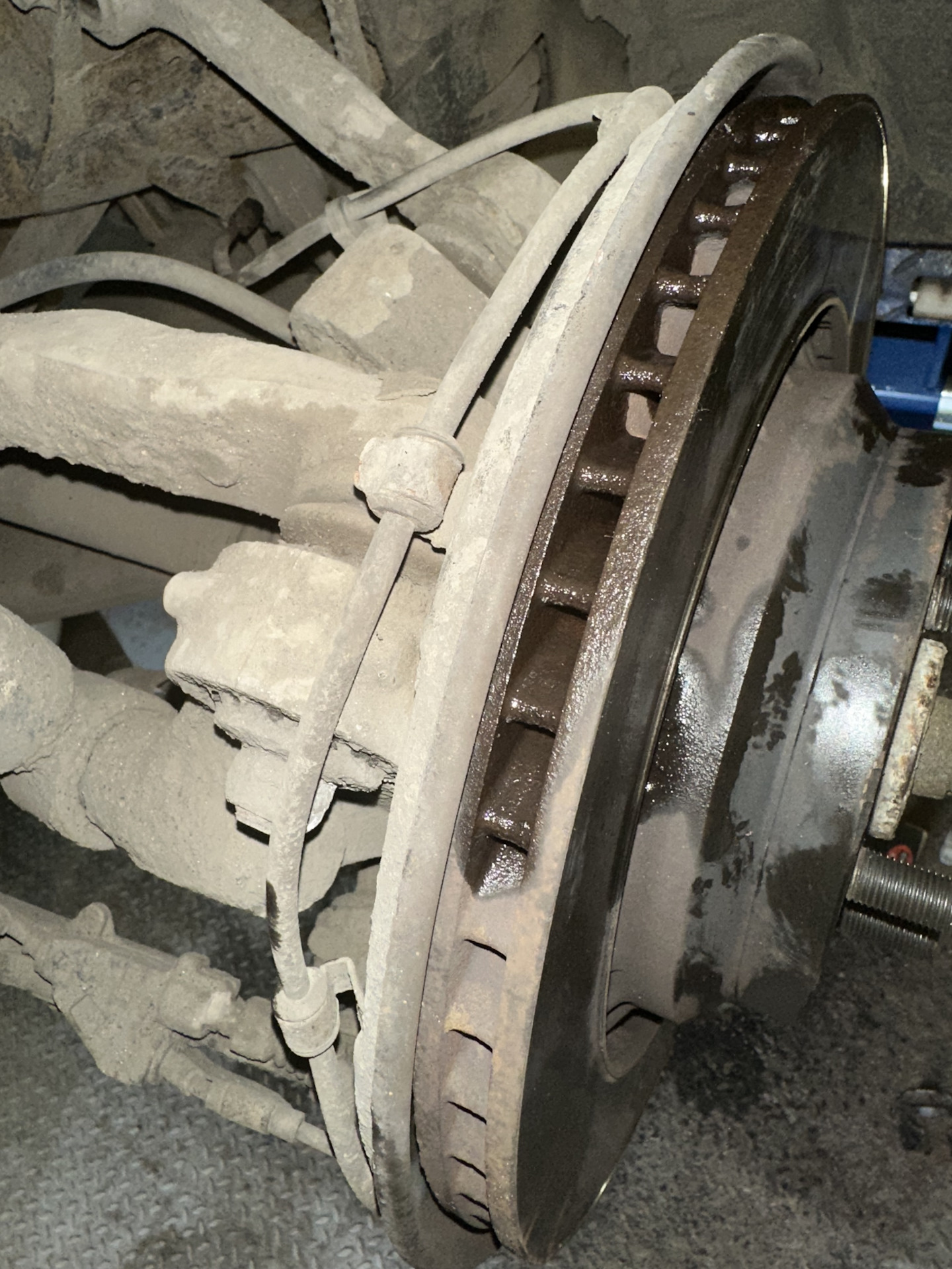

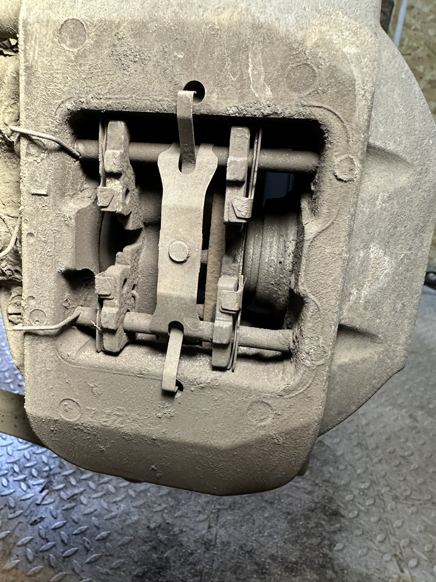

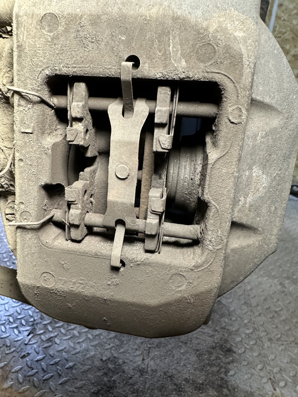

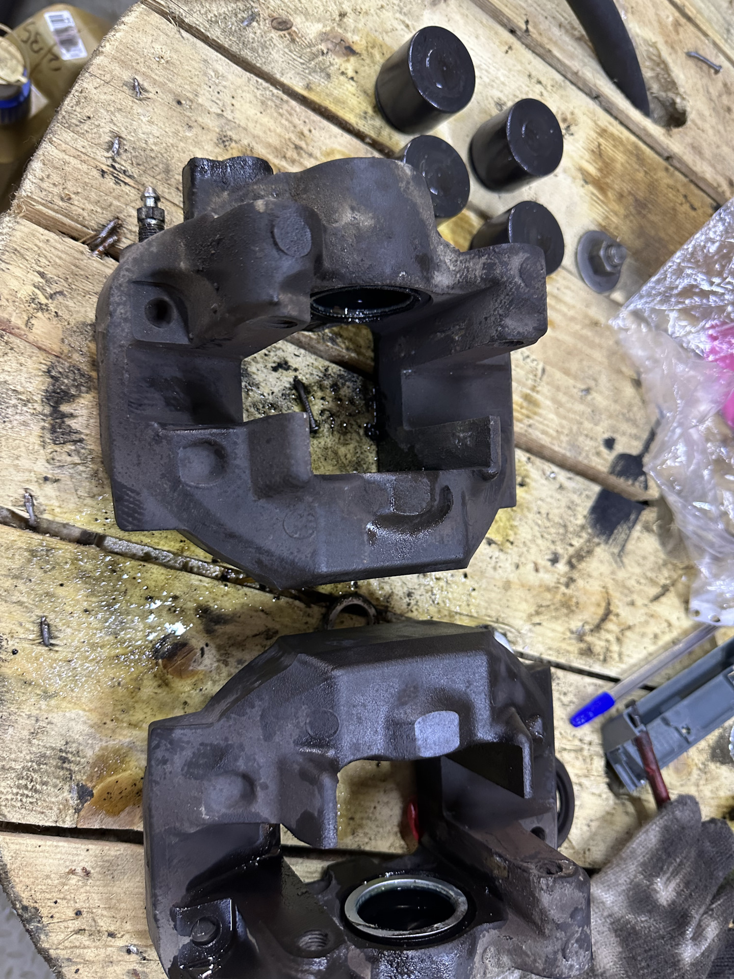

Приступаю к разборке. Сняв колесо все стало понятно. Один поршень закис, второй выдавлен максимально
И та колодка что работала, уже вытерта аж до металла

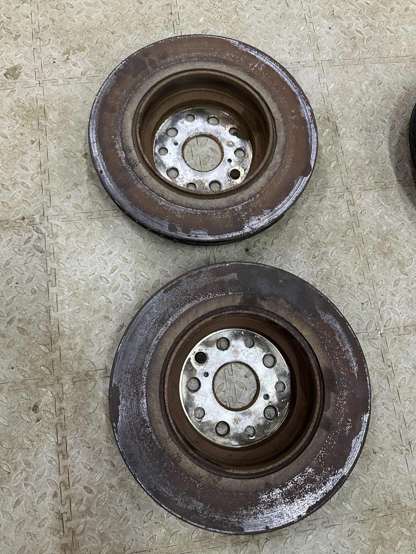

А внутренняя сторона диска аж покрылась ржавчиной

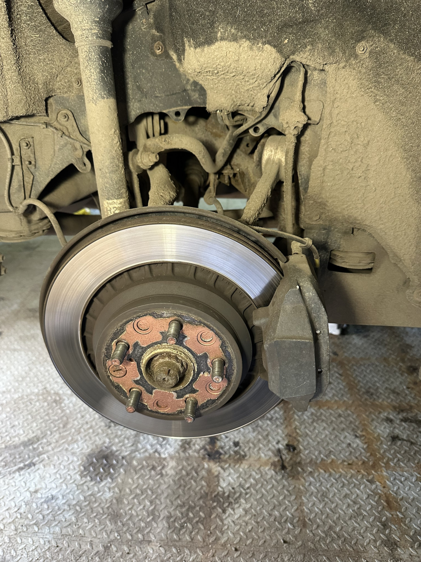

Правая сторона аналогично. И датчик износа колодок так и остался новый, его замена не нужна) ведь внутренняя часть суппорта так и не работала)
Кстати с правой стороны диск тоже был установлен неправильный, из чего можно сделать вывод что кто-то снимал и просто нашару поставил лишь бы как)
В общем с трудом ну суппорта были сняты
А старые диски удалось снять только с использованием лома. Прям очень с трудом. Ну они все равно в металлолом идут

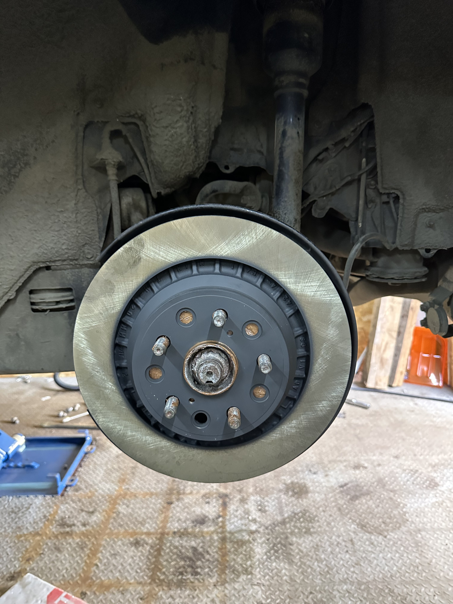

Ступицу отмыл от грязи, и смазал медной смазкой плоскость прилегания. Надеюсь в следующий раз если придется снимать, это будет гораздо проще
Ну и вот новый диск установлен. Какая же красота)
Руки были грязные, не пофоткал переборку суппорта. Но там ничего трудного, просто меняются все резинки, смазывается все обильно смазкой для суппортов и собирается. Ну и не забыть продуть перед сборкой.
В идеале конечно было еще покрасить, но времени и сил на это нет. Ведь это надо оставить машину на подъемнике, отвезти, прождать пару дней пока покрасят порошком. ну может в будущем когда-то и сделаю. А краской с баллончика смысла не вижу.

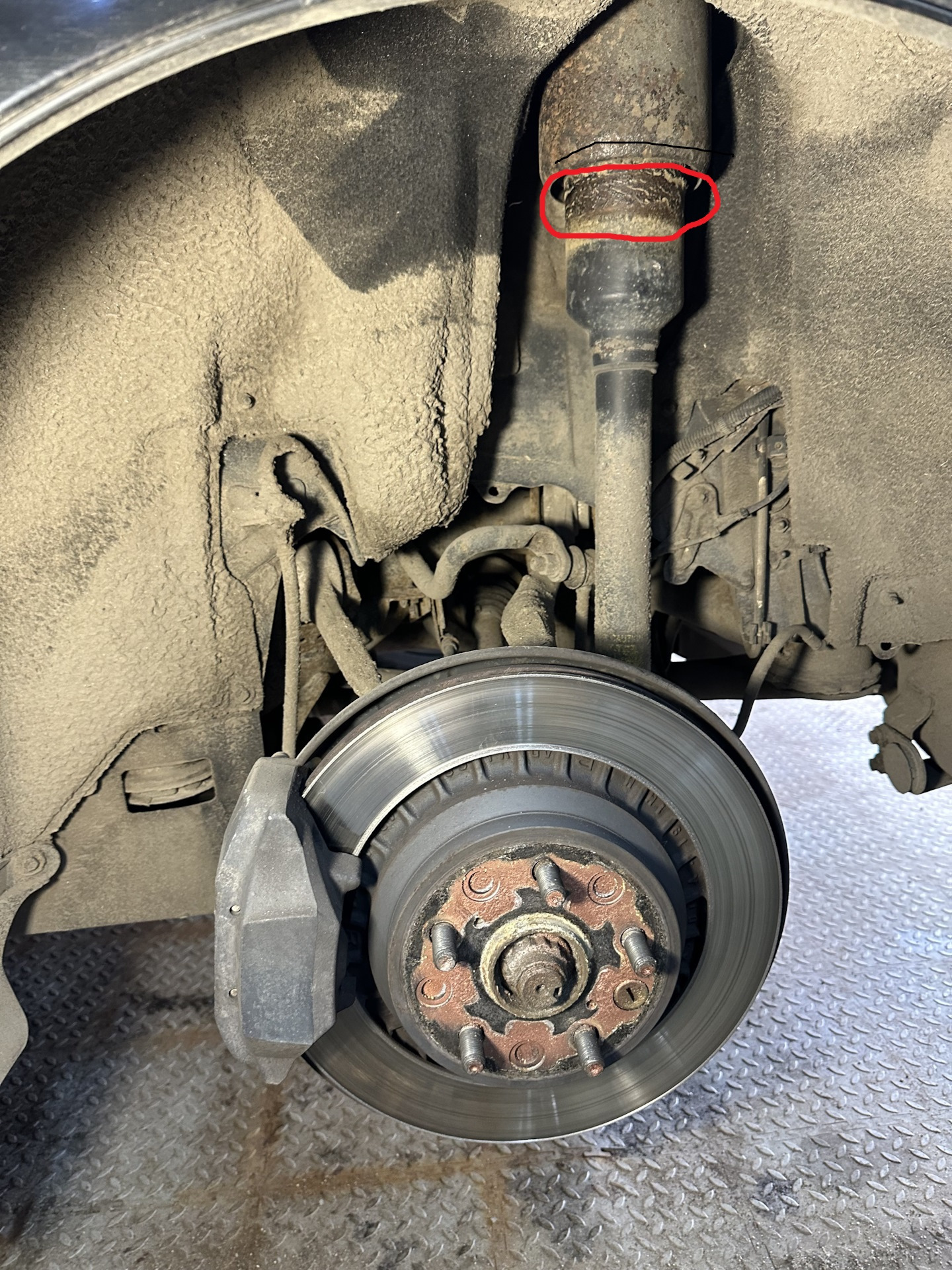

эх кто бы пневму почистил. так и до прокола недалеко
А как ее чистить?
видишь ржавчины много? нужно кор щеткой пройтись и покрасить. как раз балон в этом месте работает. сам резиновый элемент. ну в интернете много инфы по этому поводу чистка и защитный чехол
Спасибо, сделаю
