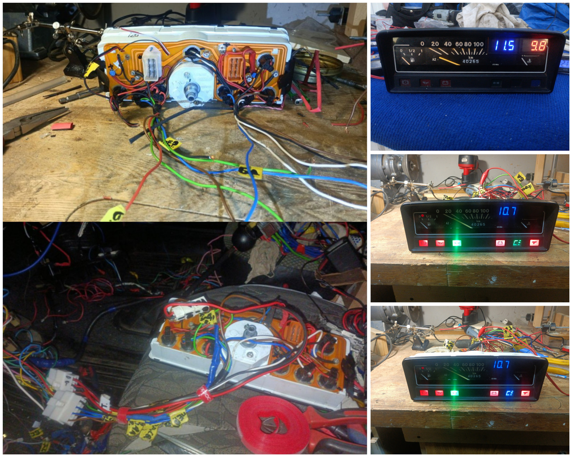

Перестала работать индикация ручника и ближнего света — в запасе лежал новый щиток, решил попробовать заменить . Лампы целые на старом и то работала, то нет .
Пробег как у новой машины))))) .
Заодно поменял замок зажигания, старый закусывал иногда .
Всем бобра и ласк !

У меня, контакты пропадали между платой и "ногами" разъёмов.
Они там просто прижаты.
Значит надо припаивать да и всё. А так- для контактов есть специальные токопроводящие пасты и смазки, защищающие от окисления место контакта.
Там внутри самих разъёмов, там, где они приклёпаны к плате приборки.
Была мысль разобрать, пропаять…
Но потом подумал, всё равно сильно переделывать буду.
Проводов будет больше.
Ну и отказался от этих разъёмов.
Сделал проводку "навесным монтажом", так сказать. :)
И собрал все провода в новые колодки. Две по 8 контактов.
Так удобнее.
Можно спокойно вытащить панель из торпедо, а не в щели рукой разъёмы соединять/разъединять.
А смазки для защиты да, использую. Куда в машине без этого? :)
Пробовал прижать — толка не было
Да, там всё проверять-звонить нужно.
Я несколько раз чинил в приборке "кониакты", потом плюнул, и переделал. :)
