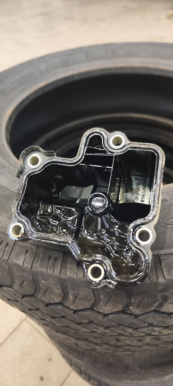

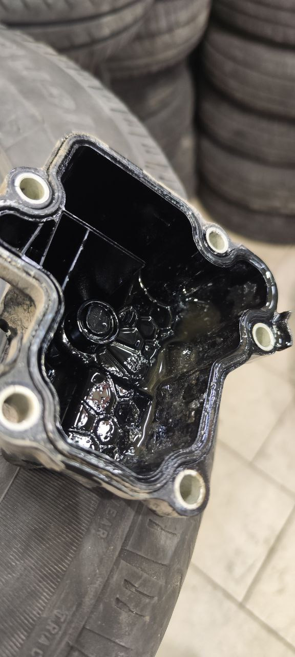

Ранее писал, что после замены насоса Haldex на восстановленный и замены масла на Febi (no name), появился странный звук в крутых поворотах на малой скорости. www.drive2.ru/l/688918252910282468/
В продолжении поиска проблемы, решил поменять масло на более понятное, типа ориги, vag или борг варнер. Ранее уже менял масло в этой системе и заливал vag, за год проблем не было, и тем более у меня была одна ранее купленная канистра этого масла (в тот раз брал сразу две пока не очень дорого было).
В общем заменил и катаюсь уже около 2х недель, наблюдаю. В целом звук почти исчез, но иногда бывает. В любом случае это надо прислушиваться и чувствовать (не знающий человек наверно не заметил бы)
После замены осталось около 400гр масла, при следующем посещении сервиса частично еще раз заменю (шприцом откачаю не снимая поддон). Надеюсь проблема уйдет совсем!

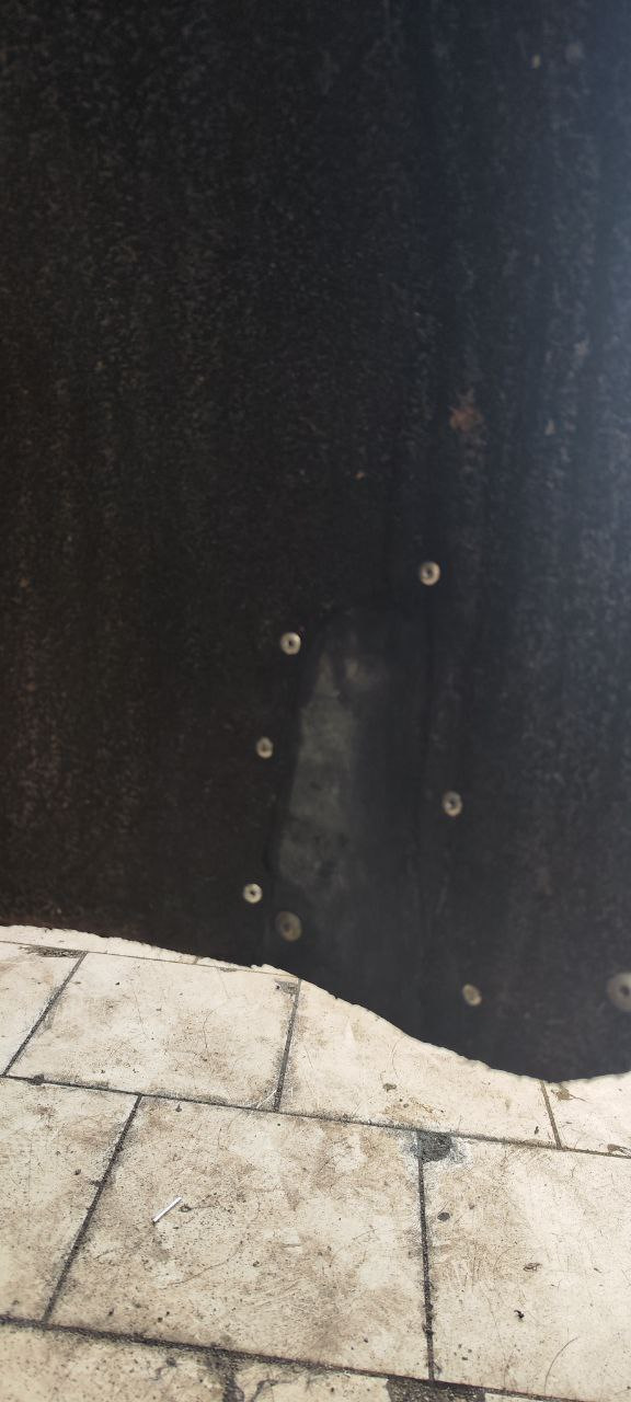

И за одно наконец то разобрался с правым подкрылком!)
Даже не стал заморачиваться из-за этого искать другой подкрылок…

Ну как я и говорил, не подошло видимо предыдущее масло.
А с подкрылками всё правильно, обрезать их надо сразу. Тогда и таких протёртостей не будет образовываться.
