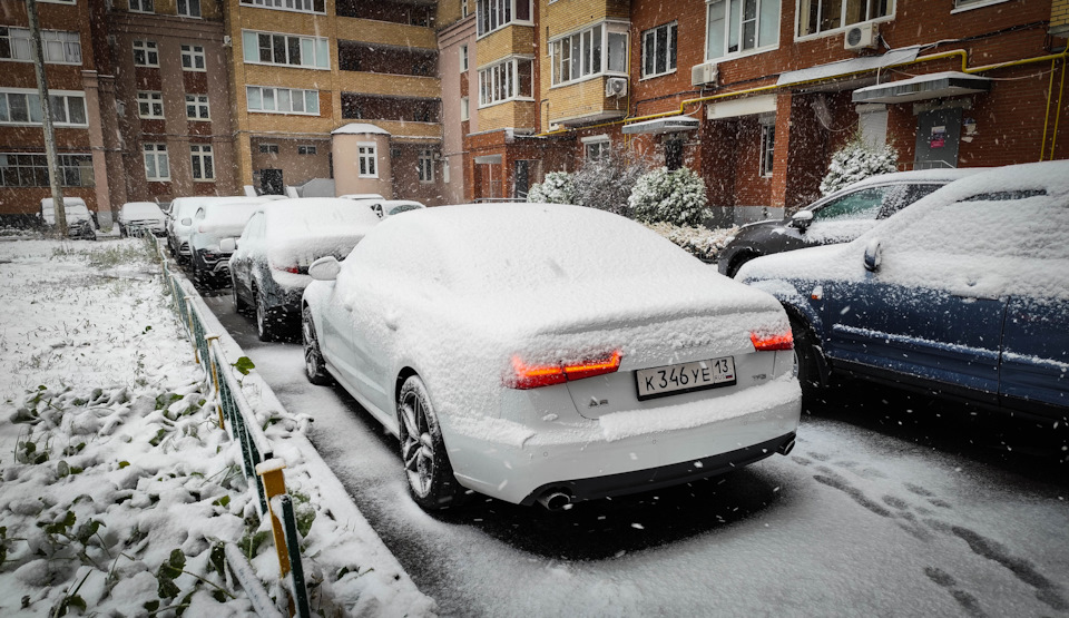

Всем привет, это финальная часть — первые ощущения, сравнения и последние штрихи.
Пипец как жду снега, но синоптики говорят жди середины декабря. По этому решил выпустить эту часть сейчас.

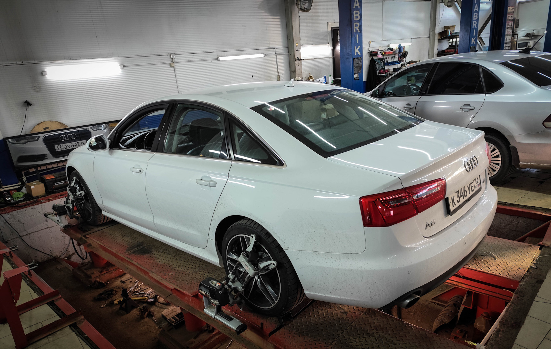

Первое что я делал как забрал машину, это развал. Выставили зад, чуть чуть поправили перед.

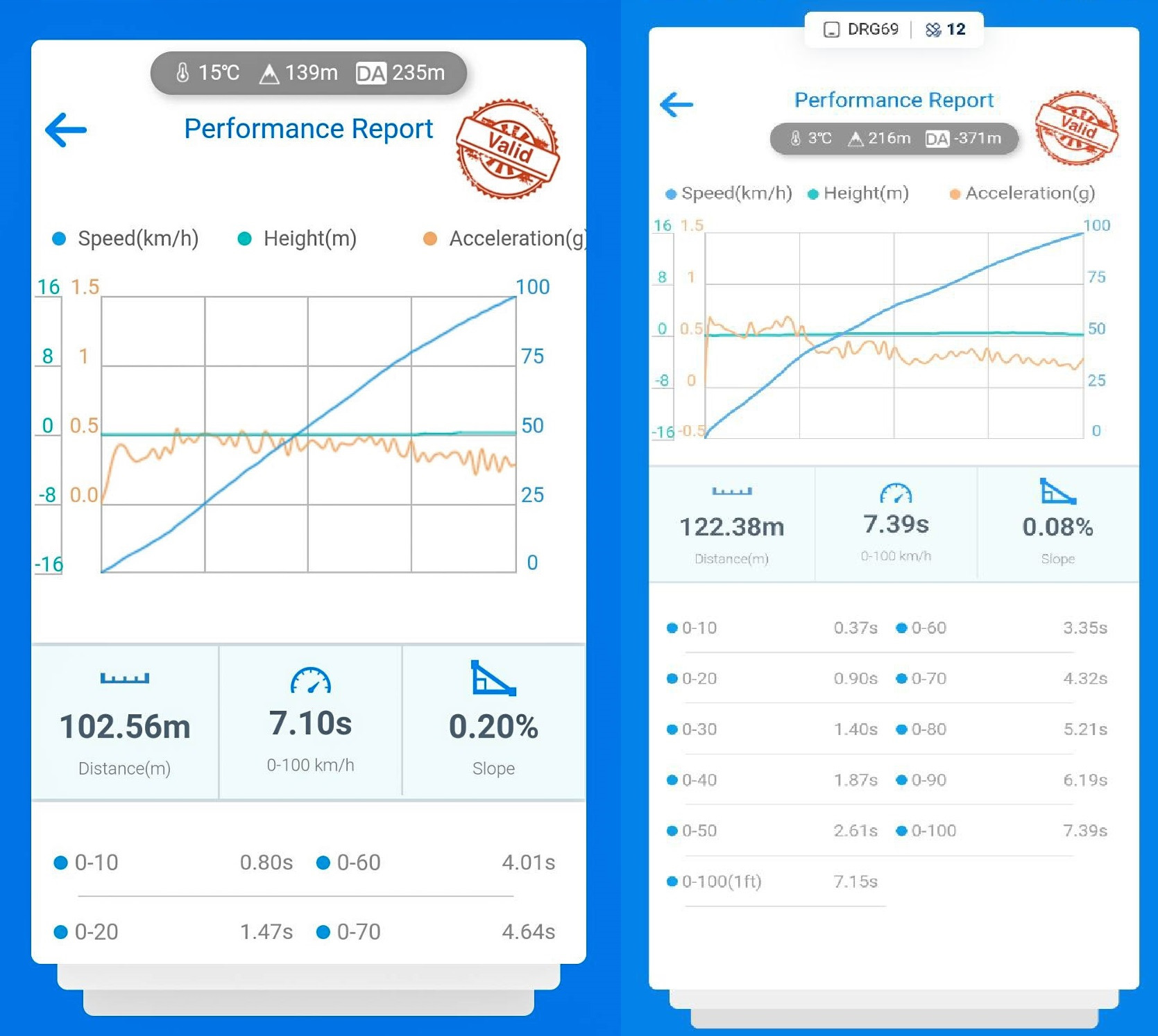

Второе, это старт с двух педалей. Пристегнулся, селектор в S, ESP off. Вжимаем две педали и полетели!
Для понимания у меня был СТ1 240 сил и 360 момента при весе 1620. Сейчас прошивка сток CAED 220 сил и 350 момента при весе в 1780 (не замерял, цифры условные). Итого минус 20 сил, 10 момента и вес двух пассажиров. Примерно так она и едет. Конечно же хотелось произвести замер.
Удачно сложилось, что в этот же момент Влад vladi13rus покупает рест 2.0 квака. Берем драги и едем замерять.
Ниже один из единственных замеров вариатора в идеальных условиях. Больше не пробовал, да и врядли можно поехать быстрее. И лучший замер того вечера с двух педалей уже на полном приводе.
Да 0-100 медленнее чем на вариаторе. 100-200 там скорее всего вообще грустно, по этому не стал себя огорчать. Паспорт такой связки, т.е. американской версии 2.0 на зф в доресте я нашел кое как. И вроде это 7.1
Опираясь на европейского клона по ТТХ Q5 дорест 12 года, едут они по драги так же в районе 7.5 сек. Старт с 1 педали добавляет еще 0.3 сек. Хотя по ощущениям будто одно и тоже. 2200 оборотов это ни о чем.
Так же было интересно как поеду против реста, с одной педали оба. До сотки почти вровень, дальше он уезжает и достаточно стремительно. +30 сил как никак. Ген3 решает)

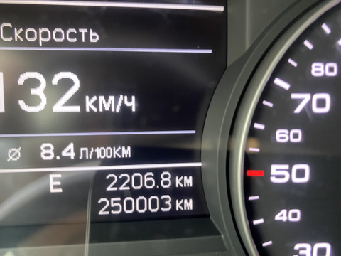

2. Расход. Всем интересно. Ездил в разных режимах. Скажу так. Трасса если ехать очень спокойно тоже самое. Где то 8.5 реально уложиться. Город был у меня не меньше 13, тут где то 15. Но вот в режиме валива, я не видел на вариаторе больше 18 (и это на чипе). Тут же и 25 не проблема))) Но в целом я редко езжу спокойно, по этому на тяжелой зиме у меня сейчас в среднем 16-18 на сотку. Жесть))
Т.к. я откатился на сток, то можно зиму и поездить на 95. Сотый стоит конь. Боюсь весной 90 пробьет. И чтото шить под 100 вообще отпало желание. Конечно в жару буду лить 100, детон опасная штука. Но зимой или в межсезонье 95 думаю сойдет. А как приятно заправить полный бак не на 3800, а на 2800 это пипец)) По этому и расход в 20 вроде уже и не так пугает))

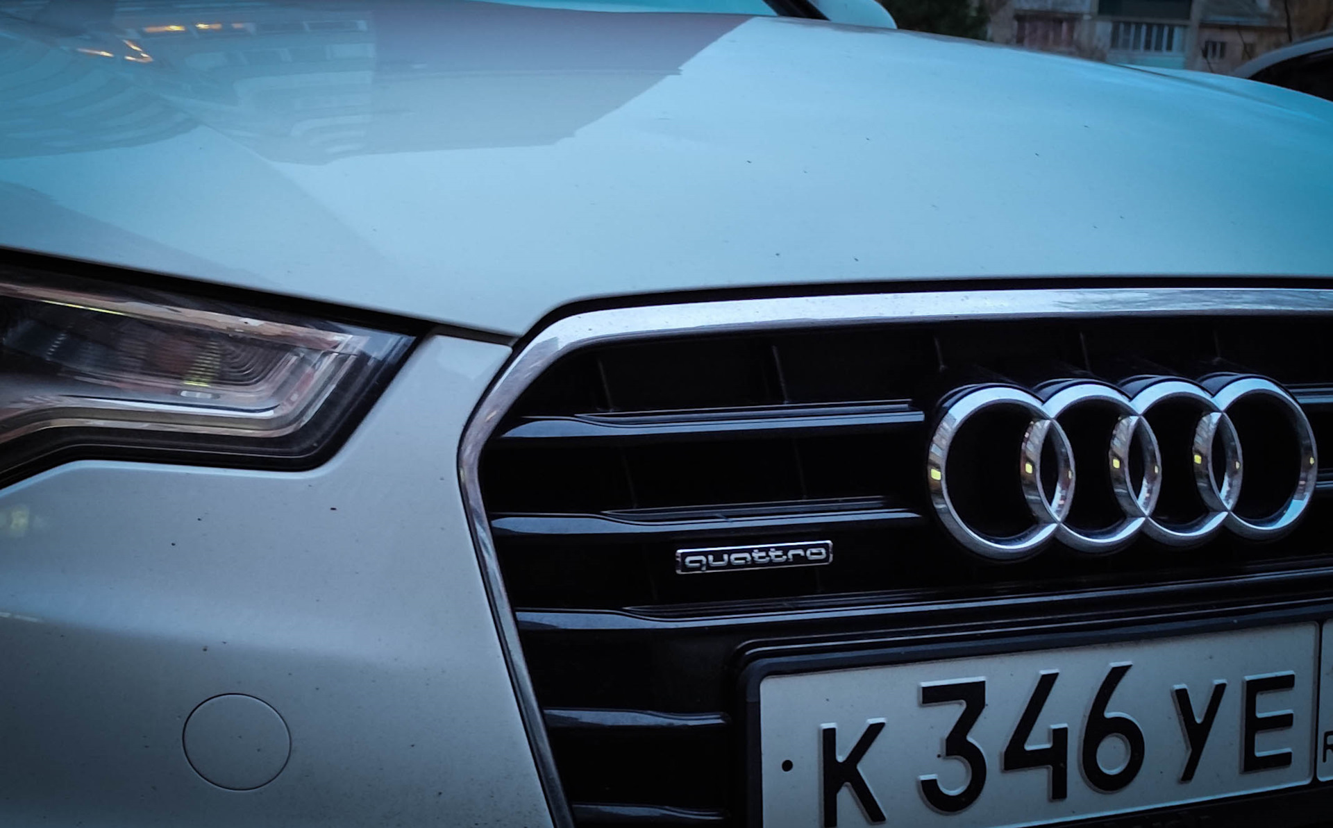

3. Последние штрихи. Шильдики QUATTRO! Ну а как без них. Без них не считается.
Дорест шильды мелкие и невзрачные. По этому хотел именно рест. (может и рест замучу, чем черт не шутит)
1. Задний шильд 8W98537372ZZ — оригинал заказал с Euroauto.
2. Передний шильд 4G0853736G2ZZ — оригинал на нашел. Если есть у кого приму в дар/куплю. Заказал китай реплику с OZON, универсальную. Чуть лишнего торчит вперед. На Q5 второго поколения встал бы как завод.

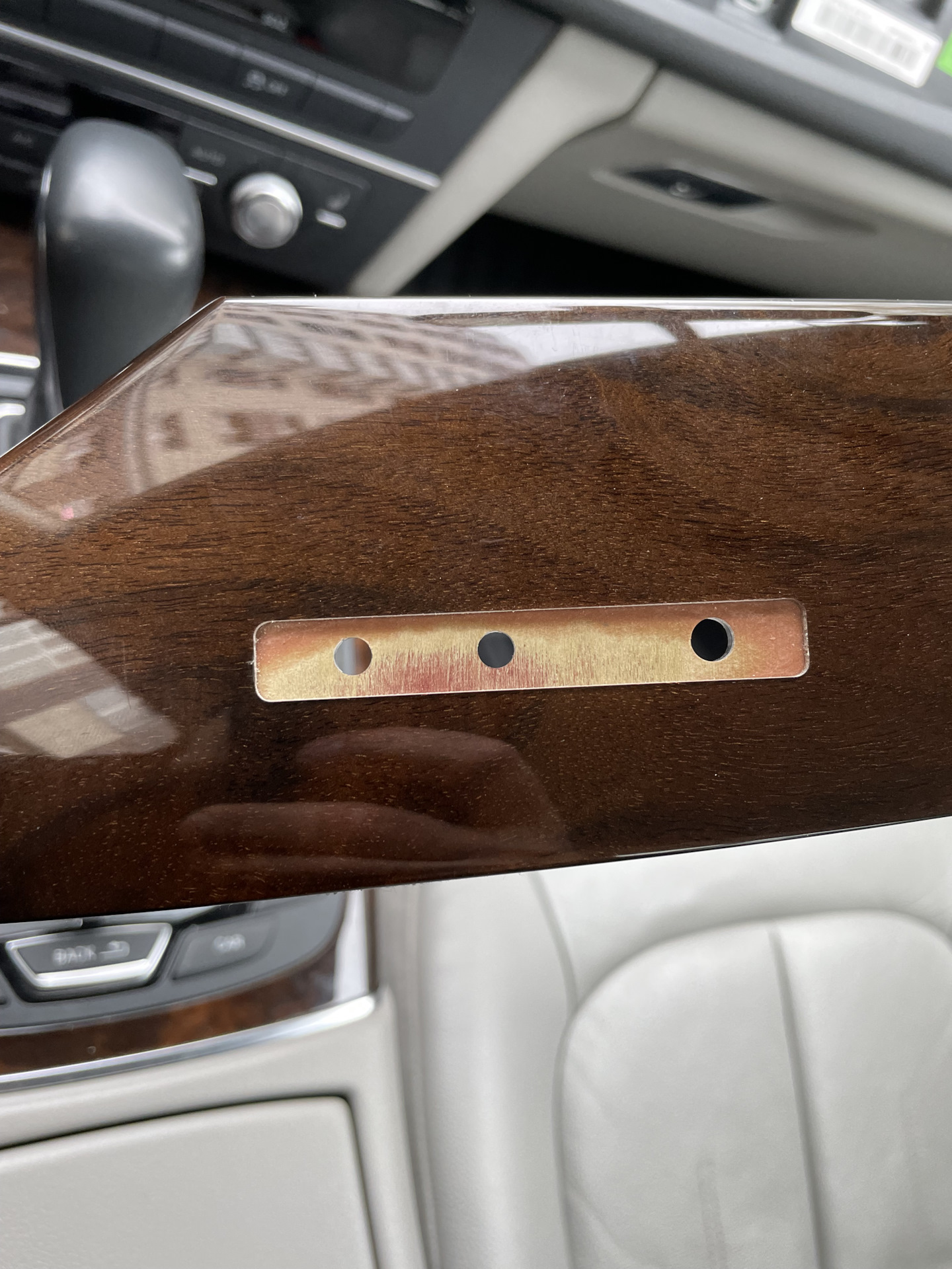

3. Шильд на декор в салоне. Пока не купил, изза этого менять декор не хочу. А отдельно такую же планку как у себя пока не нашел. Есть еще варик налепить просто шильд с озона, но чет сомневаюсь.
Вот теперь свап точно окончен. Такое количество народу оказывается свапается или собирается, судя по личке тут и по спросу на авито по оставшимся зч (все ушло). Так и вариаторных не останется)))

Шильдик Quattro который в салоне, купил на разборке планку в другом цвете за копейки, на Авито нашел гравера который сможет проточить паз, проточил и вставил, все как по заводу теперь😀
Тоже думал про такой вариант. На разборке за даром скорее всего можно найди убитый декор, чисто шильд забрать. А вот вытачивать гемор)
Да вытачивать гемор еще тот, неделю искал у себя в городе кто бы смог, в итоге нашел

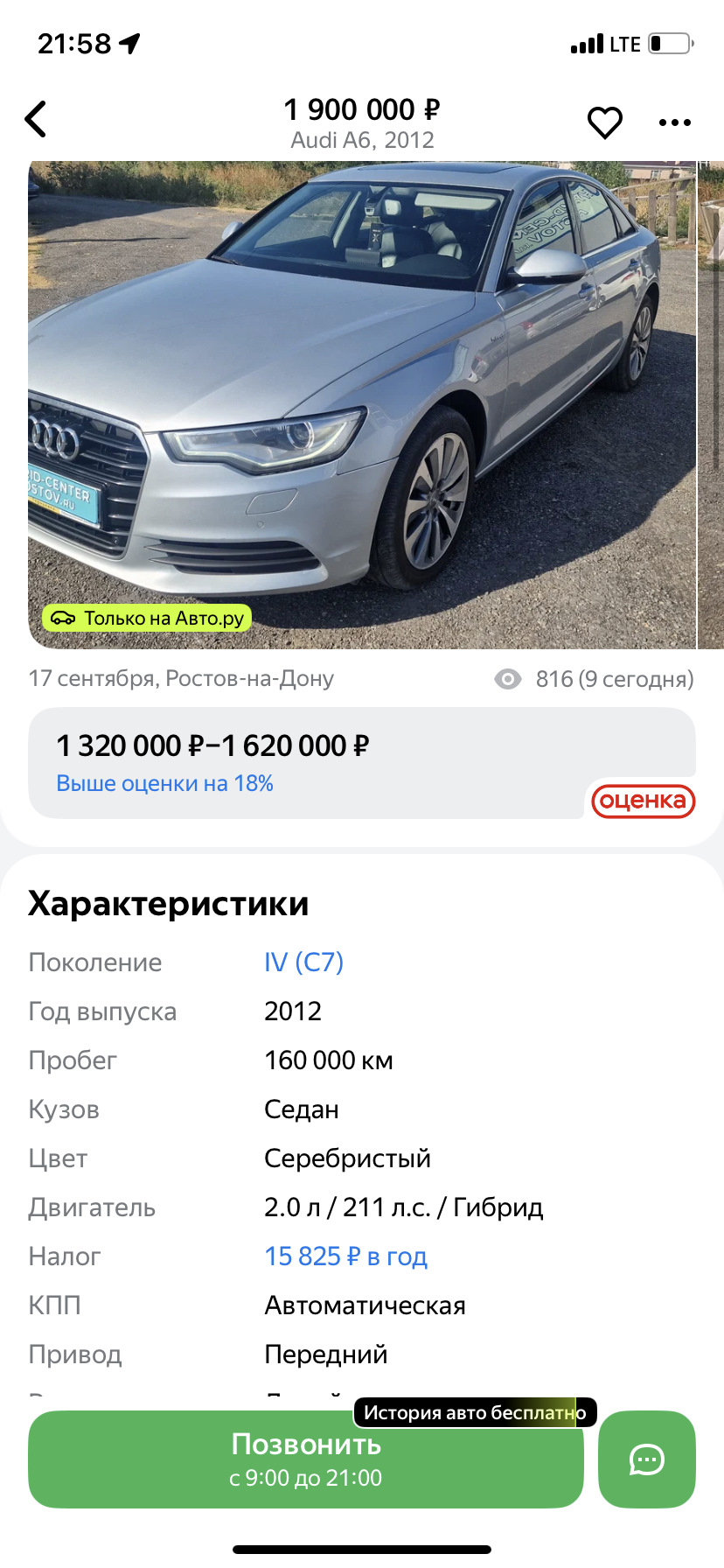

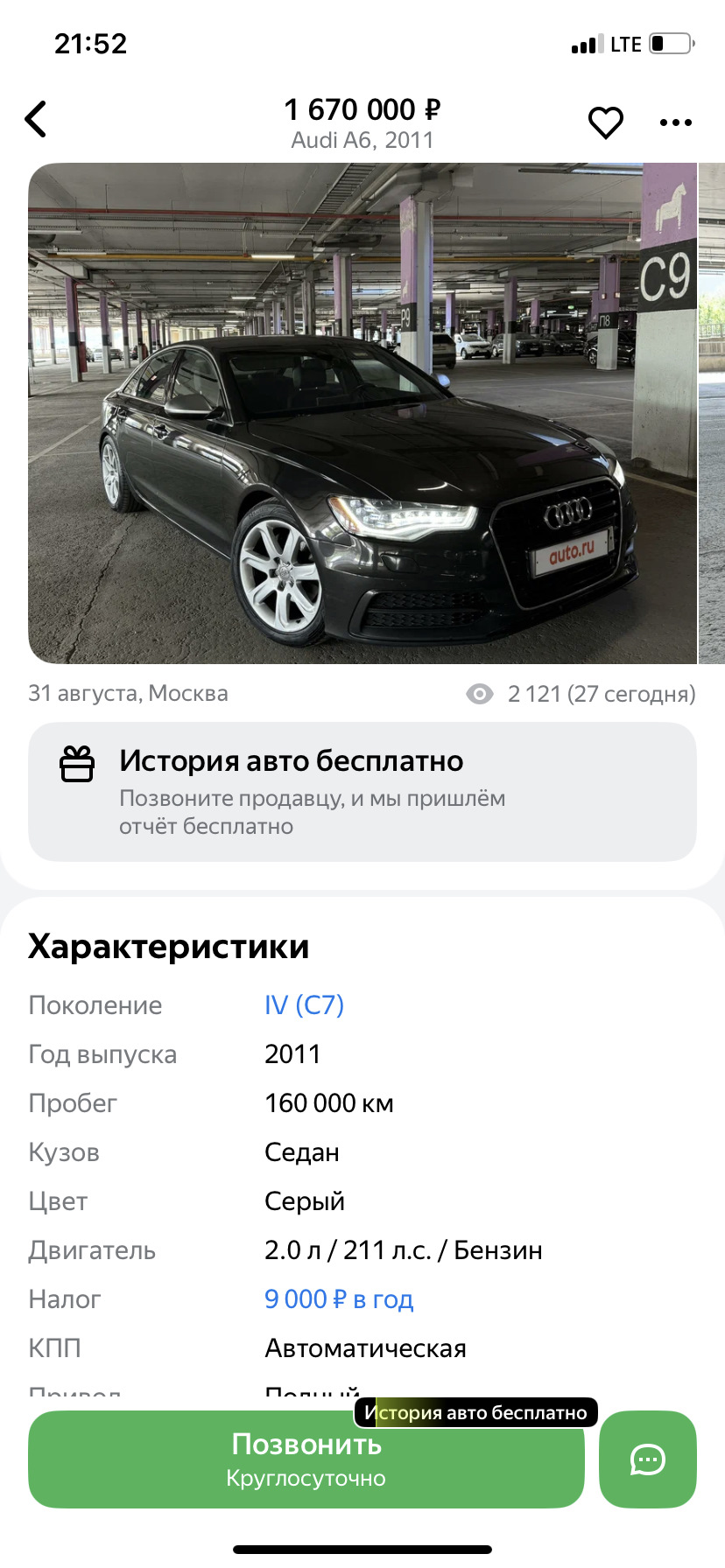

А почему американку сразу не взял? У меня на американке 2.0 кватро расход был средний 13.5 в городе в спокойном режиме
А у нас их нет. Вообще)
Привезти через Белорусию? Или сразу напрямую, вроде видел к вам тоже возят америку
У нас налоги такие, что выгодно везти тачки 3-5 лет. Остальное конь.
Жаль конечно, оттуда можно было б дейстивительно не плохой вариант привезти. А так боюсь даже представить в сколько свап получился

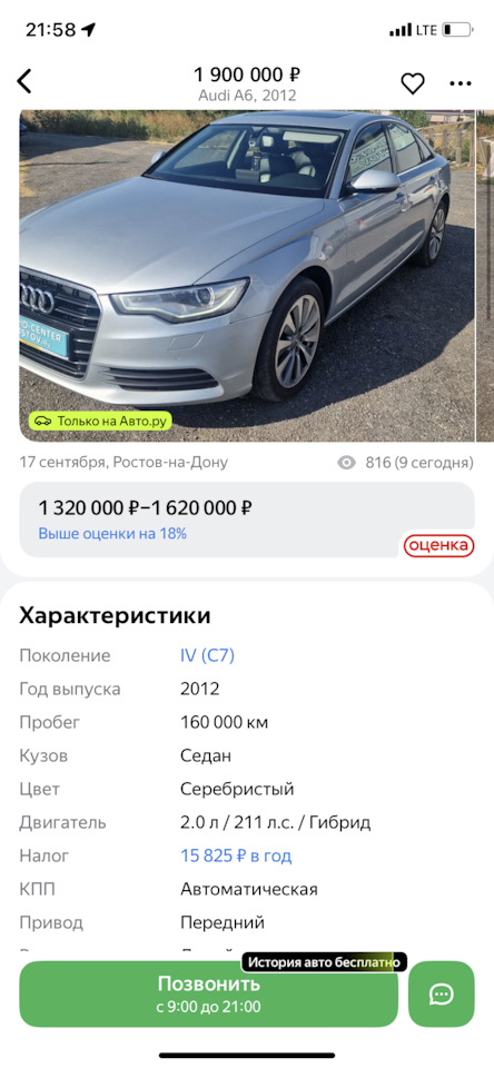

Есть есть но мало очень. На авто ру две сейчас она из них гибрид
Сейчас живую дилерскую ещё найди) а америкосы все давно отжаты)
Xploud
Эта с д2, свапнутая
Тогда гибрида. Но такое чувство давным давно я ее уже видел на авто ру
