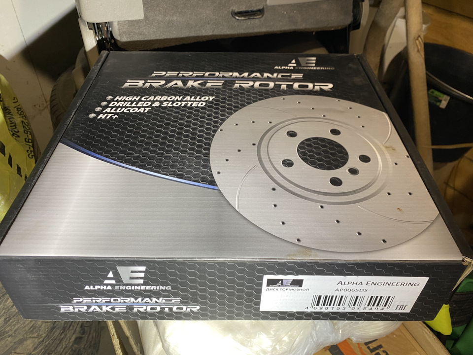

На свой трактор 3.2 выбрал «средние» тормоза, но все с насечками и перфорацией и 332мм.
Итак:
Диск задний ap0064ds — 4990руб. 332-18
Диск передний ap0065ds — 5850руб. 332-28

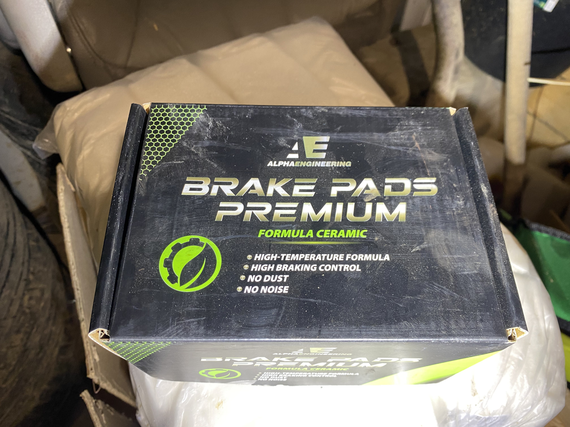

Колодки перед — ae0976cr — 3020
Колодки зад — ae0606cr — 2600
В круг 27300 руб. Менял сам в деревне, усиленно запивая полученный стресс.

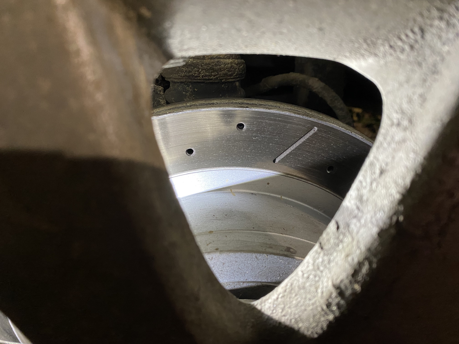

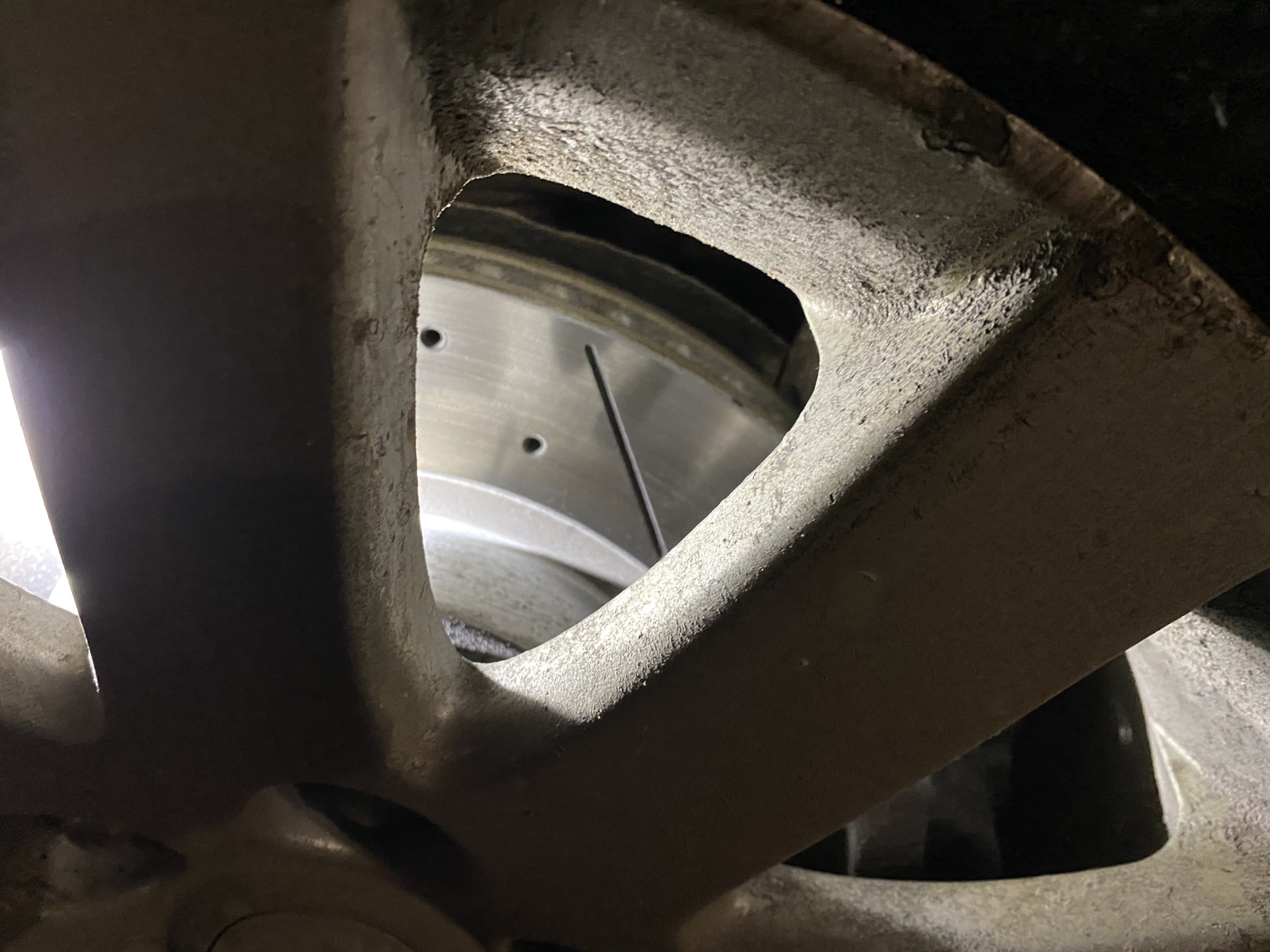

Проехал с замены 1400 км. — всё норм.
Пробег 351000.

И диски и колодки — огонь! Оттормаживаюсь регулярно по трассе. Проехал 12500 примерно. Биения нет, тормоза притёрлись, эффективность не упала. При этом эксплуатация зима-весна с постоянной жижей и лужами. Я доволен.

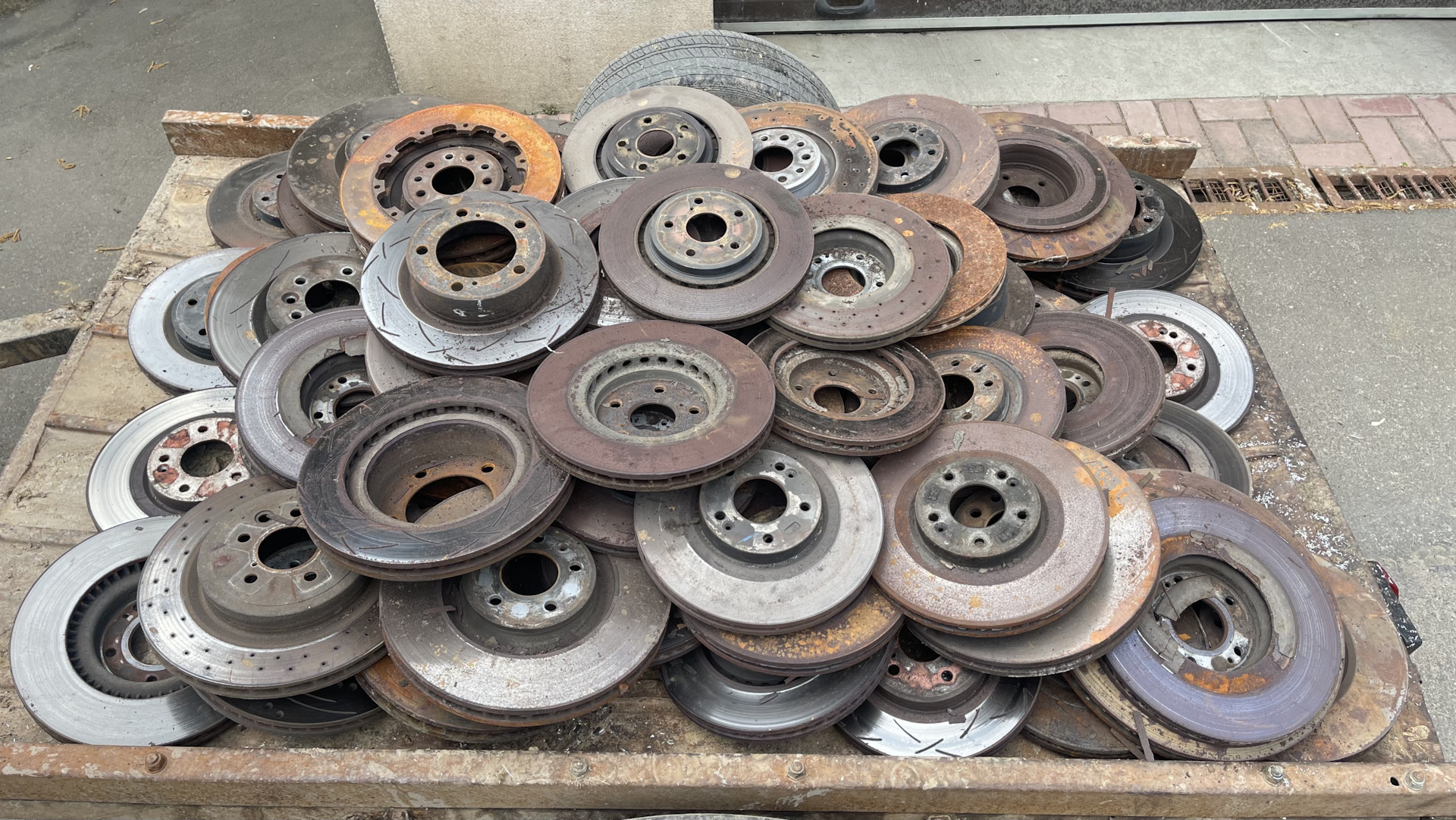

Какая красота… можно украсить пол гаража или стену…
Владельцы тематических лофтов пускают слюни от зависти, наверное
приезжайте, забирайте, украшайте, каждые полгода отвожу столько на металлолом, за все это дают денег столько, сколько стоит одни из этих дисков новым.

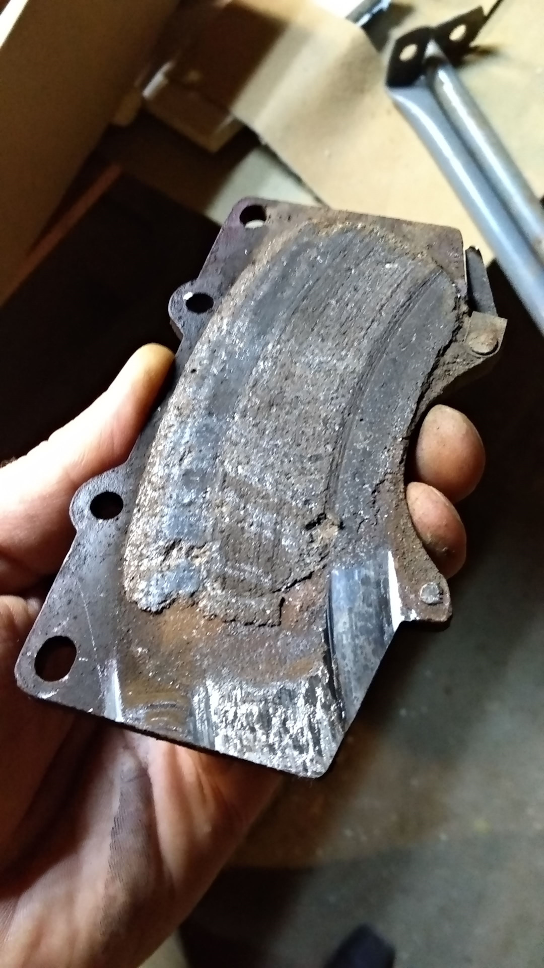

Если 3-4года не смотреть под резинки поршней то и это все можно быстро сжечь. Трактор как никак, он не чувствует, что тормоза держат.
Я своего когда с Воронежа гнал 50 км не хватило до города. Чувствую что как будто с прицепом стал ехать(думаю усталость, как никак 4е сутки в машине), а нет, когда колодки кончились, сразу услышал.
Жестко ты тянул!
Я после перегона на своём замерил 1.4мм ещё осталось — жир! )))
Вот и у меня видимо оставалось не много и за 4300км я успел их дожечь, вот и заклинил поршень (нижний внутренний). 50км до города катился, почти не трогая тормоза.
