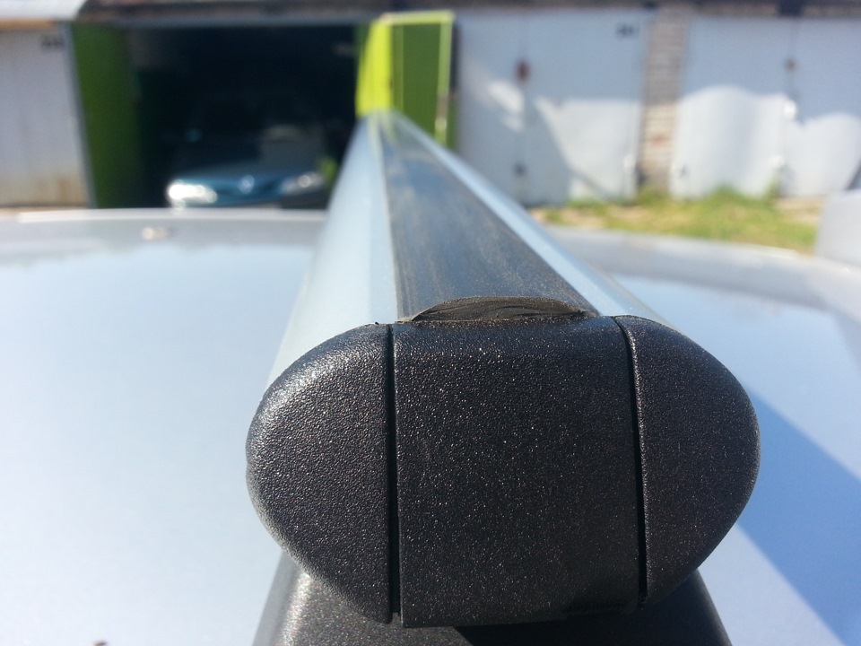

Долго искал чем закрыть отверстия под т-образное крепление поперечин, нашел резинки фирмы атлант, но кат. номер на экзисте не бьется, пришлось попросить заказать хорошего человека IgorVR
Уплотнитель сел как родной, жаль только после подгонки и обрезки стянулся и стал чуть короче, чем я планировал.
Кат. номер 8820
Запчасти на фото: 190020
Шумов стало немного меньше

А какой размер выреза в дуге под уплотнитель не замерял случайно(например при подборе уплотнителя?
Не замерял, по памяти миллиметров 10
В свое время, был тоже такой багажник, при наборе скорости под девяносто, стоял свист . Я устранил эту проблему с помощью обычного шланга для полива . Разрезал шланг вдоль на две части и засунул их в дуги . Свист пропал .
Всмысле засунул внутрь дуги или одел наверх?
Точно усыхают! За два года на 2 см короче стали. Теперь шум на скорости.

будешь примерять не спеши обрезать, они установленные стягиваются и получаются короче, лучше заведомо оставить запас и через пару дней обрезать.
Я езжу по 2 см по боками короче(
