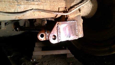

Всем привет)

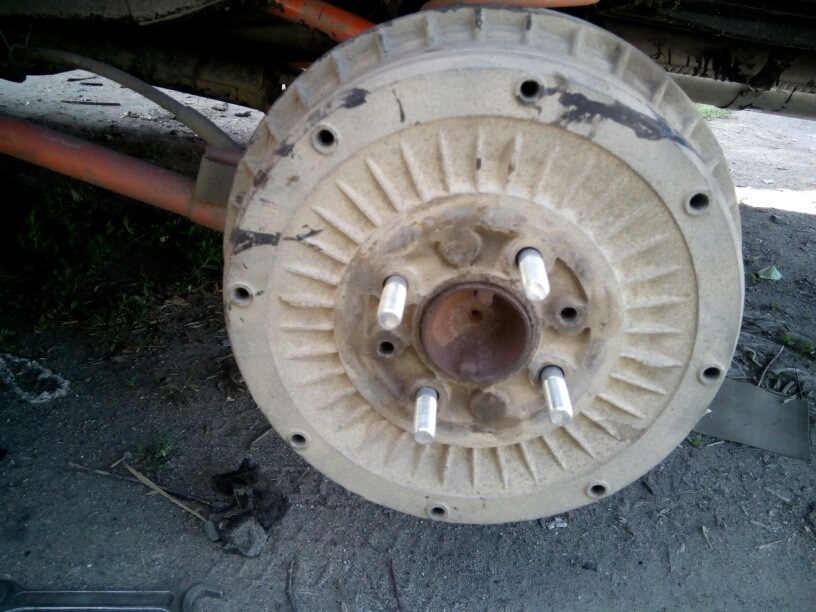

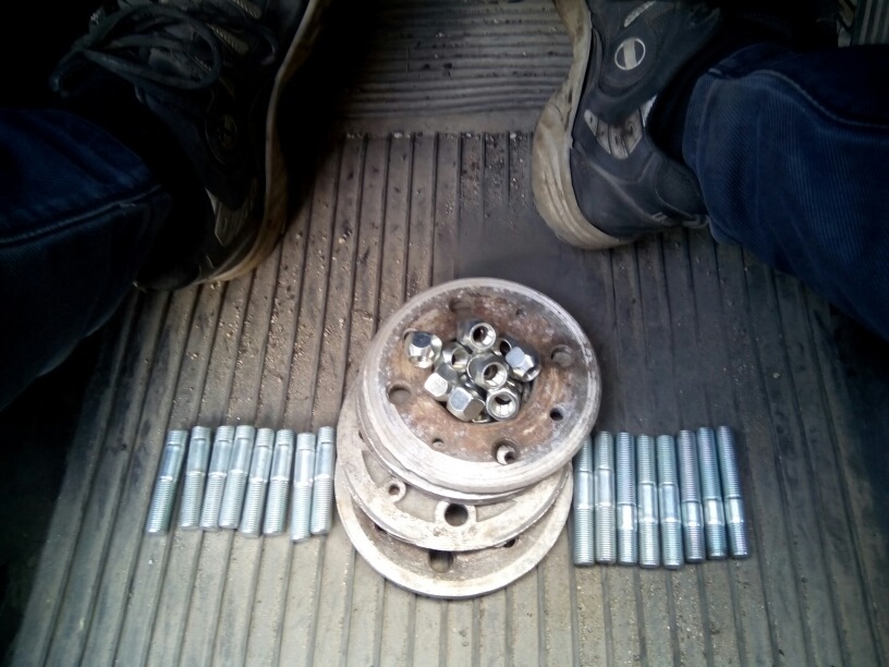

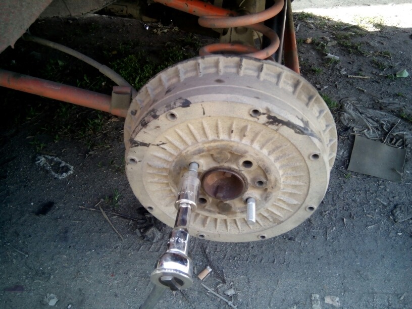

Не будет много писанины. Ингредиенты: проставки из барабанов, гайки от Нивы, шпильки с полуоси КАМАЗа, фиксатор резьбы. Шпильки отпилили, чтобы не доставали до колодок сзади.

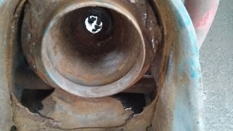

Лифтанул мотор нивовскими подушками + подложил под неё шайбу 2мм. Фото нет, но скажу, что поддон теперь не нижняя точка двигателя.

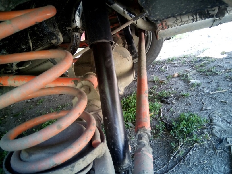

Поставил нивовские амортизаторы сааз, стало намного лучше, меньше прыгает, теперь стыки асфальта и лежачие преодолевать стало мягче)
Спасибо за внимание)

Я тоже вчера воткнул такие шпильки на фиксаторе резьбы. Вопрос, как держит фиксатор шпильку?
Сезон откатал, выдержали
Понятно, спасибо✋

Проставки из барабанов что то новое, не слыхал…
