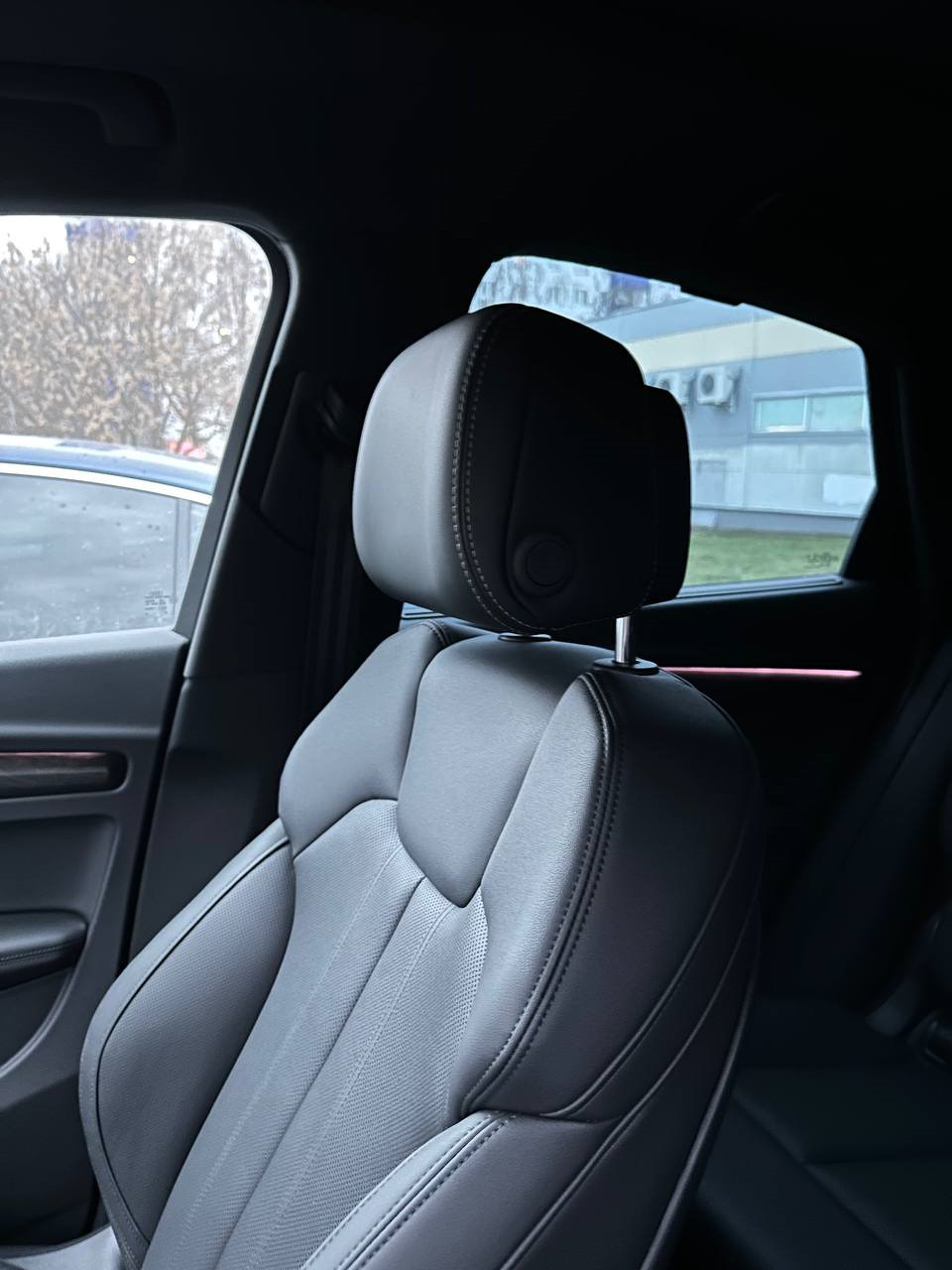

Поставил на днях активные подголовники, странно что в базе их не было. У меня даже в тигуане они были.
Покупал на Авито в магазине VAG TRADE, очень достойная копия.
По установке заняло 5-7 минут.
1. Разъединяем верхнее левое кольцо на 2 половики и нижнюю часть вытягиваем наружу. Нам понадобится это отверстие что бы прожать кольцо разблокировки В.
2. Нажимаем через дермантин на кнопку разблокировки А ( можете заранее ее нащупать и потренироваться ), через отверстие где была заглушка нажимаем на кольцо разблокировки В и вытягиваем подголовник.
3. Втыкаем новый подголовник и соединяем 2 половинки круглой заглушки в обратной последовательности.
На S-Line сидухах смотрятся как родные, но у меня другие кресла с черной строчкой, а у подполковников серая. Меня устраивает, в глаза не бросается. Может потом как-нибудь загуталиню эти нитки :))
Миссия выполнена, бошке удобно.
