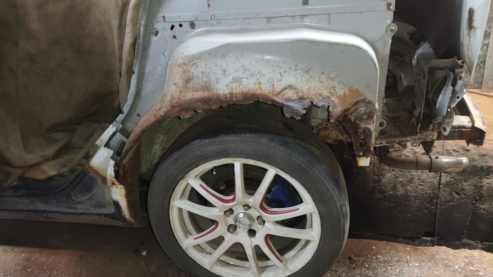

Всем привет если кто читал предыдущие посты то знаю что я нарукожопил и испортил крыло, вот небольшой отчёт о его замене. Вопрос почему я такое крыло поставил на автомобиль отвечу сразу из-за отсутствия крыльев в наличии, а заказывать с другого региона такая же лотырея как и здесь получилась и смысла нет переплачивать было, потому что все продавцы отвечали одно и тоже что крыло ЗБС приезжайте и смотрите, а на вопрос то что я с другого города отвечали ни чем помочь не можем смотрите по фото и всё.
Старое вырезал так

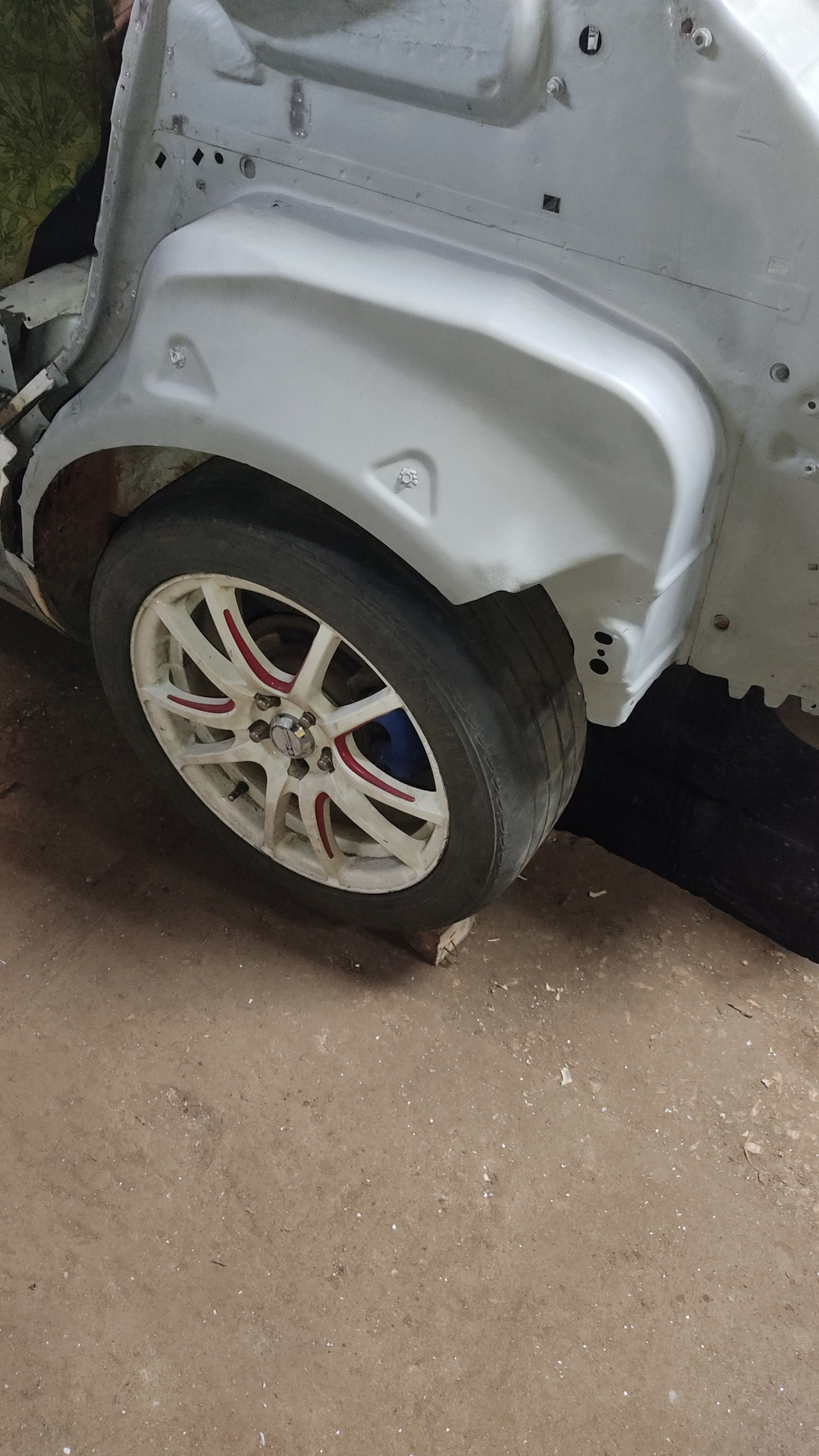

Контрактное очистил от краски
Обнаружил вот такие повреждения крыла все сквозные отверстия были заварны и крыло выстучино по максимум, шпакли в итоге получилось там немного

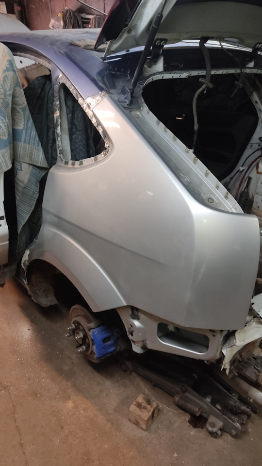

Стыкоовал как то так
Стык
Вроде бы даже по заводской выштампоки почти сошлось
Зазор получился так же как и с противоположной стороны

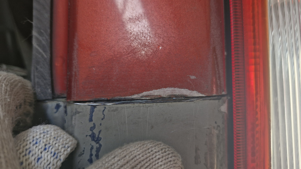

Зазор между крылом и хлопушкой
Единственное нормальное место где получилось так свести деталь родную и контрактную
Это уже процесс подготовки перед покраской, когда сваривал дверной проем то там я накосячил т.к из меня сварщик не очень поэтому получилось немного больше шпаклёвки чем хотелось бы.
