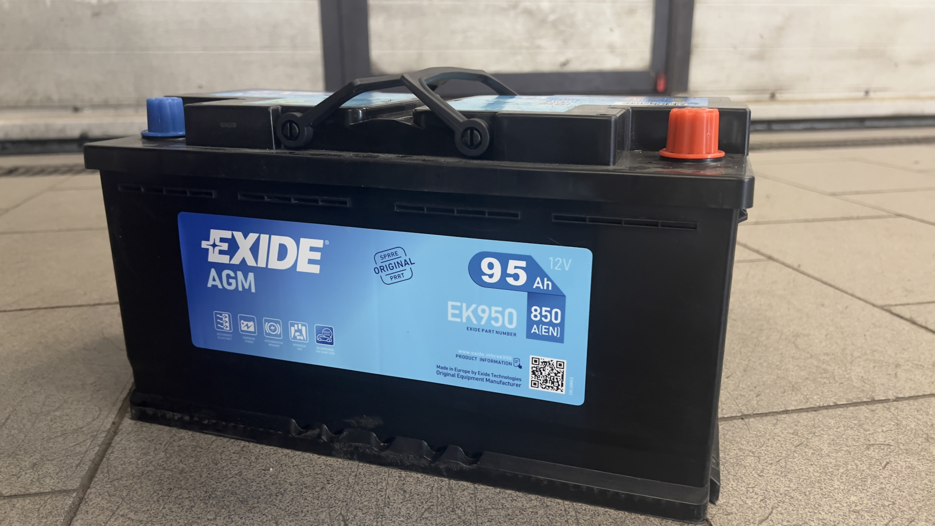

В прошлой записи писал, что после замены вихрей и фланца, АКБ решил что он устал.До этого машина заводилась, НО с автозапуска заводиться отказывалась на отрез, все время кричала что дверь водителя открыта, хотя дверь закрыта и все в порядке.
Думал что может быть вышло новое ПО на сигналку или у меня что-то слетело, но мою идею отвергли мастера доп оборудования.
И тут с приходом не большого холода начинаю понимать что походу это АКБ, стала тяжелее запускаться и в моменте когда я случайно зацепил рукой режим эко про и соответственно включилась система старт стоп, я заглох в пробке, поняв что это было, нажал кнопку, машина заводиться и вылетает ошибка по КПП, движение с полной мощностью далее невозможно, и как будто я начинаю ехать с третьей передачи (сильно в натяг).Фото ошибки к сожалению нет, не до этого было в пробке.
Пока я пытался перестроиться на обочину, ошибка пропадает, и движение в натяг прекращается, коробка перелистывает передачи в нормальном режиме, трогается тоже нормально.

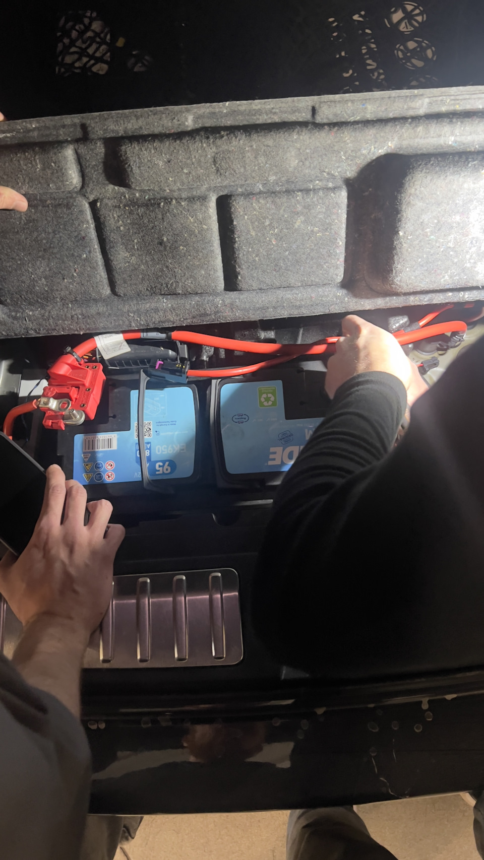

Звоню другу, он мне сходу называет фирму АКБ и говорит как купишь, заезжай прошьем.(Я слышал что при разряде АКБ вылезает ошибка, но мне говорили что обычно это ошибка по приводу)
Заказываю АКБ через знакомого, приезжаю, меняем, прошиваем.
Вуаля, аккум на месте, сигнализация работает, ошибок нет, запуск легкий.
АКБ-28000₽
Прошивка-3000₽
Выдыхаем и катим дальше))
Всем спасибо, и удачи на дорогах!)

У меня такой же, в минус 29 как в плюс 30 заводится.
Нормальная тема с открытыми дверями и низкой батареей, тож менял по этим признакам на старлайне.взял бу от х5 19года. За сколько то копеек, 7 чтоль, и всё ок.непрописывал, т.к мой древний, и этот древний, да и ёмкость у него поболее, чем моя была.старый отправил крутить трактор в деревню
Там на сколько я понял, если б/у на б/у и на заводской, то можно не прописывать
Как бы да, логично, зарядки для старых нужно больше чем для новых аккумуляторов, иначе недозарядится🙂
Karpoooozzz
Дата выпуска иста спрашивает зачем то.
Такой же уже 3 года пашет . В морозы в нем нет уверенности — не забудь прописать замену
Все прописано уже)
Прям там и прописывал
