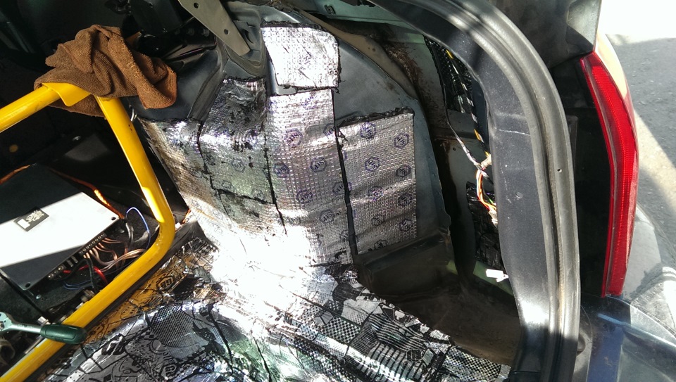

Сегодня закончил проклейку машины шумо и вибро изоляцией .Скажу честно шумил машину мой очень хороший друг denis404 за что ему огромное СПАСИБО =) я большей частью стирал мовиль и помогал. Итог проклеен багажник ( 2 листа бомба на арки и 4 — листа стп 4 мм, сплен 8 мм) (4 двери 6 листов стп 1.5 мм сплен 4 листа 4 мм) ( 5тая дверь стп 1.5 мм ). Так же заменил внутренние ручки открывания дверей на черные. Эффект меня очень порадовал. В машине стало очень комфортно и музыка соответственно лучше зазвучала =) . Теперь на очереди проклейка полов и панели.

Теперь будет как в иномарке хорошей тихо, но весить машина будет ощутимо больше.
Пусть весит зато ездить тихо и приятно.

Молодцы, но одна проблема, нельзя сплен клеить поверх вибры, тогда эффект от вибры теряется.
Нужно клеить вибру, а затем акцент, а потом можно сплен.
Почему эффект теряется ?
Сплен, шумоизолятор! Он убивает звук! При этом вибра, убивает вибрации на кузов, а вместе работают с точностью наоборот. Поэтому для начала клеят акцент для подушки, а потом сплен
Так акцент еще больше убивает звук. stp выпустило его как шумоизолятор нового поколения, можно сказать взамен сплэна
Сплен больше теплоизолятор, акцент шумо
откуда такие мысли вообще?!
Качественно проклеили, а двери внутри полностью виброй проклеили?
Неплохо потрудились, я вот все не могу доклеить пол с моторным щитком. Я бы вот еще по верх сплена на арки шумов герметон налепил, от сплена толку маловато
какой сплен лепил? я 8 мм лепил, вообще ничего от арок не слышу
Точно не помню самый толстый =)
ну хз… может фирма разная у нас всей ШВИ
Стп "Бомб"
я шумофф лепил кажется, точно не помню, давно было
BORZ-SNG
Тоже им пользовался, у тебя может локеры установлены?
да установлены…
Поэтому ниче не слышно, но лучше бы их удалить
Хорошо потрудились)))
Благодарю. Да уж 3 дня клеили не торопясь основательно =)
Терпеливые вы)Я клеил крышу и двери с багажником в один день)))
Хотелось быстрее но сделать хорошо пересилило желание сделать быстро. =) Теперь еще полы и моторный шит ну и панель конечно но это чуть позже.
Да, с оторным щитом придется повозится) Но, если честно, не заморачивайся. Пол проклей, и достаточно.Как в Тойете или даже 10 Лансере не будет)))
Посмотрим но пол 100 % буду клеить.
