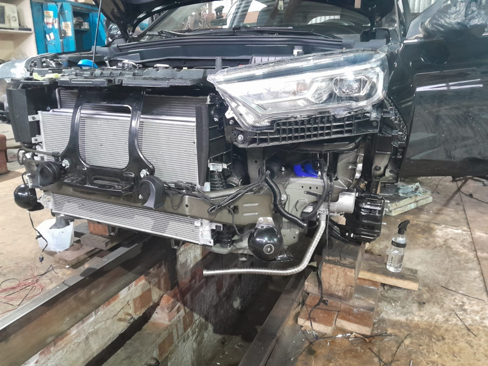

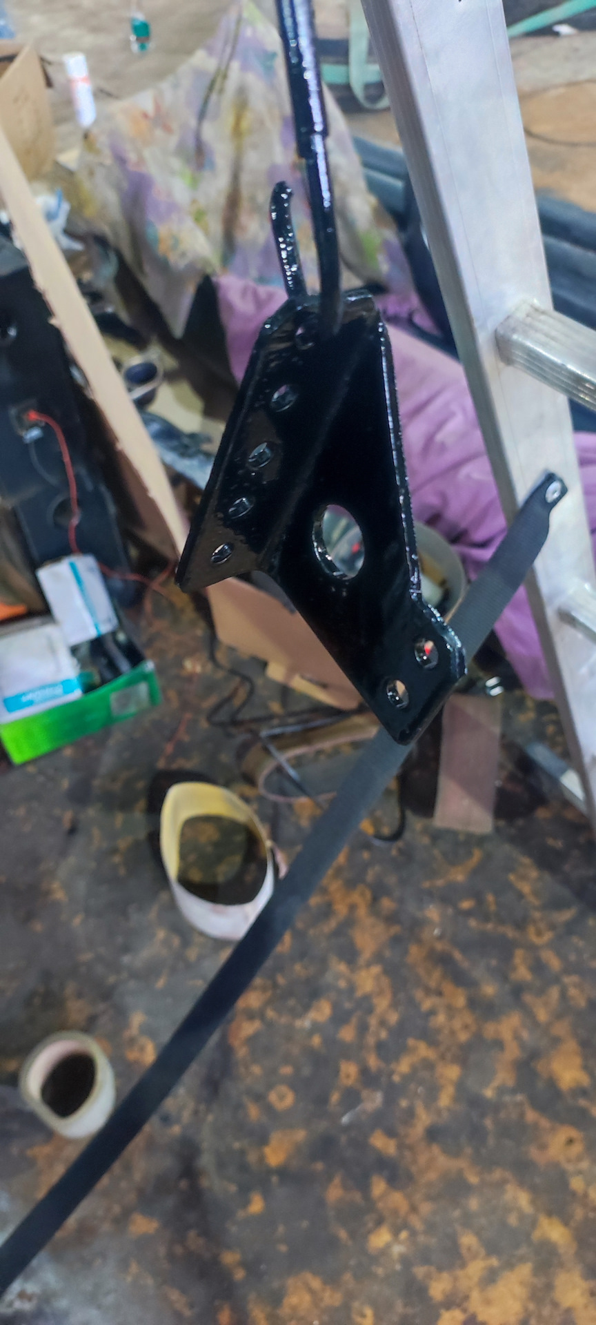

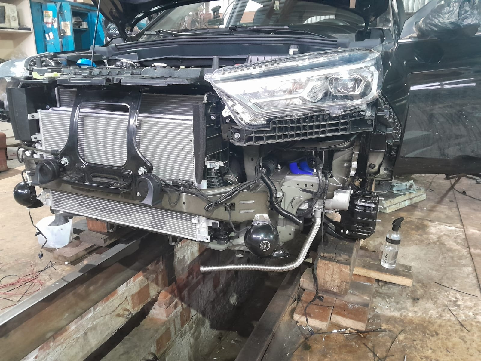

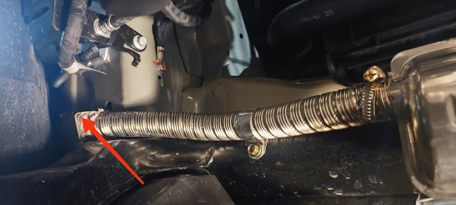

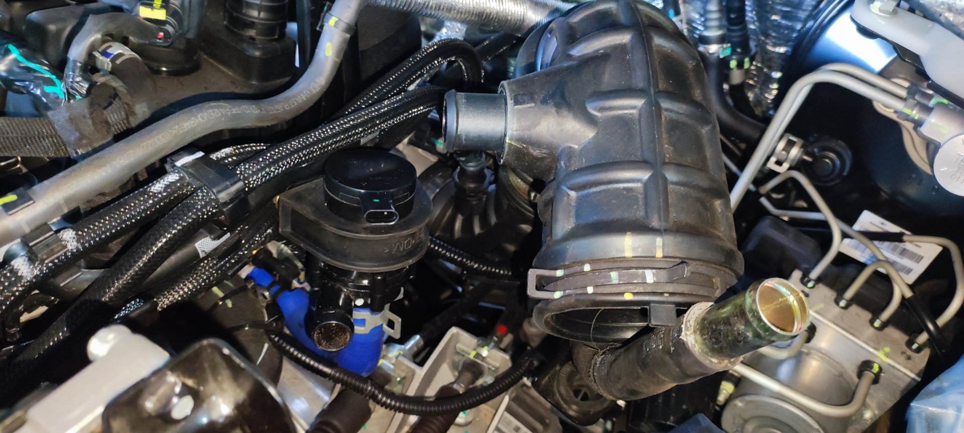

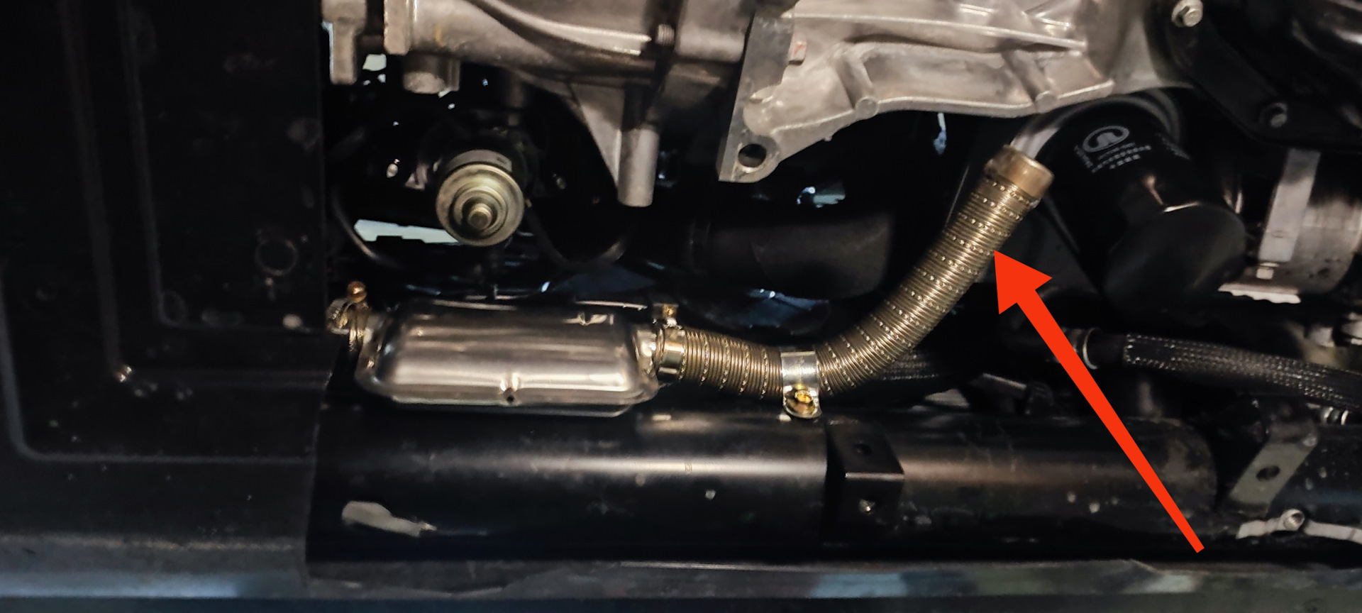

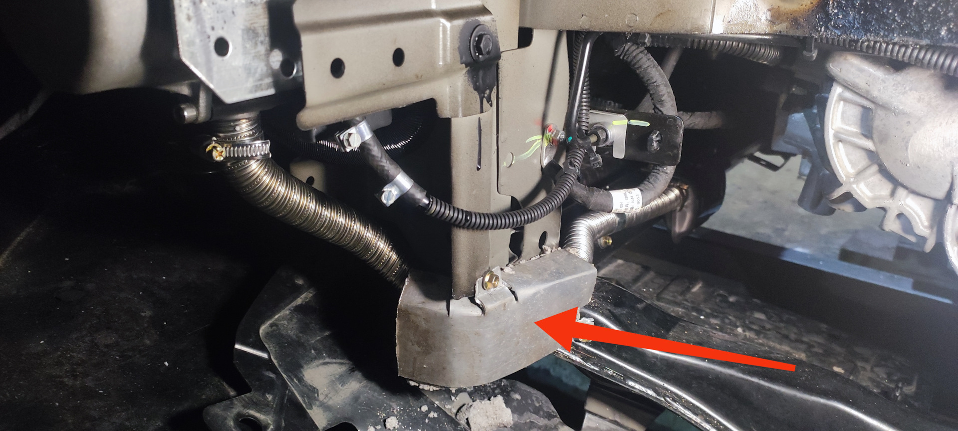

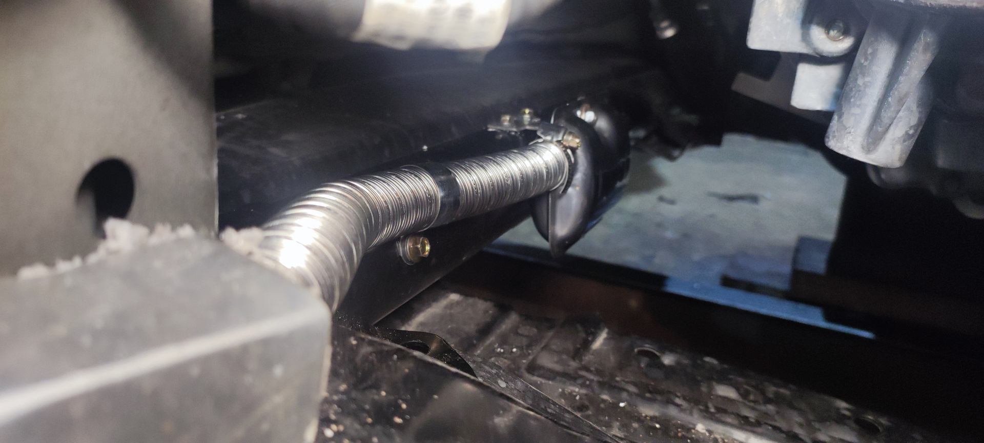

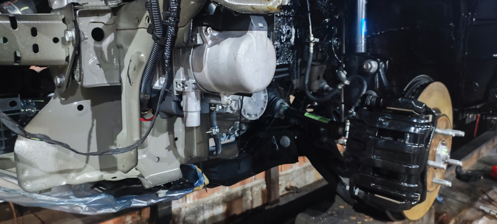

Установили. Подключили. Выхлоп направим на поддон картера ДВС, тем самым помимо антифриза автономка будет подогревать горячими выхлопными газами масло в поддоне.

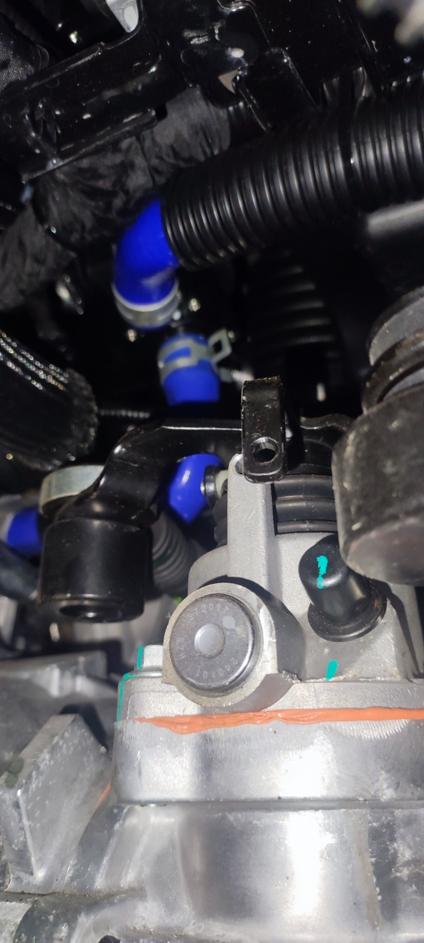

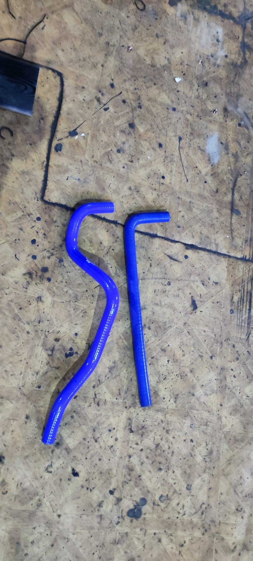

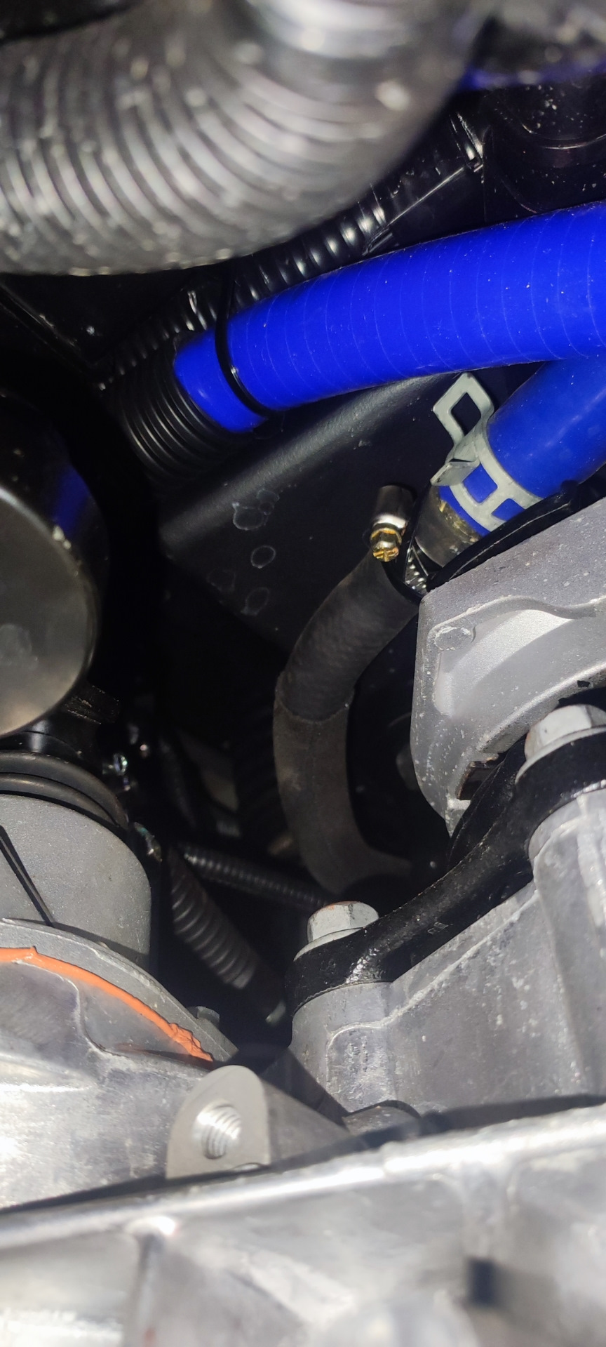

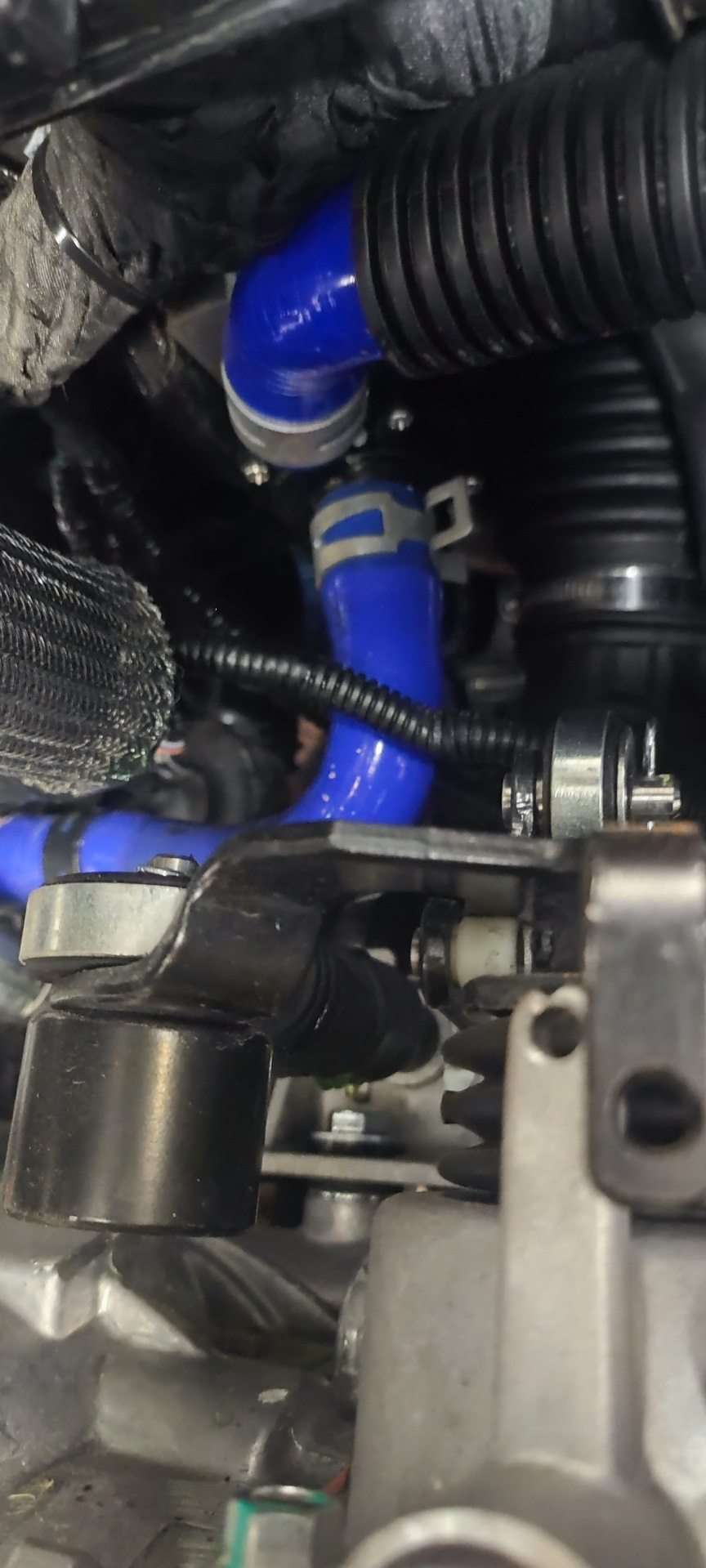

Простой угловой патрубок d20 500*150 соединён с патрубком печки. Длины патрубка такого до помпы ПЖД не хватает буквально сантиметров пять. Поискал по магазинам и нашёл кривой, как на фото. От какой машины он — продавец сказать не смог. Кривой подошёл как родной. Кривой соединён с выходом из помпы ПЖД. На помпу ПЖД фриз идёт из блока ДВС по простому короткому угловому патрубку.

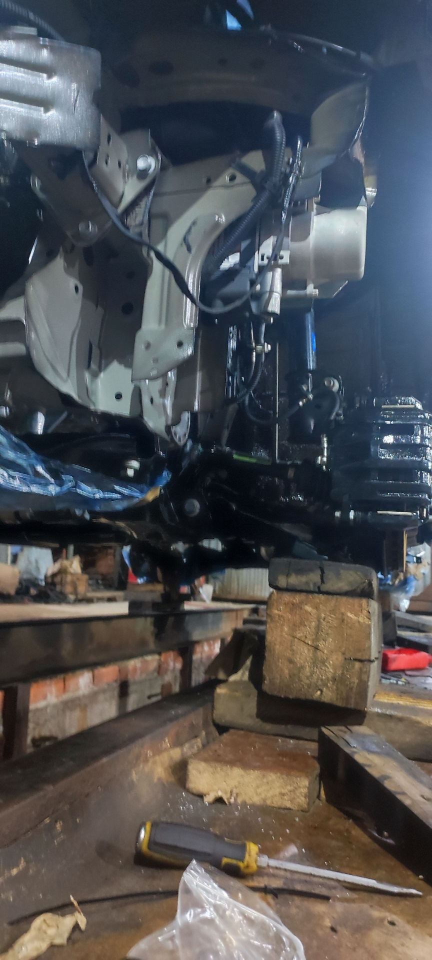

В местах риска прошаркивания шланги мы в гофру спрятали.
П. С. : штатный патрубок с блока ДВС на радиатор отопителя приклеен! Тупым крючком снимал мастер шланг с блока. Со стороны отопителя шланг решили вообще не трогать и соединить его с патрубком, идущем с выхода ПЖД. Такое решение было принято в связи с тем, что исключить из схемы одно соединение всё равно не получилось бы, т.к. Г-образного шланга длинее 500 мм я найти не мог.

Добрый вечер! Подскажите пожалуйста, диаметр штатного патрубка на печку d20? Хочу снять один из патрубков и на вывод отопителя купить силиконовый шланг и записать редуктор ГБО.
Добрый день. Да, d20
Спасибо!
Патрубок тяжело снимается. Будто на клей посадили его.
Читал, спасибо за помощь, но тут два варианта или резать или снимать ) . Конечно хочется сделать ближе к заводскому варианту . Нашел патрубки на озоне угловые силиконовые с разным сечением d16-d20
Снять возможно. Крючок из проволоки можно сообразить. Без острых краёв. Завести под шланг и по кругу пройти. У нас получилось. В любой момент можно вернуть всё по заводу.

А можно поподробнее куда и как подсоединяли, куда патрубки врезали, как крепили? Есть мысля такой же замутить, пока у вас всё разобрано посмотреть бы поподробнее.
Так я старался всё подробно рассказать выше 👆 с фотками. Если получится, то завтра видос сниму и сюда закину.
Спасибо 👍
На работу приехал, машина собрана. Вам что-то если вдруг не понятно из описания выше, пишите в личку, расскажу.

Дополнил фотками с описанием по устройству выхлопа.

Как ему там места достаточно, ничего не поплавится!
Идея установки по месту не нова. Мастер наш подсмотрел способ установки ещё на нашем бывшем эксплорер. В М6 автономка встала идеально так, будто её на заводе по проекту ставили. Ничего не поплавится и не протрет.
