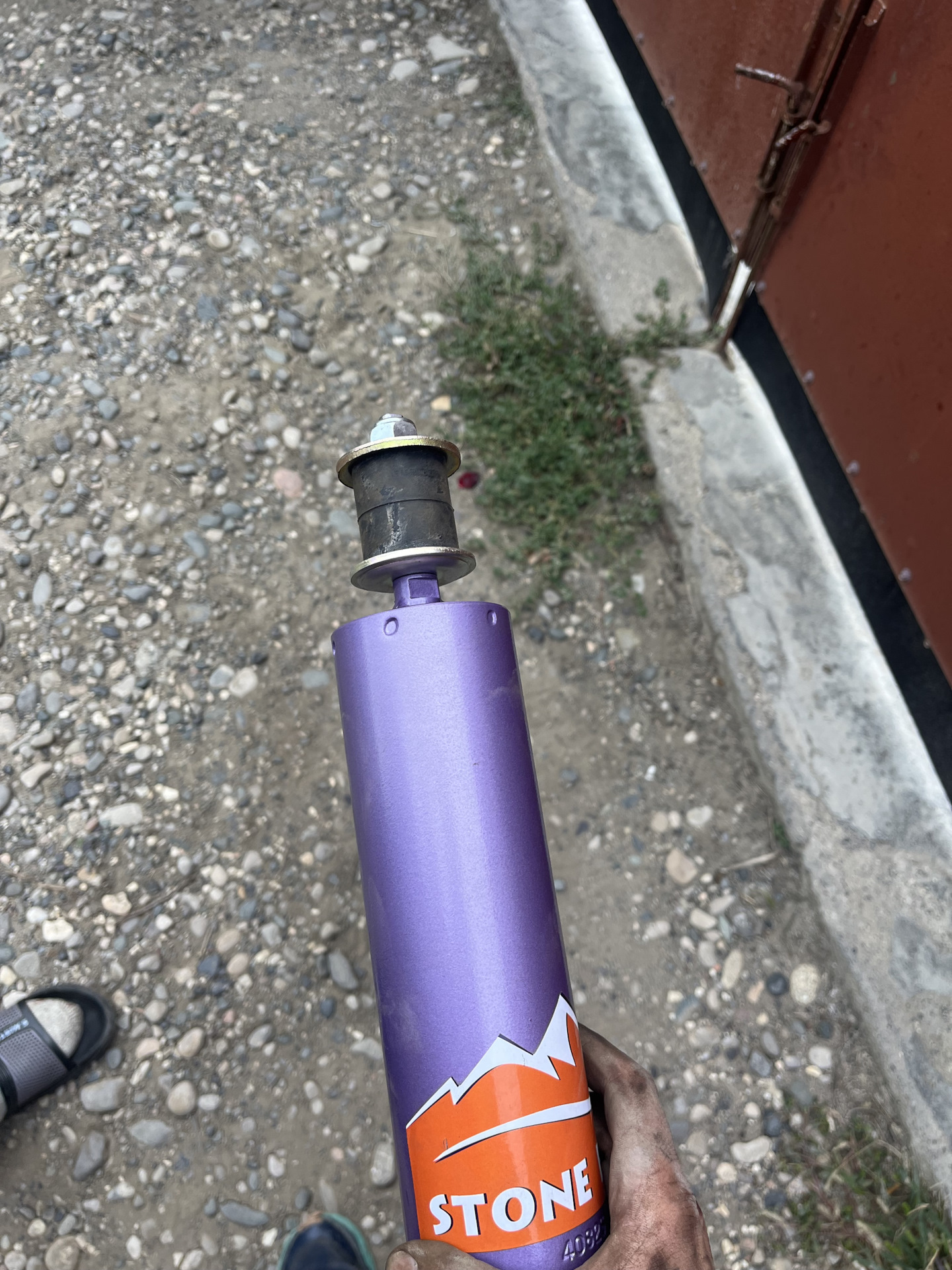

В начале сентября поставил на замену старым, амортизаторы от отечественного производителя Stonebelt.
На предыдущих машинах были установлены комплекты амортов и пружин от Tough Dog, но решил попробовать что-то бюджетнее.
Прошерстил интернеты, попались они. Из плюшек: толстый шток, на выбор масло или масло с газом, я выбрал простые, тяжёлые, здоровенные.
В тырнетах есть пара видео с нахваливанием, мол машина поехала прям вот вообще иначе, управление на скоростных поворотах и т.д.
Какого-то вау эффекта после замены не ощутил. Ну Аммортизаторы, ну новые, со своими обязанностями справляются. На рельефе машину покинуть не хочется.
Проехал чуть больше 3000км.
Один старый амортизатор подкусывает, остальные отправляются в ЗИП.
Заодно поменял стойки стабов и втулки.

Добрый день. Как показали себя аморты за это время?
Привет, все норм, добавил к ним пружины РИФ +2". Всё лень написать.
А сколько уже накатал на них?
10 тыс. примерно. Как и прежде, вау эффекта не ощущаю. Обычные аморты, никаких чудес типа супер стабильности, невероятной управляемости нет. Они просто больше завода, может быть за счёт этого выше запас прочности.
