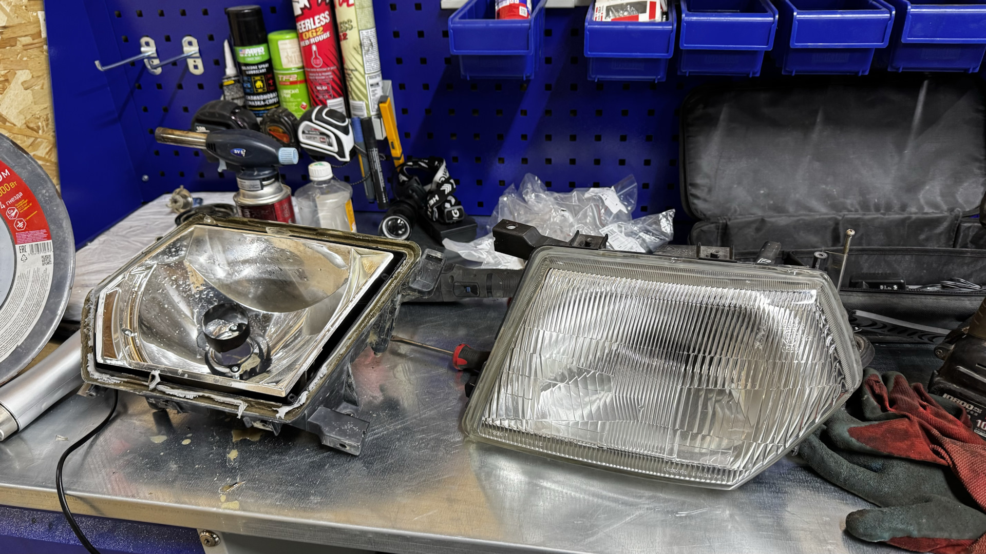

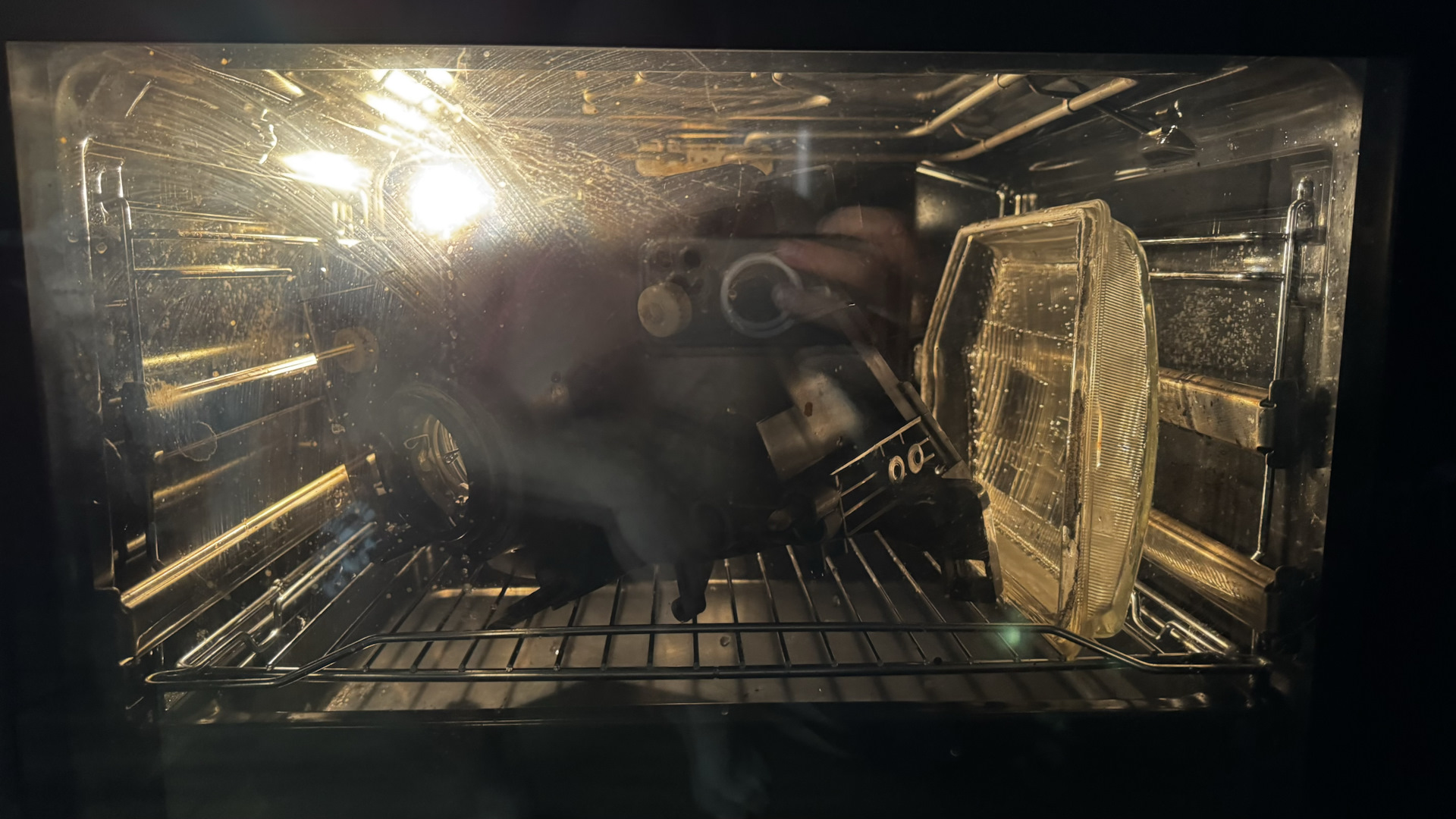

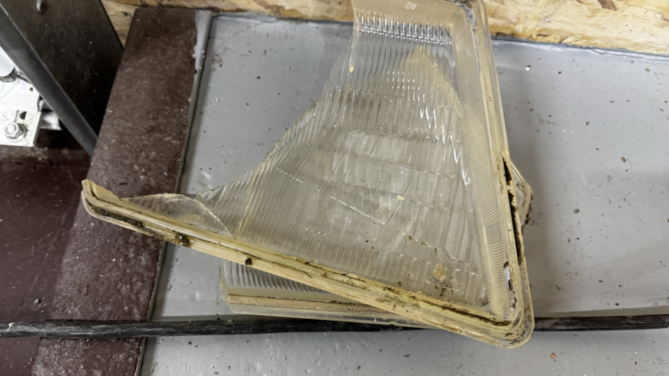

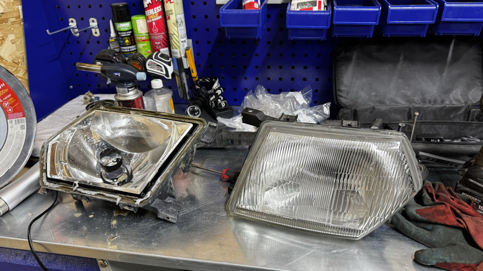

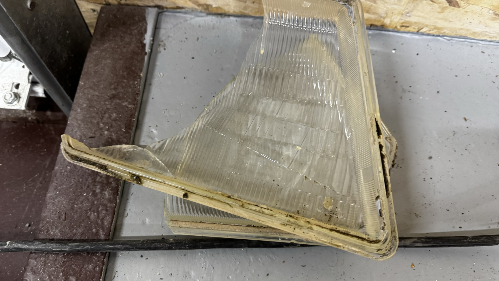

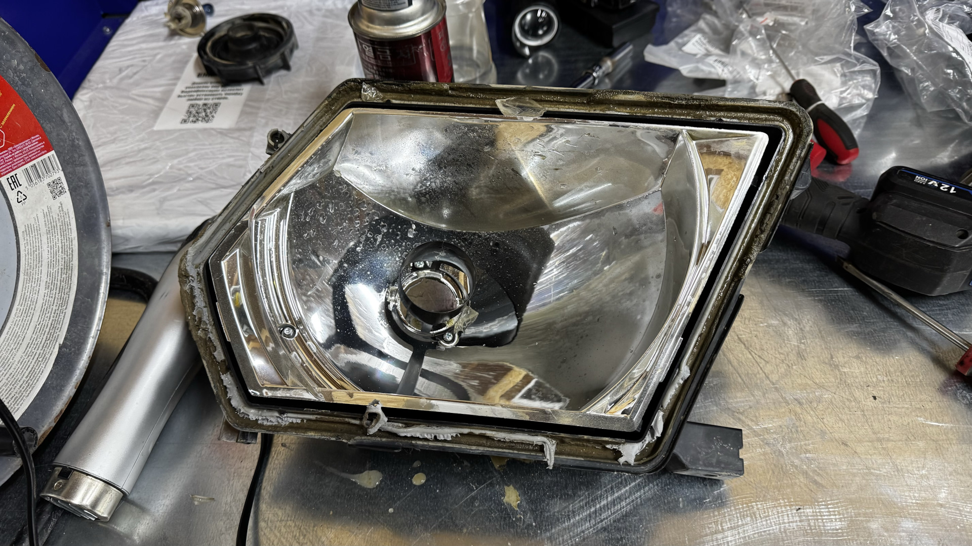

Ранее я как-то упоминал что у меня кольнуло фару. Камнем выбило дырочку маленькую, потом пошли трещины. Как закономерный финал – фара начала наполняться влагой и грязью. Посмотрел цены на бэушные фары и решил, что пойду другим путём. Нашёл и купил фару с битым корпусом, но с целым стеклом. Само собой, по цене мусора.
Фара пару месяцев отлежалась в гараже рядом с Сафарём(чтобы привыкли друг к другу) и вот наконец дошли до неё руки. Поначалу пытался разогреть герметик феном супруги(На Прадике я так разбирал уже фары), но толи герметик разный, толи фен устал – ничего не вышло в итоге. Тащить домой в духовку грязную фару очень не хотелось, поэтому в бой пошла газовая горелка. Грел стекло по контуру фары, оно грело герметик.
Разобрал без проблем.
Внутри отражатель уже начал уставать от лампочек повышенной мощности. Отражатель на купленной фаре – в ещё худшем состоянии. Поэтому собрал как есть, в планах появилось найти и поставить DEPO фары от Патрола, с правильным светом. Всё светится, всё работает, фара внутри помыта. Перед сборкой чистую фару всё же запихнул в духовку просушил при 50 градусах в течение 15 минут с конвекцией.
Высохла идеально.
Мысль о замене на DEPO витала в голове давно, но по причине отсутствия необходимости – я этого не делал. Будет чем заняться, Депошные фары найти не так просто. Кстати, если есть у кого ещё проверенные варианты фар – буду рад выслушать и принять к сведению. Пока что – лучшее что я знаю из заменителей, недалеко ушедшее от оригинала – DEPO. Но опыта с оптикой у меня не много, поэтому открыт к советам.

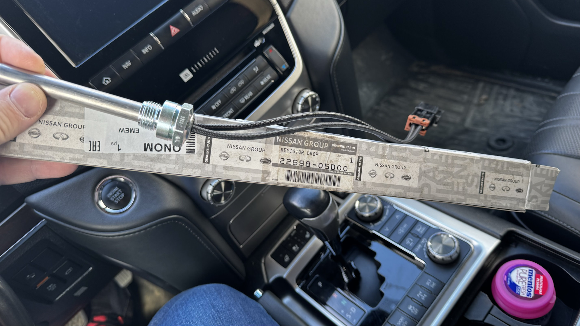

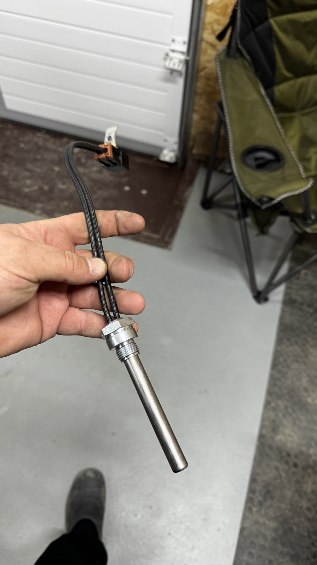

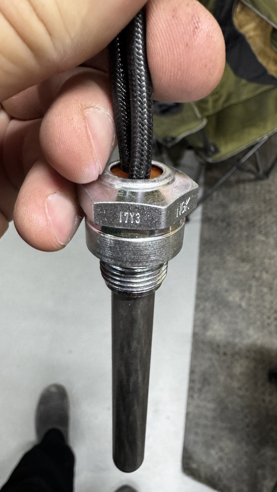

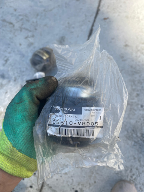

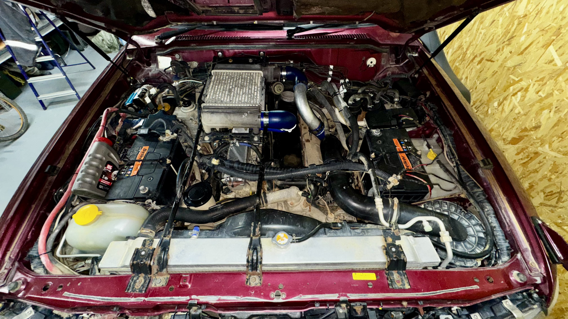

Пришёл немного задержавшийся резистор второй ступени накала.

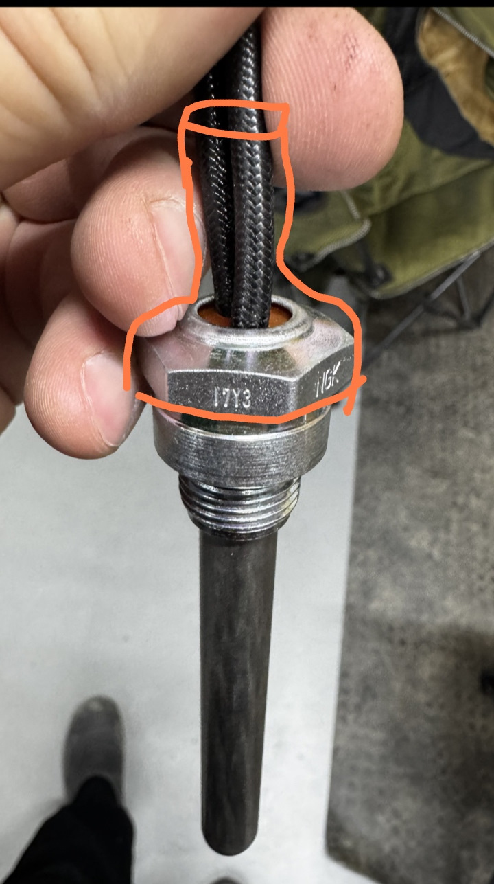

Кто читал прошлую запись про коллектор – тот возможно заметил что я там писал, что изоляция старого резистора оказалась убита мною, пока перекручивал резистор с одного коллектора в другой. Поставил новенький, блестященький резистор. К зиме готов ))

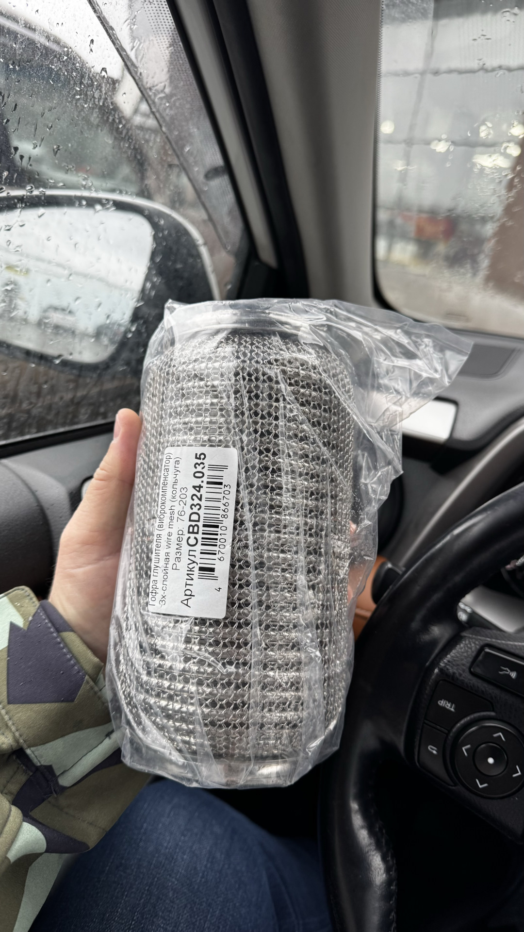

Заменил гофру на выхлопе. С одним НО. Чутка недоделка вышла ) Сварщик, к которому я приехал отказался снимать коллектор из-за сгоревших болтов и гаек на нём. Открутить не представляется возможным, нужно сдувать плазмой судя по всему. Гофру поменял, но остался непровар на одном из швов. Небольшой сектор. Надо заехать к товарищу, у которого есть плазма, сдуть крепёж и доварить выхлоп самому, у себя в гараже. Но в любом случае стало в разы тише. Старая гофра полностью оторвалась, по кругу. Найти новую кстати оказалось не совсем просто. В обычных автомагазинах не смог сходу найти. Везде был маленький диаметр. В итоге плюнул и поехал в магазин, где в основном крутятся фураводы. И там сразу купил нужную мне гофру.

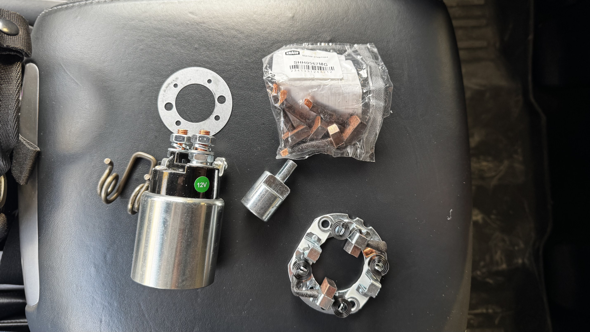

Получил заказанный ранее ремкомплект электрической части стартера. Перед сезоном переберу его основательно.

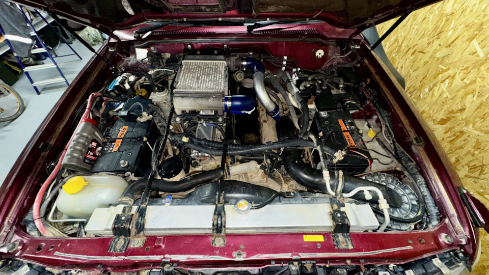

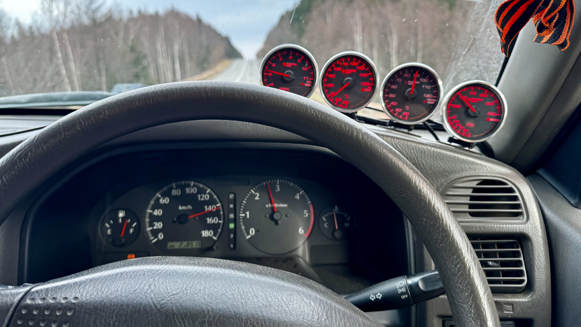

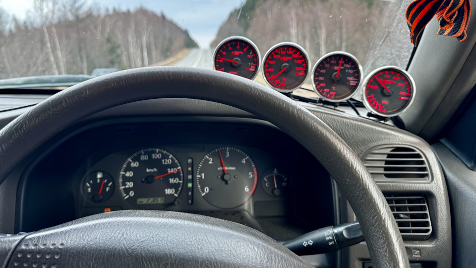

Чутка прожарил мотор по трассе. Держал такой крейсер по пути и "туда" и "обратно". В общей сложности километров 60-70 в таком темпе. Перед зимой выжег всё что плохо лежало )) Отличные параметры работы на такой скорости — охлаждайка не больше 90 градусов, ЕГТ не выше 530, Буст стабильный — 0,9-1бар на входе в мотор, после интеркуллера. Автомат не выше 90 градусов. Для 40" докаток и такой скорости(по GPS бьётся со спидометром) — считаю нормально.

Сейчас машина встала на «пеньки» на зимовку. Учитывая вахты и планы на межвахту – скорее всего в следующий раз я к ней подойду уже в Феврале. Поэтому я более 2х часов провёл на самомойке, потратил огромное количество пены и воды, забил нафиг все стоки у них (хорошо что заранее сапоги одел, домывал машину стоя в большой луже, вода аж на улицу вытекала под воротами)). Под капотом тоже помыл на два раза.
Аккуратненько доехал до гаража, поднял его на подставки, скинул клеммы с аккума и оставил машину на зимовку. Целее будет вися в сухом, холодном гараже. С той дрянью, что льют на дороги – пущай отдыхает )) Выкачусь в Феврале только в случае метели либо если соберёмся снег помесить где-нибудь.

Линзы, вонзить в родные фары не? Стекла изнутри шлифануть под линзы.
Не. Я выше писал уже. Не та машина для таких рукоблудий
Чего не та то… Нормальная повозка, жопу катать по ебеняшкам.
Не та машина, чтобы туда линзы пялить.
ты его не любишь😂
Чёбэто? Мало Сафарей удостоены такой любови 😂 Но линзы — это перебор
Кстати, по доп.резистору — уже третий поставил. Когда купил Патруля первый(родной) уже был с оборванной проводкой. Сразу заказал, поменял как есть, с коробки. Потом с Патрулём периодически были разные манипуляции и проводка так же была заломана каким то "чудо- мастером". Третий я уже как мог обезопасил перед установкой. Место очень уж слабое, точнее не защищённое от заломов при элементарном ковырянии в районе "стартер — 5; 6 цилиндры).
Обсадил район выхода проводки аж двумя слоями ТУМ. Типа, как восстанавливают залом провода зарядки телефонов. Ну, вроде норм получилось. Конкретно свою доработку не фоткал, на фото автора пририсовал. Да прости меня автор 🙏
Были тоже такие мысли, посадить туда термоусадку, но решил что и так поработает раз прожило 23 года ))
Прожить то да, может долго, но опять же до "счастливой" встречи моторным отсеком с пофигистом-ремонтником. Который одно (вроде бы) делает, а попутно ещё что-то ломает. Да, вот такие это "мастера". Порой страшно смотреть как такие ребята, с решимостью быка-осеменителя лезут в трёх промасленых фуфайках(холодно же в цеху)под капот, в район стартера например. Тогда уже серьёзно беспокоишься за другие узлы и агрегаты в моторном! И за провода с трубками в первую очередь. Вот именно тут и приходит "попутный π!$∆€ц" проводам этого резистора. Просто и обыденно…

А почему если уж разбирать фары не поставить нормальные прозрачные стёкла? Штатные светят совсем уж погано
У прозрачных стёкол полностью другой отражатель. Это по сути другая фара. Оригинал я в руках не держал, за него не ручкюсь, но все заменители, которые видел — там вместо стекла(если прозрачные) — пластик. А этот вариант мне крайне не нравится. К тому же родные рифлёные фары с новым отражателем и хорошими лампочками светят очень и очень достойно.
У меня стояли новые родные фары — полностью новые, оригинал (предыдущий владелец раскошелился). После того, как поставил DEPO понял, что они совсем не светили
🤷♂️ странно. Я сравнивал с депо, мои сильно лучше светили. Правда лампы другие стояли, это со счетов не скидываю. Ну в любом случае — комбайн из рифлёных и прозрачных сложить не получится 🤷♂️ а пластиковые я сомневаюсь что поставлю. Это не надолго будет ) Но и отрицать вероятности я тоже не могу ) Возможно жизнь заставит. Рифлёных Депо в продаже найти почти невозможно

Эх, мне б такие обороты на такой скорости…

Фары… Депо — огонь. На Террану поставил. С лампами Бошш +90%. Довольны все. В БЖ можешь видеть.
Но! Эффективней купить китайские гавнофарв с ПЛАСТИКОВЫМ ровным стеклом, сдать их в линзовку (Aozoom 3" на рамке само то), пластик обязательно обтянуть польретаном. И получится идеальный свет навечно.
Эффективеней то оно да. Светить явно будет лучше. Но вот насчёт навечно — это ты конечно хватанул лишка )) Не забывай условия эксплуатации. Тряска, вода, грязь, деревья перебегающие дорогу, камни летящие из под колёс друзей. Кароч это ваще не вариант. Отвалить кучу баблищща и трястись потом за них )) Это для городской машины вариант, но не для той, что живёт вне дорог. Так что Депо либо что-то подобное — наше всё. А учитывая что для движения вне дорог на машине стоит такой свет, что ни одна линзованная фара не перекроет его — то тем более обычных, но качественных фар мне хватит. Осталось их найти )
А по оборотам — ну тут уж простите. Адепты мешалки, она же маслобойка, она же дёргалка, она же дрочилка и т.д. и т.п.(само собой шутка юмора)) — тут без вариантов. Вам прийдётся жить с этим. Либо менять шестерни 5й передачи(На Сафари/Патрули есть такие предложения на рынке). А работать так по заводу — это привилегия автомата ))
