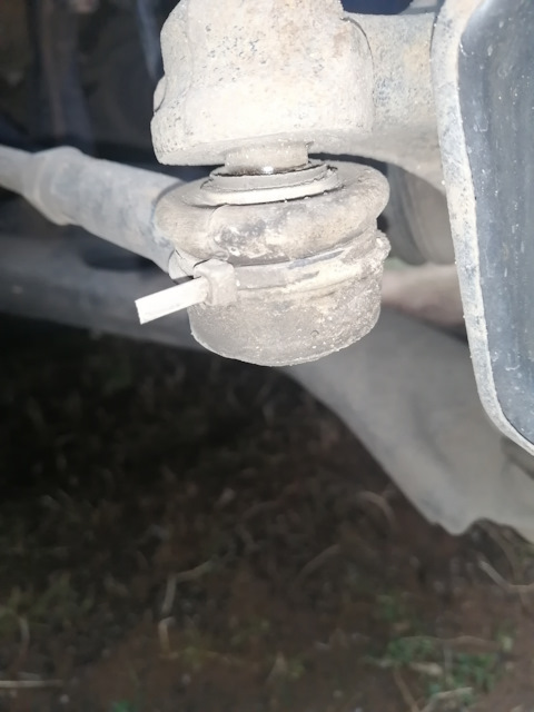

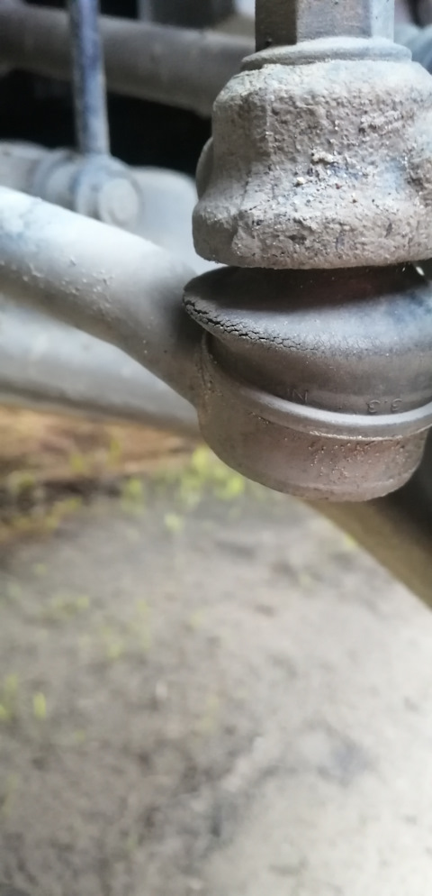

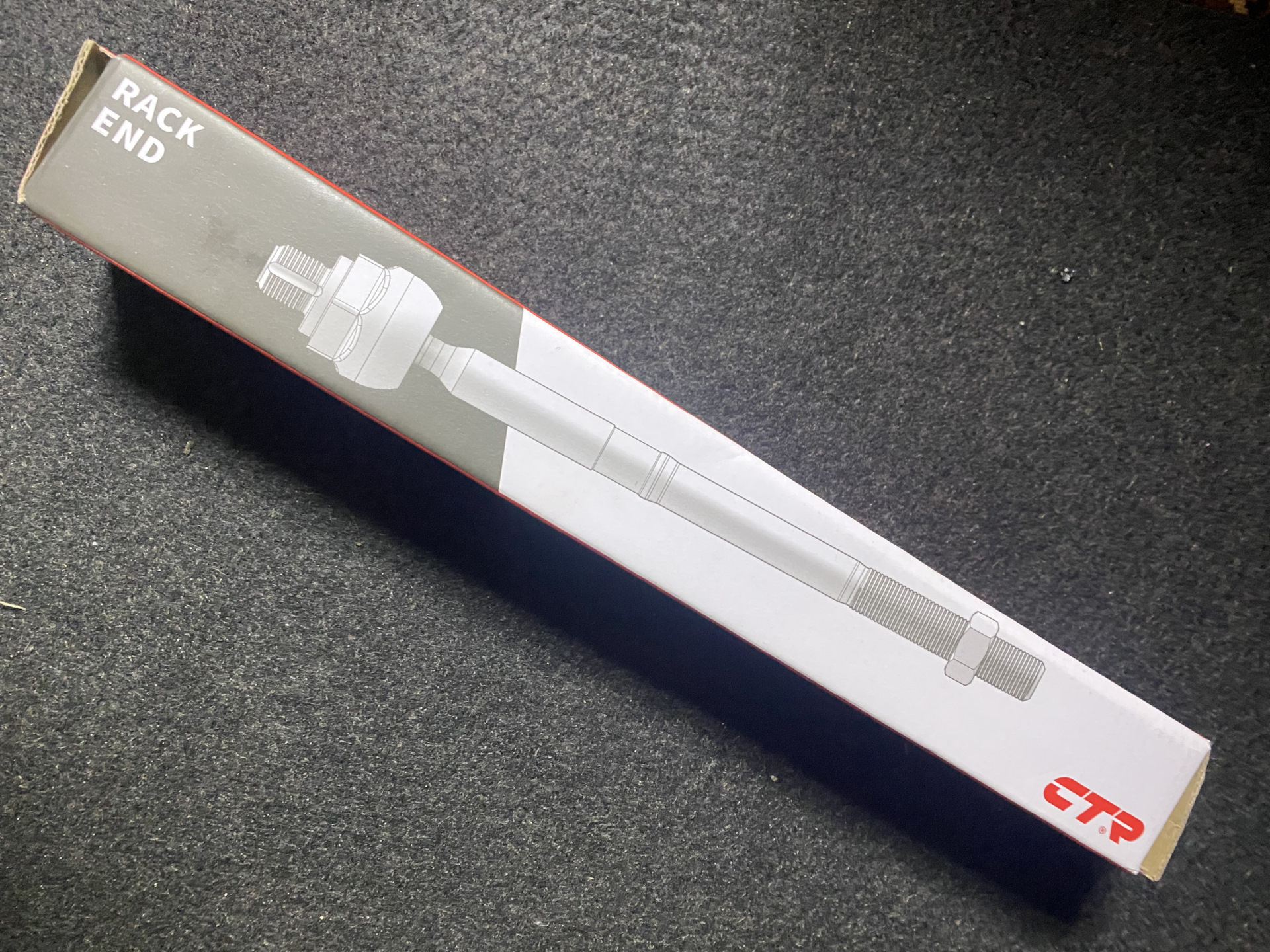

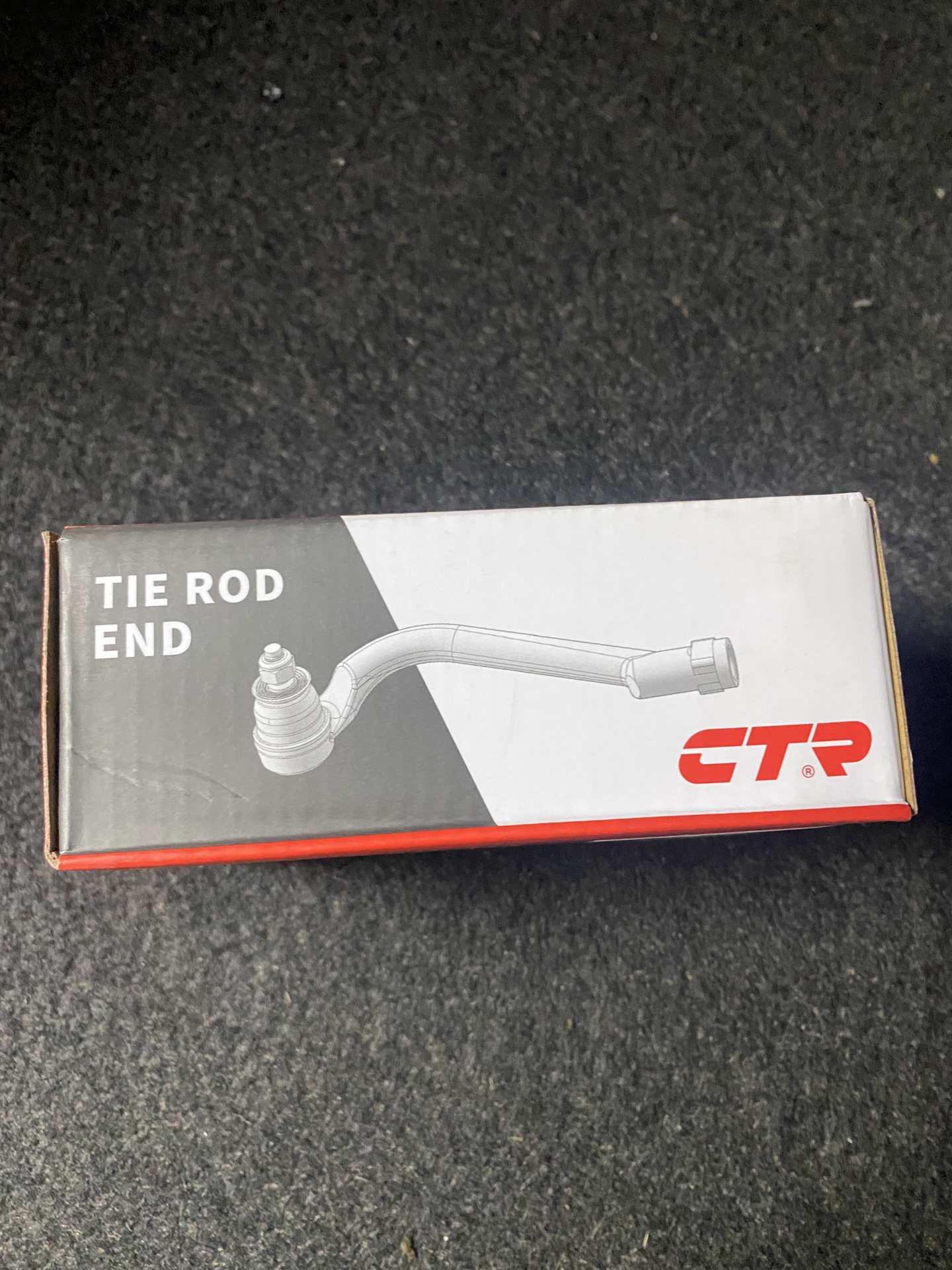

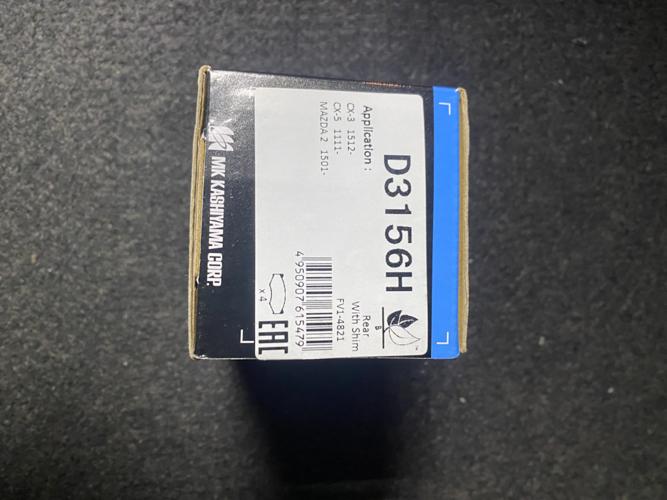

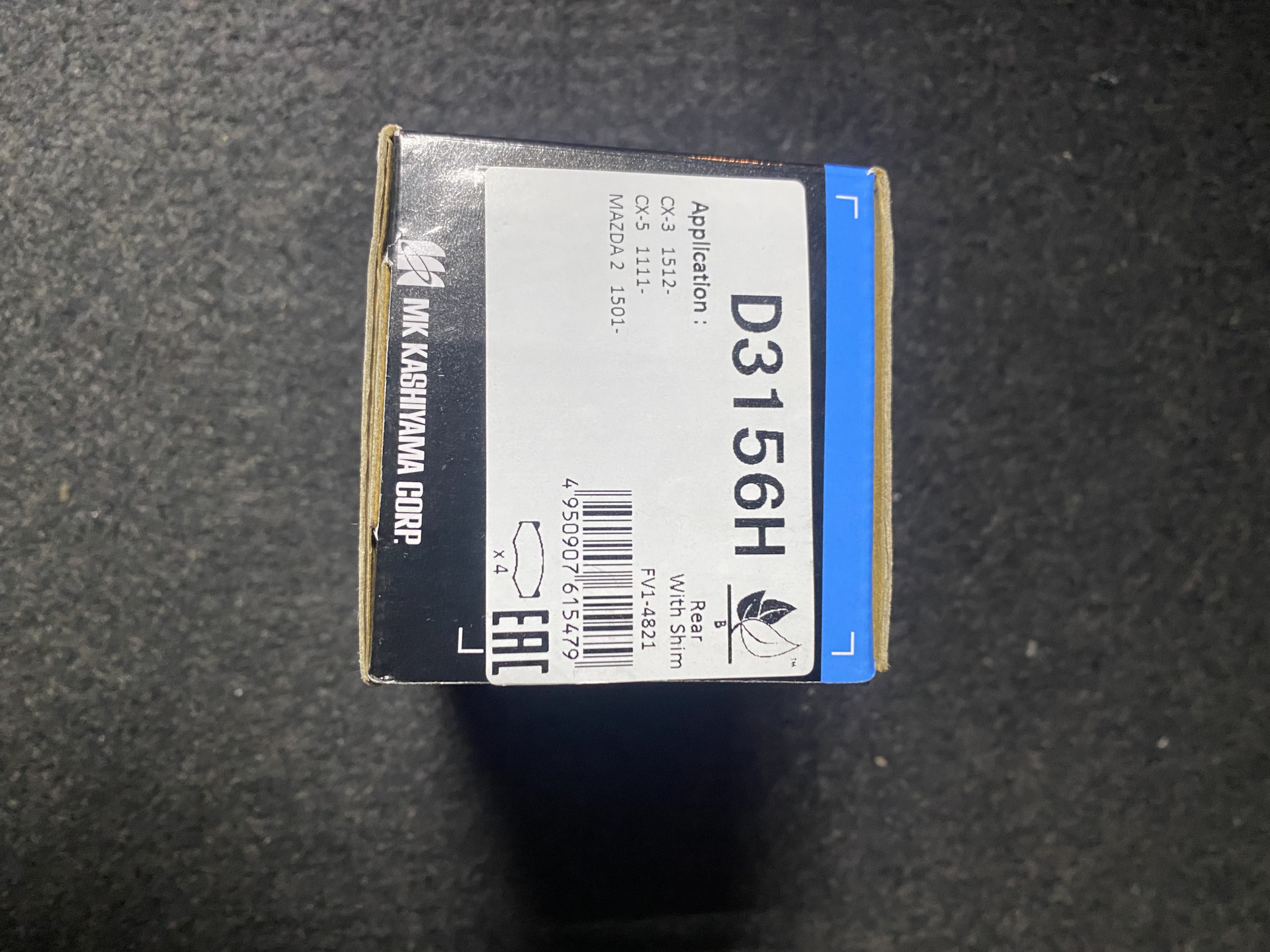

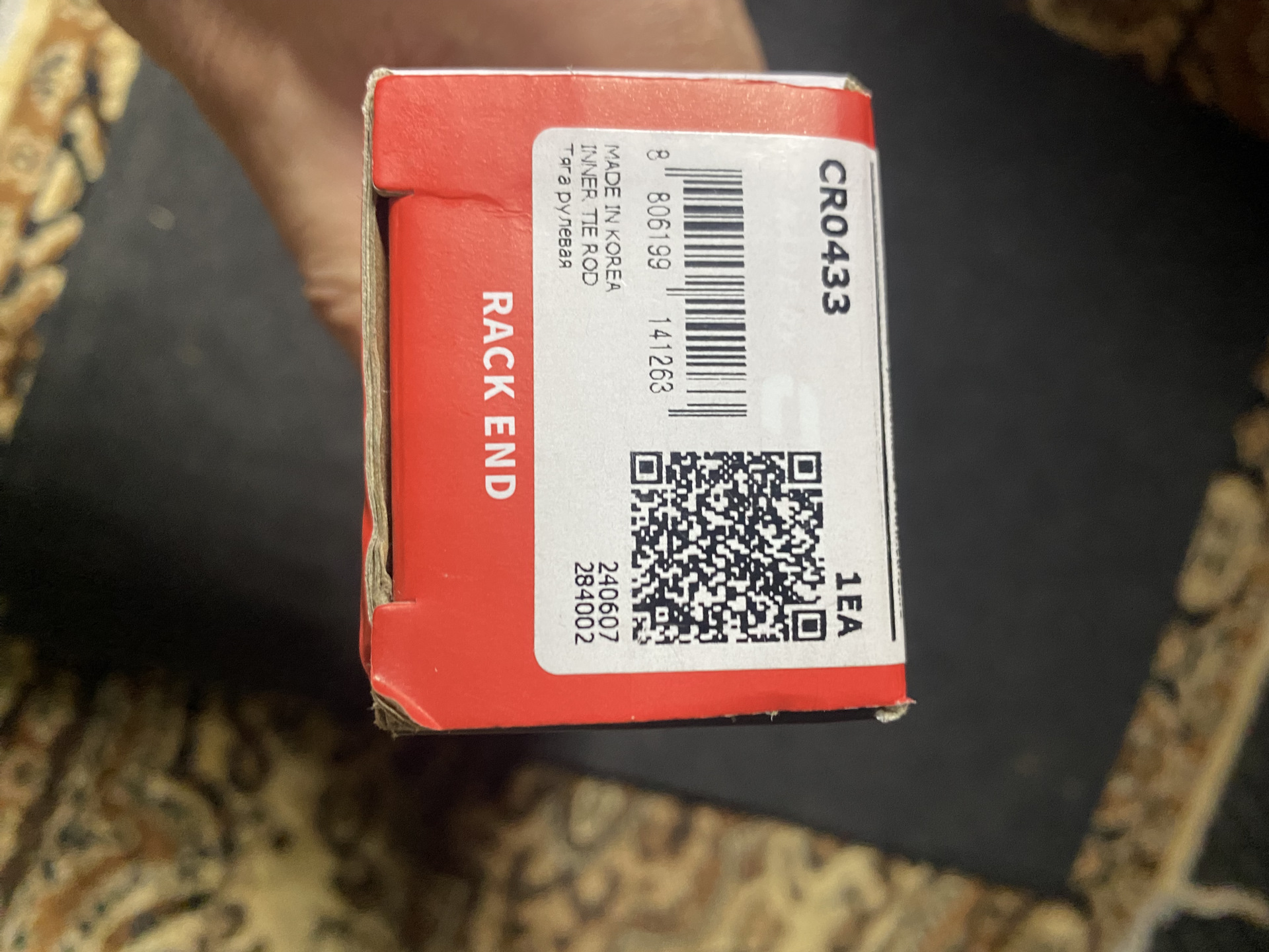

Появился стук с лева на гребёнке. Заехал на СТО к друзьям, приготовили рулевой наконечник и рулевую тягу. Ну и колодки задние под замену. Записался жду очереди.
тяга точно под замену? Её лучше смотреть с открученным рулевым наконечником. Я тоже думал тяги гремят, в результате они оказались в отличном состоянии, поменял только наконечники и стойки стаба (стойки и гремели)
Комментарии 14
Точно
Пробег 171к. Заменил одну шаровую.стойки и втулки стабилизатора. Все остальное в прекрасном состоянии.
Может уже меняли до вас там все
До нас не меняли, брал с пробегом в 52 тыс. и была электронная сервисная книжка. Да и брал у знакомых.
Привет. Почему колодки не miles керамика как на передке?
Потому что надо было ждать, эти были в наличии и по отзывам они хороши.
Уже не первый раз натыкаюсь на запись, что тяга умирает быстрее самого наконечника…
Я менял на 100 тыс. переднюю ходовку. Эти тяги были в хорошем состоянии. Можно было не менять.
Я недавно тоже рубеж 100 преодолел, с заменой сайлентблоков. Но шаровые и рулевые в норме. Посмотрим дальше.
ildar83
Тягу меняю первый раз, проехала 154 тыс.
SunSanych
С чего ты взял, у меня наконечник стучит. Тяга еле еле.
Ну, прочитал, тяга на фото есть:))
Ну и хорошо, что прочитал, а не картинки смотрел
