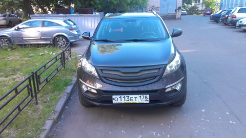

В последнее время рукам нет покоя :) Решил исправить косяк разработчиков, а именно — отсутствие поворотников в самом логичном месте. Т.к. живу в большом городе, пробки составляют большую часть времени в дороге. Увидеть, что кто-то на спортейдже хочет повернуть, стоя к нему в упор, может только глазастый, поэтому будем исправлять! Самое простое — поменять местами поворотники на бампере и задний ход на двери, но это чревато тем, что однажды вас, стоящего на аварийке, просто не увидят из-за поднятой крышки, поэтому будем добавлять поворотники!

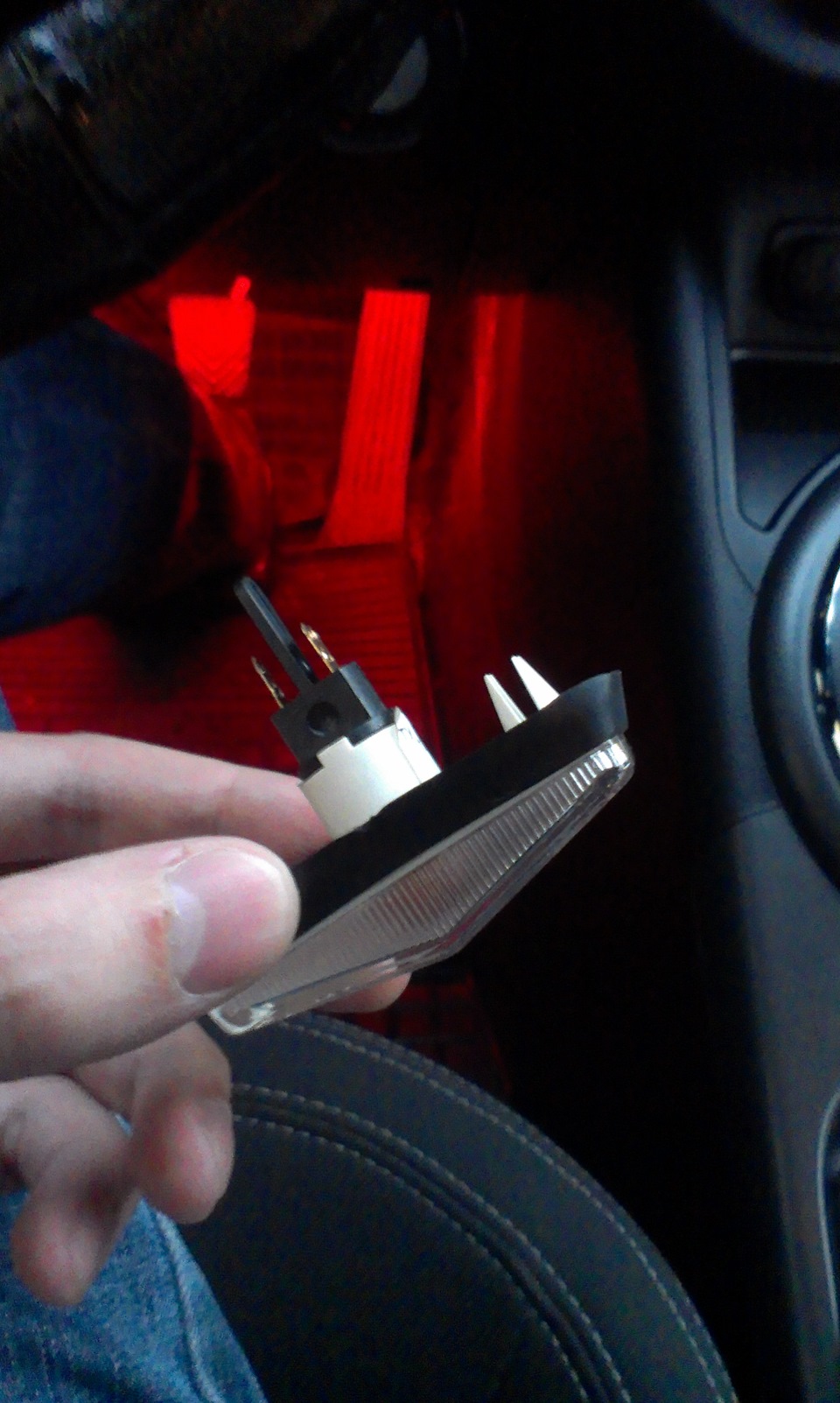

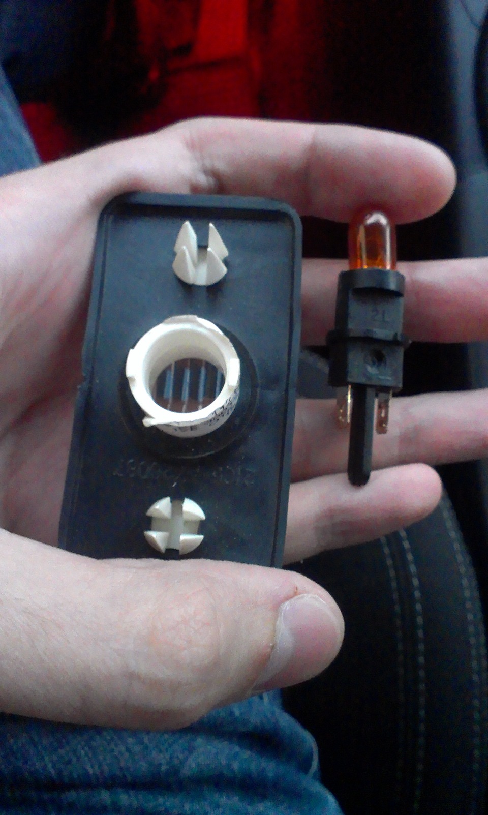

Берем поворотники от тазика:

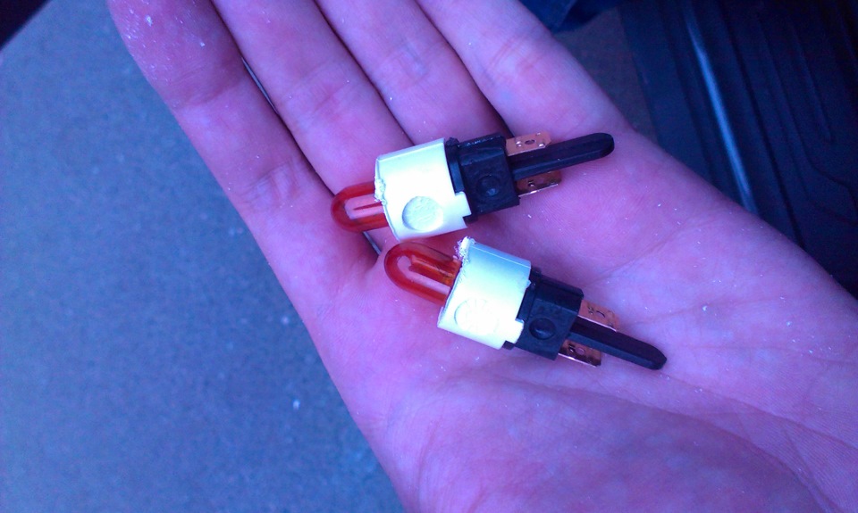

Вытаскиваем лампы:

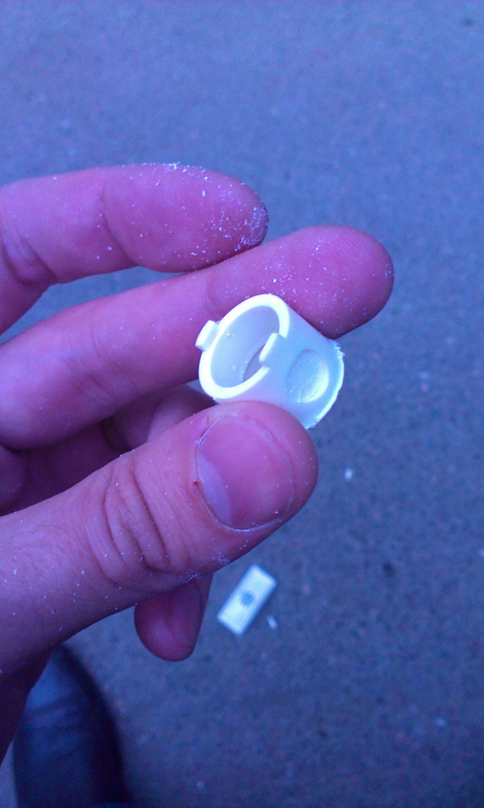

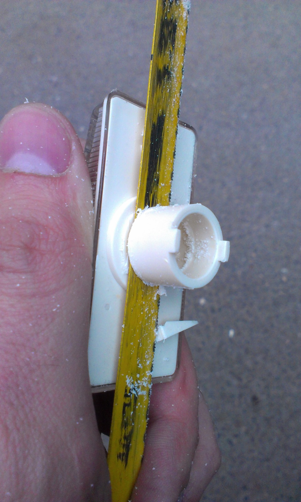

Спиливаем патрон:
Остальное в мусорку.
Получается вот так:

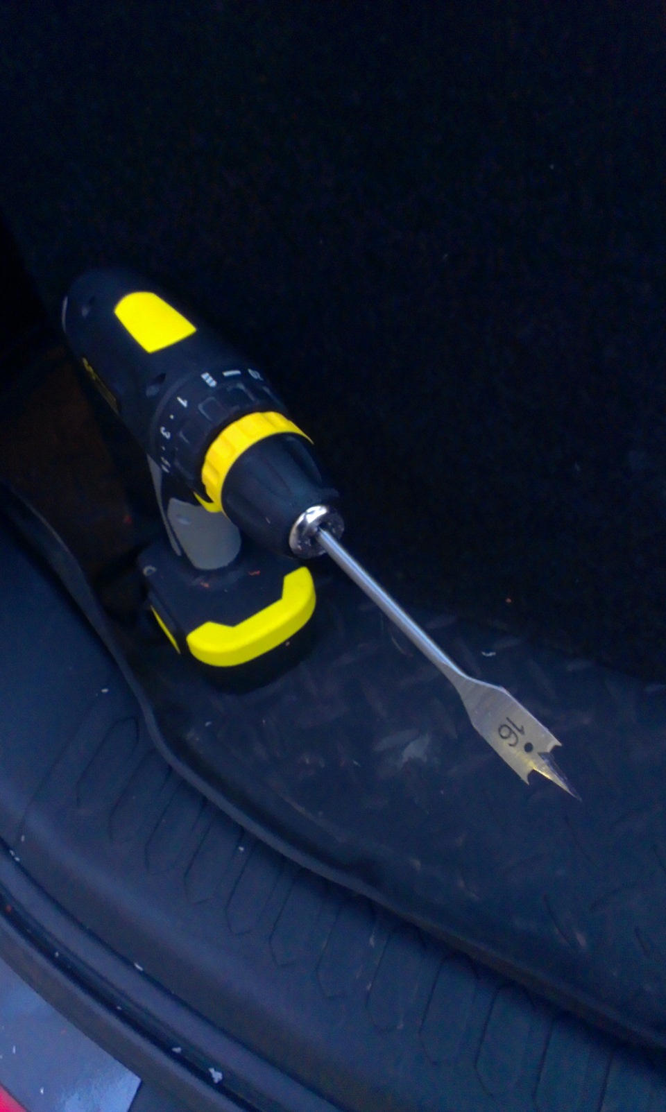

Дальше берём вот такое вот сверло на 16:

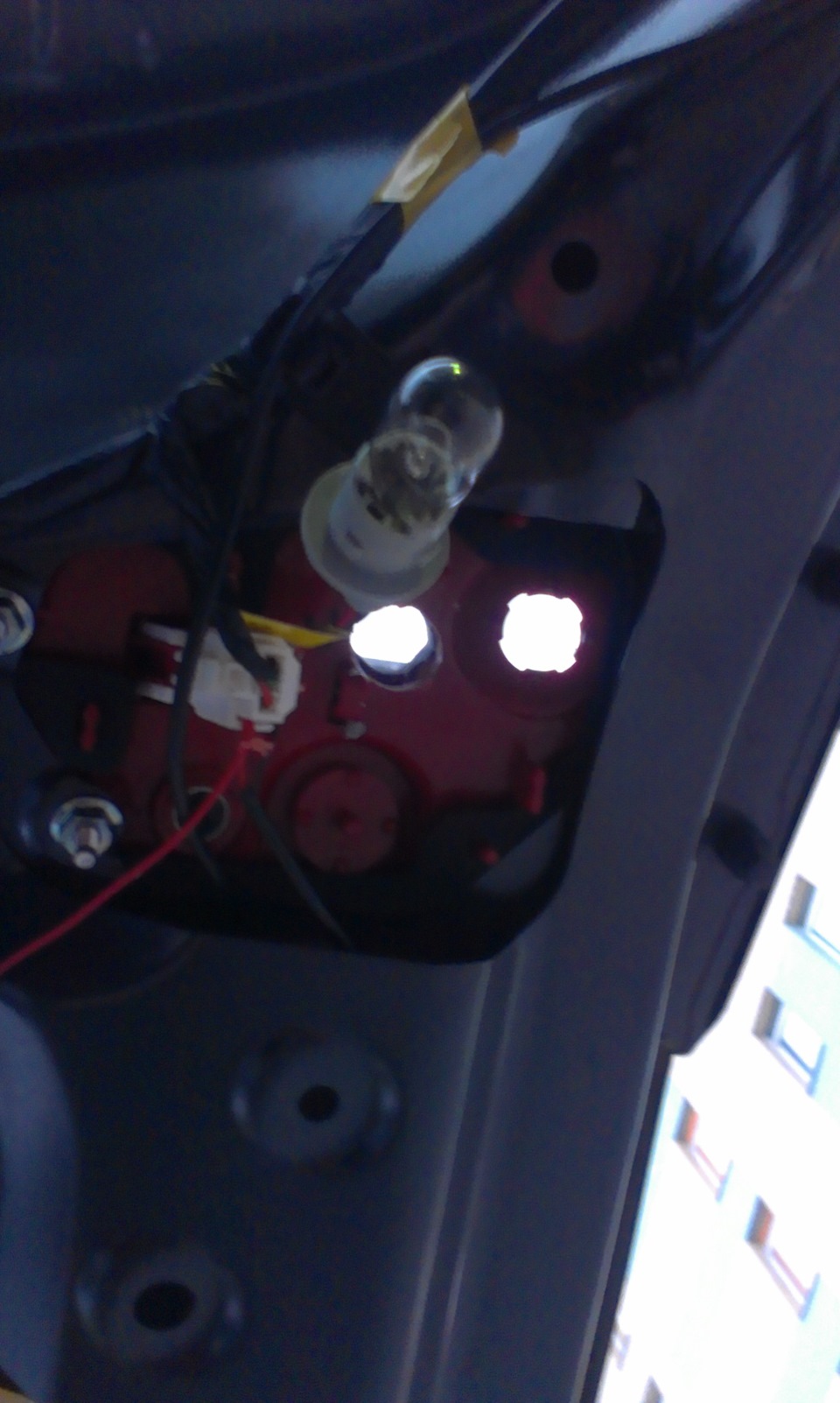

И сверлим отверстие в каждом фонаре:
Каюсь, сверлил на глаз :) Там есть надпись на фонаре — 12 V, где то в середину двойки упирался сверлом.
Единственный сюрприз для меня был, что отражатель не из мягкого металла, типа фольги, а из достаточно плотного и твёрдого. Это был для меня самый страшный этап, но как говорится "глаза боятся, руки делают". Всё прошло отлично и без проблем.
Дальше вставляем патроны с лампочкой. У меня вошли плотно, как раз. Проходимся по кругу патрона герметиком.

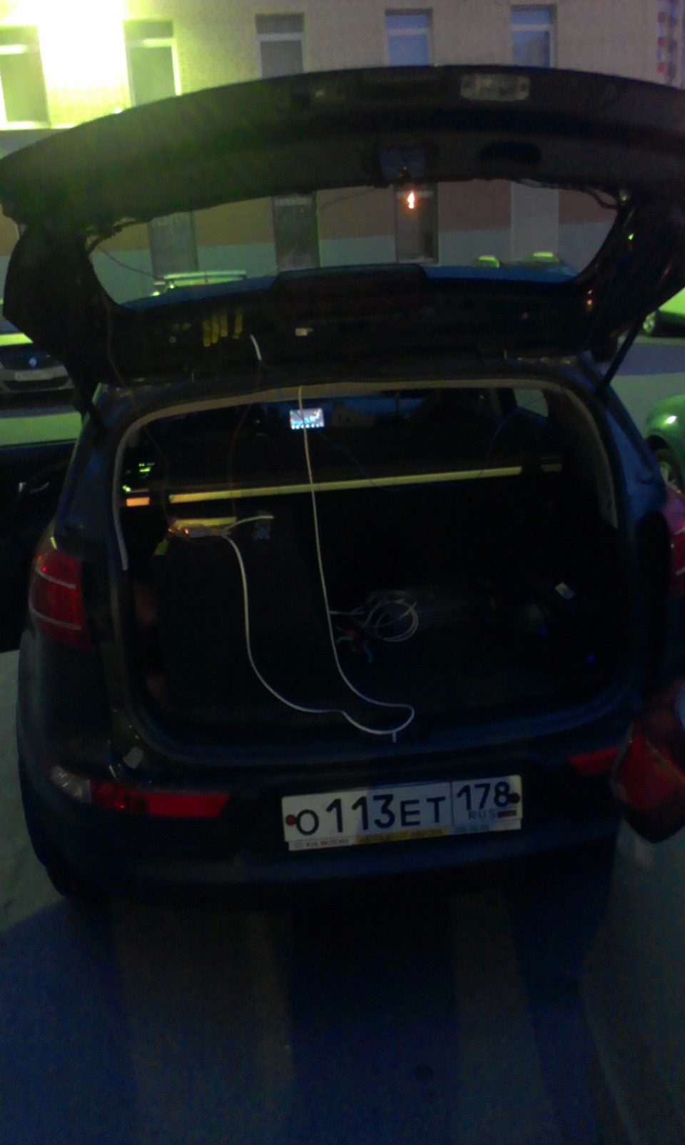

Подключаем провода. Минус обжимаем в клемму и на болт корпуса (!), не фонаря. Плюс — берем двужильный провод, деребаним — один провод идет на один фонарь, другой, соответственно, на другой :) Концы обжимаем на "маму" и вставляем в поворотник. Аккуратно прокладываем по краю. Другой конец провода проталкиваем под резиновую заглушку и заводим под обшивку потолка.

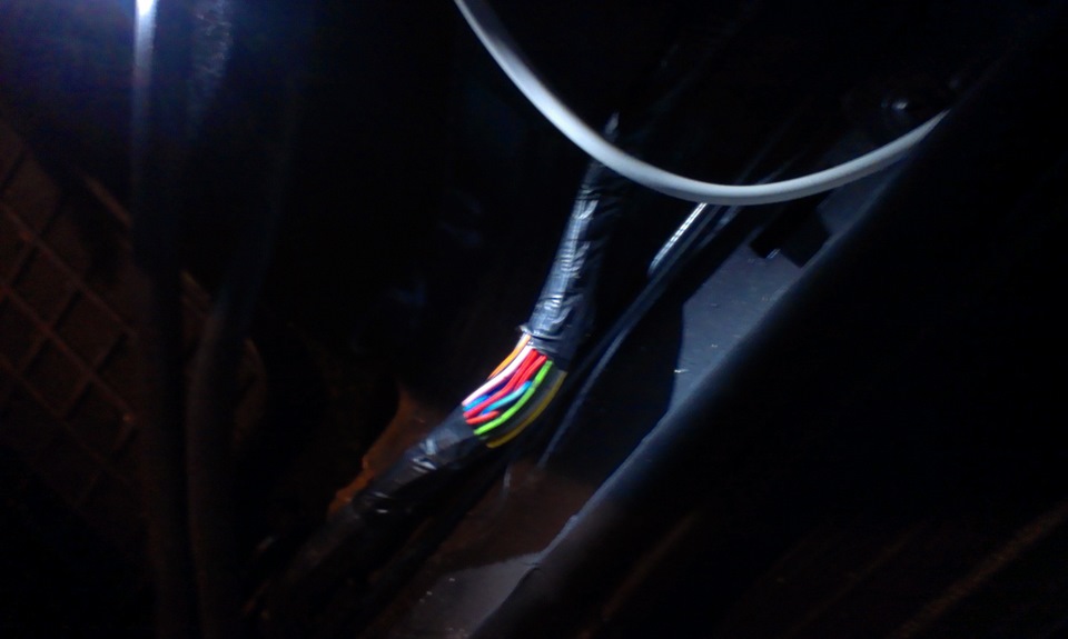

Снимаем уплотнительную резинку задней левой двери, сдёргиваем порог, видим косу проводов.
Проталкиваем провод из под потолка в левую часть, к этой косе. У меня получилось даже без кондуктора :)
Теперь самое интересное — нужно найти 2 белых провода, отвечающих за плюс на правый и левый поворотники. Всего их там 4 штуки. Понадобится мультиметр с острым щупом. У меня его не оказалось, поэтому все 4 провода по закону подлости теперь в клеммниках :) Вообщем, находим, врезаемся, подключаем соответствующий провод от фонаря.
В принципе, вот и всё! Проверяем, что лампочки мигают, как надо, собираем обратно всю обшивку.
