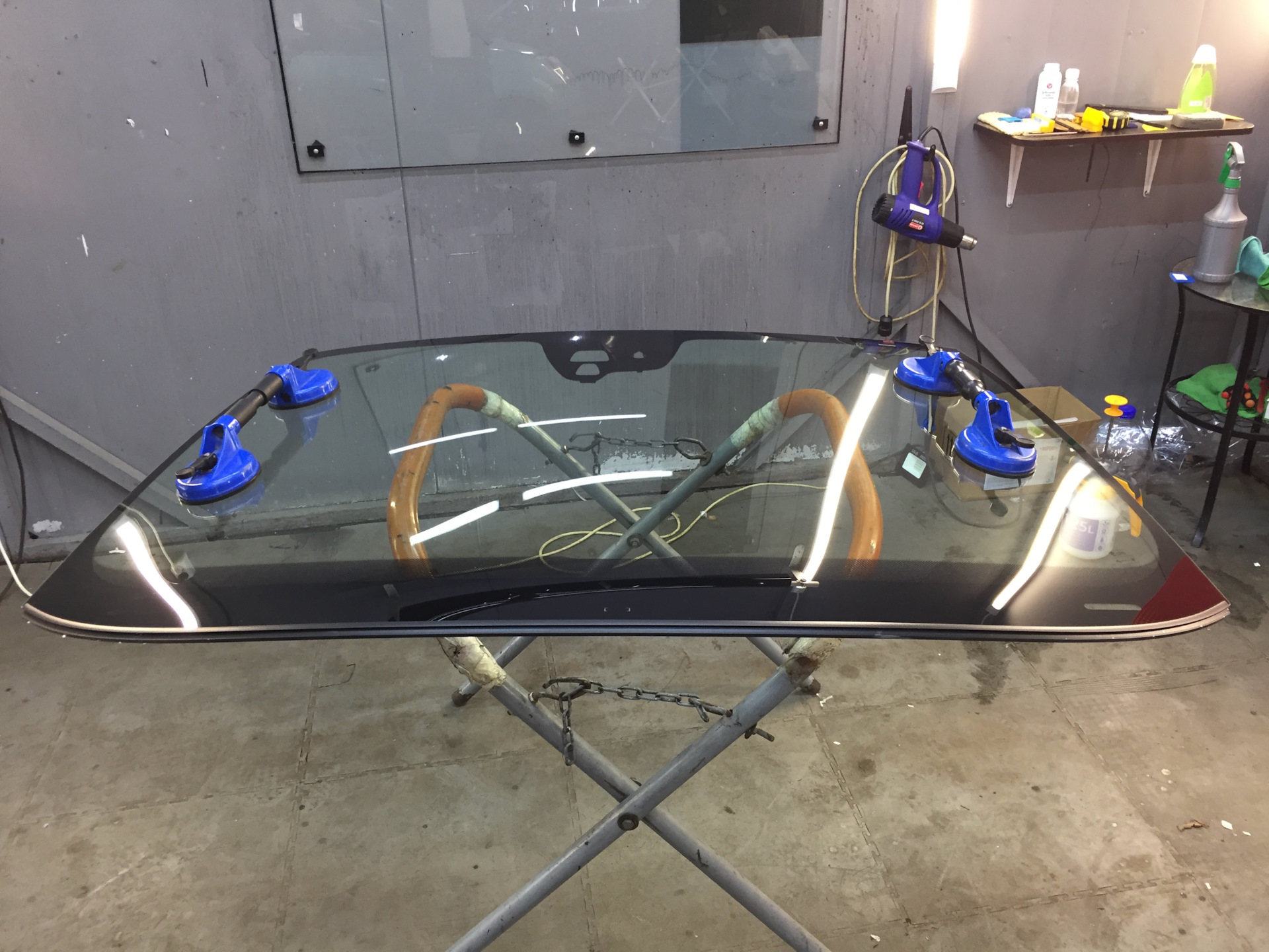

Трапецию снял. Возник вопрос про пластиковою окантовку стекла, съемная ли она или приклеена должна быть? по краям отошла, хрустит песок. Хочу снять помыть ее
на оригинальном стекле с завода, идёт сразу в сборе, не понятно приклеено или нет, но вроде я где то видел, что бывают стёкла без этого молдинга и его нужно докупать отдельно

Он переставляется. Не приклеен. Там горячая посадка. Со временем отходит.
молдинг к стеклу приклеен с завода
относительно недавно менял, более менее подробные фото в бж (www.drive2.ru/l/680248328847370363/)
У меня на новом стекле сидела намертво, как будто приклеена
Это нижний молдинг стекла. Не приклеен он. Должен плотно сидеть. Помой, посади на герметик тонким слоем.
По моему он съёмный, не надо его на герметик ставить, при замене стекла устанешь отмывать, если снимется, а то и сломается.
Съемный. Но хозе не нравится куча говен там. Есть герметики, которые имеют низкую адгезию к пластику, он сворачивается пальцем в комок, пластик чист.
у меня не приклеена эта пластиковая фигня, уже снимал пару раз и мыл, говнищща там дофига

Она приклеена на заводе. Зазора быть не должно. Жабо вставляется в этот паз. Если будет не плотное прилегание то вода будет течь под жабо
