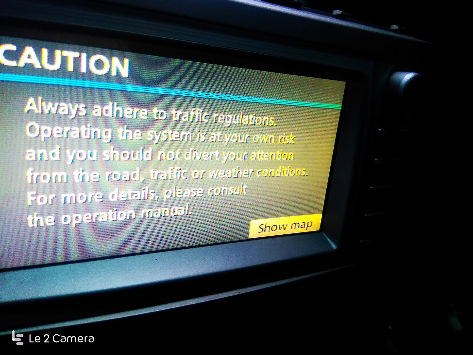

Всем доброго времени суток, дорогие друзья!
Как я уже писал ранее, делаем все для того, чтобы оживить навигацию в штатном головном устройстве)
О том, как вытащить магнитолу я писал вчера в записи Демонтаж головного устройства или в двух шагах от навигации)
Сегодня же я буду писать о том, как из магнитолы вытащить жесткий диск и как его разблокировать и обновить карты.
Для начала нам надо снять боковой кронштейн, чтобы получить доступ к жесткому диску
Для того, чтобы подключить данный диск к компу нам нужен переходник HDD IDE 2.5" на порт SATA
Необходимая информация, программы и так далее имеются на Prius Club

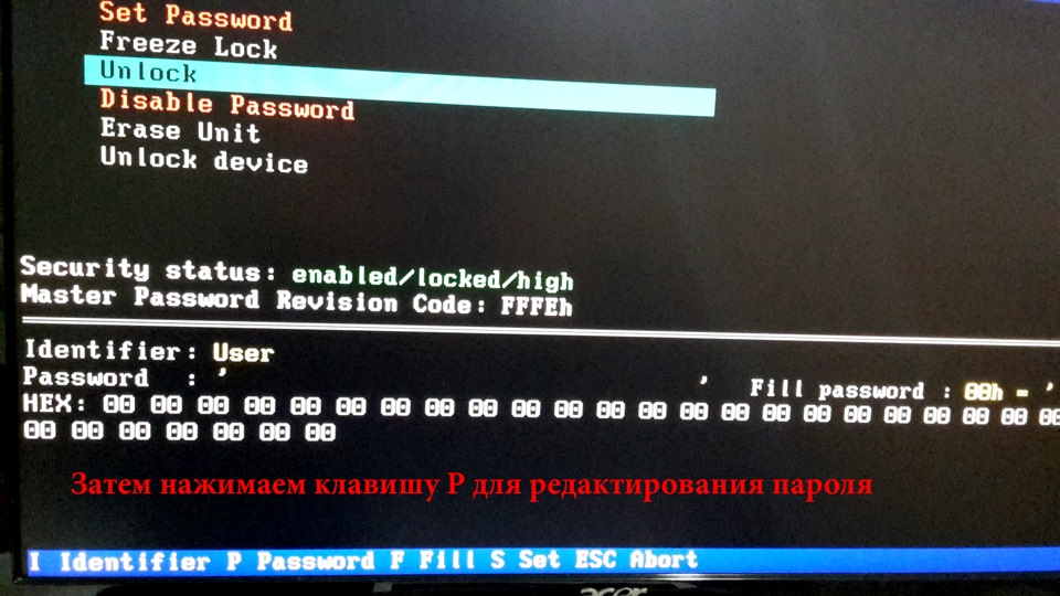

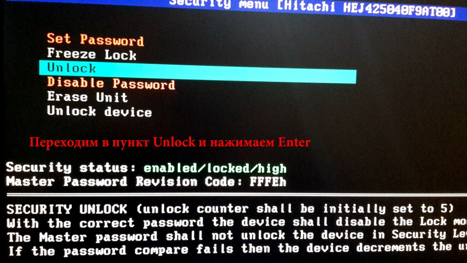

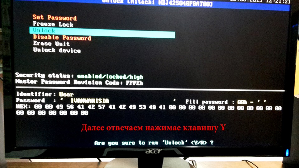

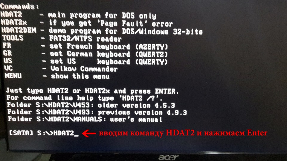

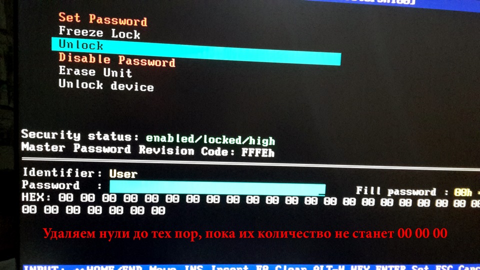

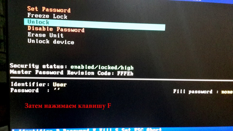

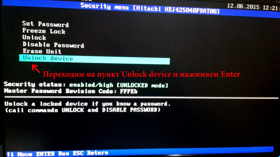

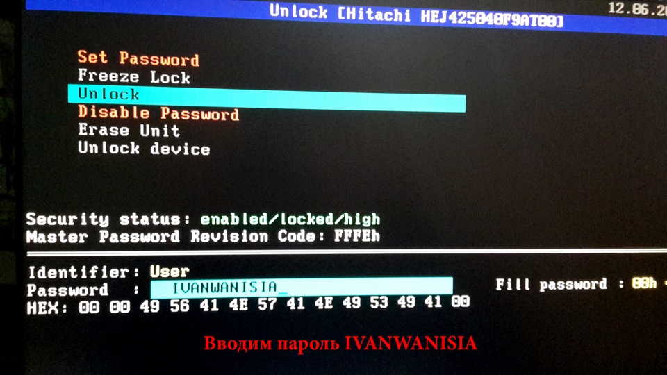

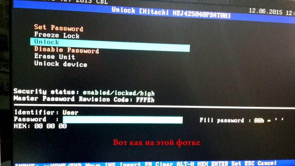

Скачал прогу HDAT2 для разблокирования жесткого диска и записал на CD диск.
Затем загрузился с этого CD диска.
Открылось окно, далее на каждой из фоток я сделал запись, какие шаги надо предпринимать
Вот и все! Мы получили доступ к жесткому диску.
Получилось 4 раздела. Точнее этот диск виртуально разбит на 4 части.
На том же Prius Club есть карты для обновления 2015-2016. Там предоставлено несколько вариантов, я выбрал замену файлов. То есть в каждом разделе нужно заменить файлы на более новые. Там все подробно описано!
И все! В моем случае осталось подключить GPS-Антенну и все собрать в обратном порядке, но это я опишу в следующей записи, так как в этой более 20 фото не помещается)

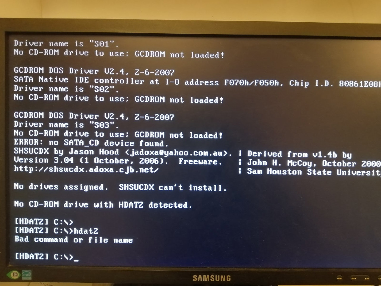

Закаченной проги hdat2 не осталось?
Нет, не осталось, я давно делал это)
А что именно не получается?
Запускаю программу с диска выбираю раздел жёсткие диски затем первый пункт hdat2 высвечивается окно загрузки драйвера идёт загрузка и всё показывает ошибку
А эта прога к тебя на балванке записана?
И на балванку записывал и на флешку по разному пробывал, когда выбираю наш винчестер пишет что нехватает какого то файла
Isa505
Сегодня сниму видео выложу посмотришь может чё не так делаю
На какой винде делал это
Вопрос такой есть разница на какой винде делать это просто у меня что то не выходит
Если честно я точно не знаю, но я делал это на виндовс 8

Люди Добрые ! Помогите ! пароль IVANW… не подходит ! Система пишет : incorrect password . А сейчас и меню стало красным светится ! Что делать ? Помогите пожалуйста
честно говоря я сам по схеме делал, и давно это было, поэтому дельного совета нету, извини, друг.
