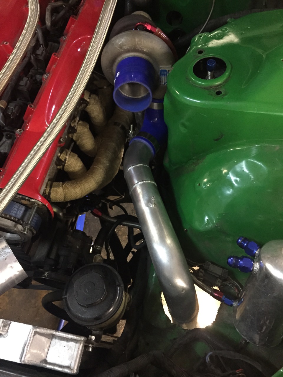

Ладно, хватит ныть, лучше о проделанной работе! И так, первая проблема с которой я столкнулся поставив новый коллектор и турбину это то что пайпы теперь не достают до турбины. На новом коллекторе расположение турбины ближе к моторному щиту. Причем надо было переделывать в двух местах, тот который шел от нулевика на турбину, и от турбы уже на кулек. Причем если тот который от нулевика в принципе вставал, но был не в самом холодном месте, то второй вообще никак не подходил!
Поэтому пришлось придумывать, подгонять пайпы и ехать варить их аргоном, вызванивать сварщика в его выходной и очень просить приехать на работу, за что ему огромное спасибо!

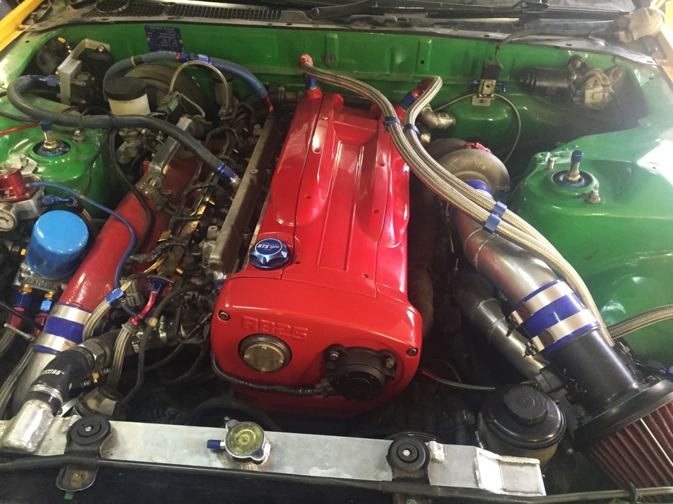

После всех манипуляций с пайпами собрал весь впуск, поменял масло и фильтр, продул нулевик и подготовил машину к запуску! Немного забегая вперед подкапотка выглядела тогда вот так:

И под конец моего поста немного фетиша — доделал на выходных и покрасил крышки от 26ого которые уже год валялись. Напомню что у меня не 26ой) поэтому надпись была немного подкорректирована и вырезано в крышке отверстие по сиську от 25ого мотора! Результат предвзошел все мои ожидания! Крышки вообще на высоте получились!
Пы.Сы. Кстати мотор после манипуляций с выпуском и выхлопом завелся, все круто! Скоро выезд, даже думаю на этой неделе!
