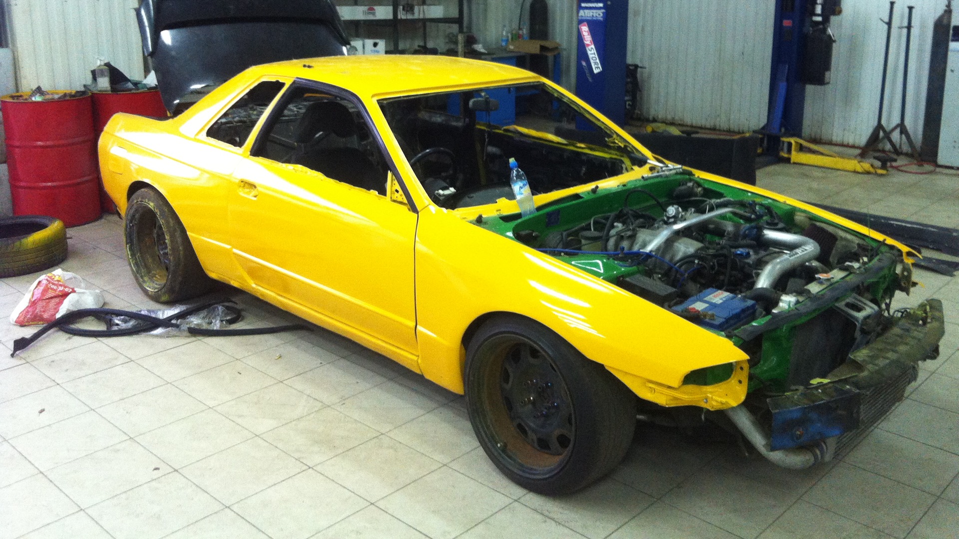

Единственное что меня порадовало в состоянии этой машины это состояние кузова, на самом деле думал будет хуже, как-никак 90-ый год!:) В принципе из ужаса только задние крылья, но это все делается, тем более по плану было вварить крылья от 32 GTR.
С проводкой полный ахтунг, разбирая машину и снимая мотор я все больше ужасался и удивлялся тому как она вообще ездила:) Скрутка, изолента, музыкальные провода где только можно, перетертые и оплавленные косы, закисшие контакты — все последствия низкой посадки, езды зимой и небольшого количества пофигизма! Но это все тоже делается! Не криминал!

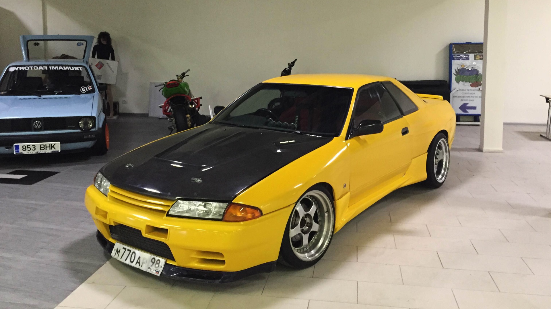

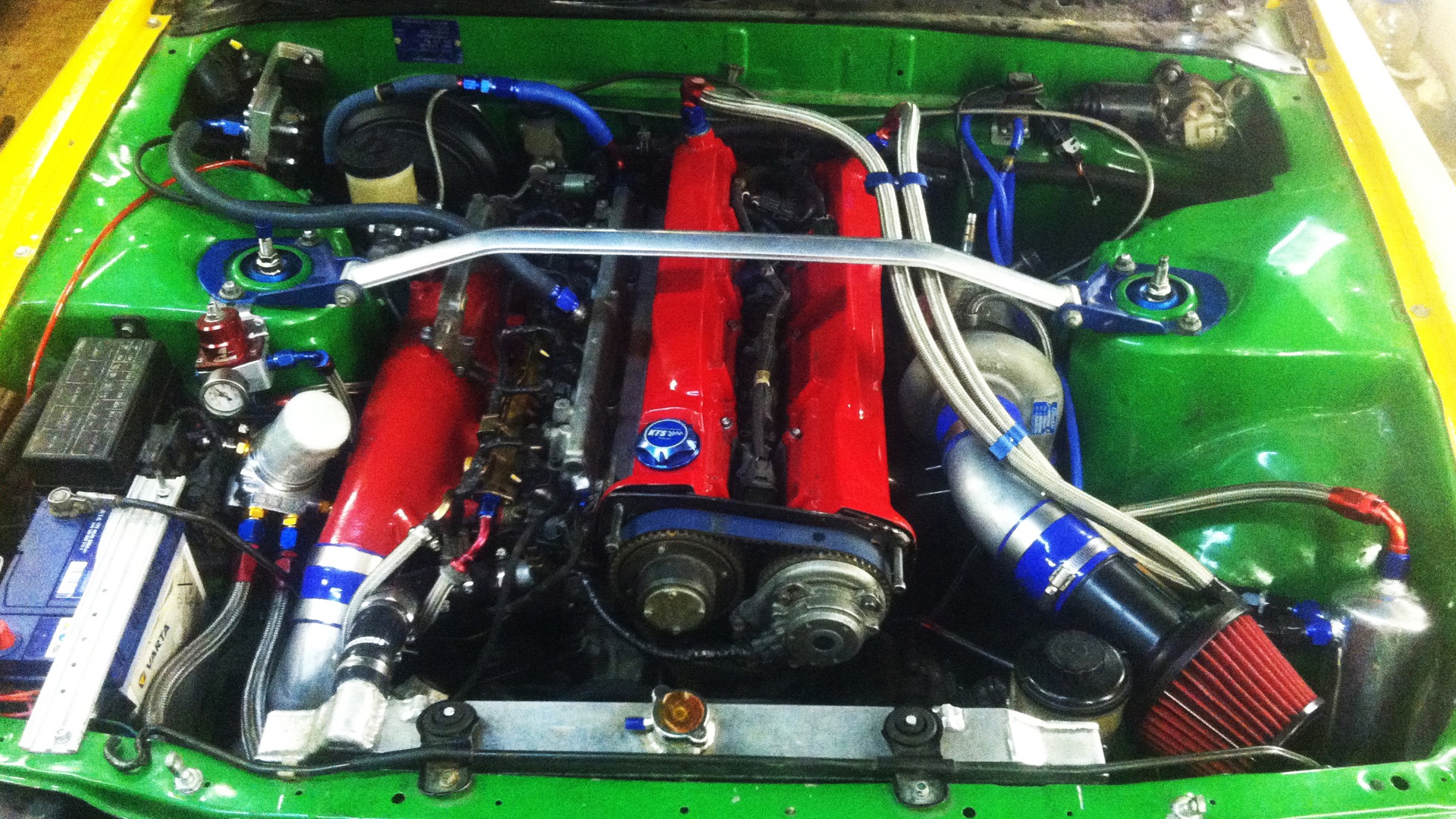

И так всю зиму провозились мы со скаем, мне помогал мой друг Алексей, за что ему огромное спасибо! И так что было сделано по машине после покупки и по настоящее время: перебран движок, переварены задние крылья от GTR32 и частично пороги, установлена вся морда от GTR32, покрашена подкапотка в зеленый, машина выкрашена в желтый, куплены колеса SSR Professor SP-1 с адовыми параметрами, ну и много чего ещё… читайте спек лист и БЖ:)

мотор и трансмиссия:
-блок и ГБЦ от rb25det
-колено rb25det
-вкладыши ACL
-поршни rb26 от GTR34
-шатуны rb26 от GTR34
-маслонасос N1
-помпа N1
-прокладка ГБЦ 1.3mm HKS
-ГБЦ портированная (гапоновская) выпуск + пружинки клапанов от rb26
-слив масла с ГБЦ в поддон
-лабиринты в клапанных крышках для картерных газов
-ГРМ Greddy
-релокатор масленого фильтра Greddy/Trust с термостатом
-масло куллер Setrab 415*115
-мозги Apexi Power FC
-силиконовые шланги охлаждения и радиатора autobahn88
-прямая труба от турбины с банкой HKS
-коробка от турбо Skyline R33
-задний редуктор, привода GTR32 N1
-сцепление и маховик F1-Racing кевлар
-подухи двигателя и коробки NISMO
