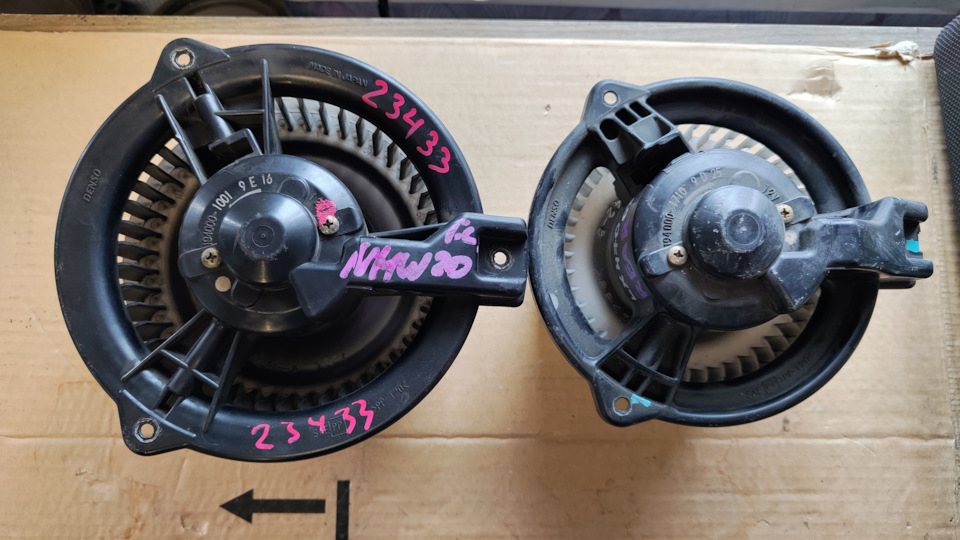

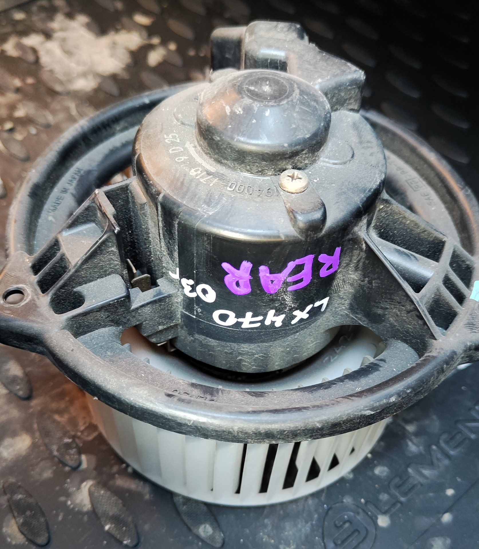

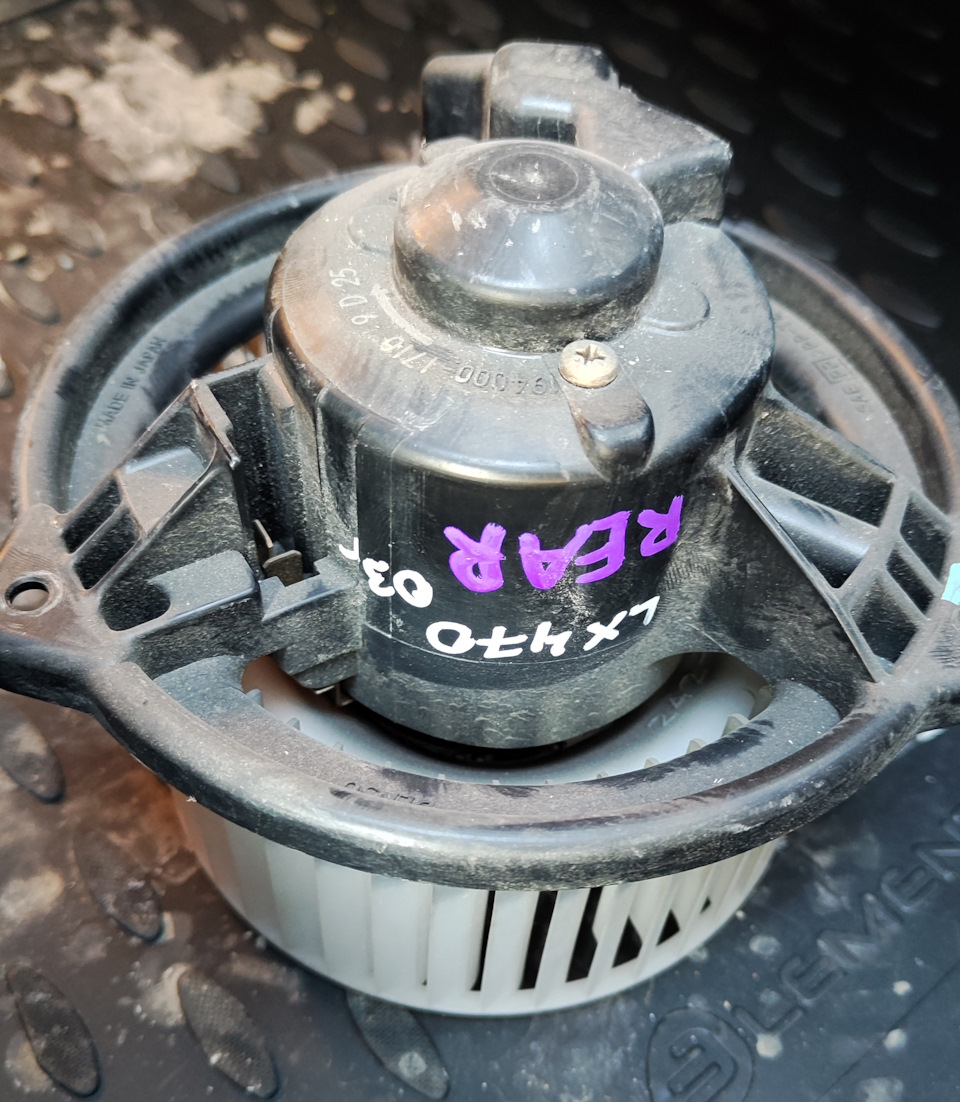

Новый дубль знаменитого сата как-то не внушает доверия. Изучив информацию (записи раз, два — спасибо авторам) по этому вопросу, нашел вентилятор отопителя в качестве донора от задней печки лексуса LX470 (1,5 тыс) для замены самого моторчика.

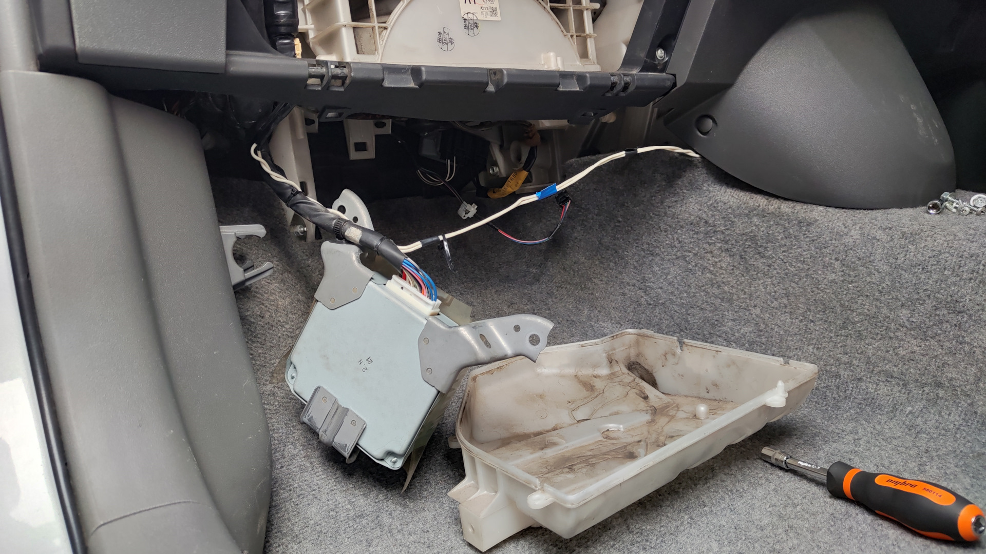

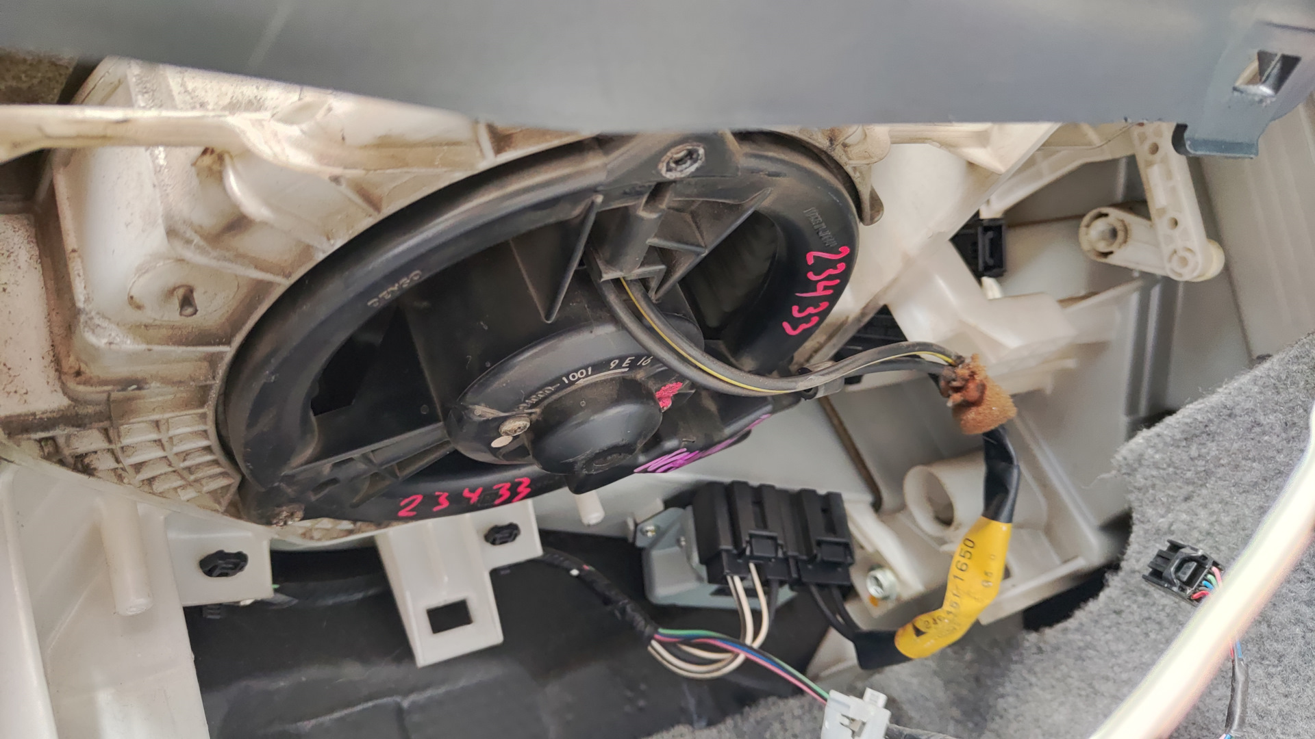

Чтобы добраться до вентилятора отопителя нужно снять нижний бардачок, открутить блок управления трансмиссией и отвести его в сторону, и открутить нижнюю крышку корпуса печки. Обеспечив доступ, легко откручивается и вынимается вентилятор отопителя.
Воющий вентилятор отопителя оказался у меня уже контрактный, установленный предыдущим владельцем.

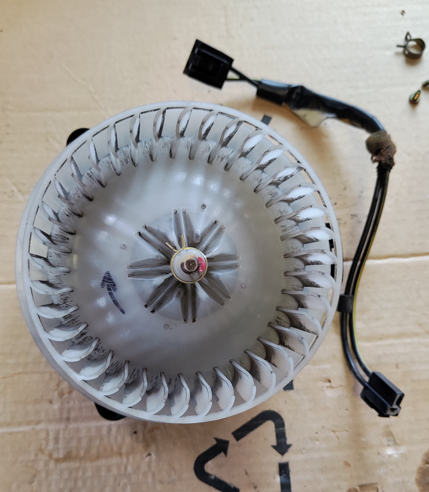

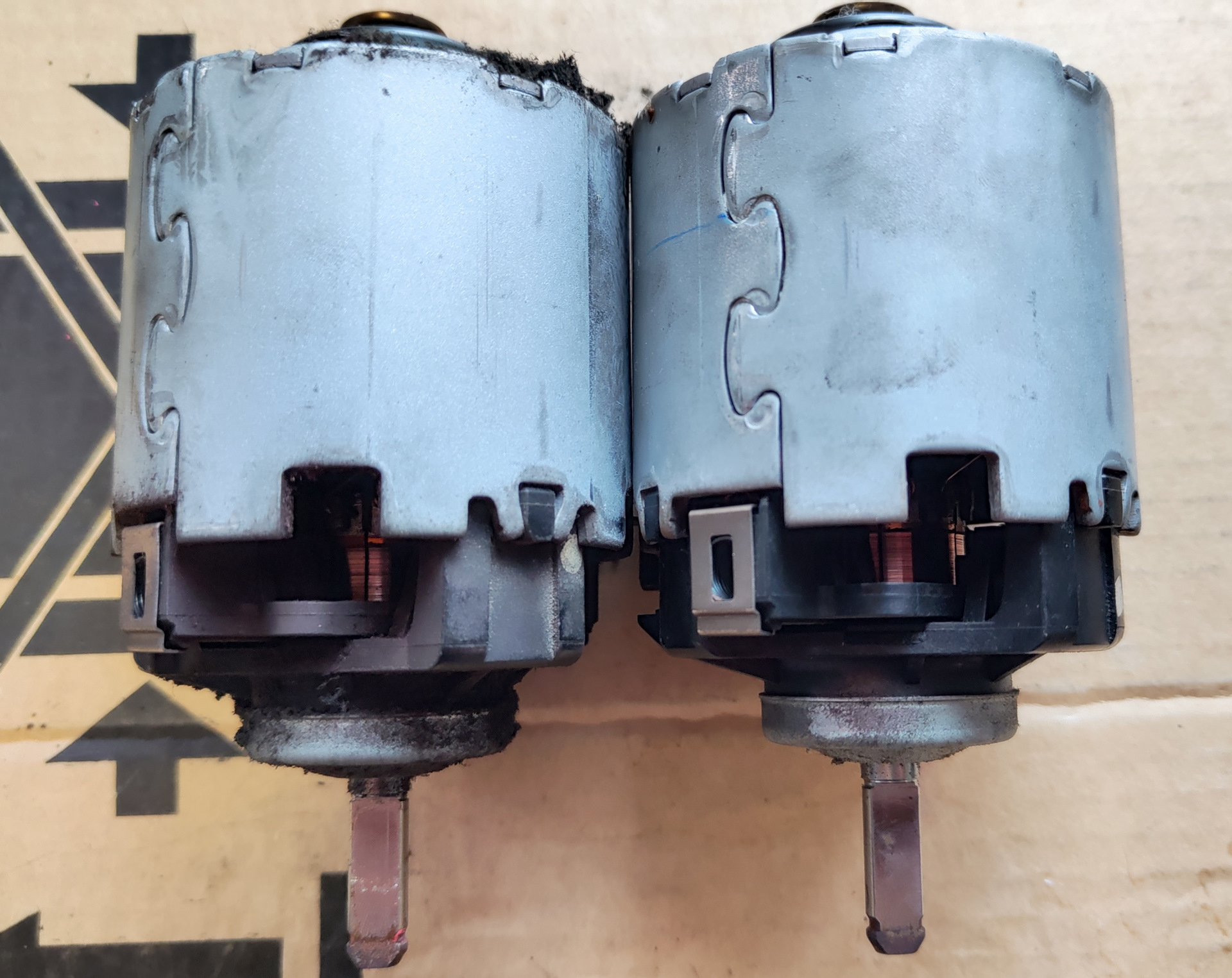

Как снимать крыльчатку и доставать сам моторчик из корпуса подробно описано в записях выше — большого труда не составляет, если немного подогреть феном крыльчатку.

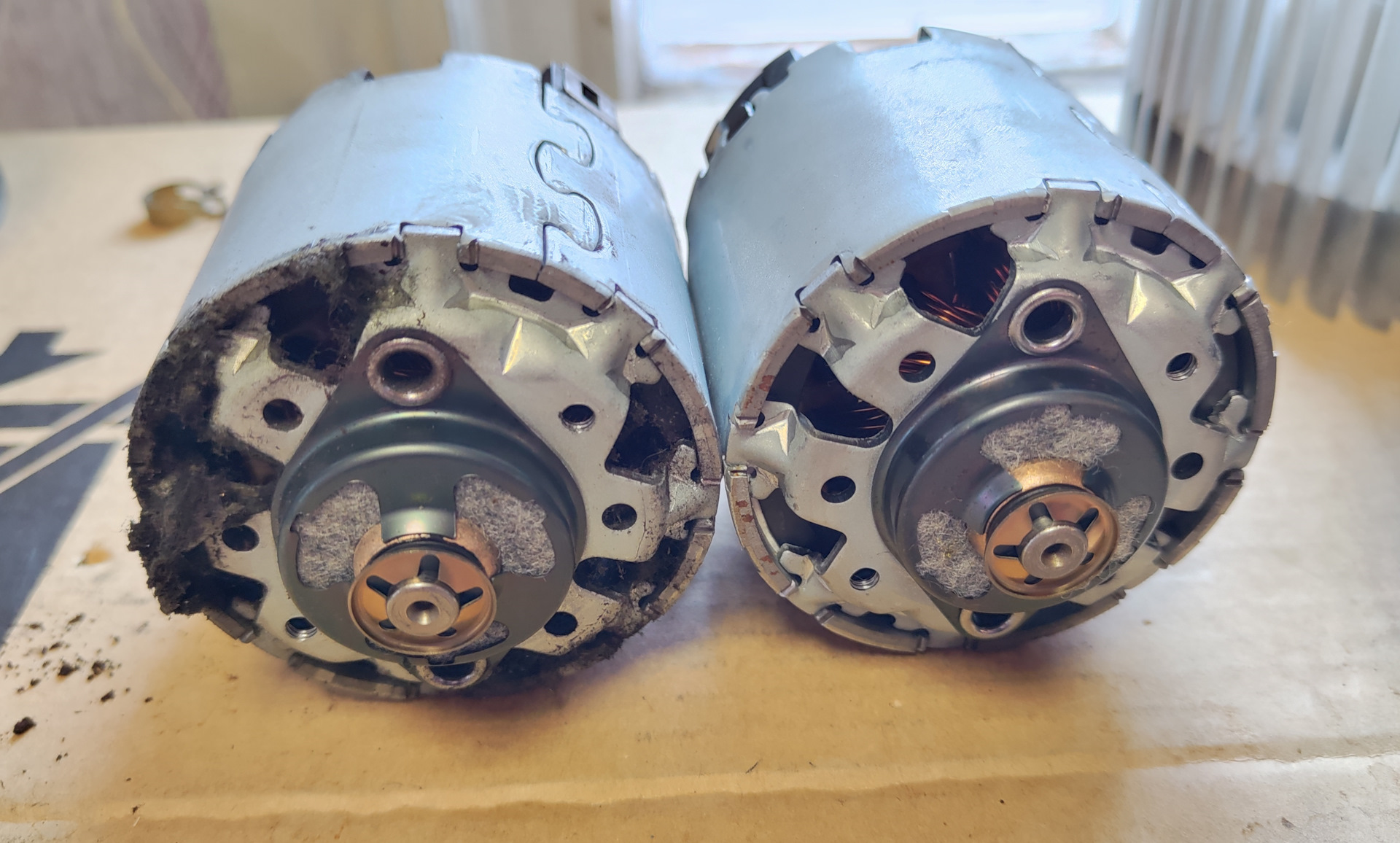

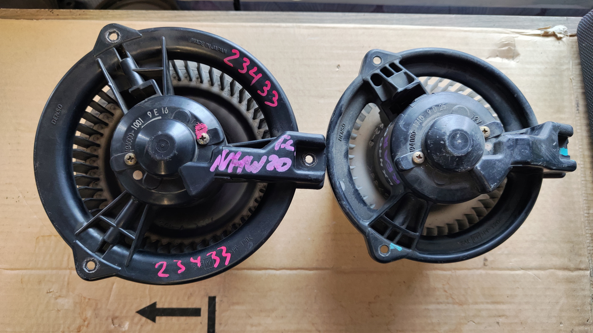

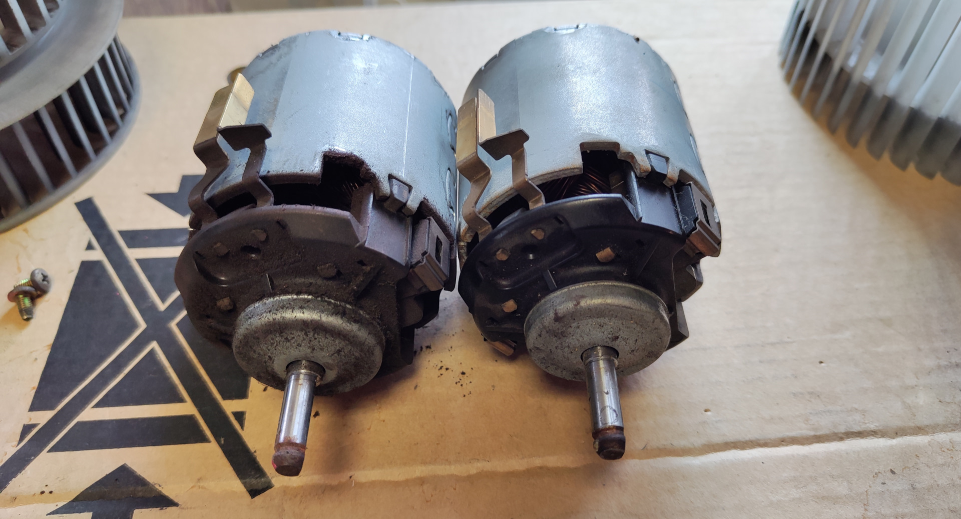

Разобрал оба вентилятора, моторы одинаковые. Мотор приус-слева, лексус-справа.

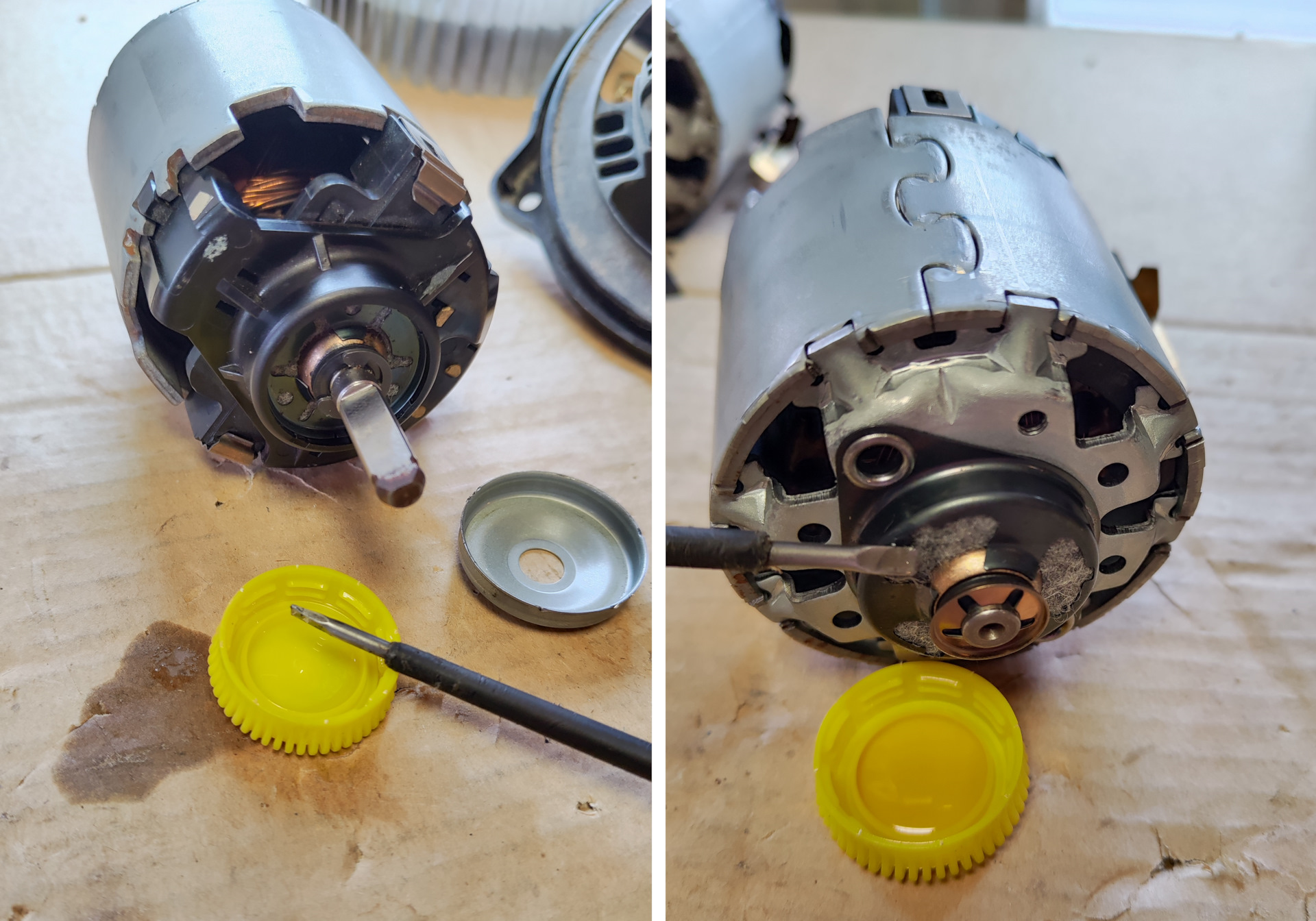

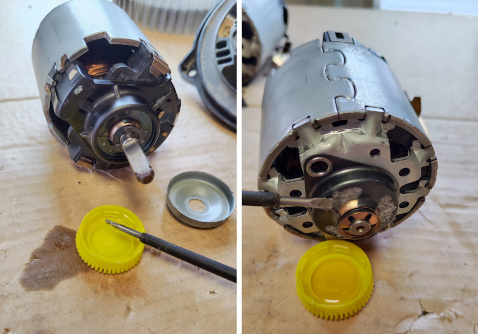

Судя по длине щеток и почти отсутствию износа коллектора состояние у контрактного лексусовского отличное, но для уверенности перед установкой продул его от пыли, которой почти не было и пропитал фетровые губки с обеих сторон моторным маслом.

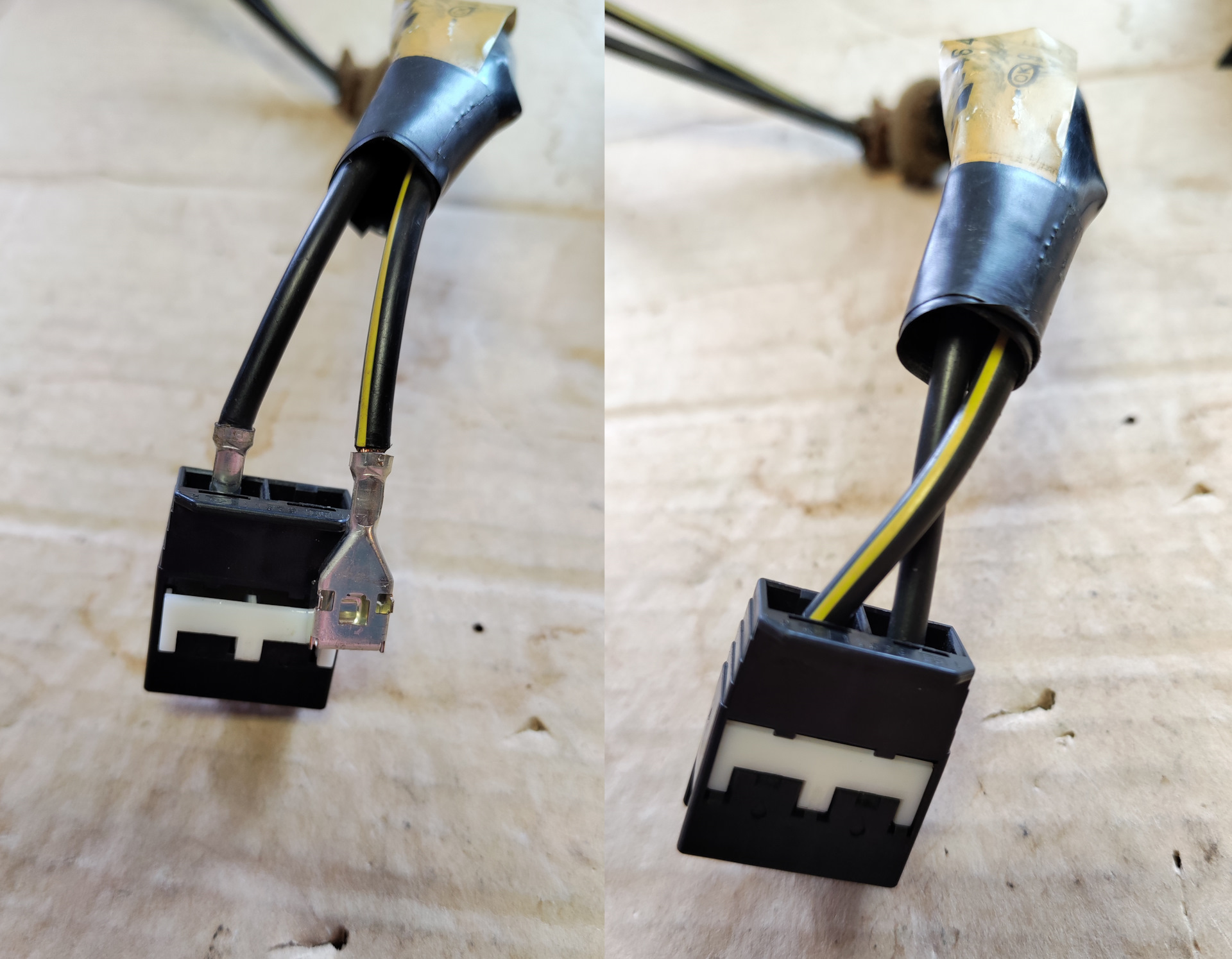

Так как моторчик-донор с леворульной машины направление вращения вентилятора у него противоположное, поэтому необходимо сменить полярность. Удобнее всего сделать это на разъеме поменяв местами пины.
Свап-комплект вентилятора отопителя для установки в приус готов. Перед сборкой отмыл все грязные элементы, до которых смог дотянуться.

Спасибо. Тоже по утрам печка звуки издает. Надо поискать что то такое же. Не уверен что моторное масло подходит для смазки этого моторчика.
Да я тоже не уверен, какое именно нужно по записям не встретил, поэтому синтетика 0w20)
DimVicSh
Я на црв трансмиссионкой смазывал, на приусе моторным. Вообще по факту тем что было под рукой ))) и все норм :) пропитываешь с обеих сторон войлок маслом и забываешь о проблеме. На црв моторчику уже 27 лет и служит норм после этого :)
У меня тад17 есть. Покупал чтоб цепь мотоцикла смазывать. Наверное им лучше. Хотя может и без разницы.
На самом деле чисто если представить ЧТО мы смазываем — вообще похрен )) Хз есть ли там подшипник внутри или это просто втулка, в любом случае данной смазки вообще прям за глаза )) Оно пока высохнет там много лет пройдет
