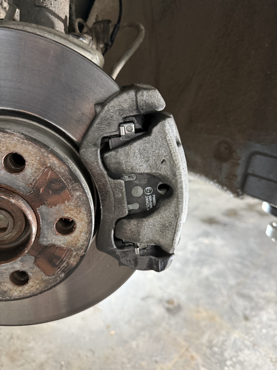

Сейчас пробег 34,5 тыс км, примерно 1,5 тыс км назад машина попросила заменить передние тормозные колодки, но было сообщение, что можно заменить в течении 2 тыс км, решил заменить через 1,5 тыс км, т.е. чуть раньше.

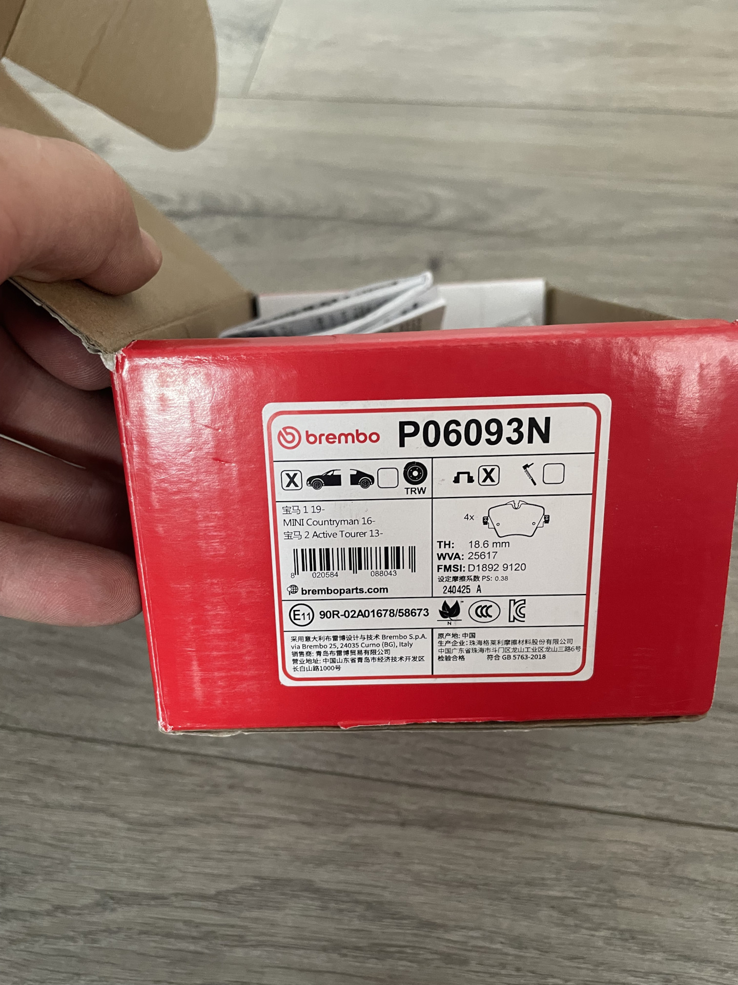

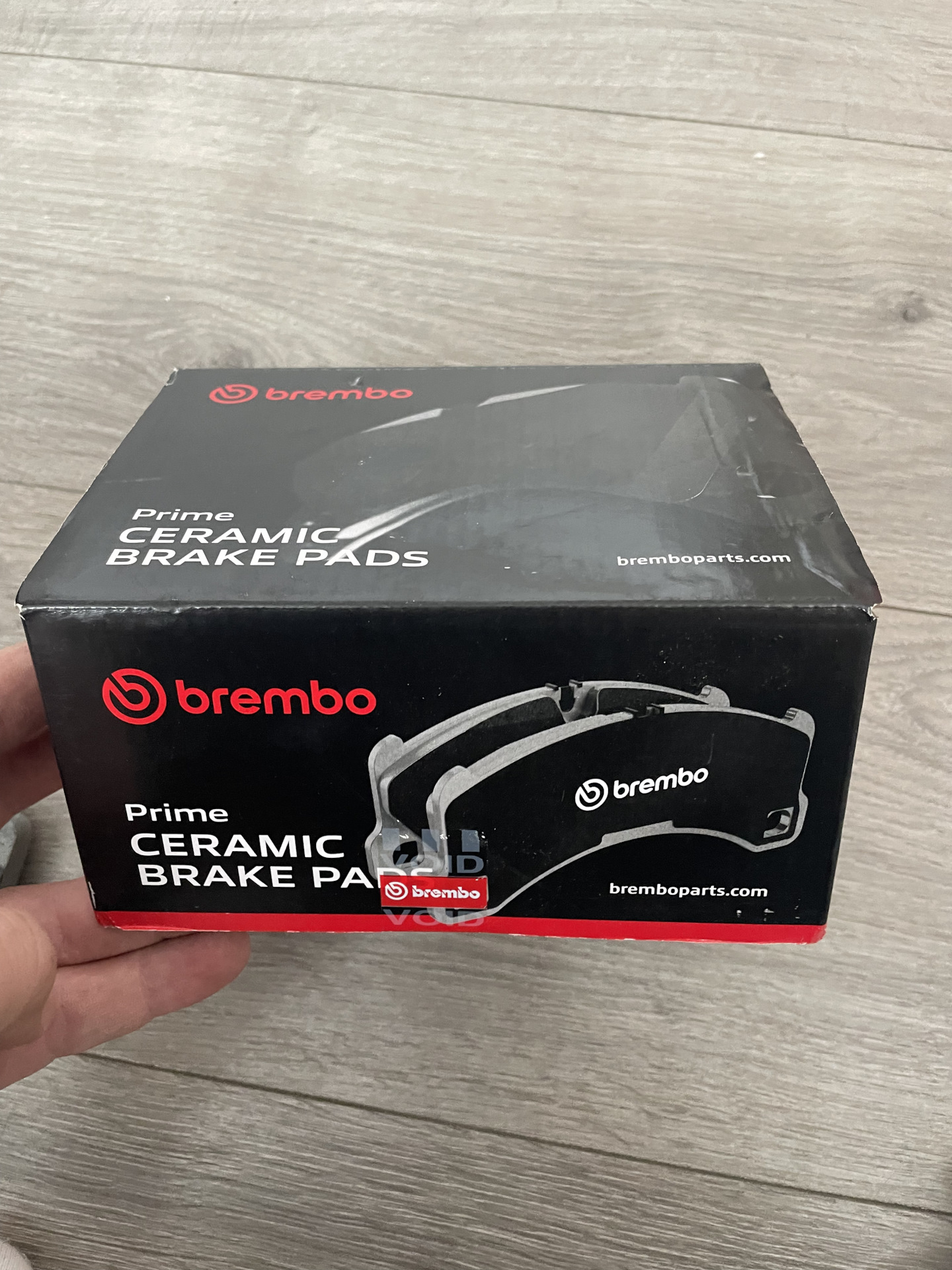

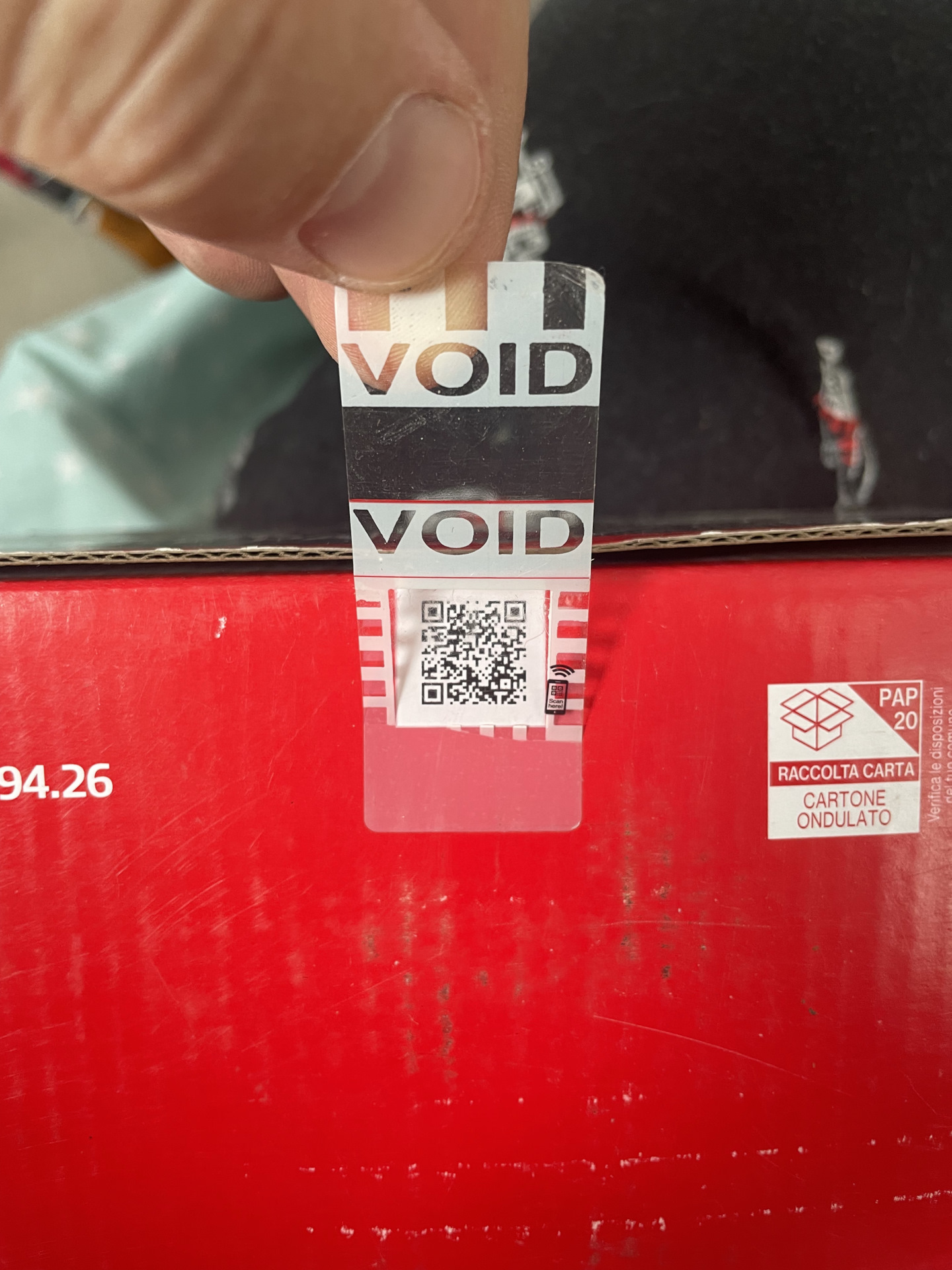

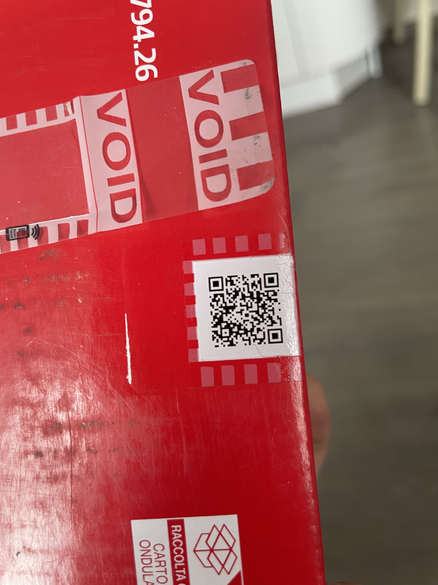

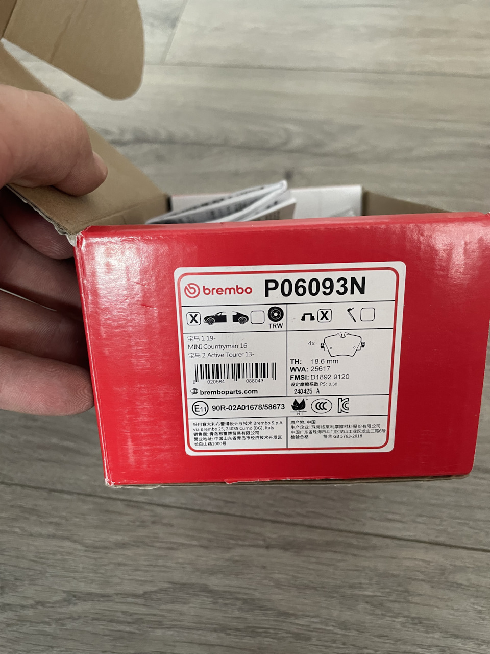

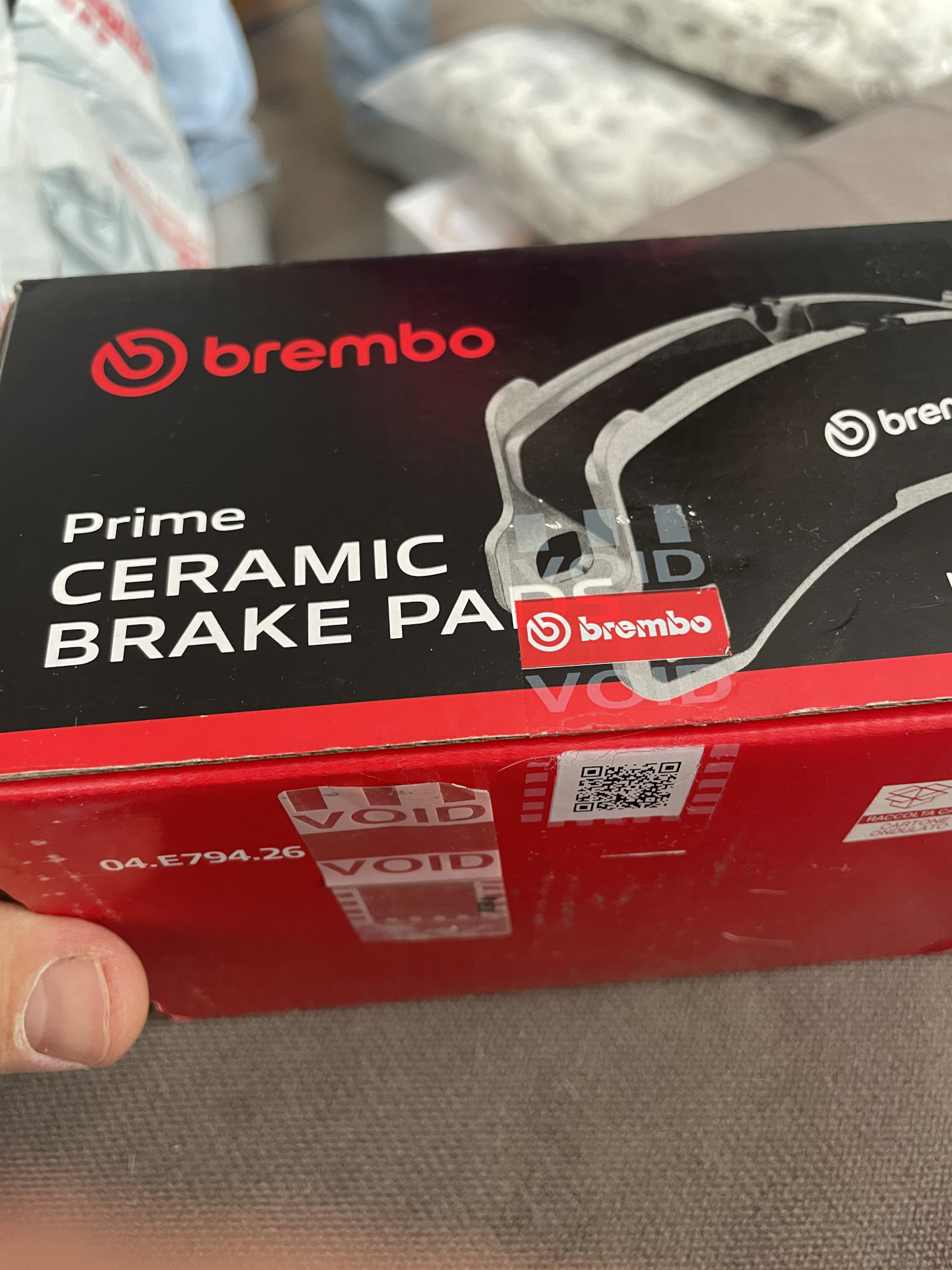

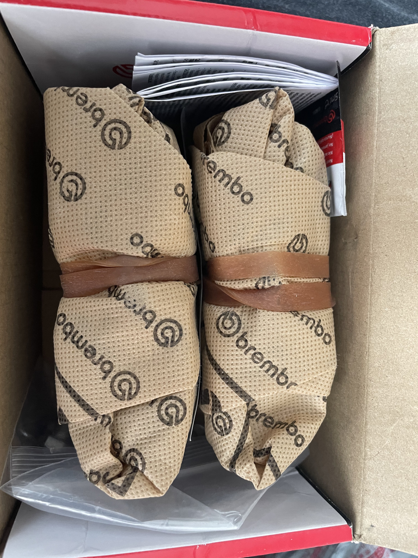

Колодки я купил ещё до этого, выбор пал на Brembo артикул P0693N, по нескольким причинам. Первое это то, что у них есть система защиты от подделок (проверка подлинности), второе это цена. Из всех вариантов у них было оптимальное соотношение цена/качество. Покупал колодки в Китае, так выходило дешевле.
Получив колодки проверил их подлинность, считывание qr кода показало, что колодки подлинные, по всем внешним признакам колодки так же похожи на оригинал, качество исполнения хорошее.

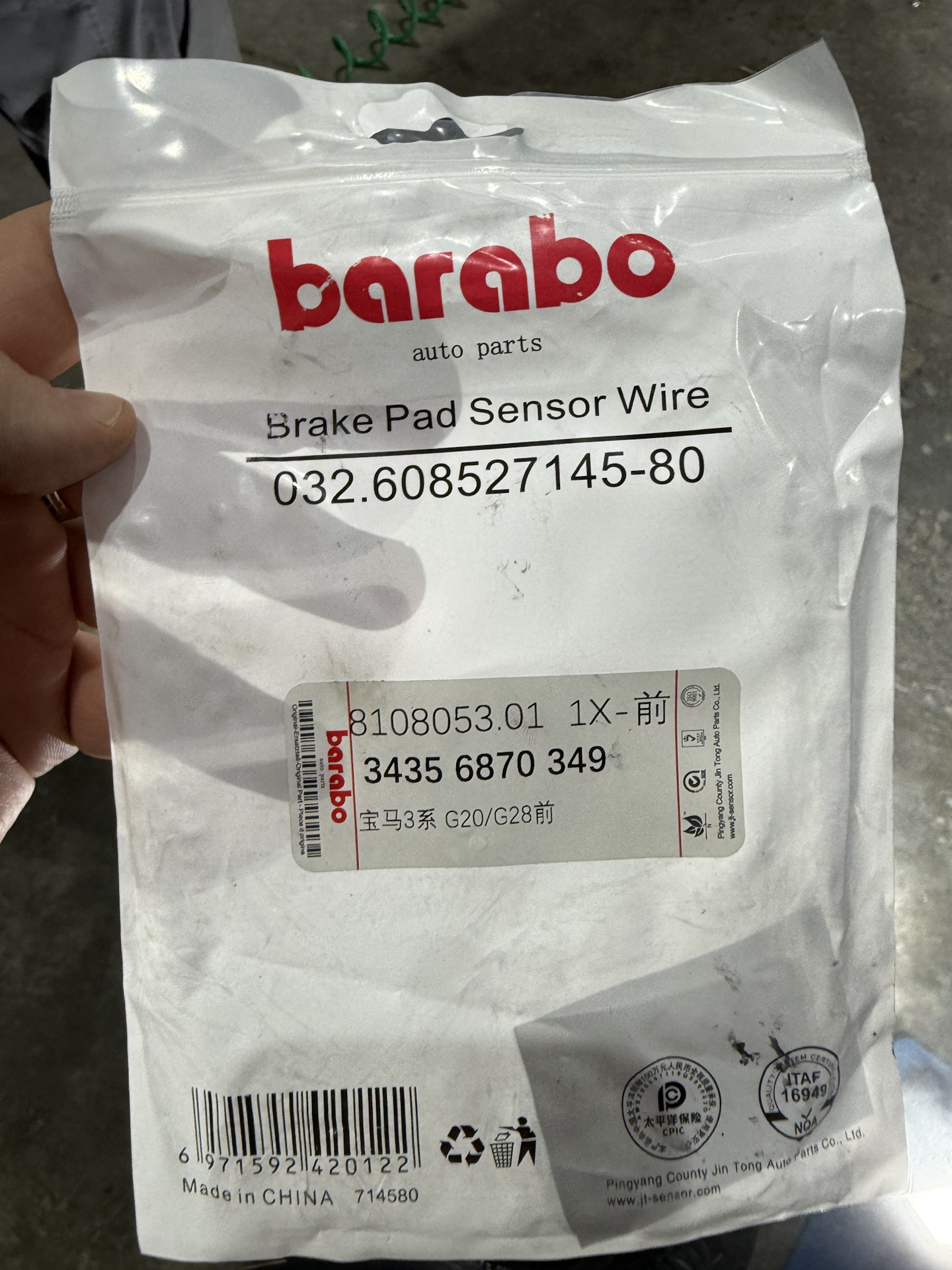

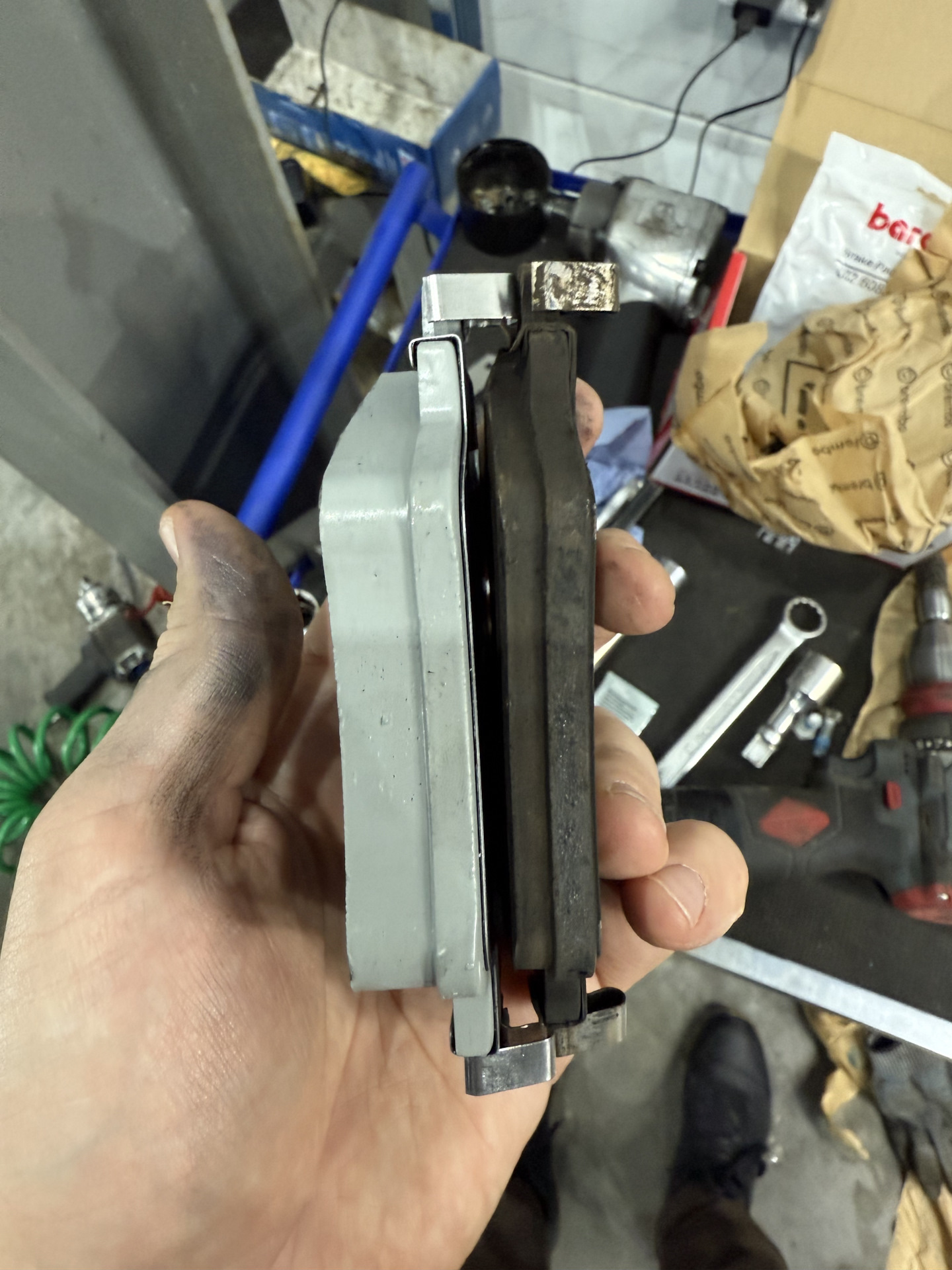

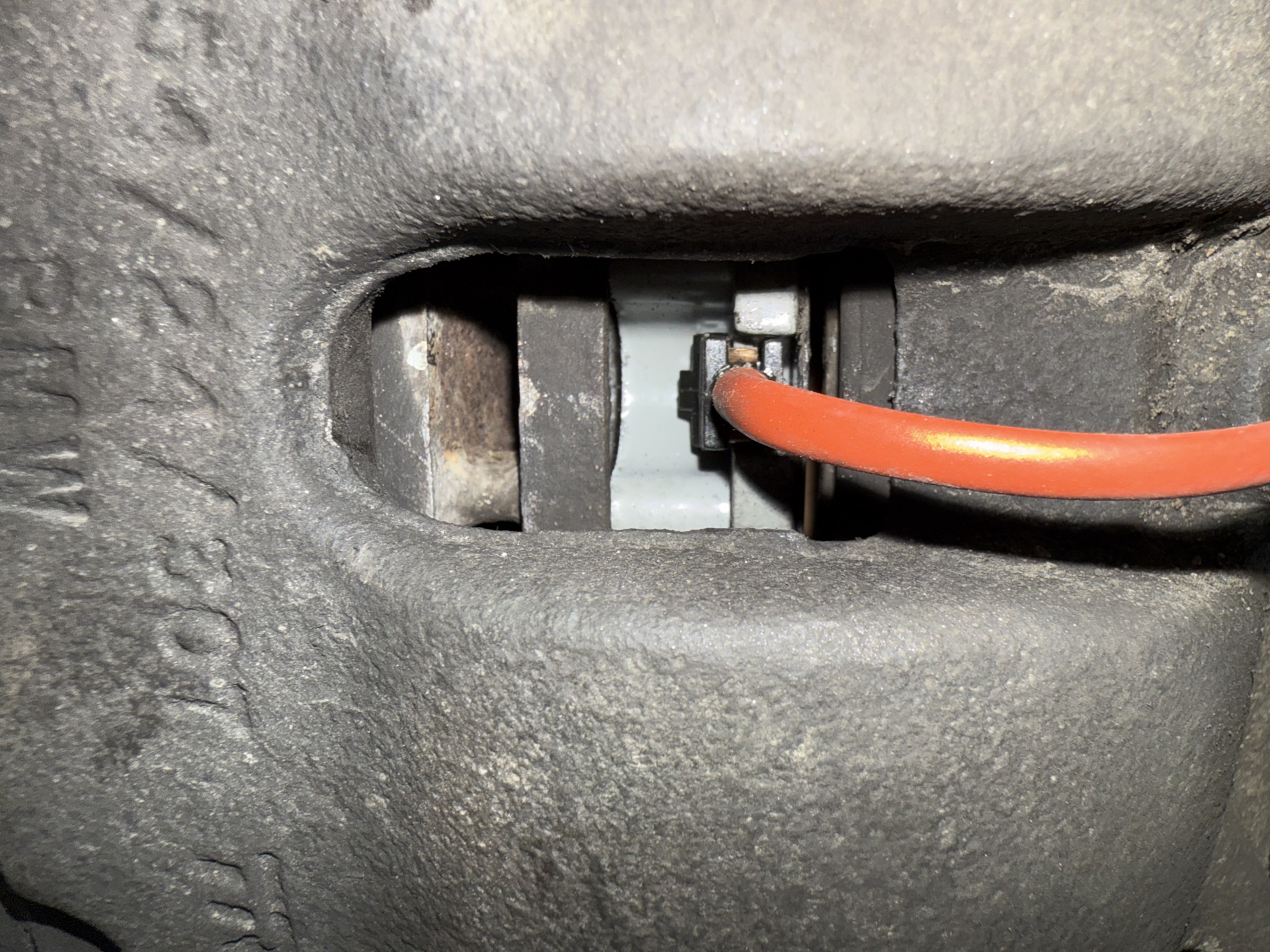

В комплекте с колодками мне был отправлен датчик износа, непонятного китайского производителя, но это и не важно, функцию он свою выполняет. За оригинальный датчик не вижу никакого смысла переплачивать.

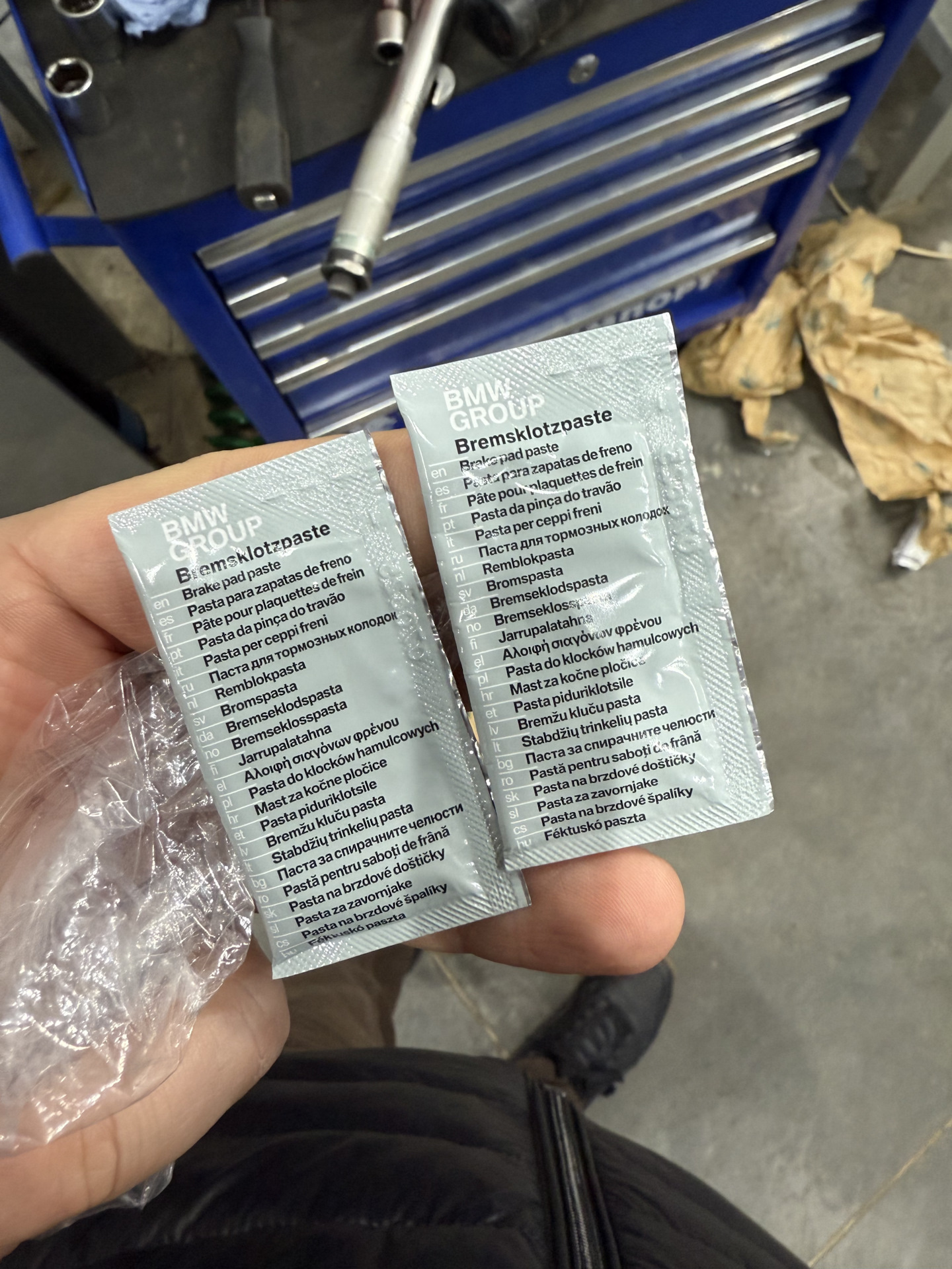

Выбор сервиса, где произвести замену решил начать с дилера Бмв в Уфе, они озвучили цену в 3 300 руб, как по мне так многовато за эту процедуру. Глянул 2гис и нашел рядом с собой сервис, который недавно открылся и назывался BMW house, почитал отзывы, всё хорошо. Узнал цену — 1800 руб. В итоге записался к ним. Пока ждал запись, прикупил смазку для посадочных мест колодок, взял оригинальную 83192158851 2 пакетика. Забегая вперёд скажу, что зря купил, в комплекте с колодками уже была такая смазка.

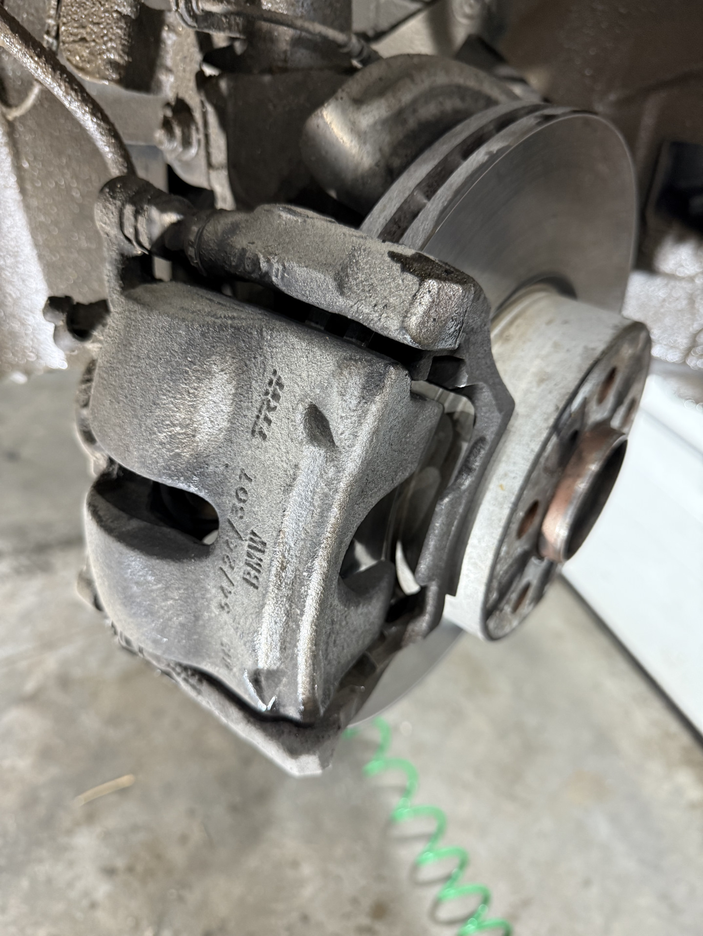

Замена прошла без проблем. Механик снял суппорт, хорошо зачистил посадочные места колодок, за что отдельное спасибо (во многих сервисах и даже у дилера этого не делают), далее использовали смазку BMW, что я купил и установили колодки. Никаких проблем с установкой не возникло.
В целом сервисом остался доволен, скорее всего в дальнейшем к ним и буду обращаться. Расходники у них не дешёвые, а вот цена работ вполне адекватная.
Поехал уже порядка 300 км торможение хорошее, по эффективности не вижу разницы с оригиналом, что стоял с завода.

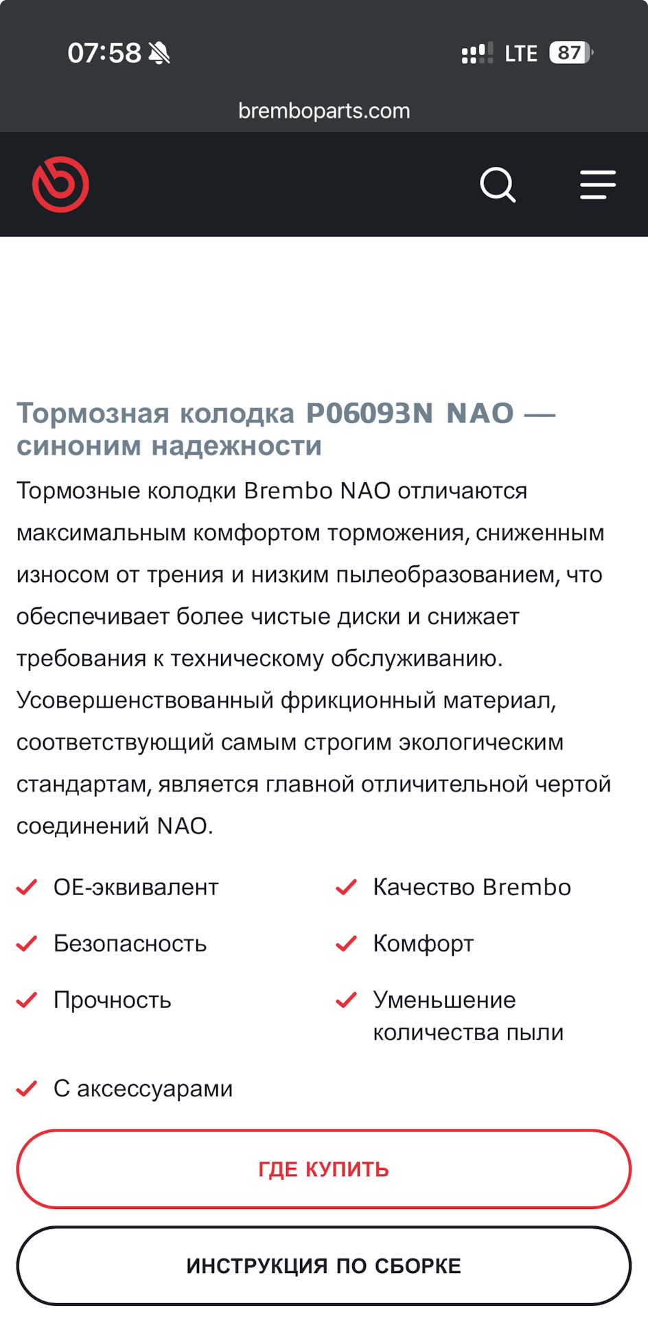

А ты какие брал? P0693? У меня P0693N, они вроде как меньше пылят.
6072
В журнале фото коробки по тормозам и направляющим
Да, глянул, без n в конце, посмотрим как серия NEO себя покажет в плане пыли😊

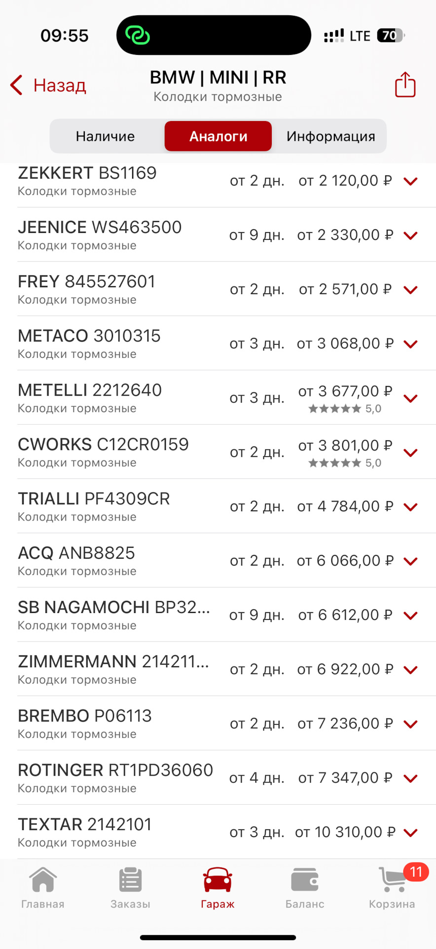

А во сколько они вышли? Они в России по 7000₽
Именно P0693N? Они немного отличаются от P0693. Мне вышли примерно в 5-5,5 тыс руб вместе с датчиком износа.

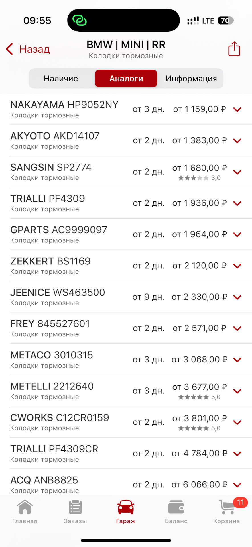

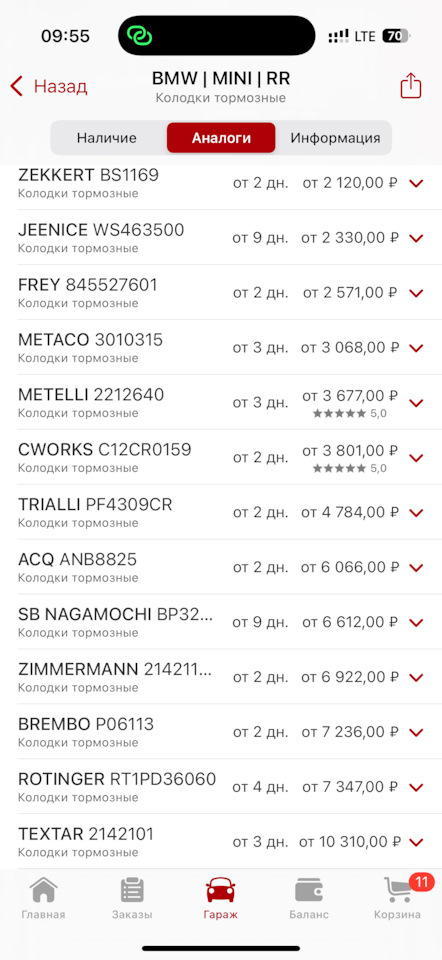

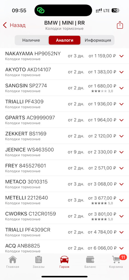

А задние колодки номерок не подскажите?
Обычные тормоза или М?
Обычные серые скобы
Оригинал: 34206888825. Аналоги на фото. Из аналогов я бы лично себе сангсин поставил
