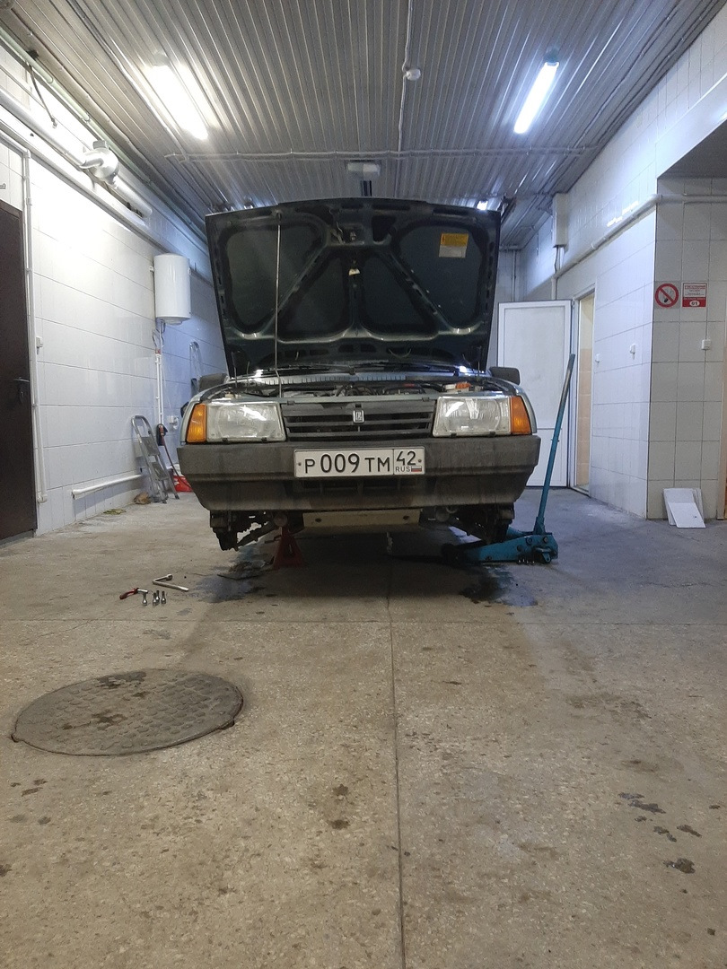

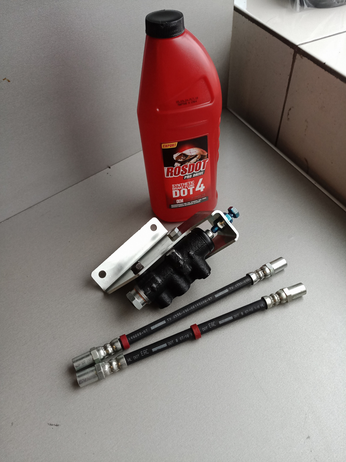

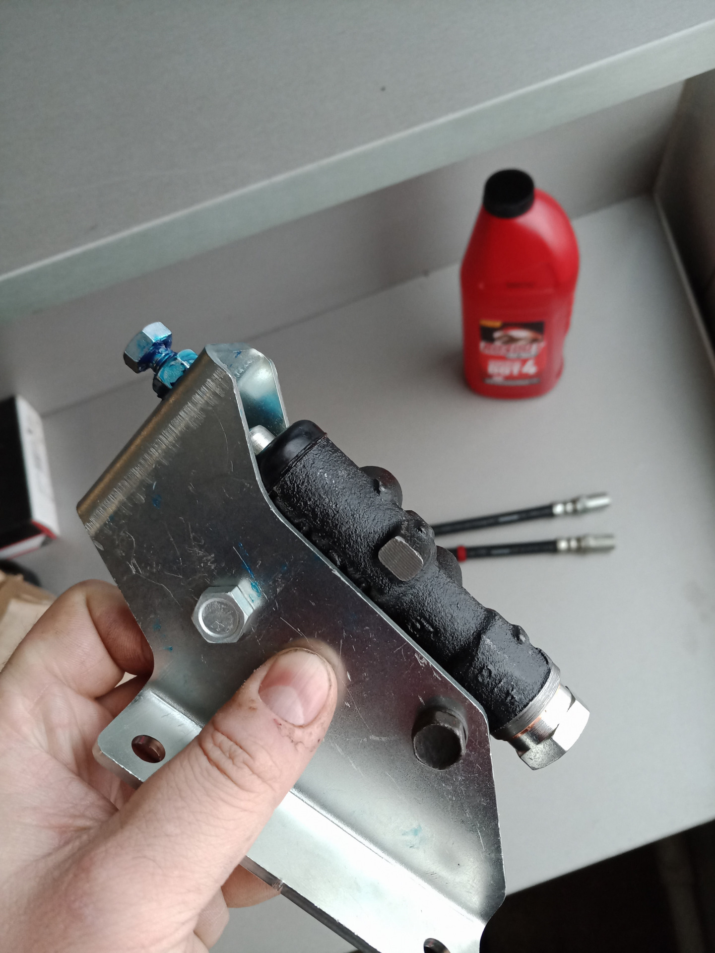

Поставил новый колдун на кронштейне Автопродукт, задние новые шланги БРТ, обновил тормозную жидкость.
Отстроил колдун, но счастье было не долгим, потек с заглушки.Вот такое качество Лада оригинал.Теперь вновь замена, прокачка, настройка.

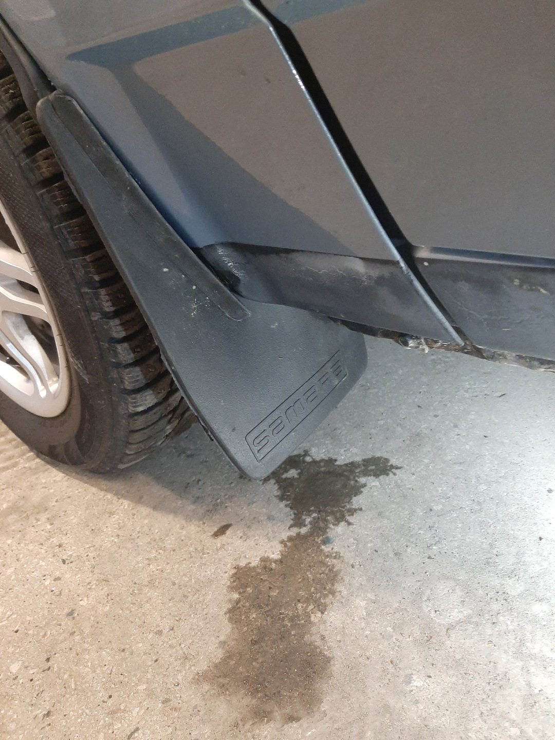

Еще поставил передние брызговики, все меньше воды и пескоструя порогам и дверям.Смотрятся неплохо, подошли четко, есть логотип Samara
Комментарии 13
Подобного рода брызговики всегда натирают лкп, то со стороны внешнего загиба, то по отбортовке. Т.е. если и ставить куда, то на пластик, допустим на бампер. Длина хорошая, но для такой длины он жестковат, каждый раз, когда будешь им цепляться, он будет пытаться сдвинуть крепление. На мой взгляд, простой лист полиуретана 2-3мм предпочтительнее.
Брызговики те которые идут с прижимным креплением без сверления?
Да, брал на Озоне
Тоже наверное возьму) Крепление наверное переделаю под нержавеющее, оцинковка явно быстро по одному месту пойдёт)
Привет, можно поподробнее как его точнее настроить
Поджимая или ослабляя винт.Я сначала поджал поршень колдуна болтом, зад ожидаемо перетормаживал, далее выкручивая по пол-оборота болт убираем перетормаживание, но и не ослабляем слишком, чтобы зад активно помогал переду
Доброй ночи какое расстояние между болтом и поршнем если затолкать поршень внутрь?
Никакого, болт подпер поршень
Ну а как по функционалу с кронштейном?Тормозит равномерно?
Проще, быстрей и точней регулировка.
Но потеряна связь с подвеской.
Тут да, не всем подойдет этот вариант .Проще взять в сборе от Приоры
