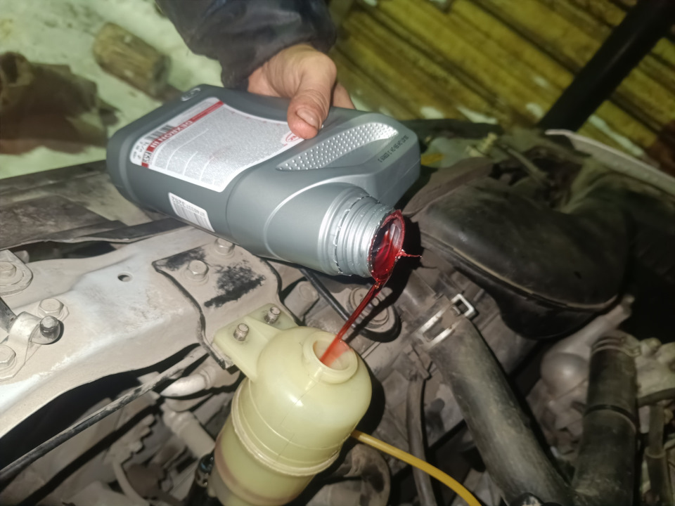

Как то давно я начал работы по промывке системы ГУР. Тогда ограничился откачиванием жидкости из бачка и заливом новой, ГУР начал работать приятнее, но мне хотелось так же залить эстеры и сделать полную промывку, но что то руки так и не дошли и всё забылось.
Вот настал период глобального ТО😁 и жидкость было решено так же заменить еще раз, но уже методом замещения.
Бачек был снят и промыт, после чего, чтобы минимизировать воздушную пробку установлен обратно и гадет шланг подачи, а отверстие для обратки заткнул тем, что под оуки попалось(бита шестигранник, обмоьанная изолентой)
Шланг обратки удлинил и закинул его в бутылку(потом эту схему изменил, так как возниклю нюансы)
Жижу взял Синтек декстрон 3, заполнил бачок до верху и начал крутить руль вправо-лево, попутно доливая жижу в бачок, ушел 1 литр. Но при первом обороте я понял, что мою приспособу срывает с обратки, и просто изогнул шланг обратки и сулул в горлышко бутылки под капотом(места валом, если снять расширительный бачок ОЖ).
Прогнав литрушку нужно вынуть затычку выхода обратки и быстро надеть шланг обратно. Плюсы этого способа в том, что воздушной пробки не было практически.

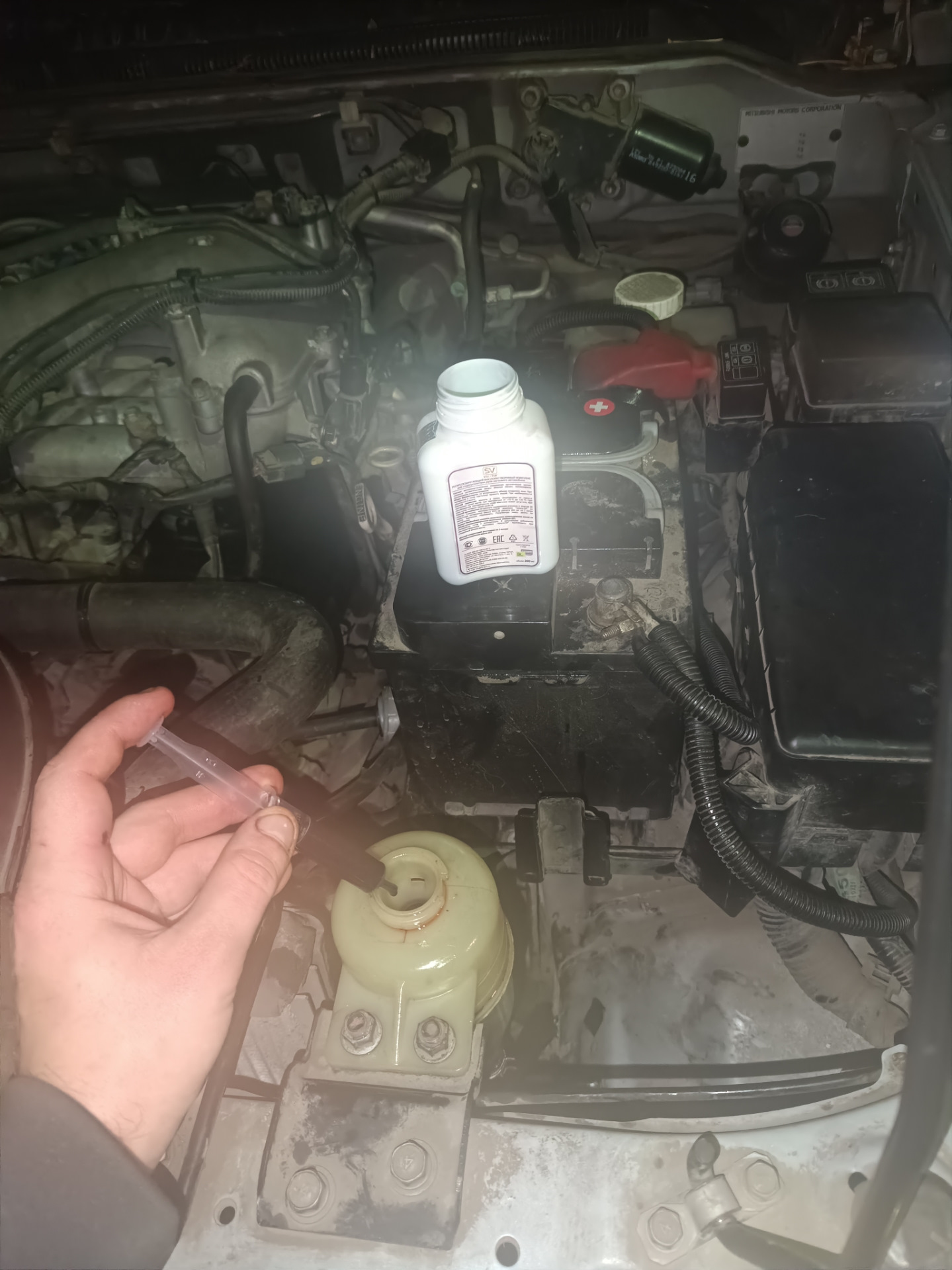

Ну и затем была залита присадка Valena-SV, специально для гур. В ее основе что то там с медью.(есть их тема на ойлклубе, отзывы вроде хорошие).Решил залить присадку, так как рабоьа гура меня с самой покупки не устраивала, слишком уж он тугой, по сравнению с тем, на чем я ездил. Присадку перед заливкой по инструкции необходимо размешать с используемым маслом, но я прлсто залил 100мл в бачок и активно порулил после замены.
Ну а дальше заводим авто и сразу глушим, у меня при моей замене уровень упал на пару см после запуска, долил до метки.
Ну собственно замена окончена, и даже есть положительные ощущения от заливки валены. Но нужно немного поездить, чтобы в полной мере понять, работает она или нет.

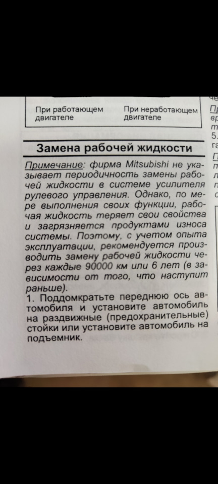

Не хочу спорить 🤝, просто скрин из книжки выложу 🤗
Это я читал, спасибо. Как раз в этом-то и вопрос. Производитель не указывает, однако "опыт эксплуатации…". У меня опыт эксплуатации скоро 15 лет. А сервисменам самый цимес менять все жидкости и расходники хоть каждые 500 км пробега всех авто. Это, согласитесь, также и про замену масел. Год от года масла всё "круче и дороже от этого", а "рекомендованные" интервалы замены всё меньше и меньше, и ресурс современных движков уже 100-150 ткм. Про аккумуляторы не будем, сегодня отдохнем (у православных Рождественский Пост начался). Глобальная манипуляция потребителями просматривается.

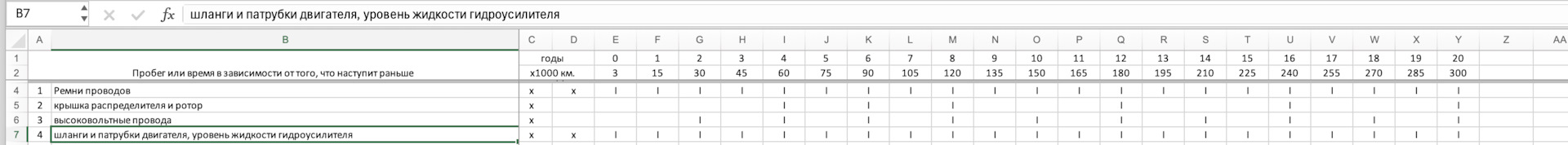

"…А у паджеро 4 не реже 1 раза в 90–100 тыс. км или через 5 лет"©
Милостивый государь, не гоните народу фуфло. Нет такого и не было никогда.
Только проверка уровня.
А проверка каждые 15 т.км
