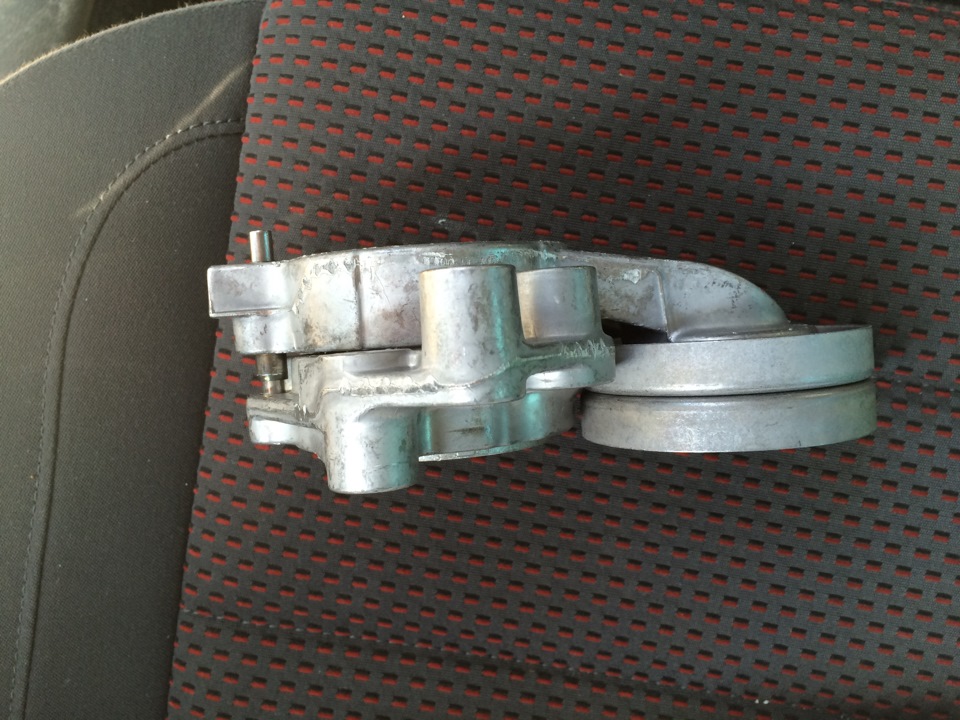

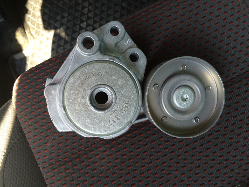

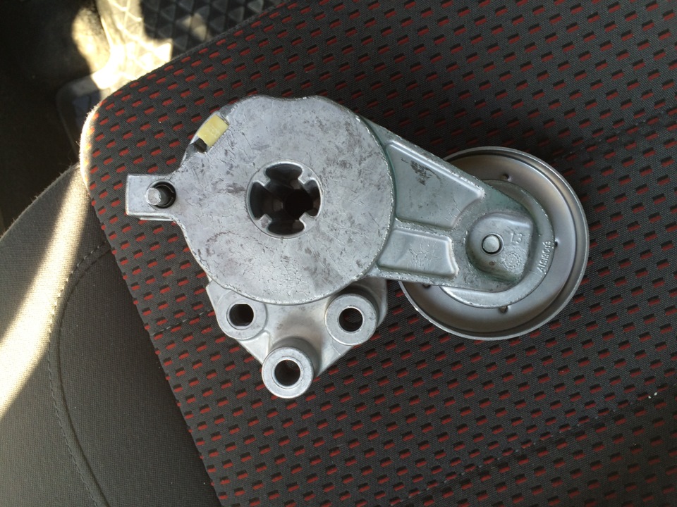

К сожалению отдельно ролик купить нельзя было, поэтому пришлось покупать в сборе натяжитель ремня, VAG дорогой собака, поэтому купил INA 534 0374 10 — по отзывам ничем не хуже, на момент покупки обошелся в 1800 рублей, сейчас уже 1500…

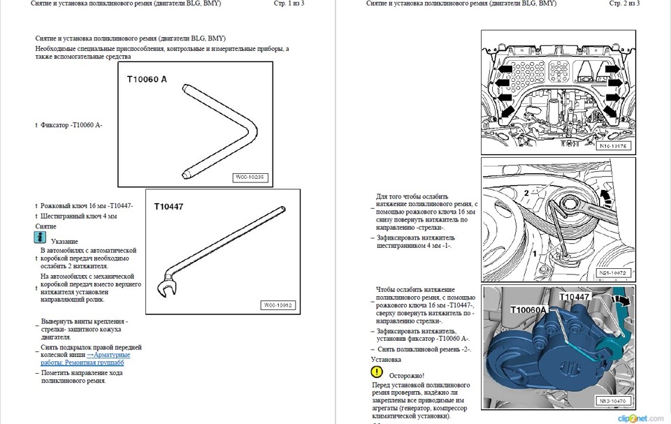

В замене натяжителя проблем не возникло, все работы велись сверху, единственное, что открутили это — адсорбер, вроде так называется. Фото процесса нет к сожалению, руки заняты были) На всякий случай, приложу фотки из elsa (эльзы), вдруг кому пригодится/ хотя по инструкции все с низу надо делать)

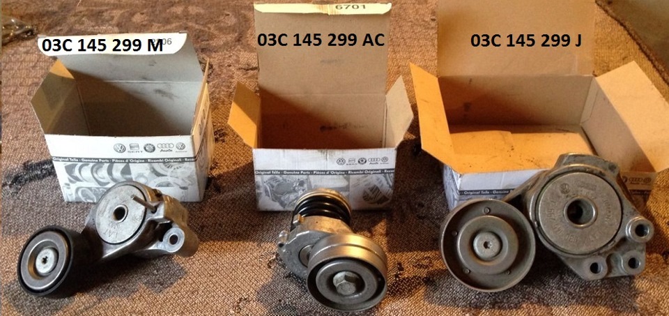

p.s. Добавлю фото, с номерами роликов, которые установлены на нашем двигателе на будущее.

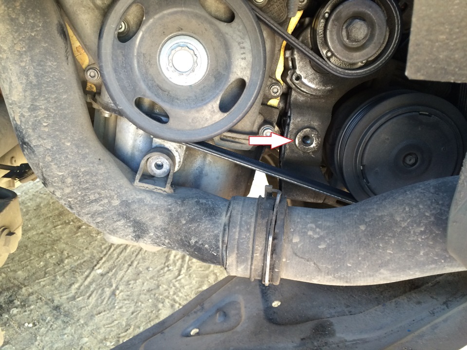

p.s.s. На последней фотки, по стрелочке — не подскажите, что там должно быть ?)
