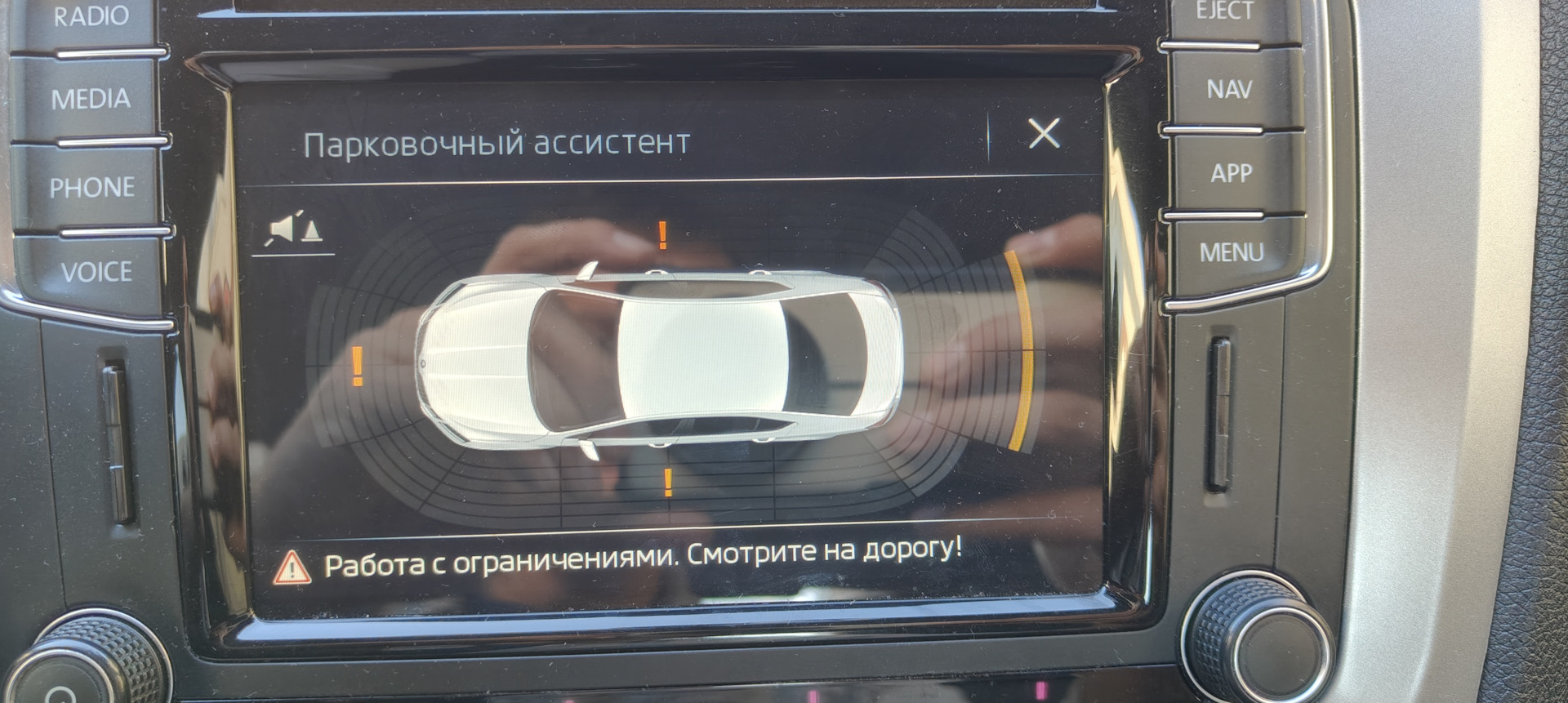

Доброго времени суток шкодоводы!
Дурная голова покоя не даёт и заказал я на алике комплект для PLA 2.0, на машине уже установлены передний и задний парктроники, так же установлен блок ESP СС.
Почитав статьи по установке PLA понял что можно можно установить несколько версий:
1. PLA 2.0 блок 3AA919475S
2. PLA 2.5 блок 5Q0919298K перешитый в 1K8919475d + нужен переходник блоков.
3. PLA 3.0 блок 5QA919298D и ещё нужно обновить прошивку приборки.
Информацию по кодировке ещё собираю из статей Drive2.
Вот я не могу определиться с версией 2.0 или 2.5? 3.0 не хочу т.к. нужно обновлять прошивку приборки.
Подскажите пожалуйста для версии 2.5 нужно делать манипуляции с приборкой? И какие преимущества 2.5 по сравнению с 2.0?

Мне с передними боковыми датчиками от китайцев не повезло, прислали контрафакт… И ошибок нет и не работают как надо. Заменил на оригинал с разборки и автопарковка адекватно заработала.
5QA919298 может подойти только с версией железа H07. Остальные блоки с железом H08 не будут работать корректно на платформе PQ. Ну или блок 5Q0919298C. У него также ревизия железа H07
А 5QA919298D будет работать корректно? у него тоже версия железа Н 07
Пробуйте перешить в 1K8 и залить соответствующую параметрию.
Понял, спасибо

PLA 3.0 блок 5QA919298D ? Этот блок только для MQB. Для PQ нужен 5Q0919298C
и перешить 5Q0919298C в 7N0919475F, тогда версия приборки нужна 1Z0 920 840S__1028
Ну и и залить соответствующую параметрию еще😁😁😁. Я уже проходил этот путь PLA 2.0->2.5->3.0.

Для 2.0-2.5 в приборке достаточно максидота. PLA 2.5 тот же 2.0 (три разъема на блоке) только на платформе MQB (2 разъема на блоке). Переходник не обязательно — можно перепиновать нужные разъемы. Основное отличие 2.5 от 2.0 — передний парктроник активируется сам при подъезде к препятствиям, а также с блоком ESP CC — автоторможение.
Спасибо. А возможно поставить блок 5QA919298D вместо 5Q0919298K и сделать PLA 2.5?
5QA919298D — это PLA 3.0
5Q0919298K — это PLA 2.5

То есть на PLA 2.0 с блоком CC будет авто торможение?
нет, только с блоком 2.5
У меня на этом китайском блоке при парковке в автоматическом режиме автоторможение сработало. Если бы нет, вмял бы коллеге по работе бочину)))

А еще самая главная фишка блока 2.5 он умеет работать в аварийном режиме. Если отваливается хотя бы один датчик на пла 2.0 он сваливается в ошибку. Блок 2.5 и 3.0 умеют работать в аварийном режиме при неисправности датчика парктроника.
Подтверждаю. Пока не до конца собрал pla, но просто сменив блок — он уже работает. Противно пищит только при включении сигнализируя об ошибке.
