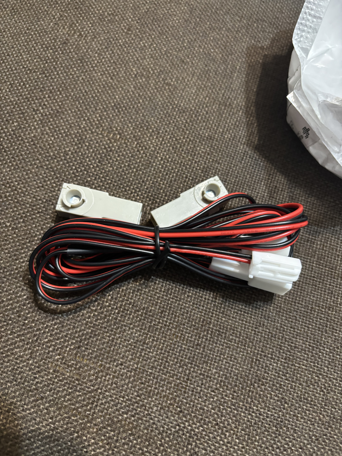

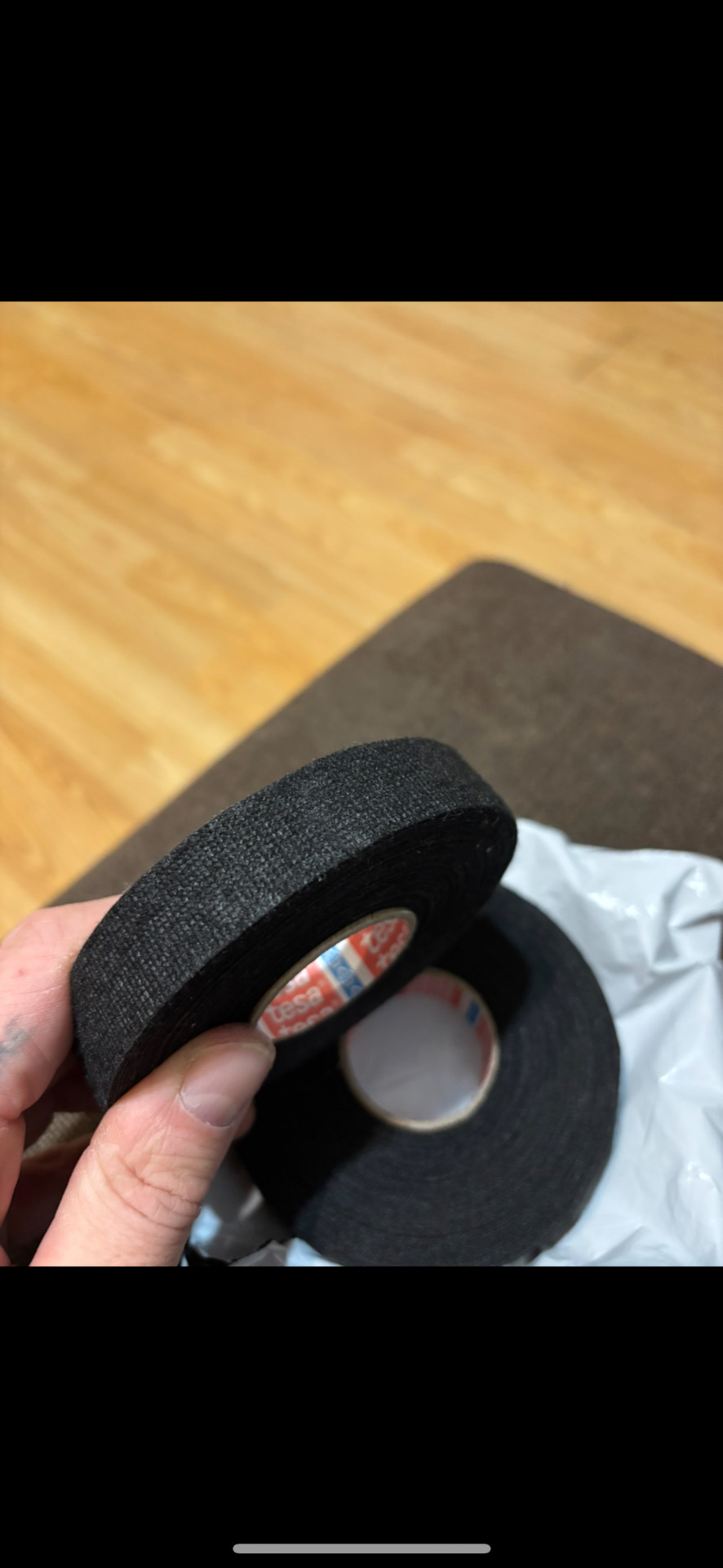

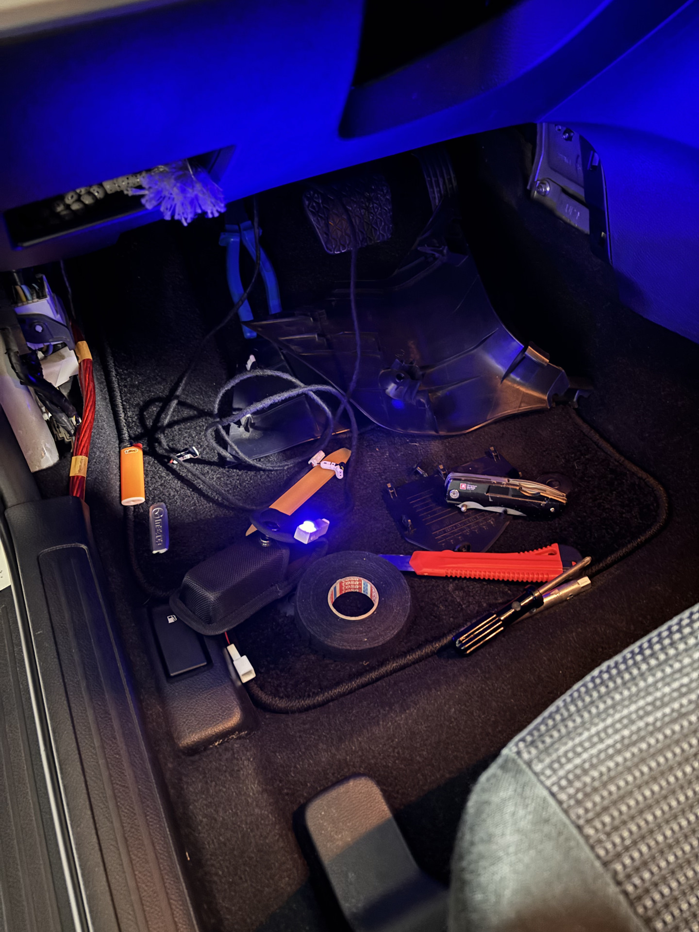

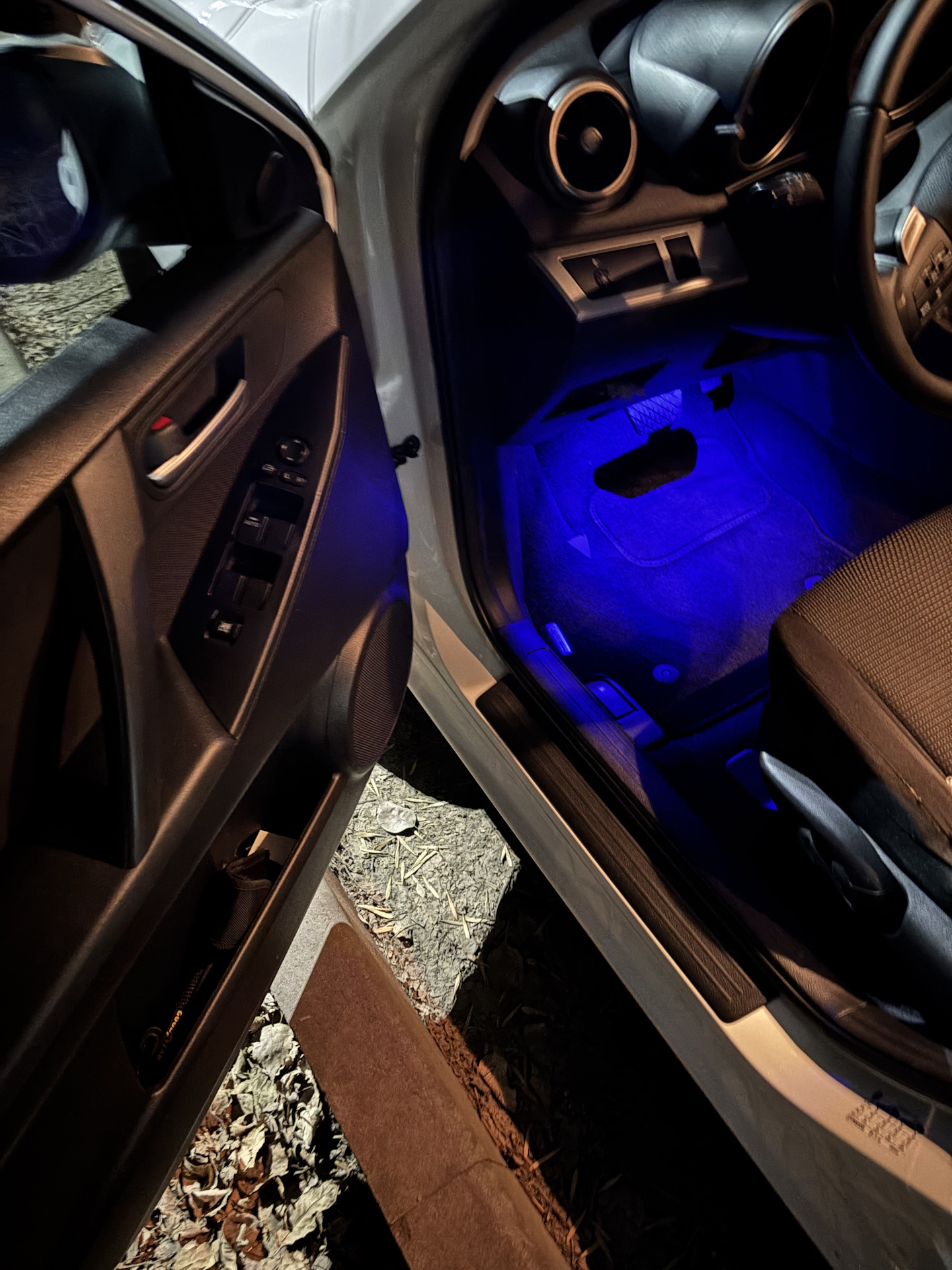

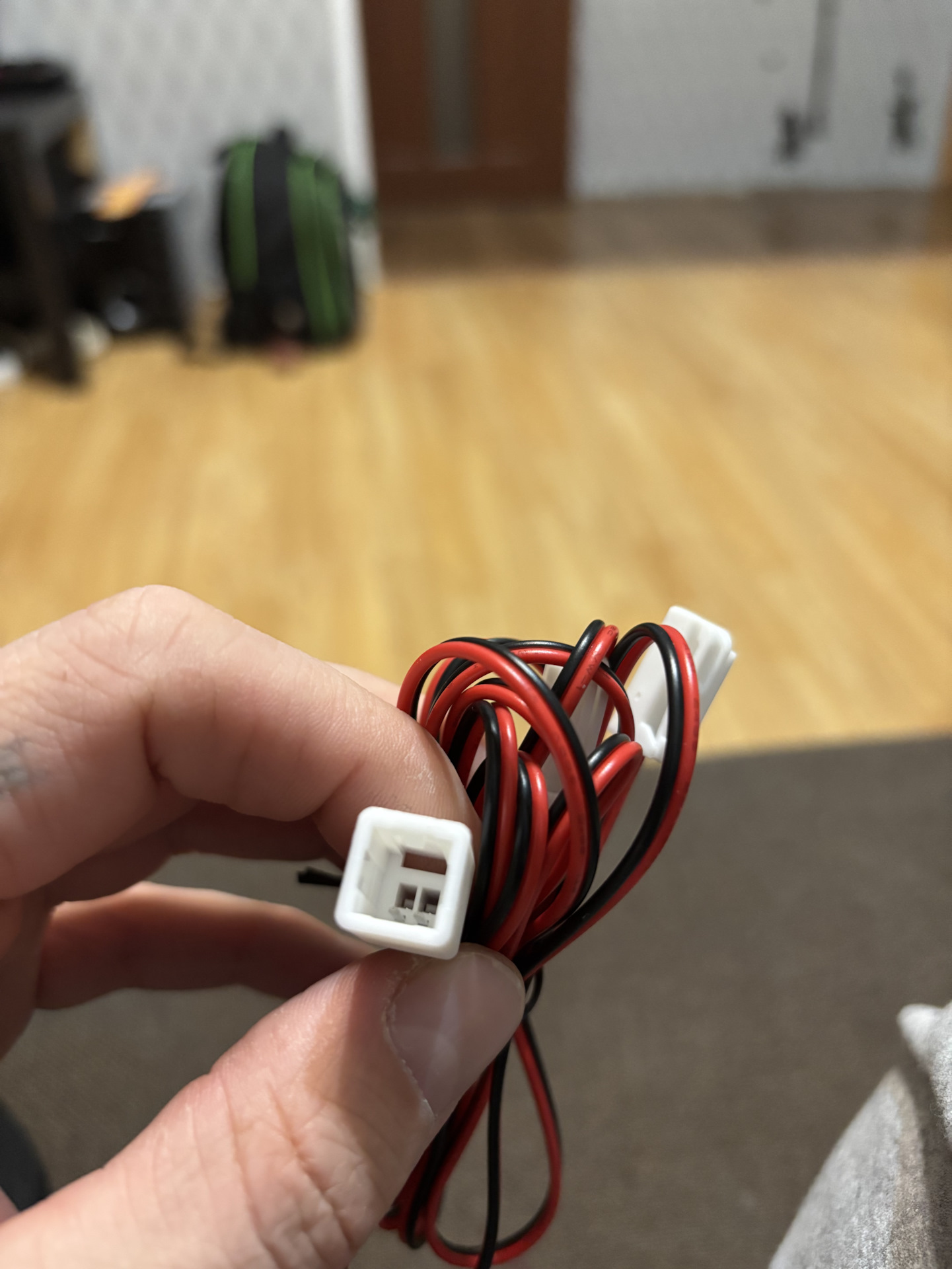

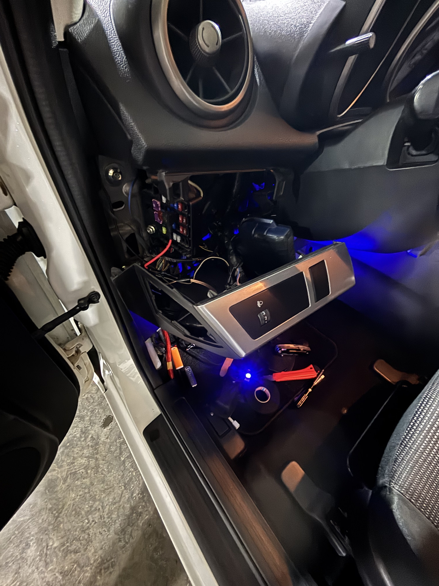

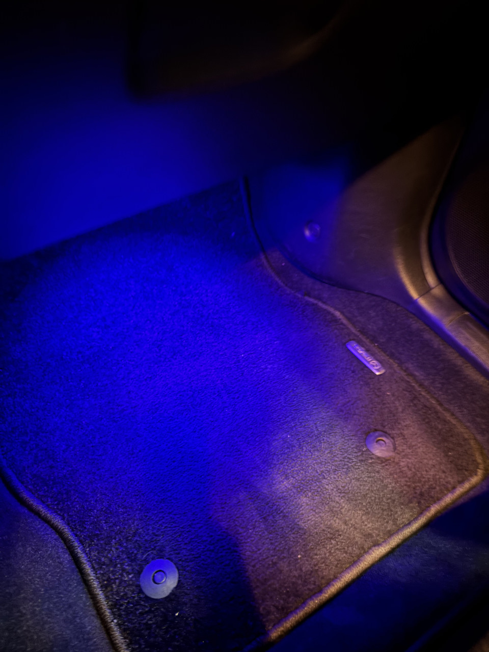

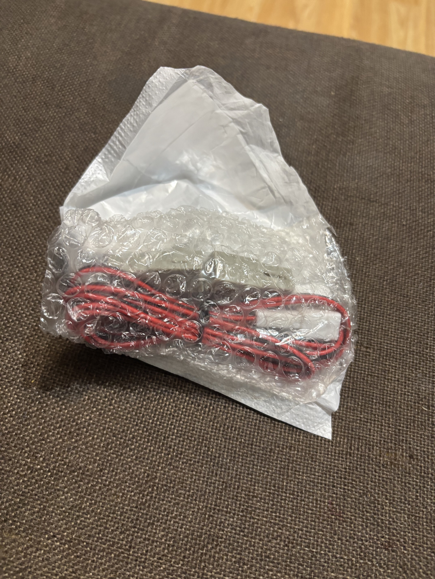

Всем привет 🤝 после установки подсветки ручек захотелось установить и подсветку ног, штатную хрен найти и решил заказать с Али комплект проводки, фишки и сами диоды, по приезду всё умотал в матерчатую изоленту и по совету zen3r подключил провода в блок всм, спасибо ещё раз за схему 🤝 провод для подсветки пассажира протянул по трубе усилителя на котором весит корпус отопителя

А есть где то подробно как проводку кинуть?
Привет 🤝
Проводку по усилителю кузова протащи, когда снимешь нахлабучку около педали газа и вторую там где воздушный фильтр всё будет понятно, я протащил с помощью проволочки, а если по подключению в блок всм то это к нему zen3r. У него в записях есть
А на 4 че не сделал?
🤷♂️ как вариант можно конечно провода протащить под ковролином
Я так делал и у меня полностью! А на перед ну хз смысл?
Да наверное такой же смысл как от подсветки только передних ручек 🤷♂️ сзади то их по заводу не подключить, хотя с подсветкой ног есть мысли подсветить и сзади тоже
Привет👋 скинь пожалуйста ссылку на комплект.
Смотри, что есть на AliExpress! 2 шт., подсветка для Toyota Mazda, Subaru, Yaris, Camry, Corolla за 477 ₽ — уже со скидкой -53%
sl.aliexpress.ru/p?key=a13kryx

Полный лакшери теперь 👍
