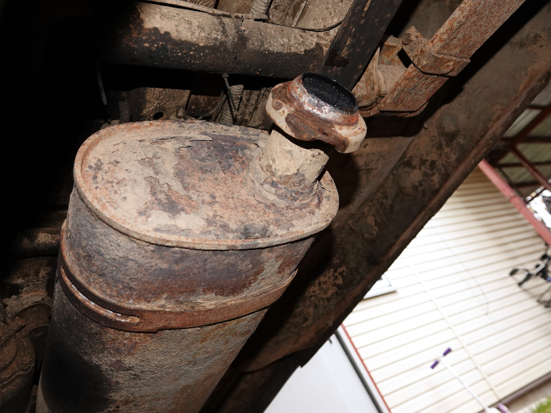

Не так давно решил переобуться на зиму. Возвращаясь после замены летнего Нокиана на зимний, от специально обученного ребёнка, оснащённого компрессором, подкатным домкратом и гайковёртом, обнаружил повисшую на резиновом амортизаторе трубу глушителя. Отвалилась самая последняя часть. Первой мыслью было – ну, а что вы хотите? Машинке девятый год пошёл – как бы и пора уже.
Пошёл изучать вопрос – какие нонче люди глушители носят? Ответ не порадовал – то, что можно найти в продаже служит порядка года. Если повезёт, то чуть дольше. Сказали, что дизель вообще тише бензинового аналога и народ с таким качеством металла приспособился на прямотоке ездить, просто труба без банок и ничего… Ого… А тут я ещё вспомнил, что и глушитель у меня нестандартный – труба хитровыгнута вокруг дополнительного бака… Полез смотреть более внимательно.
При ближайшем рассмотрении не всё оказалось так грустно. Да, у выпускного тракта состояние неидеальное, но и чего-то криминального не замечено. Поначалу-то я думал, что труба отгнила и из банки вывалилась. Оказалось, отнюдь – фланец ещё ничего ещё.
Пока откручивал, сломал оба болта. Замачивание ВэДэшкой на ночь не помогло. Говорят, американцы её ещё и поджигают. Ну, не пробовал.

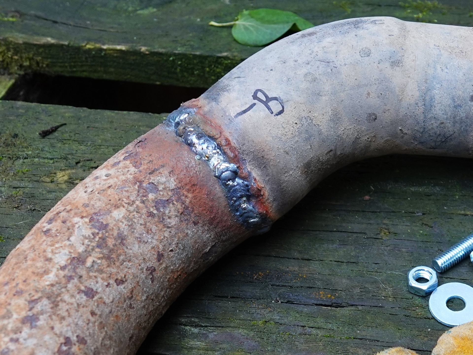

Достал и состыковал остатки. Всё стало понятно – труба обломилась по сварочному шву. Металл живой. К тому же у меня на примете всегда есть всё тот же помощник по ежегодному переобуванию, чуть ли не в совершенстве овладевший сварочным полуавтоматом. В общем, и думать нечего – записываюсь на приём, варим.
Отвёз снятую трубу к своему знакомому сварщику и уже примерно через полчаса ставил обратно. Всё подошло замечательно.
Новый крепёж плотно стянул фланцы. Не сечёт, не дымит…
Так что, продолжаем наблюдать за выхлопной. Зима впереди, так что покатаемся.

Оцинковка же плохо варится, вот и отвалилось
Да и как то внутрь то её, там и так насколько помню труба меньше чем из глушителя выходит, а тут ещё плюс сужение, тяжко ему дышать то
И судя по фотке, Михаил металл не зачистил перед сваркой…
А зачем? Себе же делали, а потом ругаются на тех кто делает не себе с таким же подходом
KIA1970
Это да, всю трубу не зачищал. Только место сварки. Не знаю, у меня, если приблизить — блестит даже. Ну, немного.;))
Opex777
Конструктив заводской, варилось встык… Не заметил за эти годы затруднённости в дыхании.
Понятно, что прямоток из сотки канашки в этом плане предпочтительней, но пока вот так…;((
