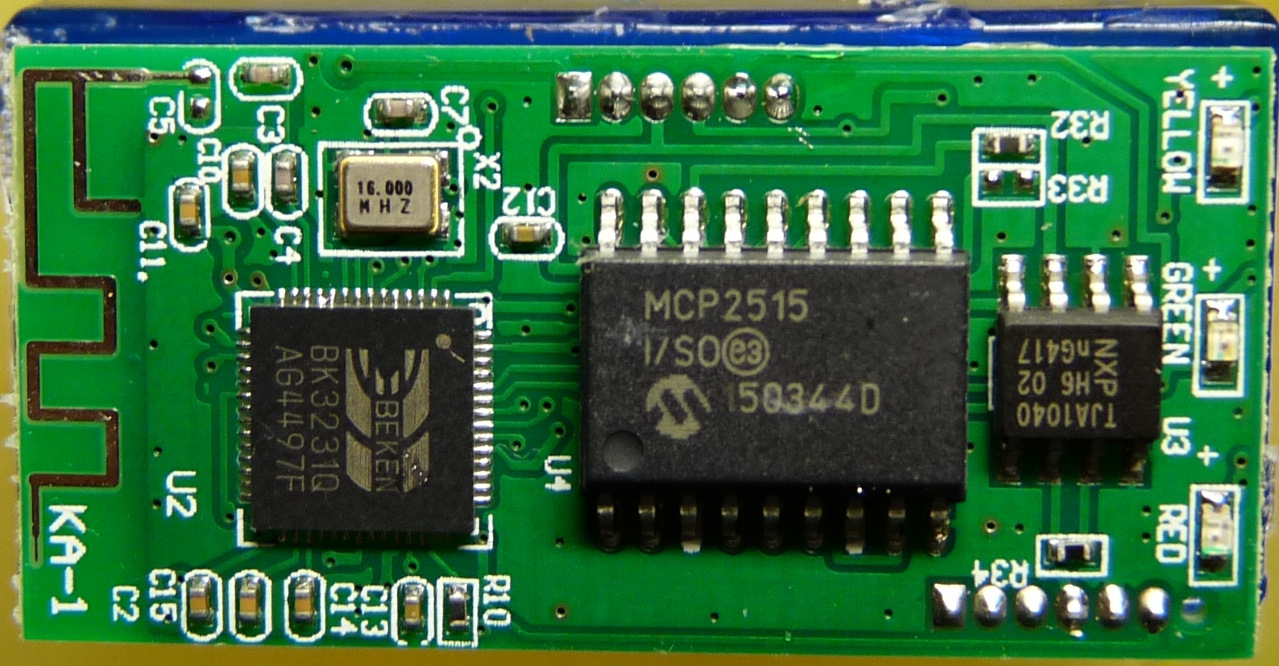

Используемые микросхемы:
— 78L05 (стабилизатор 5в 100 ма / 7…20в )
— TJA1040 (CAN трансивер, для K-line и L-line не используется)
— MCP2515 (CAN контроллер)
— BK3231Q (bluetooth+(ARM968E-S)?)
В данном адаптере нет отдельного микроконтроллера (МК).
МК тут выполнен в одном корпусе с чипом BT BK3231Q, (НЕ ПОКУПАЙТЕ ТАКОЙ АДАПТЕР !)

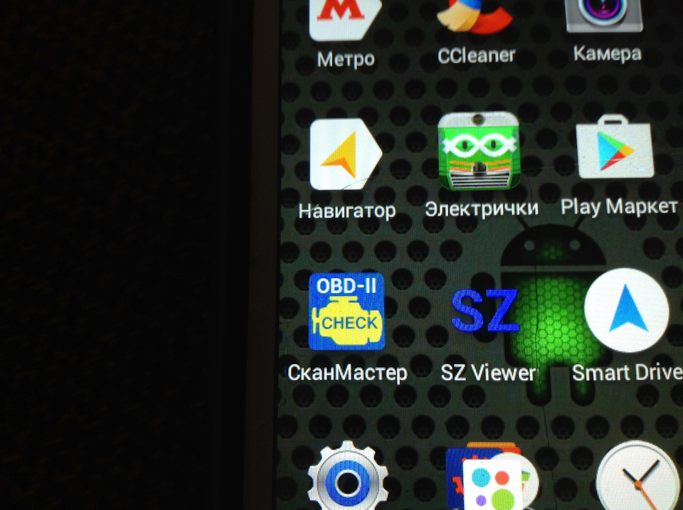

А так еще скан мастер хорошая прога
Я скан мастер под Андроид не видел.
А он есть.obd 2набери. Синий ярлык с желтым мотором и есть скан мастер
CTPAHHuKC
